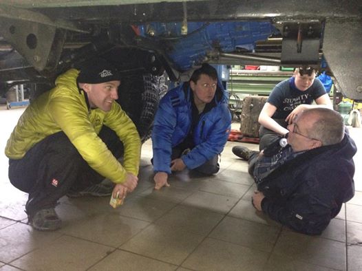

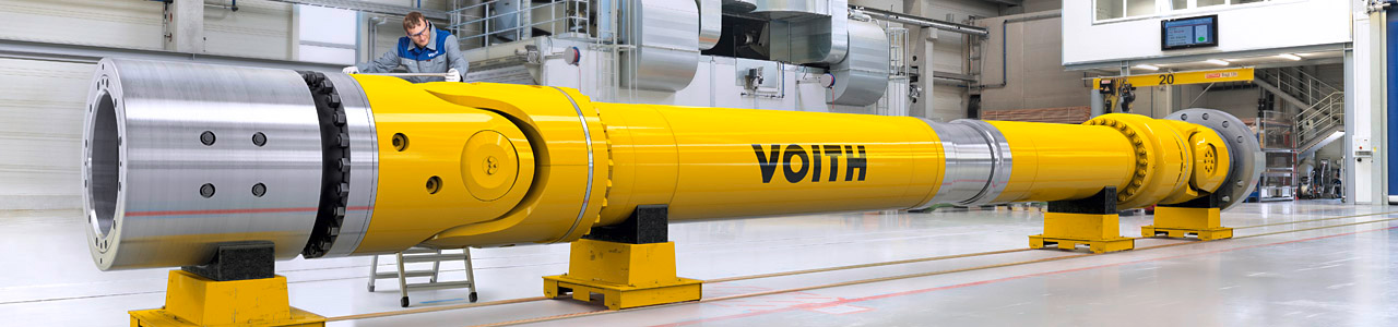

Sælir félagar hér eru félagar frá Artic trucks samsteypunni að funda um lausn á framskaftinu. Spurning að fara með dótið á Suðurskautið og grafa það þar til betri tíma.he he. kveðja guðni
framskafts pælingar
millikassa fundur.jpg (36.84 KiB) Viewed 17809 times

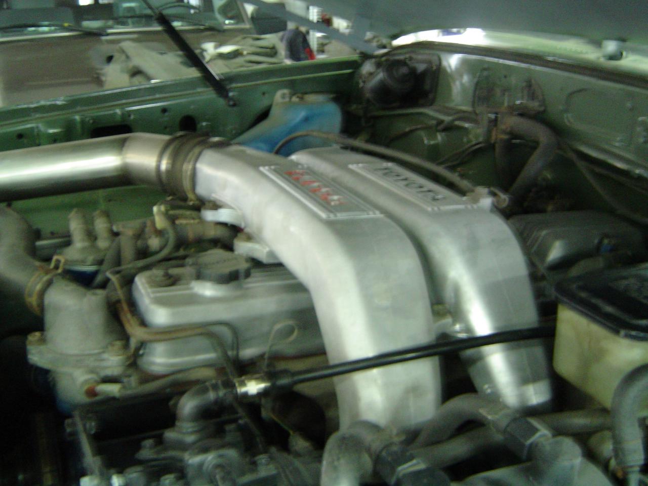

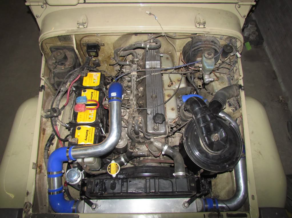

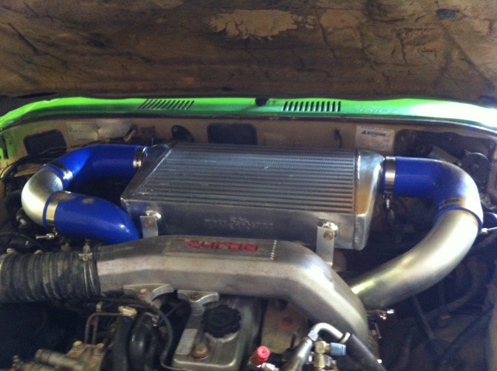

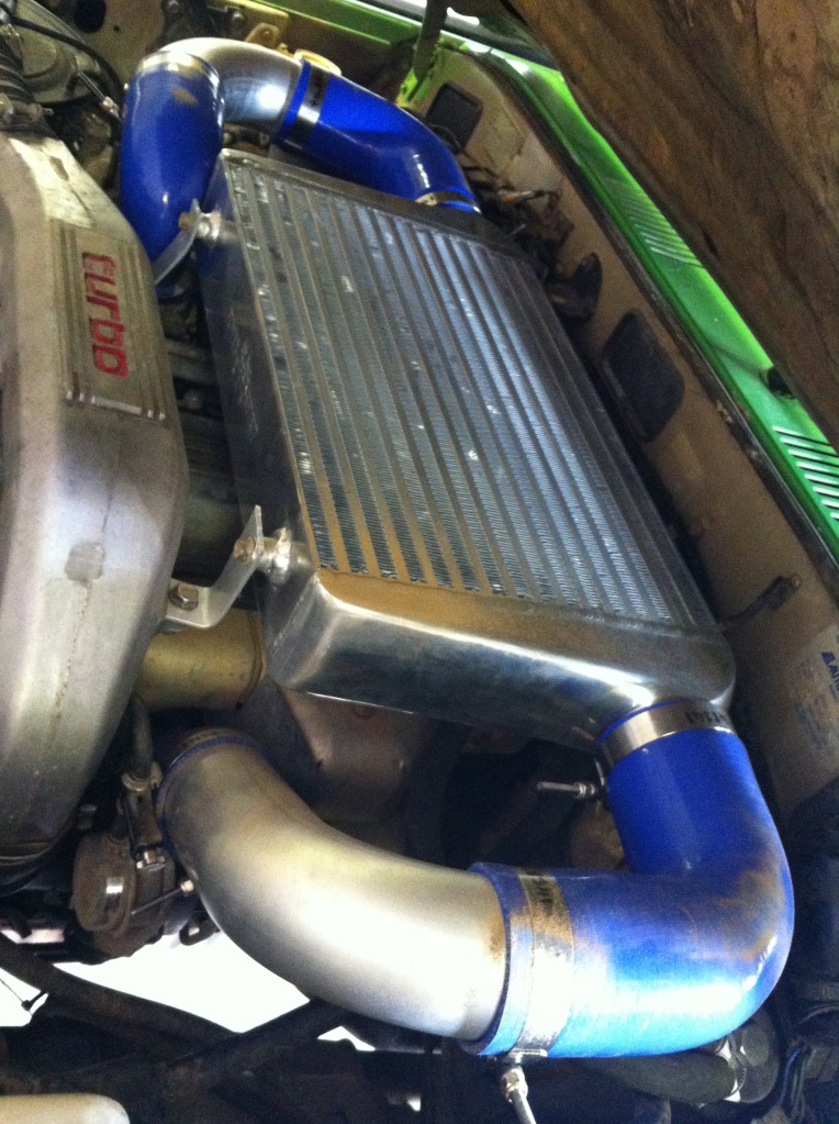

Sælir félagar í dag fórum við í að tilraunast með að láta túrbínuna pumpa í dekkin á Hulk þar sem loftdælan gaf upp andan og hætti að anda. Tókum soggreinina af og boruðum og snittuðum fyrir 10 mm hné. Lítið gerðist fyrr en á 2000 snúningum en þá var ég búinn að stinga slöngunni upp í mig til að athuga með hvort þetta drasl gæti blásið eitthvað. Ekkert gerðist fyrr en komið var upp á um 2000 snúninga en þá blésu kinnarnar út og tilli litli lyftist aðeins en bara til hálfs og lak svo aftur niður á sinn gamla stað. Fórum þá í að mæla hvað turbóið er að blása og komum við mælinum í 7 pund með því að standa hann á brekkuna undir mikklu álagi eða þannig.Vorum ekki sáttir meða þennan túrbóþrýsting. Svo næsta verkefni var að við höfðum samband við hann Grím vin minn og ætlar hann að koma um páskana og skoða þetta með okkur. En eru einhverjr hér sem eiga myndir af hvernig best er að koma intercooler fyrir í þessum bílum. kveðja guðni

Postfrá Baldur Pálsson » 28.mar 2014, 21:26
sukkaturbo wrote:Sælir félagar í dag fórum við í að tilraunast með að láta túrbínuna pumpa í dekkin á Hulk þar sem loftdælan gaf upp andan og hætti að anda. Tókum soggreinina af og boruðum og snittuðum fyrir 10 mm hné. Lítið gerðist fyrr en á 2000 snúningum en þá var ég búinn að stinga slöngunni upp í mig til að athuga með hvort þetta drasl gæti blásið eitthvað. Ekkert gerðist fyrr en komið var upp á um 2000 snúninga en þá blésu kinnarnar út og tilli litli lyftist aðeins en bara til hálfs og lak svo aftur niður á sinn gamla stað. Fórum þá í að mæla hvað turbóið er að blása og komum við mælinum í 7 pund með því að standa hann á brekkuna undir mikklu álagi eða þannig.Vorum ekki sáttir meða þennan túrbóþrýsting. Svo næsta verkefni var að við höfðum samband við hann Grím vin minn og ætlar hann að koma um páskana og skoða þetta með okkur. En eru einhverjr hér sem eiga myndir af hvernig best er að koma intercooler fyrir í þessum bílum. kveðja guðni

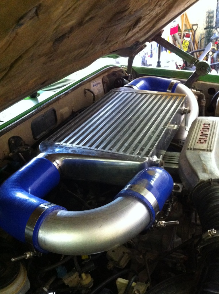

Sæll Guðni það eru til nokkrar útfærslur á þessu ,spurning hvort þið viljið hafa hann ofan á eða fram í grilli.Sennilega er best fyrir ykkur að hafa hann í grillinu þar sem þar er nóg pláss núna. Einfaldast með boostið er að fá ykkur nála loka og setja hann á vakum stýringuna á wastegate-ið þeir eru nákvæmari en kúlulokar.
Set hér nokkrar myndir af google.
kv
Baldur
p.s farðu svo að fikta í skrúfunni á olíuverkinu sem ég sendi þér upplýsingar um daginnn.
https://www.google.is/search?q=intercoo ... h&imgdii=_
http://www.turbosmartusa.com/technical- ... tallation/
Ef þið setjið hann ofan á væri best að hafa viftu undir coolernum.
Þetta er að vísu úr húddi á FJ 40
Postfrá sukkaturbo » 28.mar 2014, 21:48
Sælir félagar og takk fyrir þetta Baldur þetta er flott setjum hann framan við. kveðja guðni
