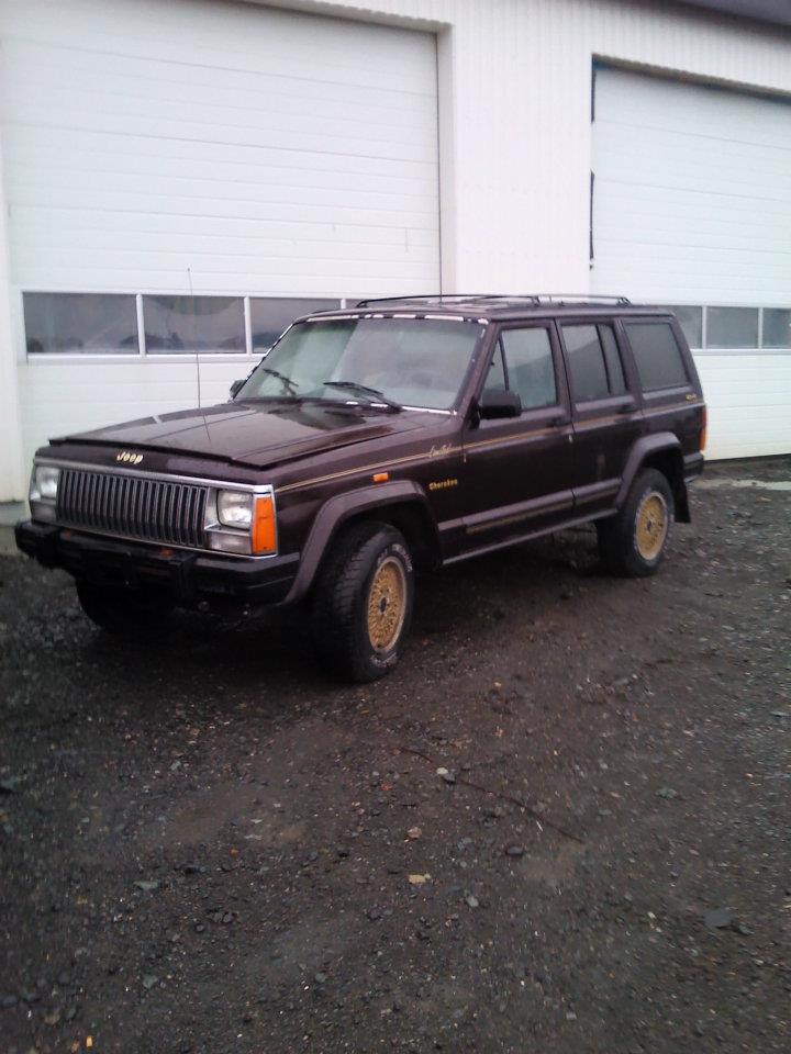

Eftir að það varð ljóst þá ákvað ég að kaupa töluvert minna riðgaðann 1987 Cherokee XJ Limited(body) og ekki slæmt að hann er Skráður sem "Fornbíll" ;):
Hérna er gripurinn:
Smá rið:
Fyrir utan rið í gólfinu þarf að skipta um meirihlutann af báðum sílsunum ofl.
