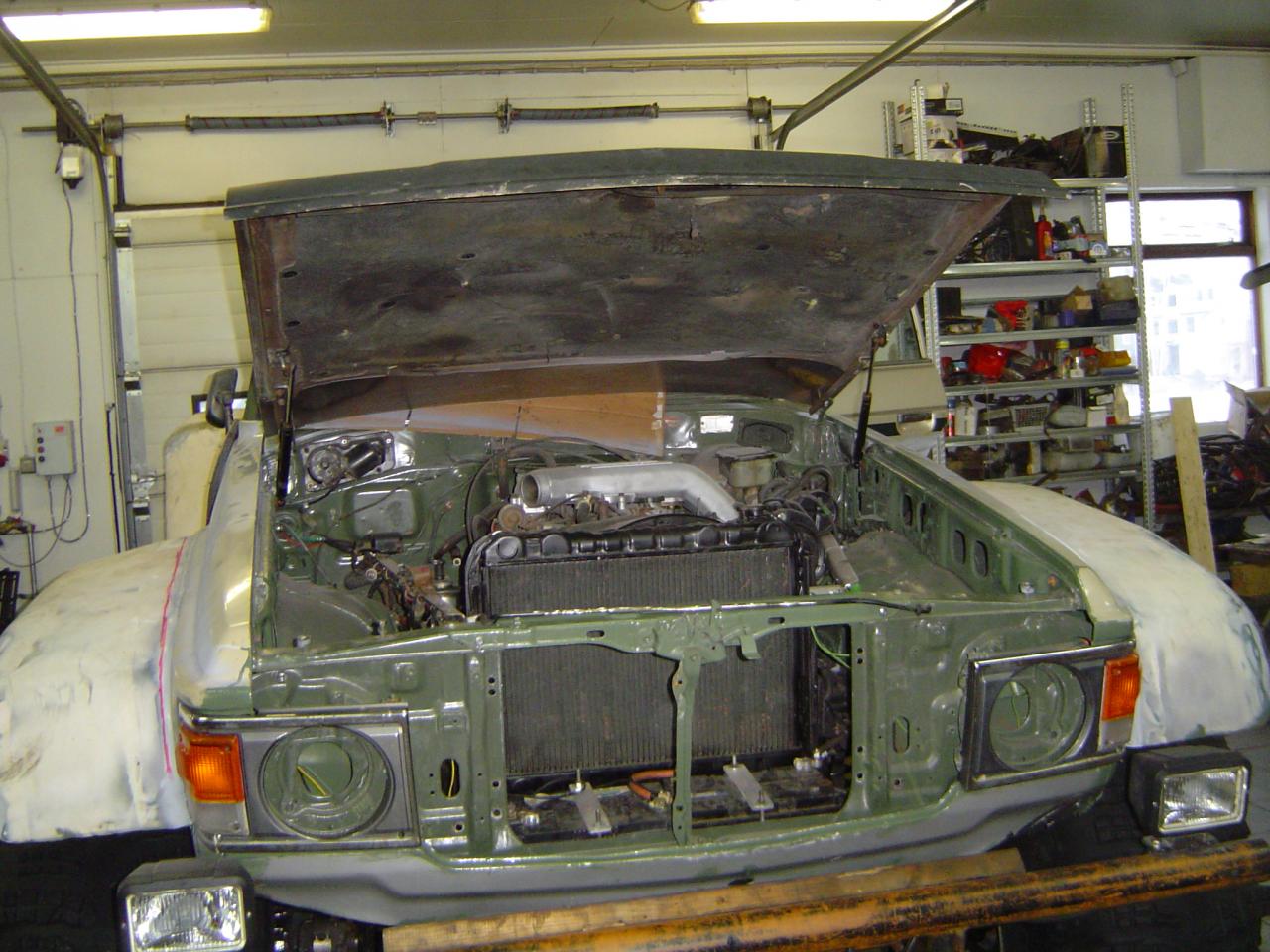

Sælir félagar og góðan dag að venju.
Byrjuðum á föstudaginn eftir hádegi að lengja húddið á Cruser og er það töluvert mikið verk fannst okkur Snilla. Settum afturhlera pumpur sem hjálpar átak og líka orginal stöngina. Pumpurnar halda húddinu að öllu jöfnu en stöngin er nauðsynleg ef snjór er á húddinu. Til að toga það niður setjum við strekkjaraband sem fest verður neðan í húddið og í framstykkið. Fékk breiddarljós og var ég ekki hress með þau því þau voru bæði á sömu hliðina við fyrstu sýn og þusaði ég heilmikið yfir þessu í morgun og allt var ómögulegt. Það var ekki fyrr en hundurinn minn hann Brúnó benti mér á að það er hægt að svissa glerjum að vild og á hann þakkir skyldar þessi hundur er alveg ótrúlega greindur. kveðja Guðni
- setti afturhlera pumpur og halda þær húddinu.JPG (166.79 KiB) Viewed 15631 time
- setti líka orginal stöngina með en stytti hana aðeins.JPG (154.41 KiB) Viewed 15631 time
- Verið að lengja húddið og þarna eru breidarljósin kominn kostuðu 3500 með perum.JPG (112.62 KiB) Viewed 15631 time
Síðast breytt af sukkaturbo þann 16.feb 2014, 23:11, breytt 1 sinni samtals.

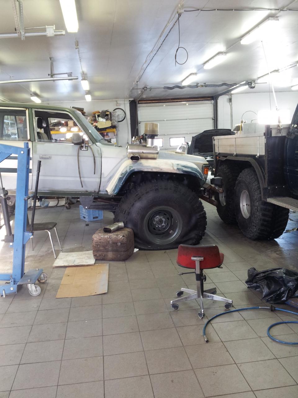

Sælir félagar áfram með smíðina. Nú fer að styttast í að koma bílnum á númer.
Fór í þá vinnu í dag eftir að ég hafði sparslað og grunnað húddið endalausa. Hringdi í Samgöngustofu og röflaði heil lengi við símsvaran að venju. Fékk loks samband við meðferðar fulltrúa sem tók vel á móti mér og varð ég að kaupa af henni ný númer á bílinn og í leiðinni Fornbílaskráningu það kostaði 5700 krónur samtals. Ansi vel sloppið miðað við að ein Pulsa með öllu kostar 550 krónur. Síðan var haft samband við TM sem er mitt tryggingarfélag og óskað eftir tryggingu á Cruserinn eftir smá jaml og tuð var mér boðin heilsárs trygging á bílinn og innifalið í henni var ferða trygging sem dugði fyrir okkur í Sést Heim til Mömmu jeppaklúbbsins að upphæð 48.500 á árs grundvelli.
Ekki var neinn séns að koma þessu neðar svo ég tók því í bili. Svo næst er að fara í að ná í Vigtarvottorð og Hjólastillingarvottor og Hraðamælavottorð og læknisvottorð handa mér svo allt sé löglegt og skella sér svo í skoðunn í næsta mánuði. En þá kemur einn valkvíðinn enn, á maður að fara í Tékkland, Frumherja, eða Aðalskoðun.
En aftur í smíðina við eignuðumst lofthreinsaran af 6x6 Raminum hans Gunna vinar míns og set ég inn myndir af honum hér. Þessi ósköp er þannig að inn í krukkunni sem stendur upp í loftið er spaði eða hvirfill sem snýst inn í hólknum og sá ég fyrir mér að hægt er að þeyta rjóma með honum á meðan maður grillar lambalærið á pústgreininni. Það er KN filter inn í þessu apparati og þetta á að vera staðsett á hægra frambrettinum. Það er að segja ef mönnum finnst það passa bílnum annars fer þetta í ruslið og við setjum KN filter beint á soggreinina. Svo endilega tjáði ykkur á að nota þetta dót eða sleppa því. kveðja Guðni
- hærivélin.jpg (124.48 KiB) Viewed 12713 times
- hvernig lookar þetta snýr að vísu öfugt.jpg (135.79 KiB) Viewed 12713 times
