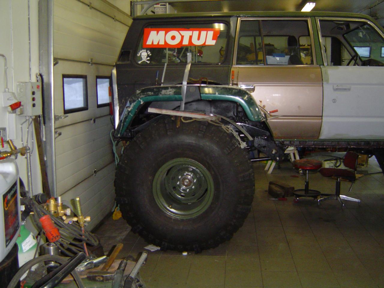

En byrjaði 08.00 í morgun setti gluggan í og stillti upp vinstri afturkantinum. Mikið langar mig bara að festa afturhurðarnar og byggja kantana almennilega á bílinn. Setja svo hurðar að aftan og langbekki bæði til að liggja á og undir farþega. Hvernig lýst mönnum á þessa hugmynd.??Mynnir að hún sé búinn að koma fram áður. kveða Guðni

Mér þætti það mun flottara ef að kanntarnir væru smíðaðir þannig að þeir myndu hylja gapið framan við dekkin
partur af könntunum yrðu settir á hurðarnar svona eins og á Patrol Y61.
Afturhurðarnar eru mjög dýrmætar og það væri synd að sleppa þeim á svona vel breyttum bíl, ég segi, redda þessu með plasti! :)

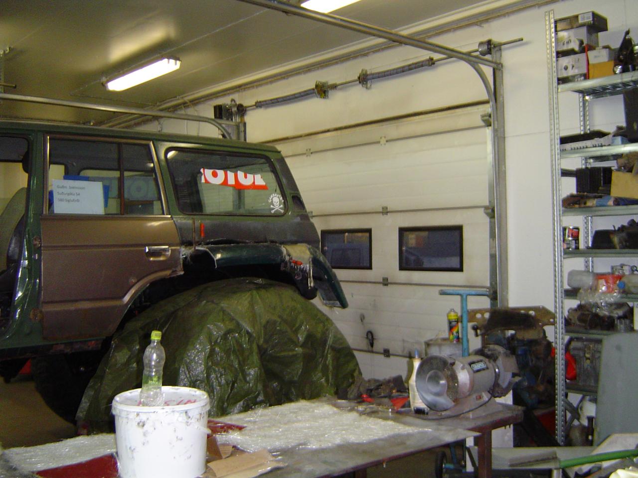

Sælir félagar áfram með smjörið. Var að steypa kantana að aftan og kláraði að steypa þá fram að afturhurðum. Við ætlum að fara að ráðum Gunnars og leggja kantana að hluta á hurðarnar. Þurfum að eins að sjóða og leggja utan á hurðarnar stál undir kantana. Er að skrapa dóti í framendan og er flest komið sem vantar. Vantar þó betri kúppla en þeir koma örugglega og en vantar góðan framstuðara helst króm orginal. kveðja Snilli og Tilli
- þeta mjakast nú vantar okkur kúpplana.JPG (137.31 KiB) Viewed 14582 times
- vinstri á leiðinni.JPG (143.92 KiB) Viewed 14582 times
- kantur í smíðum kominn fram að hurð hægra meginn.JPG (127.66 KiB) Viewed 14582 times

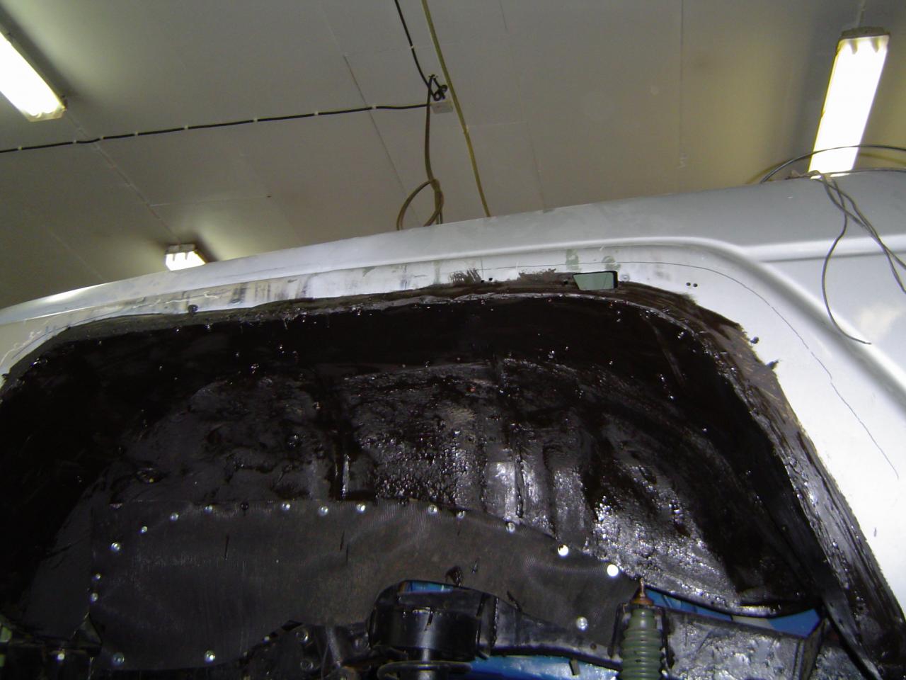

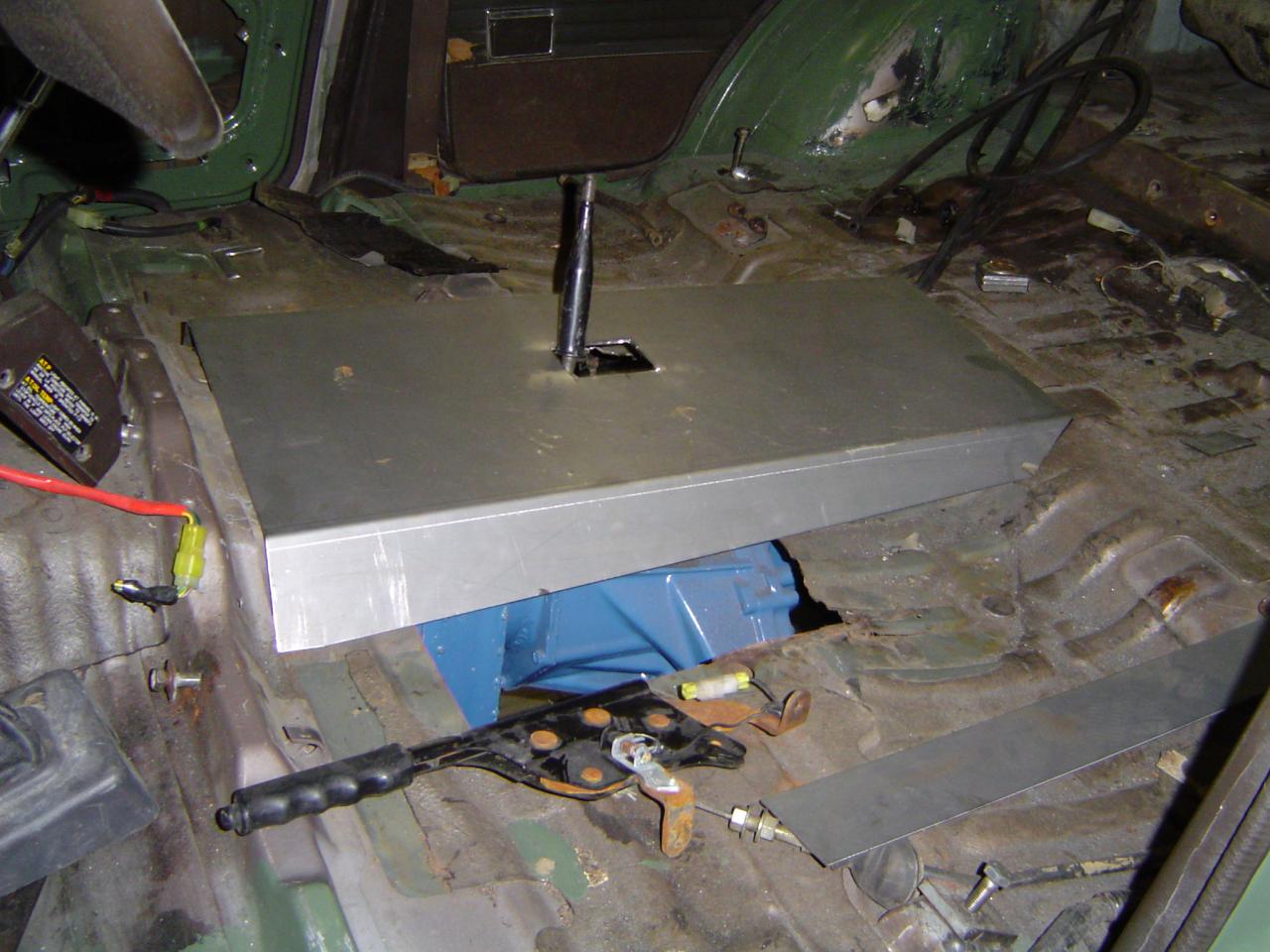

Sælir félagar þá eru það innrimaðurinn (brettin) Notaði orginal brettin átti 4 og get smíðað úr því ágætis hjólskálar.
- nóg pláss væri hægt að geyma stutta sukku þarna.JPG (152.95 KiB) Viewed 14076 times
- tektil fyrsta umferð af 10.JPG (109.48 KiB) Viewed 14076 times

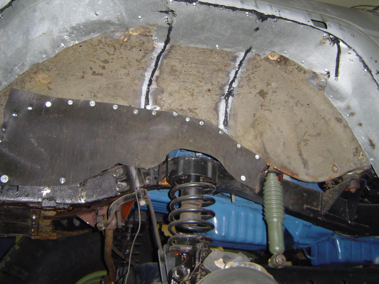

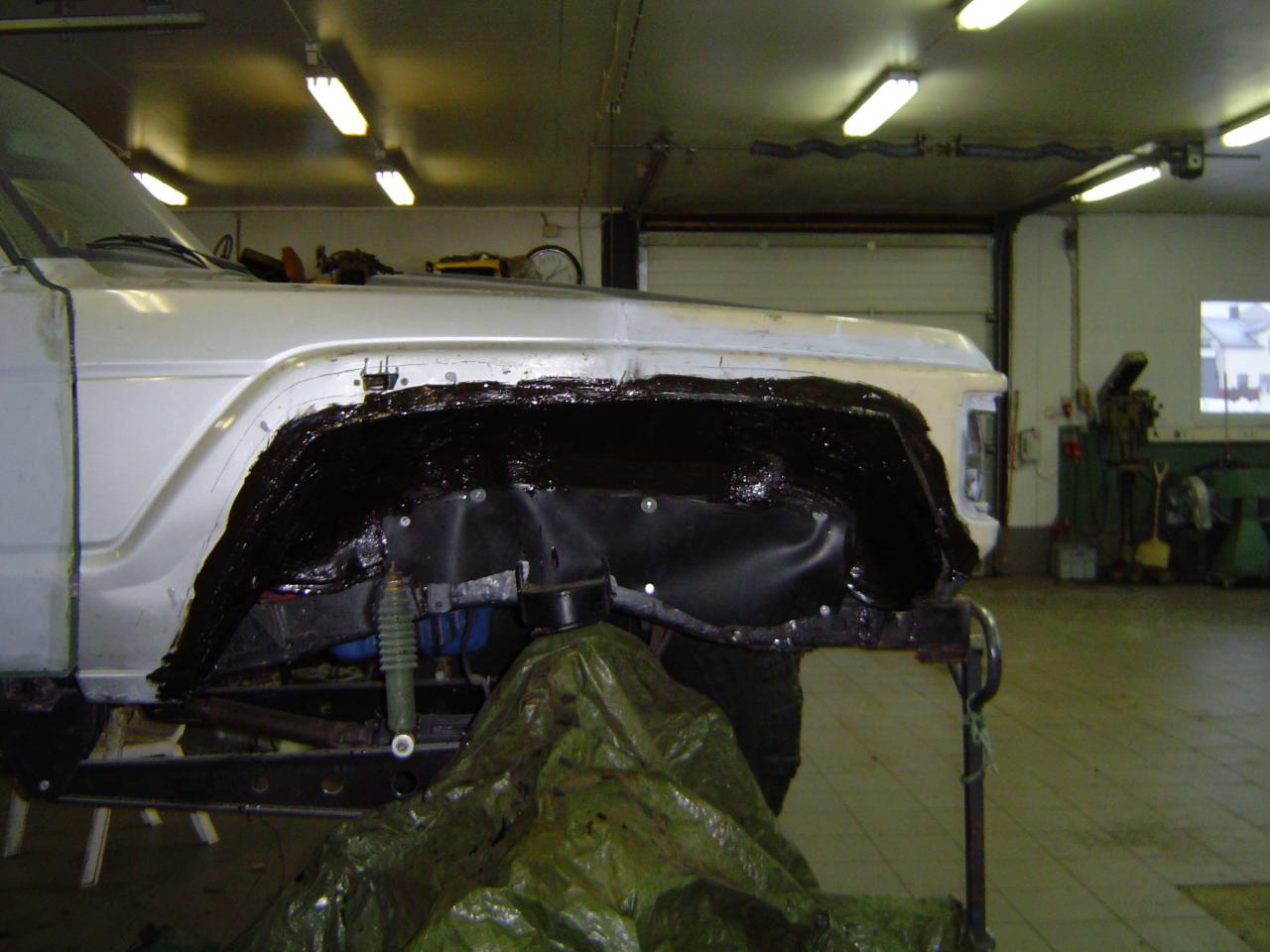

Sælir félagar þá er loksins búið að smíða hjólskálarnar að framan. Notast var við fjórar orginal skálar þannig að útkoman varð svo til orginal lúkk á skálunum og allt úr járni. Ekki rör og gúmí lufsur. Festingar og annað áfram klárt fyrir orginal rafkerfið sem á þeim hvílir rely og fleira. Settum boltaða lúgu í innrabrettið til að komast að olíuverki og fleiru og er þá hægt að vinna í gegnum innrabrettið og maður hefur þak yfir höfuðið á meðan ef rignir mikið.
Næsta verkefni hjá okkur Snilla er gólfið og er það nokkuð mikil vinna. Byrjað verður á að fá styrk í það aftur en búið var að skera í sundur bitana í gólfinu. Þetta er heljarinnar gat og á sínum tíma hefur þetta virkað sem fínasta WC. En með nútíma tækni þar sem notast er við mannlegar haugsugur sem gerðar eru úr 2" slöngum og vagúmdælu með poka og backmyndavél (læt ykkur um að skilja þetta) þarf þetta gat ekki lengur.En þetta potast en er ansi seinlegt. kveðja Snilli og Tilli
- seinni hjólskalinn tilbúinn. Setti góða viðgerðalúgu í hjólskalina sem er boltuð og hægt er að losa úr til að komast að olíuverki og pcikuppbarka ef á þarf að halda.JPG (110.92 KiB) Viewed 13862 times
- 2 mm og stansað og fellt vel að gólfi og þá kemur styrkurinn vonandi aftur. Gott pláss fyrir læsingahandföngin og handbremsuna.JPG (140.87 KiB) Viewed 13862 times
- þessu þarf að loka ekki þörf á svona gamaldags WC lengur.JPG (156.21 KiB) Viewed 13862 times

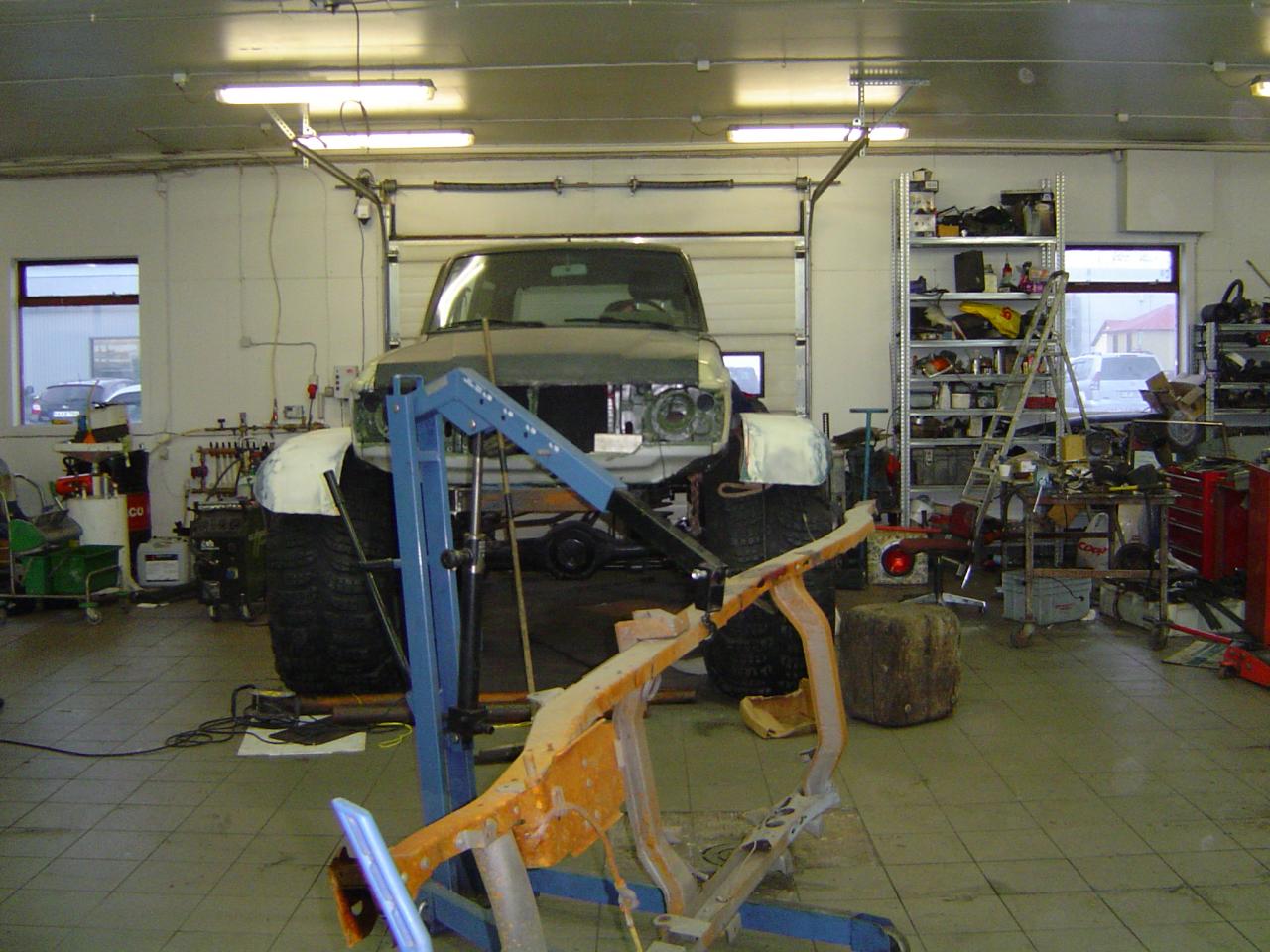

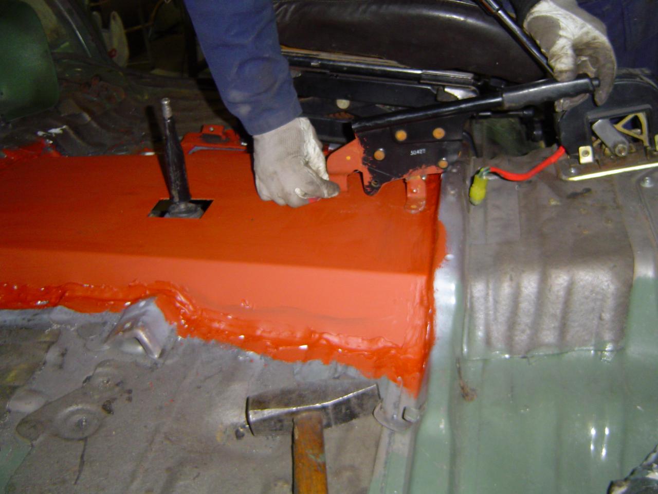

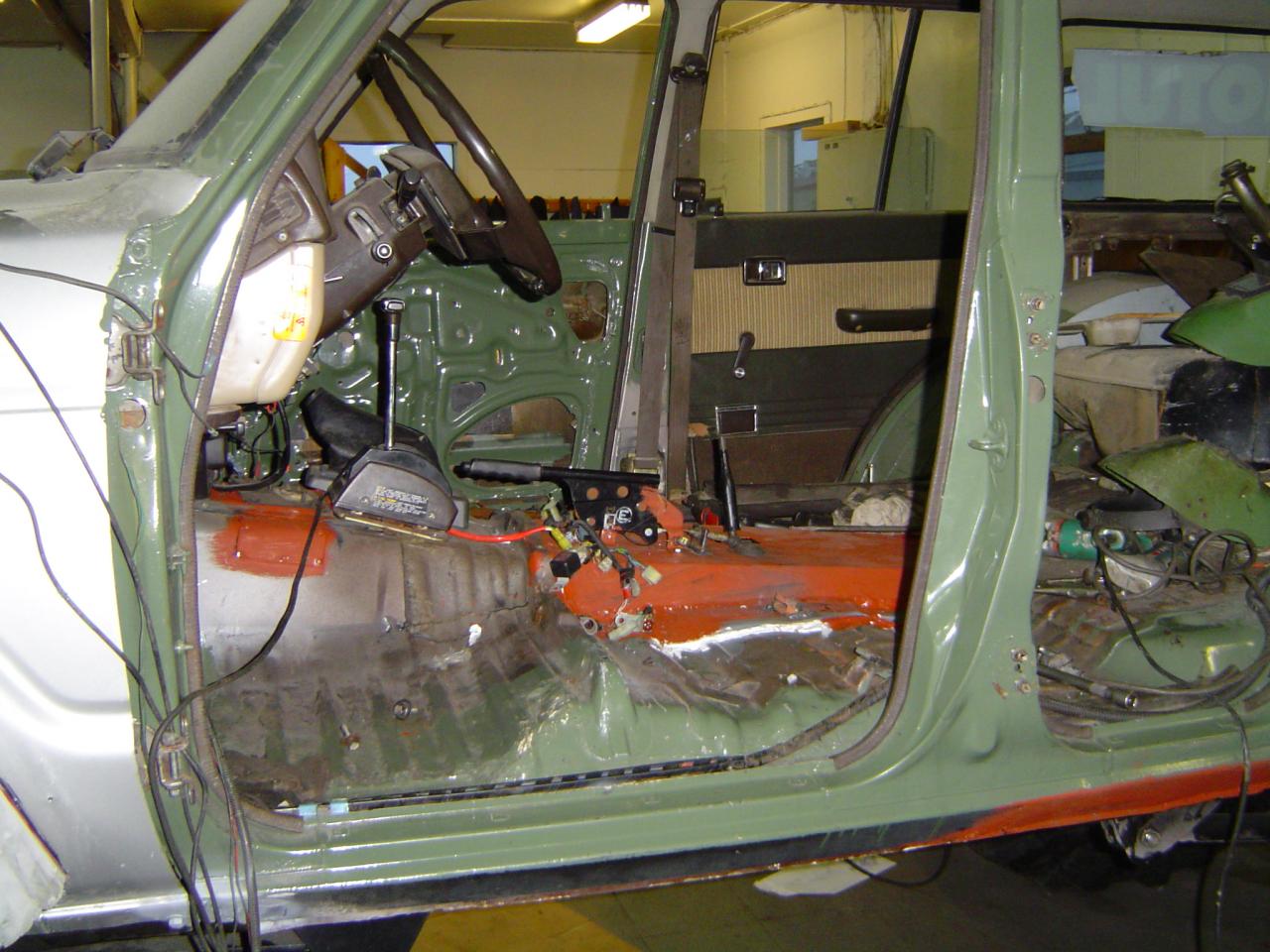

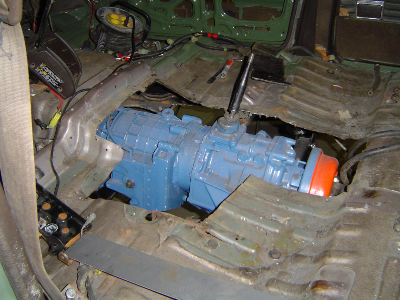

Sælir félagar þá er gólfið klárt og handbremsan á leiðinni á nýja gólfið. En allt er klárt undir gólfi. Loksins búnir að skera kantana til og verða þeir límdir á um helgina. Búinn að skipta um sílsana og festa frambrettin við boddýið að neðan. Mikið af dundi og sést lítið eftir okkur. En þetta mjakast.
- gólfið klárt og gat ég hoppað hæð mina án þess að fara niður úr því. Þannig að það stenst styrkleikapróf. Efnið er 2mm og sett í það brot.JPG (105.21 KiB) Viewed 13452 times
- búið að skera til kantana og verða þeir límdir á um helgina. Svo er að hefjast uppgerð á 46 Wyllis sem Síldarminjasafnið á. En þetta er grindin undan honum.JPG (157.2 KiB) Viewed 13452 times

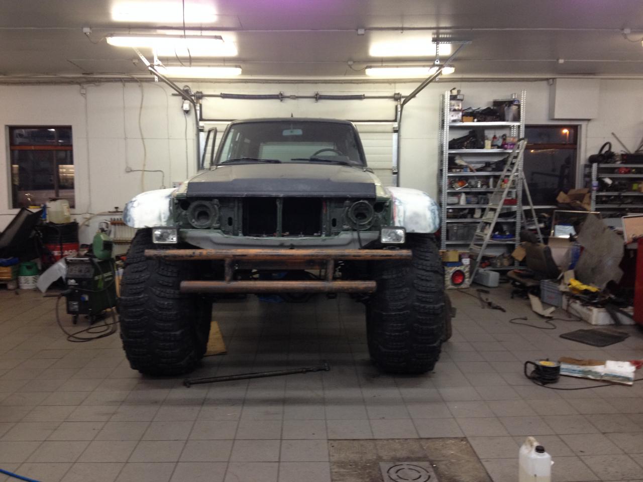

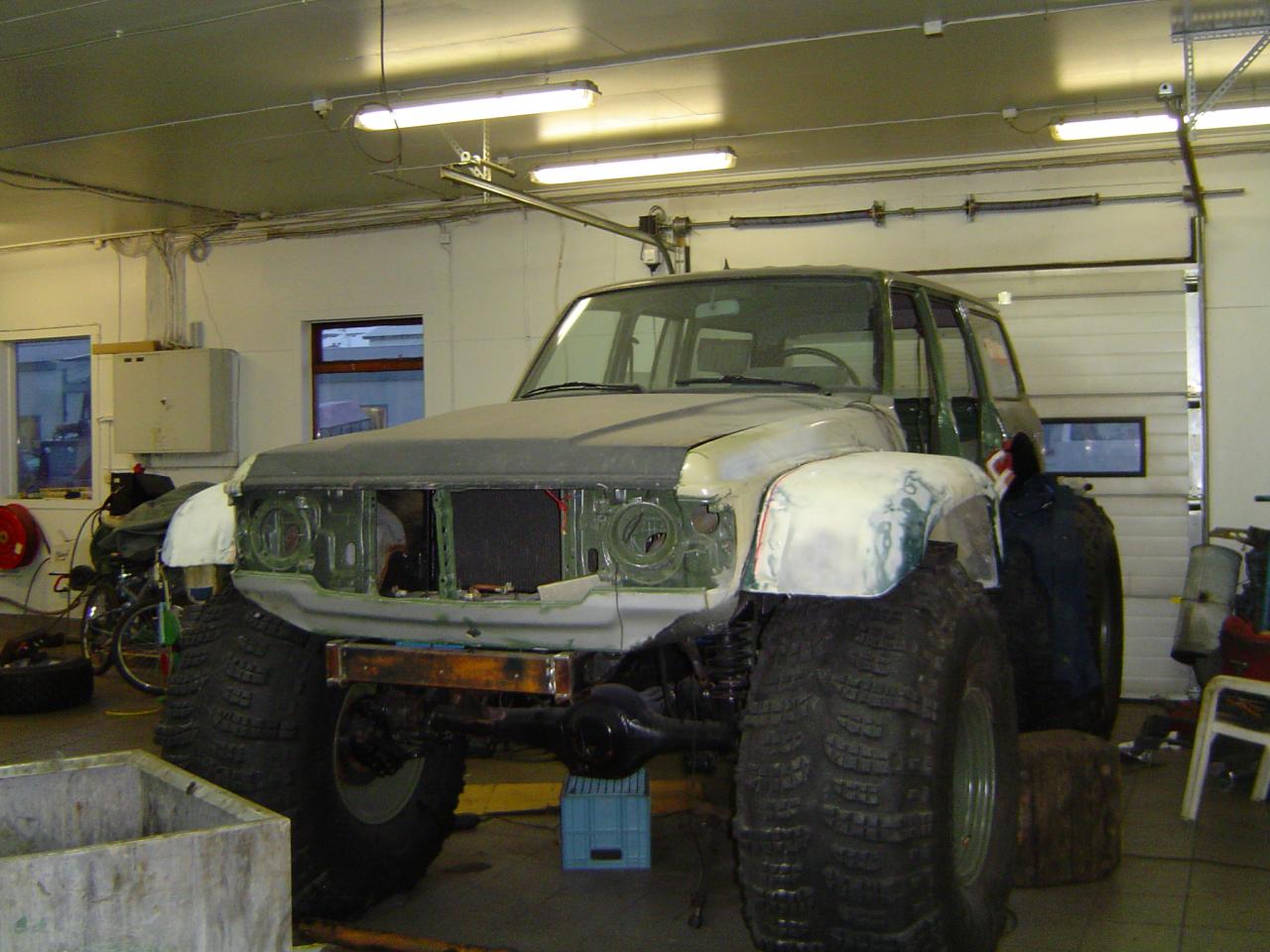

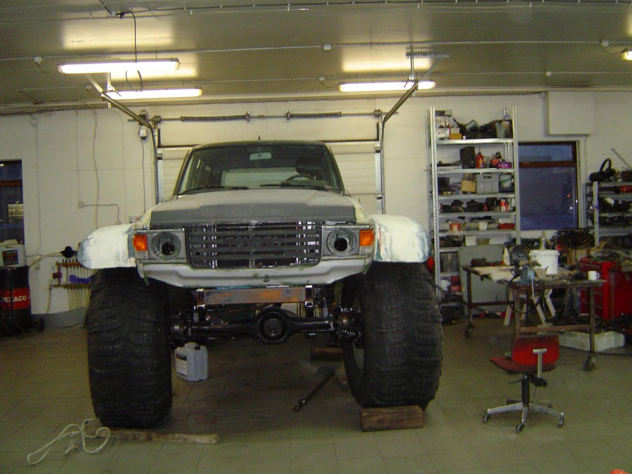

Sælir félagar enn verið að. Kláruðum að festa og líma framkantana í dag og tengja og stilla Patrol handbremsuna sem er algjör snilld hvað virkni varðar. Settum réttskeiðar utan á kantana og mældist bíllinn 249cm þannig mældur.
- handbremsan aldeilis farinn að virka fór með hausinn í framrúðuna þegar ég reif í hana og gólfið hélt.JPG (158.53 KiB) Viewed 13059 times
- loksins kantarnir orðnir fastir og bíllinn 249cm út á ystubrún kantana mælt með réttskeið.JPG (134.7 KiB) Viewed 13059 times

Framkantarnir koma vel út, helvíti flottir og passa bilnum. Þegar eg hef farið með mina bila i sérskoðun þá er mælt útfyrir belg á dekkjum.
- Skráður: 07.feb 2010, 13:19
Sæll Rúnar og takk fyrir það. Ef er mælt með því að leggja á belgina réttskeið þá verður hann ansi breiður. Ég var búinn að heyra um að það væri mælt á ystubrún á sólanum. Ætli maður þurfi þá ekki breiddarljós. Var líka búinn að heyra að það þyrfti ekki breiddarljós ef bíllinn væri undir 255cm, En hvað ef hann fer yfir 255cm kanski 260 cm fæst þá ekki skoðunn? Ég er viss um að það eru einhverjir bílar sem mældir eru út fyrir mestu breidd á belgjum dekka yfir 255. kveðja guðni
Stebbi
- Innlegg: 2098
- Skráður: 31.jan 2010, 22:59
- Bíltegund: Eitthvað blátt
- Staðsetning: Hafnarfjörður
Bíllinn minn var mældur út fyrir mynstur á dekkjum ekki út fyrir belg. Kanski er þetta eitthvað sem skoðunar menn gera hver með sínu nefi, annað eins hefur nú gerst.

Ég er búinn að fletta gegnum viðeigandi kafla í reglugerðinni um gerð og búnað ökutækja en ég finn enga skilgreiningu á "ystu brún ökutækis".
Mér persónulega finnst eðlilegt að dekkin séu með í því þar sem þau eru vissulega partur af ökutækinu. En það er auðvitað hagstæðara fyrir okkur að taka ystu brún á munstri eða ytri brúnir á köntum.
Þú þarft alltaf breyddarljós hefði ég haldið, gamli minn svona cruiser þurfti þau þvi hann for yfir 2.3 og einhverntima heyrði ég að mörkinn væru farinn ur 2.3 niður í 2,1. Maður fær ekki skoðun ef ökutækið fer yfir 2,55, það er mesta leifilega breydd á vörubíl, annars er hægt að fá fasta undanþágu á vélavagna en efast um að það sé hægt með bíla.
Hordursa
- Innlegg: 131
- Skráður: 07.feb 2010, 14:20
- Fullt nafn: Hörður Sæmundsson
- Staðsetning: Kópavogur
Sæll Guðni.
það á að mæla á ystu brún dekkja, en kúlan sem myndast vegna snertingar við jörð á ekki að mælast með.
kv Hörður
kv Hörður
Seacop
- Innlegg: 43
- Skráður: 09.mar 2013, 12:33
- Fullt nafn: Óskar Þór Guðmundsson
- Bíltegund: 90 Cruiser
Sæll Guðni.
Reglugerð 155/2007 um stærð og þyngd ökutækja segir:
7. gr.
Breidd ökutækis.
Leyfileg breidd bifreiðar og eftirvagns er 2,55 m með þeirri undantekningu að yfirbygging jafnhitavagns má vera 2,60 m.
Leyfileg breidd vinnuvélar, eftirvagns hennar eða tengitækis til landbúnaðarstarfa eða vegavinnu er 3,30 m. Lögreglan getur bannað akstur slíkra ökutækja þegar sérstaklega stendur á.
Breidd ökutækis skal mæld milli þeirra hluta þess sem standa lengst til hliðar. Speglar eða ljósker, önnur en aðal-, vinnu- og hliðarljósker, svo og keðjur á hjólum, eru ekki talin til breiddar ökutækis. Sama gildir um festingar fyrir yfirbreiðslu og vörn þeirra.
Sælir félagar og takk fyrir þessar upplýsingar. Ég skil þetta svo að ég geti reiknað með að það sé mælt út á ystubrún sólans en ekki á belgnum sjálfum.Breiddarljós þarf ég örugglega svo aftur mikið takk.
Svo vil ég fyrir hönd okkar Snilla þakka ykkur jeppaspjallverjum öllum kærlega fyrir að gefa okkur atkvæði í kosningunni sem var að ljúka. Einnig vil ég þakka eigendum jeppaspjallins og stjórn fyrir frábæran og skemmtilegan vef sem hvetur jeppamenn til verka og áhugamenn um að byrja í jeppamennskunni. Hér eru menn alltaf tilbúnir að gefa ráð og aðstoða náungan og það þykir mér frábært.kveðja Guðni
- stuðari og ljós kominn á. Hæð upp í efribrún ljósa er nú 134 cm og 37 cm í ystubrún kanta. Er þetta ekki næg breidd á köntunum? svona er bíllinn 252cm mælt á ystukantabrúnir með réttskeið
- photo.JPG (120.22 KiB) Viewed 12693 times

Úr reglugerð um gerð og búnað ökutækja:
07.203 Breytt bifreið.
(1) Hæð aðalljóskera á breyttri torfærubifreið má mest vera 1350 mm.
(2) Hæð bakkljóskera á breyttri torfærubifreið má mest vera 1650 mm.
(3) Breytt torfærubifreið má vera búin tveimur ljóskösturum sem mega vera tengdir stöðuljóskerum um
eigin rofa og samtengdir gaumljósi í mælaborði.
