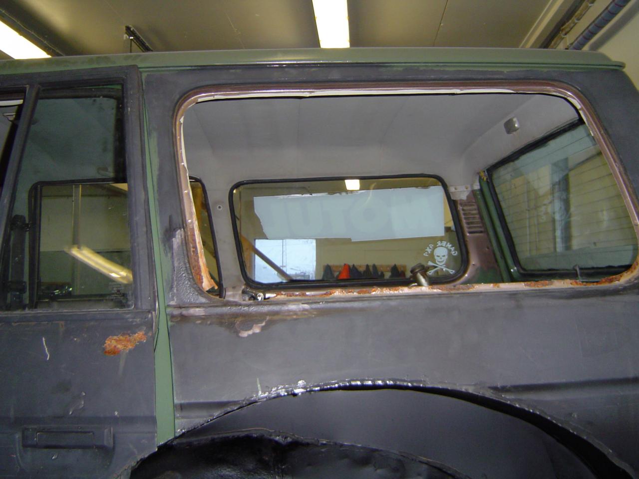

Postfrá sukkaturbo » 04.des 2013, 11:56
Sælir félagar. Þessir miðar voru báðumegin ofarlega á hliðarrúðunum. Tók hliðarrúðuna úr vinstramegin til að gera við ryð undir glugganum og þéttilistanum.

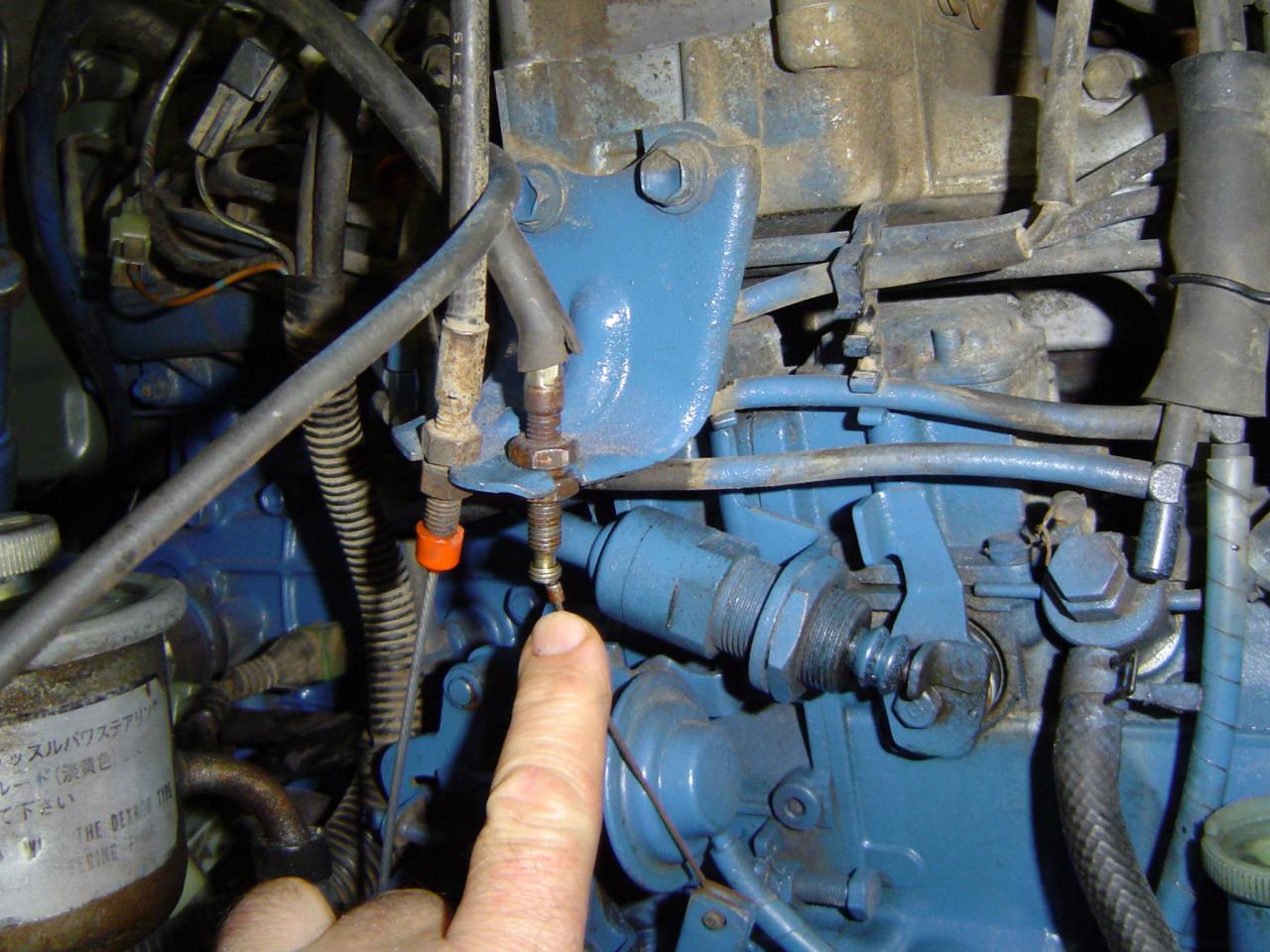

Postfrá sukkaturbo » 07.des 2013, 18:19
Sælir félagar. Setti í gang í dag,bíllinn datt í gang í fyrsta starti en gat ekki drepið á með svizznum og varð að gera það handvirkt. Tók smá stund að finna út úr því og reyndist það vera straum skortur á vagum rofa sem er á soggreininni. Allt þétt og fínt og gott hljóð vélinni. kveðja að norðan

Postfrá sukkaturbo » 08.des 2013, 18:15
Sælir félagar helvíts myndavélinn er eitthvað að stríða mér. Tölvan fór í fílu við myndavélina og þykist ekki þekkja hana bara endalaust bras við þetta tölvudót verst að það er ekki hægt að nota kúbein og gradda á þetta. En er núna búinn að renna einum brúsa af bremsuvökva í gegnum kerfið og út í öll hjól og safnaði því í 1/2 líters flösku og var ekki fallegur litur á þessu til að byrja með og vont var það á bragðið. En það hefði verið ódýrara að nota gott Koníak í þetta því ekki er hann gefins þessi bremsuvökvi. Setti olíu 80-90 á portalana en það er mælt með því hjá Benz og veit ég ekki afhverju hefði vilja nota Prolong eða eitthvað 75-90 dæmi??.Á hvern portal fer 1/4 líter. Svo reyndi ég að smíða vatnskassan í og setti hann á vinkla en það var ekki nógu gott og hallaði það allt út á hlið hjá mér og vinir mínir sem flestir eru orðnir um 80 ára gamlir og voru að koma í kaffi og spjall og voru að horfa á vatnskassan duttu allir á hliðina og hafði ég nóg að gera í því að reysa þá við . En ég gat lagað þetta með því að hleypa úr öðrumegin og þá hættu gamlingjarnir að detta og vonandi sér Snilli þetta ekki þegar hann kemur niður úr jólatréinu. Hann drepur mig ef hann sér fúskið hjá mér. En þetta varð að duga meðan ég setti í gang. Ég setti tvo rafsuðupunkta í þetta og teypaði svo vel við grindina líka því ég er ekki góður suðumaður í járni en helvíti góður ef það er í vatni og kjöt ofan í því. Náði þremur myndum úr vélinni og þar af er ein af glugganum sem datt úr bílnum þegar ég ætlaði að rífa límmiðan af honum. Það væri best að fá svona glugga skorinn úr öðrum bíl með gleri og öllu svo hægt væri að sjóða hann í okkar á vægum hita. kveðja Guðni
Jólagluggin datt úr bílnum hvílík verðmæti í þessu dóti. Það mætti halda að gluggaskellir hafi verið á ferðinn eða rassskellir
Þarna sem hringurinn er á vírnum er Lockupið stillt. Bilið á að vera 0,55mm til 1,5mm

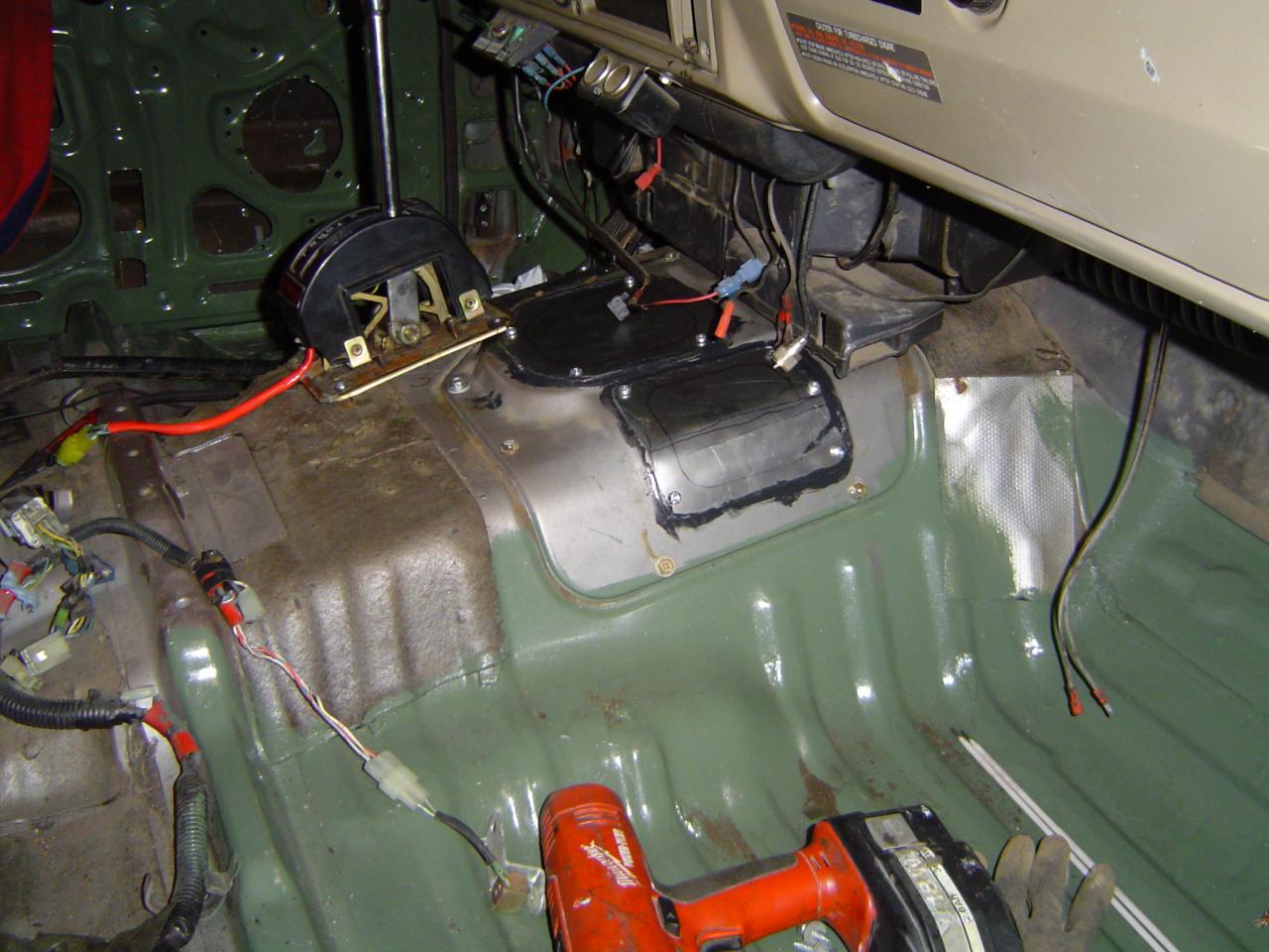

Postfrá sukkaturbo » 09.des 2013, 19:39

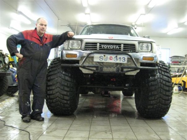

Sælir félagar þá er það dagbókin og verk dagsins. Kláraði að setja olíu á portalana og notaði ég 80-90 svona í fyrstu atrennu. Snilli smíðaði togstöng af sterkustu gerð og notaði efni úr Unimog bæði enda og stöngina. Ég fékk bílinn til að hlaða með aðstoð skólabórður míns sem er bátarafvirki svo það er komið í lag eða þannig þarf að ganga betur frá lausum endum. Settum í gang og var sett í Drive en drifsköft eru enn ekki komin í og er enn verið að bíða eftir handbremsubarkanum úr patrol. Settum bílinn í 30 km hraða á hraðamæli inn á gólfi og var ekki frítt við að gustaði um skallan á manni á þessari mikklu ferð og ánægjulegt að sjá hraðamælanálina rísa eins og lim á stóðhesti í sauðburði.Fékk hurðar frá Samúel og það sem mig vantaði í hjólskálarnar og fær hann lof fyrir gott verð og lipruð. En þetta voru tvær afturhurðar og smá blikk með og varla þyngra en 30 kg í mesta lagi. Flutningskostnaður með vöruflutningabíl var 24.500 krónur og finnst mér það mikið og hlítur að kosta svipað og ferð til Amsterdam á Sagaklass. Ég hef að vísu aldrei farið þannig ferð enda gróinn Siglfirðingur.Lítið um nýjar myndir set því eitthvað af bílum sem ég hef smíðað síðastliðn tvö ár. Tölvan kannast ekkert við myndavélina mína þó þau séu búin að vera saman í 4 ár bara skil þetta ekki.kveðja Snilli og Tilli
46 hilux.jpg (52.08 KiB) Viewed 14735 times
49 kominn undir.JPG (611.16 KiB) Viewed 14735 times
