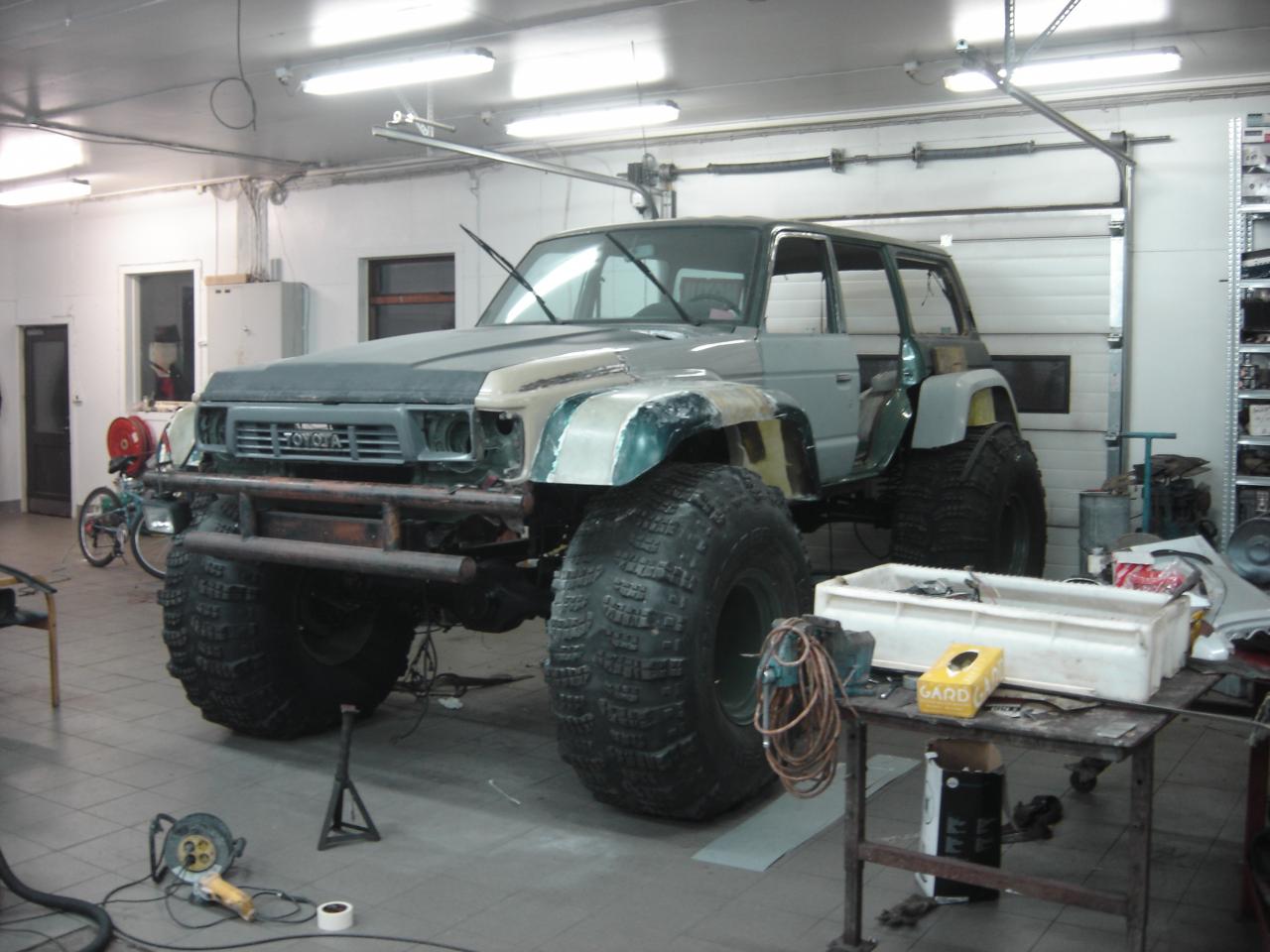

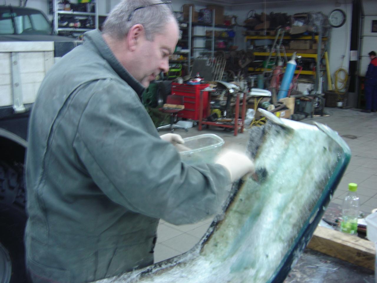

Postfrá sukkaturbo » 25.nóv 2013, 20:49

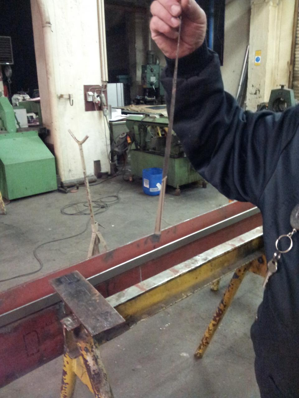

Sælir félagar þá er fyrra brettið að skapast og alveg frábært hvað Snilli nær brotinu og hallanum vel. Lengdin á brettinu er nú 175 cm. Svo er mynd af einni flísinni sem hann skar innan úr línunni til að halda brotinu. Liggur við að það þurfi varla að sparsla þegar búið verður að slípa. Ég fékk að halda á suðunni í smá stund en fyrst var hún tekin úr sambandi svo ég ruglaði ekki neinu.Búnir að færa framsykkið fram um 30 cm með ljósunum og lækka það aðeins. Skiljum vatnskassan eftir á sínum stað og festum hann með vinkli.Fyrir framan hann í grindinni koma tveir rafgeymar 95 amp tengdir í 24volt.Hef hugsað mér að geta opnað grillið og komist að rageymunum og fleira dóti sem verður á svæðinu fyrir framan vatnskassann. Sá fyrir mér pulsu pott þar. kveðja Snilli og Tilli
fékk að halda á suðunni smá stund og var það ekki leiðinlegt enda karlinn drjúgur í framan og gleymdi að draga inn magan
Fínlega skorið

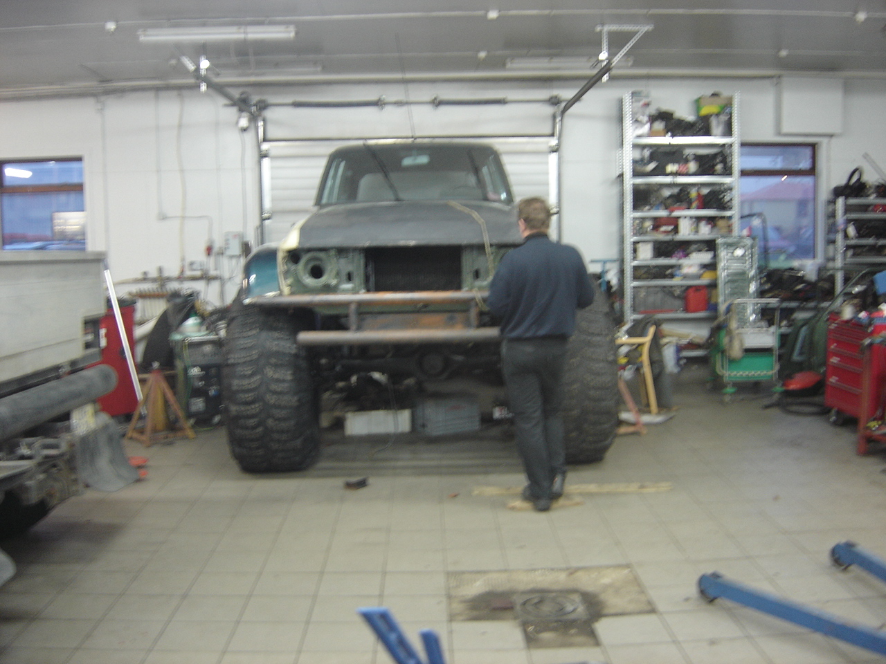

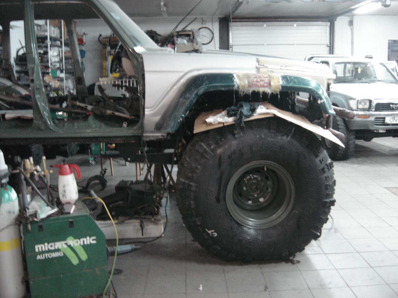

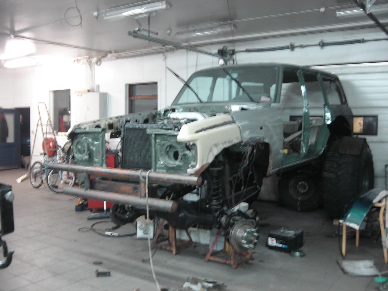

Postfrá sukkaturbo » 26.nóv 2013, 12:22
Jæja Snilli var til miðnættis að skera og sjóða og var öllu stillt upp núna í morgun. Línurnar eru hárréttar og það þarf varla að sparsla. Núna fara einhverjir dagar í kantasmíði og frágang.kveðja Tilli og Snilli
húddið mátað.JPG (546.23 KiB) Viewed 14989 times

Þetta er að verða svo groddalegt verkfæri!

Postfrá andrifsig » 26.nóv 2013, 13:01
Það verður spennandi að sjá þennan á fjöllum....en einhvern veginn finnst mér eins og hurðin sé orðin afskaplega lítil ef þið ætlið að keyra hann fullbreyttan út....

andrifsig wrote:Það verður spennandi að sjá þennan á fjöllum....en einhvern veginn finnst mér eins og hurðin sé orðin afskaplega lítil ef þið ætlið að keyra hann fullbreyttan út....
kv,
Andri Freyr
Haha, já snilld, ef bíllinn verður svo bara fastur inn í skúr því hann kemst ekki út, hehe, verðið að hugsa fyrir þessu

Postfrá sukkaturbo » 26.nóv 2013, 13:19

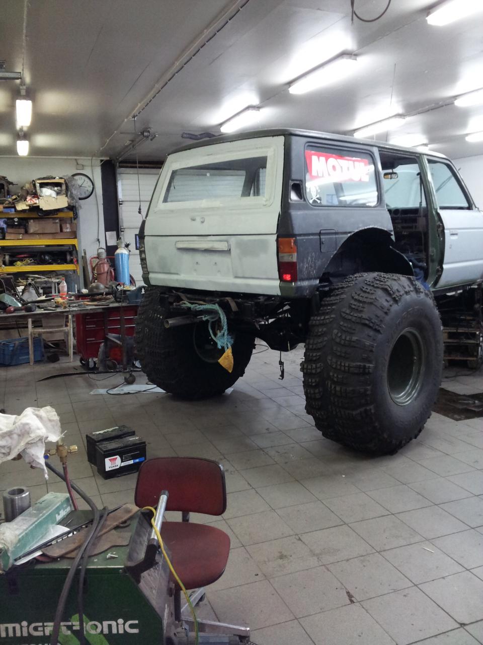

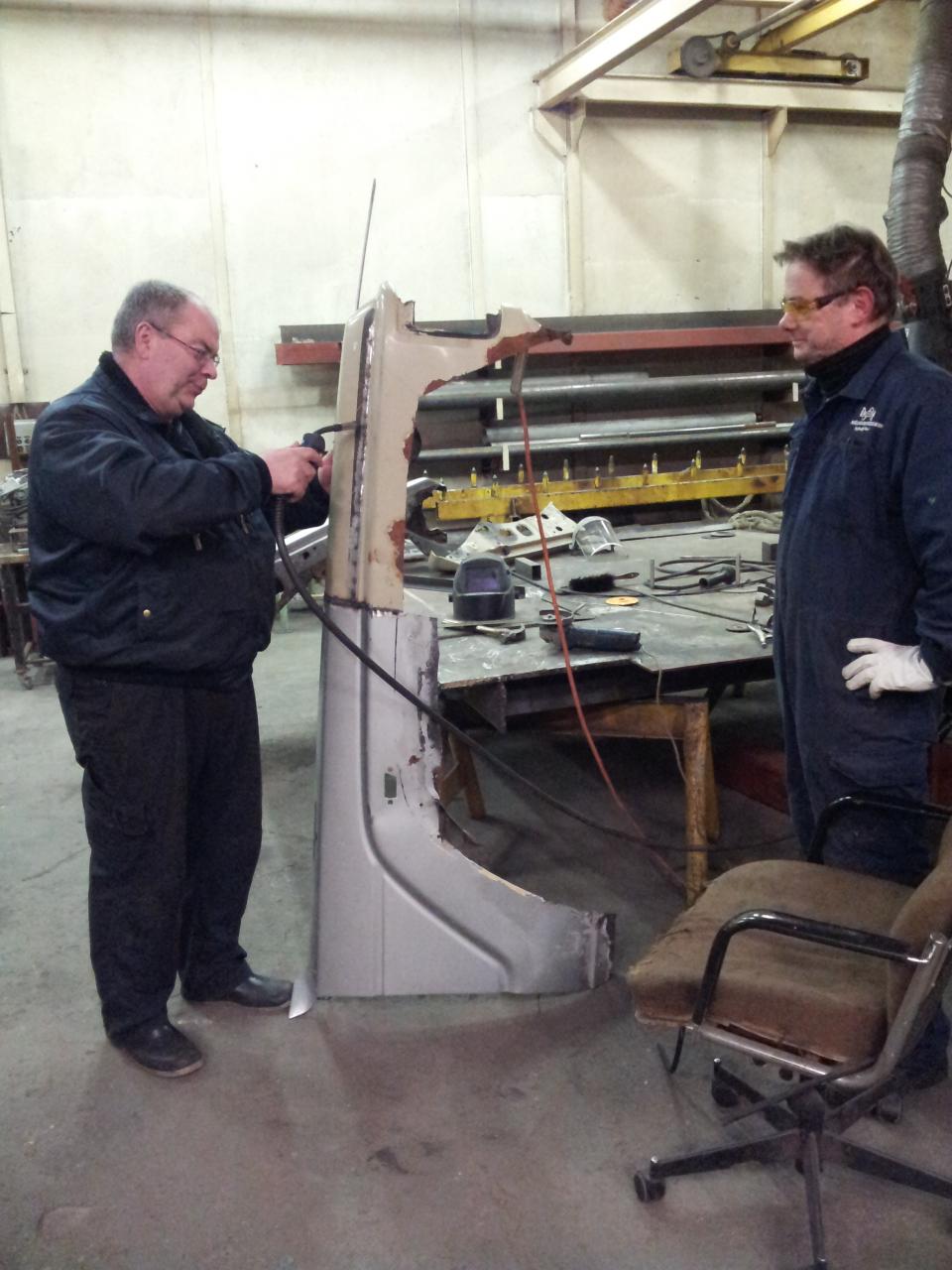

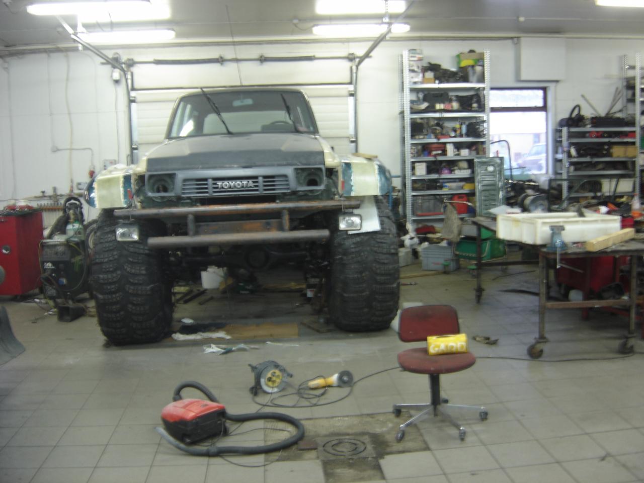

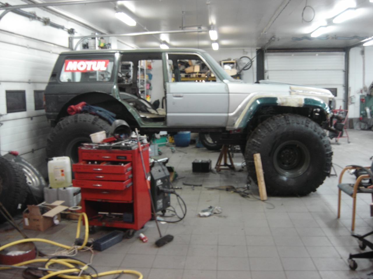

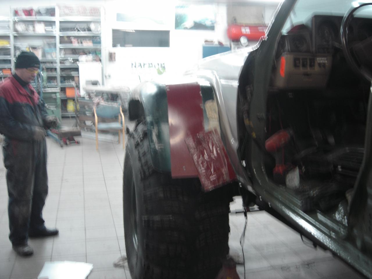

Postfrá sukkaturbo » 27.nóv 2013, 20:22
Sælir félagar langur dagur í frá 08.00 til 19.00 hvorki matur eða kaffi enda nóg næring í rykinu sem kom af brettaköntunum þegar þeir voru skornir og snikkaðir til fyrir lengingu og breikkun. Þetta lítur út eins og kona sem hefur farið í brjósta stækkun og fengið púða nr Ö-28 eða hvað það nú er sem þessir loftpúðar eru mældir í og þeir síðan teknir úr aftur vegna sýkingarhættu allt lafandi niður á gólf og engin reysn yfir þessu. Kanski að maður setji Viagra í púströrið á Cruser til að ná þessu upp. Vil mynna á að við Snilli eigum 20" felgur með nýju 8 gata deilingunni 18,5" breiðar og backspeis 18 cm.Nánar í auglýsingu undir dekk og felgur.kveðja guðni
búið að skera.JPG (102.05 KiB) Viewed 16487 times
búið að lengja.JPG (126.38 KiB) Viewed 16487 times
steypum á morgun í mótið.JPG (108.53 KiB) Viewed 16487 times
verið að breikka ógeðsleg vinna.JPG (95.27 KiB) Viewed 16487 times
43 cm breitt eins og slöpp brjóstastækkun lafir niður á gólf.JPG (93.67 KiB) Viewed 16487 times

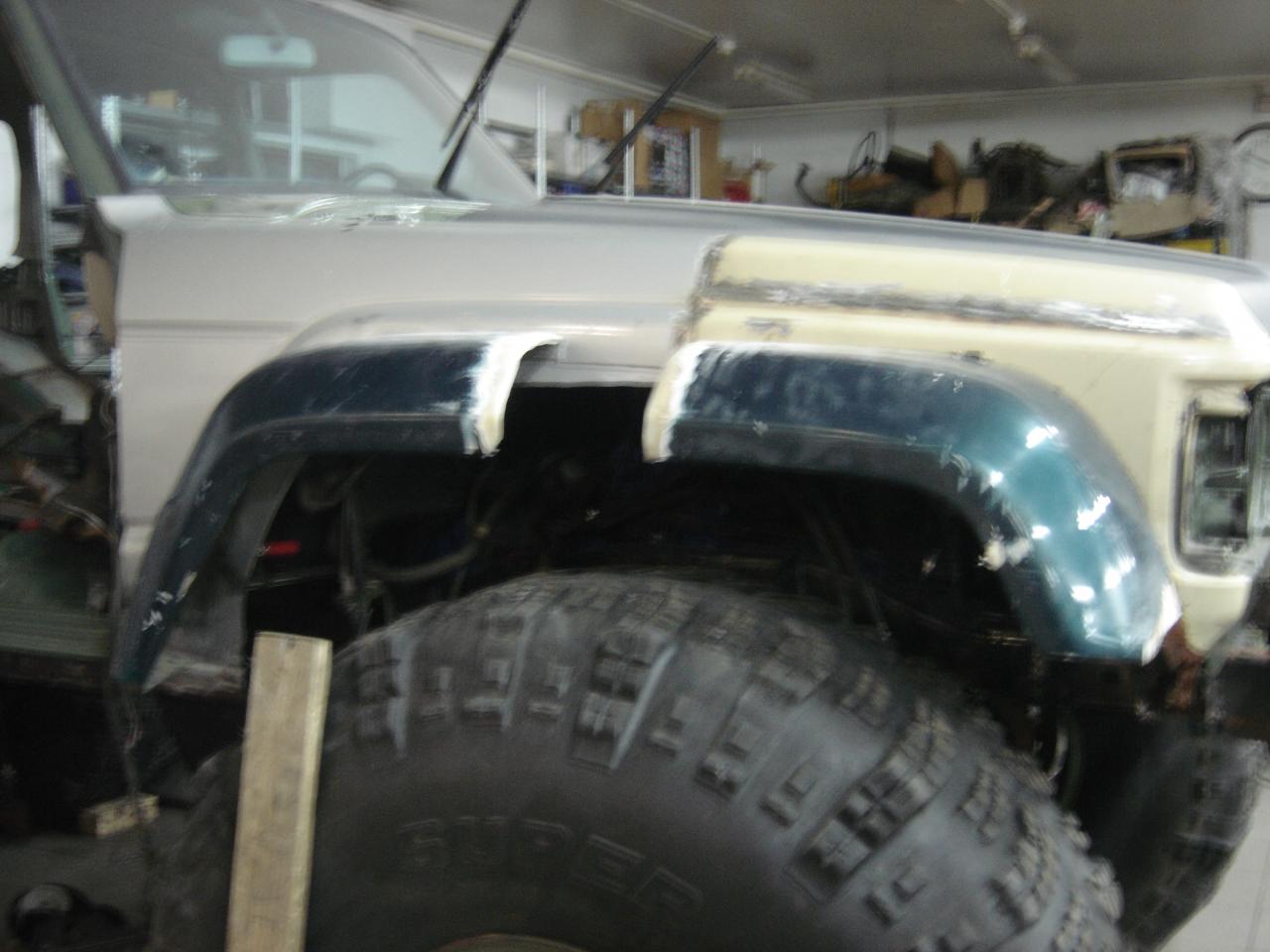

Postfrá sukkaturbo » 28.nóv 2013, 15:52
Sælir félagar áfram með ruglið. Í dag var steypt í mótin og kantarnir breikkaðir og eru nú orðnir 43 cm eða eins og hálsmálið á spariskyrtunni minni sem ég er settur í á jólunum. Þessi skyrta sér til þess að ég gat varla andað og alls ekki kyngt neinu. Ég kem þó niður, malti blönduðu í Ísíó olíu því það rennur mun betur niður svona olíu blautt. Þarf að fara að láta þessa skyrtu hverfa. Ég er nefnilega 55 cm um hálsinn þegar allt er opið og undirhakan er kominn niður á bringu. Maður er orðin eins og Kalkún sem er verið að fóðra með háþrýstidælu svo hann nái kjörþyngd fyrir aðfangadag. Ég verða að fara að gera eitthvað í þessu þar sem þetta útlit er bara ekki í tísku lengur. En ég var alltaf að vona að þetta útlit kæmi kanski aftur tísku. En þetta stendur nú samt allt til bóta og maður sér fram á betri tið og erfiðari, þegar maður fer að klifra upp í cruserinn og ýta honum þegar hann festist og skipta um dekk og mæla olíuna. kveðja Snilli og Tilli
Allur hvítur eins og dauður Zombi. Konan varð svo hrædd þegar hún sá mig er ég kom heim seint að kveldi að hún hljóp út bakdyramegin og hefur ekki sést síðan og ekki hundurinn heldur
verið að breikka.JPG (112.13 KiB) Viewed 16322 times
Ef ég setti hjámiðju á trissunu og stöng út í kantan og löm á kantan gæti ég öruglega flogið með mikklum vængja slætti yfir skaflana
orðnir 43 cm á breidd.JPG (121.13 KiB) Viewed 16322 times
Þetta eru kantar af 38" cherokee kanski hægt að fiffa þá til. Gæti gengið gott að hafa ekki alla kantan eins
kanski hægt að nota þennan.JPG (126.79 KiB) Viewed 16322 times

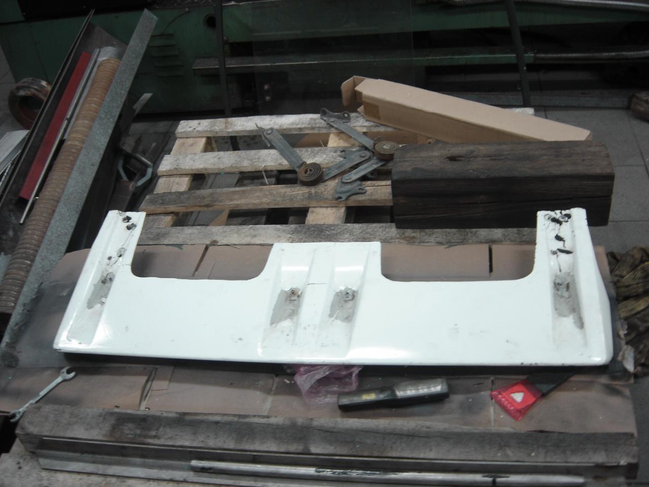

Postfrá sukkaturbo » 29.nóv 2013, 18:47
Sælir félagar, fari það í hurðarlaust helvíti sagði presturinn þegar hann fór í hóruhúsið eru bara konur að vinna hérna hvar eru drengirnir. En við félagar héldum áfram að venju að vinna við bremsur og hurðar grill og lamir og setja í bílbelti, þræða úr allt rafmagn sem lá í hurðar bæði rafrúður og central læsingar og taka úr sambandi plöggin fyrir það undir mælaborðinu allt gróið og fast en hafðist samt óskemmt.Það verður ekkert bruðl í kílóum í bílnum nema á mér. Ætla í ristilskolun eftir áramótin og nota úrganginn í lífrænt heimaræktað grænmeti sem ég ét svo á næsta ári. Settum Toyota Dobulcab grill á kvikindið og passaði það furðu vel á breiddina. En ég auglýsi hér með eftir krómgrilli í Cruserinn úr 88 og 89 bílnum þessi með köntuðu fjórum ljósunum ef einhver á eða veit um svoleiðis til sölu endilega hafið samband vantar líka orginal 86 krómgrill með kringlóttu ljósunum. Fékk upplýsingar hjá Samgöngustofu á staðsetningu aðalljósa og stefnuljós og breiddarljósa. Hæð upp í efribrún á aðalljósum má vera mest 135 cm. Aðalljós mega ekki vera fjær ystubrún en 40cm. Ef ég nota breiddarljós þá þarf það að vera sem efst á bílnum svo sem á toppgrind eða hliðinni ofarlega og má vera mest í 40 cm frá ystu brún bílsins. Gult fram og rautt aftur getur verið í sama ljósinu. Við ætlum að hafa brettakanta það breiða að bíllin mælist 250cm en þeir eru núna á mynd 255 cm. Það er heimilt að vera 250 cm og hægt er að fá undanþágu í 255 en þá þarf breiddarljósin. Við mælingu hjá okkur á bílnum er hann 245cm í ytribrún á sóla dekkanna eða í ystu kubba í sólanum en svo eru kubbar á belgnum utar. En nóg af skrifum í bili ég er orðin svangur. kveðja Snilli og Tilli
til sölu sukku skyggni var á gömlu lögguhúfunni minn.En Þaðan kemur máltækið skyggni gott á lögregluhúfum. Ég var víst með eitt stærsta höfuð mál sem mælst hefur í lögguhúfum eða 65cm hringurinn. Því var oft sagt við mig heimskur er oftast höfuð stór. En ég svaraði um hæl oft er vit í vænum kolli eða vatnshöfði. Ég set 500.000 á þetta gamla og notað skyggni vegna sögu þess. Upplýst mörg morðmál með því.
hægrihlið hurð.JPG (113.02 KiB) Viewed 16129 times

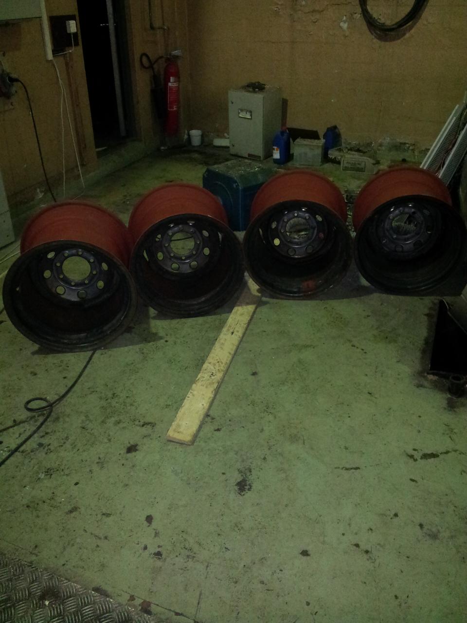

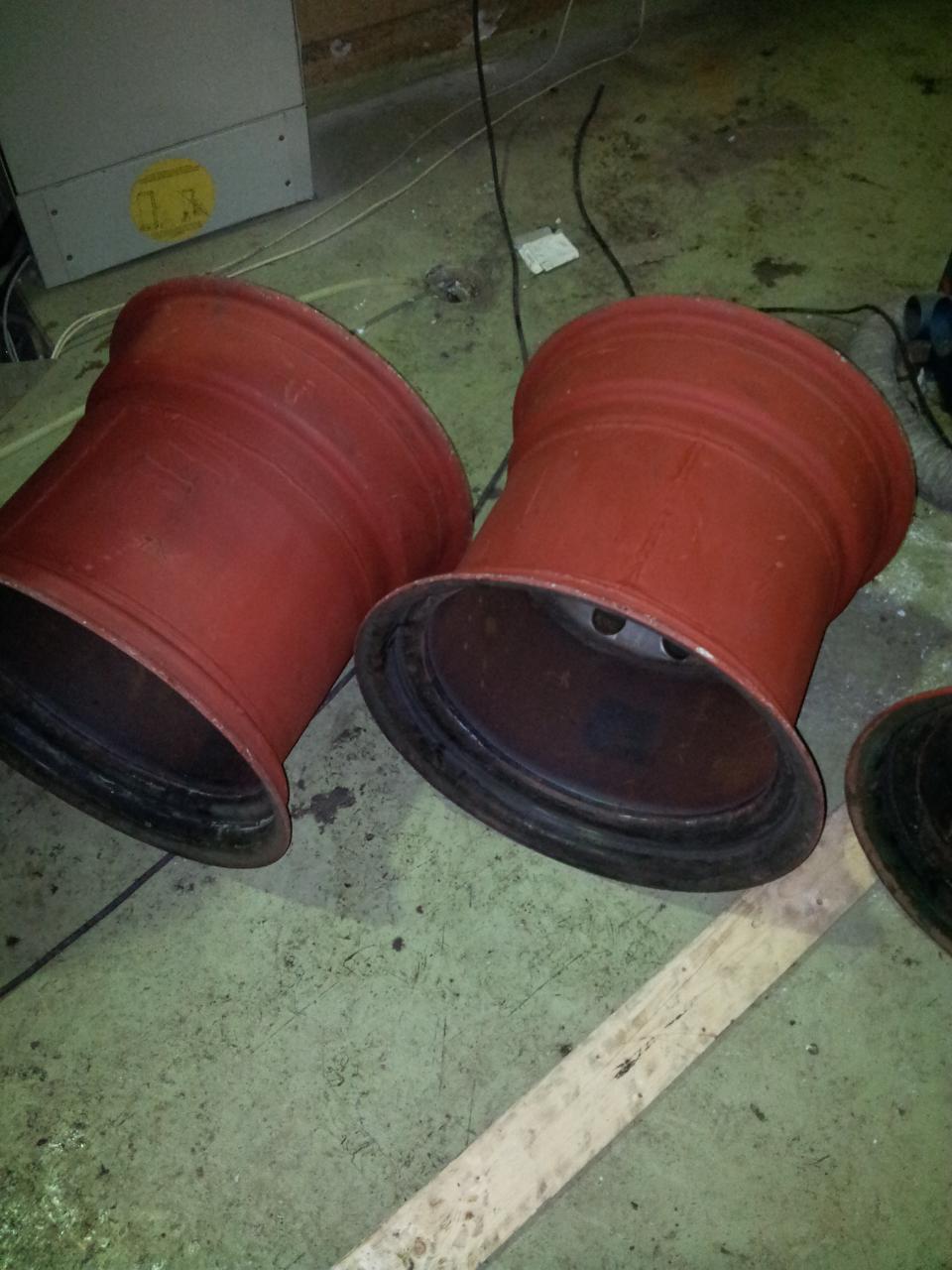

Postfrá sukkaturbo » 30.nóv 2013, 16:45
Sælir félagar. Takk fyrir þetta Hörður. Ja hérna ekki líst mér á svona búnað þetta er ljótt. En ég og Snilli vorum við vinnu í dag eins og aðra daga. Settum afturhlerana á og fleira smálegt. Fórum að skoða afturkantana og er ljóst að við þurfum nýjar afturhurðar og gera við hurðarfölsin í bílnum áður en við förum í kanta smíðina að aftan þar sem búið var að skera bæði úr hurðunum og fölsunum.
Búið að ryðbæta og grunna hlerana og laga festinguna fyrir þéttikantinn í falsinu.
20"Unimog felgur nýja 8 gata deilingin 8x170 passa í Ford árgerð 2000 og yngri og vigta 35 kg stikkið 18,5" breiðar backspeis 18 cm
Þetta var mikil vinna við þessar felgur

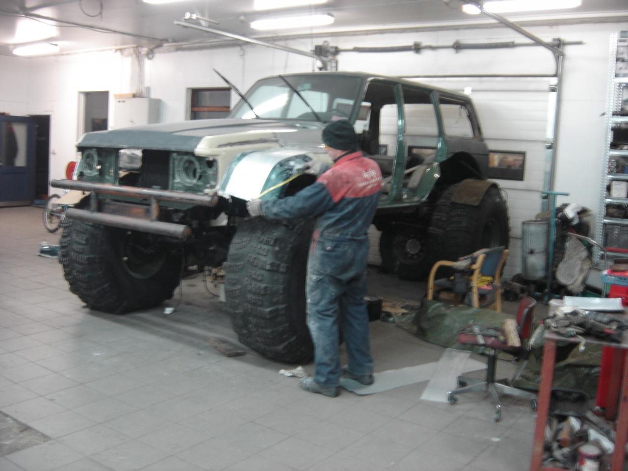

Postfrá sukkaturbo » 01.des 2013, 15:50
Sælir félagar og takk fyrir Óli. En í dag vorum við félagar mættir eldsnemma og var ýmislegt smálegt gert. Samstæðan að framan stillt af og fest. Ég setti afturhurðarnar í svona til að átta mig á hvernig afturkantarnir færu sem best á bílnum. Það er ljóst að sú vinna verður töluverð og snúinn og ekki gott að framkvæma hana nema að fá fyrst afturhurðar og hjólskálina að hluta eða þann hluta sem er á móti hurðinni, og taka í sundur rétt fyrir ofan læsingajárnið og niður að þröskuld.
nota brotið í bílnum sem hæðarlínu á afturkantinum. Þarna þarf að loka og breita hjólboganum svo dekkið verði miðlægt í gatinu eins og að framan
hægrihlið hurð.JPG (113.02 KiB) Viewed 15575 times
sést hér hveð mig vantar í hjólbogan.jpg (137.46 KiB) Viewed 15577 times
