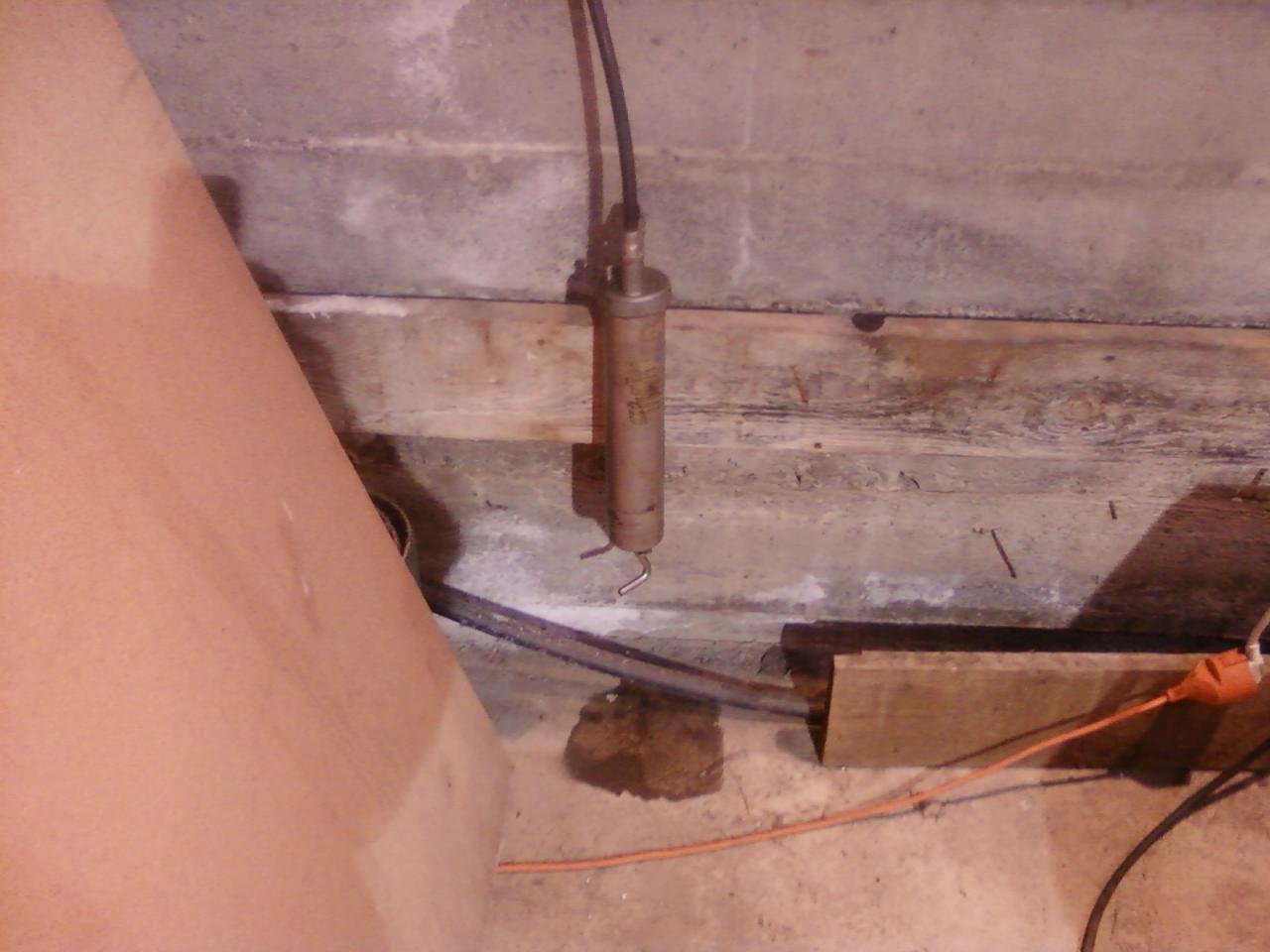

N1 universal feitinni var í 2 mánuði þarna í sprautunni áður en þessi mynd var tekin. eins og þið sjáið er ágætis pollur þarna undir, hitinn í þessum skúr fór aldrei yfir 12 gráður á þessum tíma, var yfirleitt mun minni.
Við hættum að nota þessa feiti á skipinu hjá mér eftir að legur hrundu í 1 mótor og ásrafalanum hjá okkur nokkrum mánuðum eftir að við byrjuðum að versla við N1.
Ég ætla ekki að fullyrða að þessar legur hafi hrunið útaf feitinni en okkur fannst þessar bilanir og þessi mynd næg ástæða til að hætta notkun á N1 universal feitinni

Startarinn wrote:N1 universal feitinni var í 2 mánuði þarna í sprautunni áður en þessi mynd var tekin. eins og þið sjáið er ágætis pollur þarna undir, hitinn í þessum skúr fór aldrei yfir 12 gráður á þessum tíma, var yfirleitt mun minni.
Flestar feitar sem ég hef notað blæða svona eins og á myndinni með tímanum, sagt að væri bara eðlilegt sem mér finnst trúlegt, fer eftir hitastigi hversu hratt það gerist. Verðið segir oftast hver gæðin eru.
