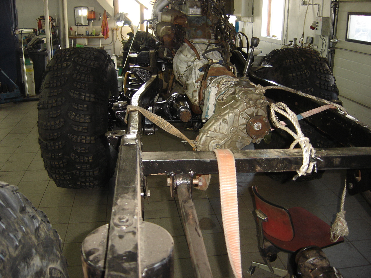

sukkaturbo wrote:Sælir félagar þá eru það framstífurnar sem Snilli smíðaði í dag. Þær eru smíðaðar úr 8 mm efni og fóðringar frá ET. Stífan er 18 kg.og 115 cm löng og 23 cm á milli efri og neðri bolta á hásingu, vonandi er þetta nógu sterk (glott). Bronco stífan er 12 kg til samanburðar og styttri. Búið er að tilla nýjum gormaskálum að ofan og neðan. Nú er spurning er stífan nógu síð að aftan eins og hún er núna á myndinni. Þetta eru 20 cm niður úr grind vil helst ekki fara neðar nema það sé nauðsyn. kveðja Snilli og Tilli.
Sælir T&S þurfið að passa hæðina á hásingunni að hún sé ekki of nálægt smurpönnunni pinjóns stúturinn er svo langur, eins og þetta var mátti ekki vera minna bil á milli vélar og hásingar,en mér sínist að framhásingin sé kominn aðeins framar en hún var.Það er best að stífan halli aðeins niður á við að aftan (upp við grind ).
kv
Baldur fyrverandi Crúser eigandi

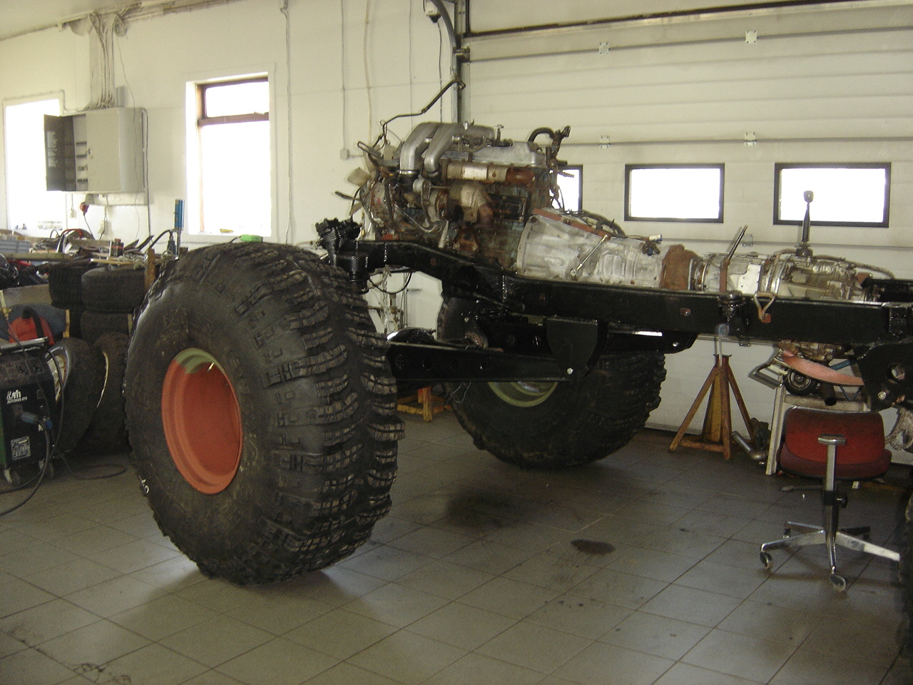

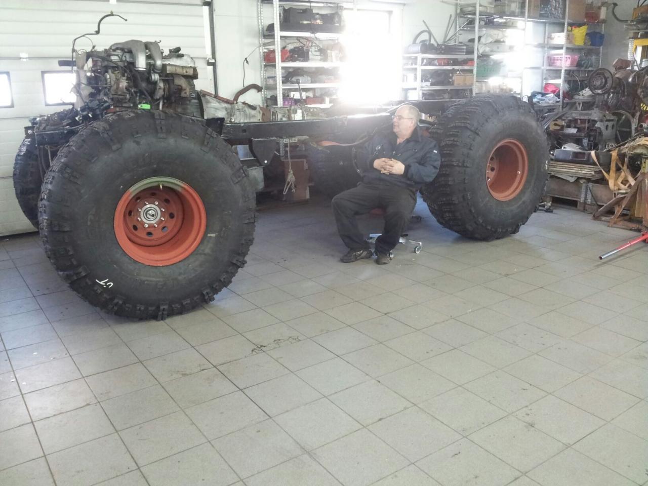

Postfrá sukkaturbo » 24.sep 2013, 14:19
Sælir félagar allt á fullu hásingar komnar undir og dekkin á felgur og undir. Vélin og kassarnir komið á og næst er að fara í að smíða nýjan millikassabita og drifsköft aftan og framan og handbremsu á Tacoma kassan. Fengum Patrol millikassa og munum nota handbremsubúnaðinn af honum. Búnir að rífa gormana úr og láta hann liggja á stuðpúðunum og mæla og spegúlera og setja hann svo í mesta sundurslátt og mæla meira. Nú verður nóg að gera næstu dagana í þessu. Smíðað verður rústfrítt púst og gengið frá öllum lögnum áður en boddýið kemur ofaná. Núna er hæð upp í efribrún á grind að framan 120.cm. Á eftir að koma slatta niður við boddýið og er þá aftur endi á framstífum fyrir neðan mitt hjól og hallar aðeins niður í grindarfestingunni. kveðja Snilli og Tilli.
Verið að spá og spegúlera
ekkert að gera bara hangs.jpg (129.55 KiB) Viewed 10282 times

Hún er svo lítil og krúttleg 4.0 vélin þarna sem á að knýja þetta áfram :)
Postfrá sukkaturbo » 24.sep 2013, 18:58
Magni81 wrote:Hún er svo lítil og krúttleg 4.0 vélin þarna sem á að knýja þetta áfram :)
Hún er eins og ég algjört krútti pútt en bara ansi þung kveðja Tilli

Djofull er gaman ad fylgjast med thessu hja ykkur, mikil meistarsmidi og svo synir madur frunni eina og eina mynd af thessu projecti og tha heldur hun um stundarsakir ad eg se edlilegur med minn Patrol thott eg vilji eyda adeins meira I Pattann.
Spennandi verkefni !!

Postfrá ellisnorra » 24.sep 2013, 20:58
Vá þetta er geggjað. Verkhraðinn hjá ykkur er líka aðdáunarverður, er ekkert annað að gera á Sigló heldur en að breyta bílum? :)
Mér líst mjög vel á þetta hjá ykkur, nú er bara lokahnykkurinn eftir, öll restin! :)

Postfrá hobo » 24.sep 2013, 21:00
Þetta er bara svakalegt!
En hvernig ætlarðu að komast upp í "bílinn"?
Postfrá sukkaturbo » 24.sep 2013, 22:12
Sælir já upp í bílinn hm hm??? heyrðu bíddu nú við. Það dugar ekki að setja konuna á fjórar fætur lengur og stíga upp á bakið á henni eins í gamladaga þegar ég var með 44" bílana hún er það nett þessi elska í dag. Heyrðu fæ mér stórt konu viðhald annars. Nei það er of dýrt að vera með tvær konur (tröppur). En já nú veit ég. Ég fæ mér lítið strambolin og málið er leyst. kveðja Tilli

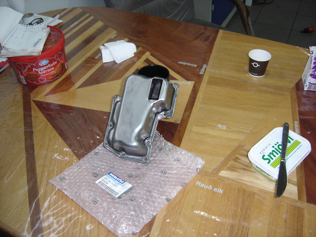

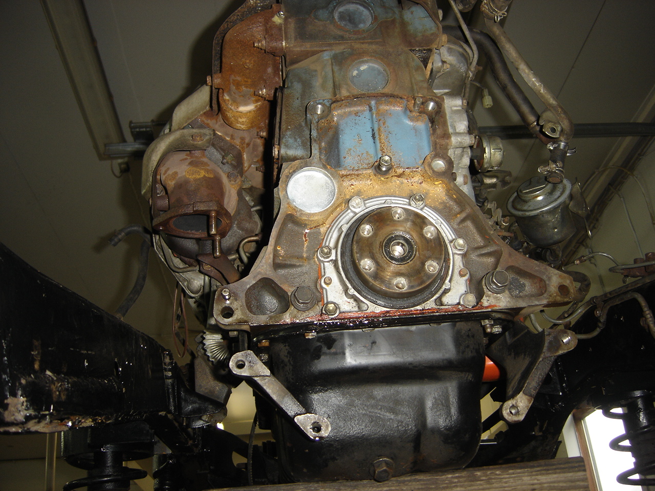

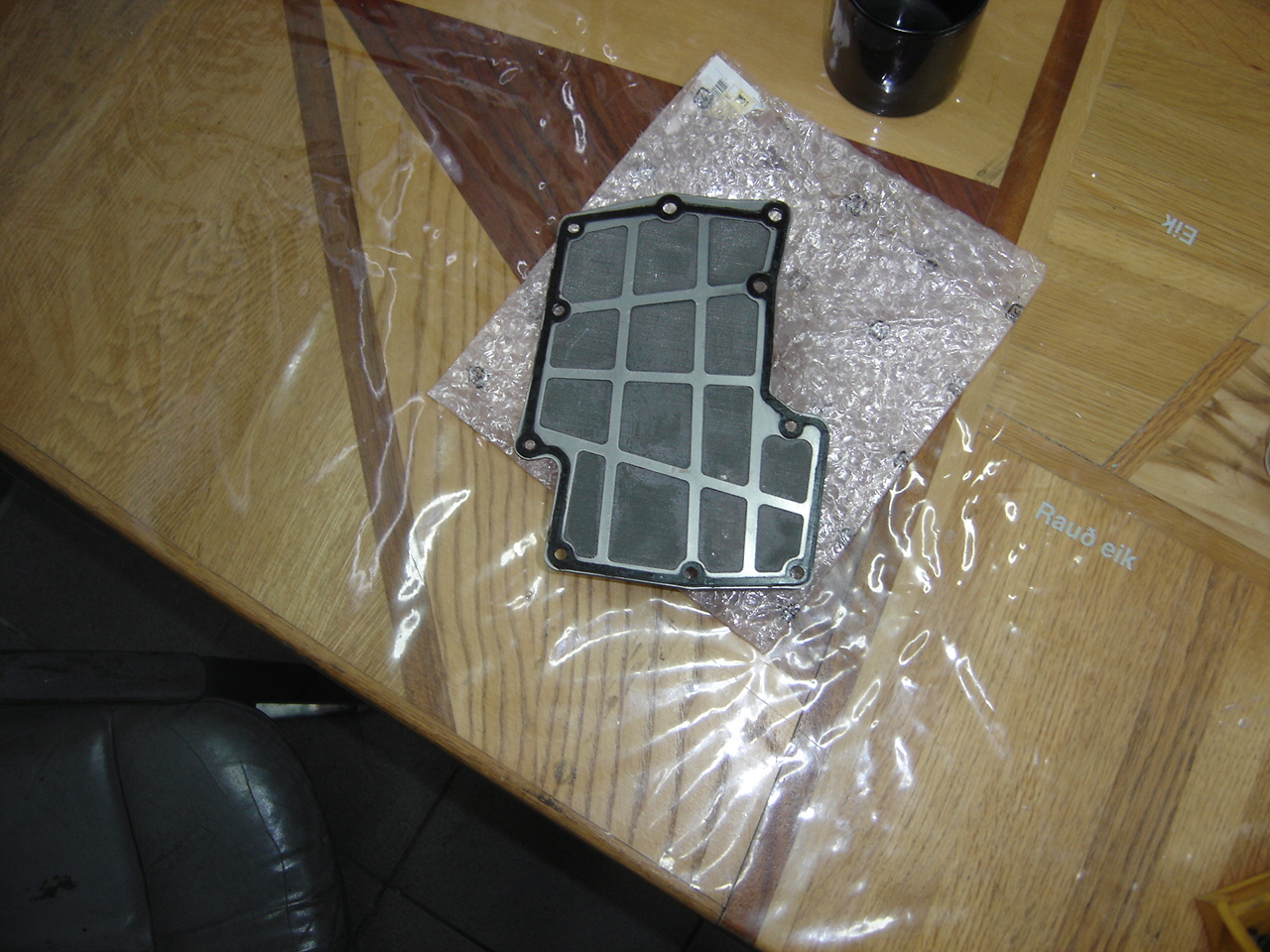

Sælir félagar. Áfram með verkið. Sáum smurleka undir bílnum eftir að vélin var kominn á sinn stað og kom hann niður að sjá á milli vélar og sjálfskiptingar ekki mikið en samt. Þar sem ekkert var að gera og mér leiddist og rigning úti reif ég skiptinguna aftan af vélinni viss um að sveifaráspakkningin væri farinn að leka. Ekki get ég séð neinn leka með þessari pakkdós en smit er á milli blokkar og pönnu þarna vinstramegin að aftan miðað við að standa aftan við vélina tók myndirnar áður en ég þreif. Spurning á maður að skipta út sveifaráspakkningunni eða bara að hugsa um pönnupakkninguna og skipta henni út eða rífa og setja rautt silcon með gömlu pakkningunni og skoða legurnar í leiðinni?? Athugaði hvort pakkdósin væri til hjá Toyota sem að sjálfsögðu var og kostar hún um 8000. krónur veit ekki hvort það er til pönnupakkning ein og sér. Nú fyrst maður var búinn að rífa skiptinguna niður var tilvalið að skoða inn í hana kanski væri eitthvað ætilegt þarna. Tók síuna niður en finn nú ekki neina drullu í henni spurning hvort maður eigi að skipta um síu en hún kostar 15.000 hjá Toyota og er hugsanlega til? kveðja Snilli og Tilli
smurolíleki með pönnu ekki pakkdós eins og ég hélt.JPG (571.98 KiB) Viewed 12409 times
sían viðist góð spurning hvort skipta eigi um kostar 16.000.JPG (538.18 KiB) Viewed 12409 times
sía í sjálfskiptingu.JPG (530.5 KiB) Viewed 12409 times

Hvað ætlarðu að smyrja þér piparkökusamloku með síu á milli
biturk
Innlegg: 970
Skráður: 26.maí 2012, 10:42
Fullt nafn: Gunnar Þórólfsson
Bíltegund: Daihatsu feroza
Postfrá biturk » 26.sep 2013, 16:10
Augljóslega maður og setja hana svo í homatsu nestispokann þarna!
En ég myndi skipta um pakkdósina, pakkningarnar a vél og skiptingu og síu víst hún er komin úr
Leiðinlegt að þsurfa að gera þetta kannski rétt eftir að allt er komið saman
Postfrá sukkaturbo » 26.sep 2013, 17:33
juddi wrote:Hvað ætlarðu að smyrja þér piparkökusamloku með síu á milli
Góður Dagbjartur ég fatta þetta núna er ég horfi á myndina

Postfrá olafur f johannsson » 26.sep 2013, 17:48
Það á bara að þrífa síuna í skiptinguni ekki skipa um hana nema hún sé skemd eða smekk full af svarfi því þetta er margnota sía

Postfrá sukkaturbo » 26.sep 2013, 18:20
olafur f johannsson wrote:Það á bara að þrífa síuna í skiptinguni ekki skipa um hana nema hún sé skemd eða smekk full af svarfi því þetta er margnota sía
Sæll Ólafur og takk fyrir upplýsingarnar. Þannig að hún er eins og ný og allt í skiptingunni svo ég nota hana áfram og hún verður ekki borðuð með piparkökum og smjöri að sinni. kveðja Tilli

Postfrá villi58 » 26.sep 2013, 19:09
Þú tjakkar nú á legunum fyrst þú ert með vélina í gálganum.
Pannan er oft límd segja þeir í Stillingu, fékk bara túbu með síðasta setti sem ég pantaði.
Kveðja! VR.

Postfrá birgiring » 26.sep 2013, 19:45
Ég hel að pannan sé límd, og á milli pönnu og blokkar er plata (stiffening plate) sem þarf líka að taka niður,hreinsa og líma.
Kv. Birgir

Sælir félagar þá er búið að opna og loka og setja saman aftur. Kíkt var inn í sjálfskiptinguna á síuna og fleira. Síðan var pannan tekin neðan af vélinni og hún skoðuð. Allt komið saman og tilbúið í notkunn.
