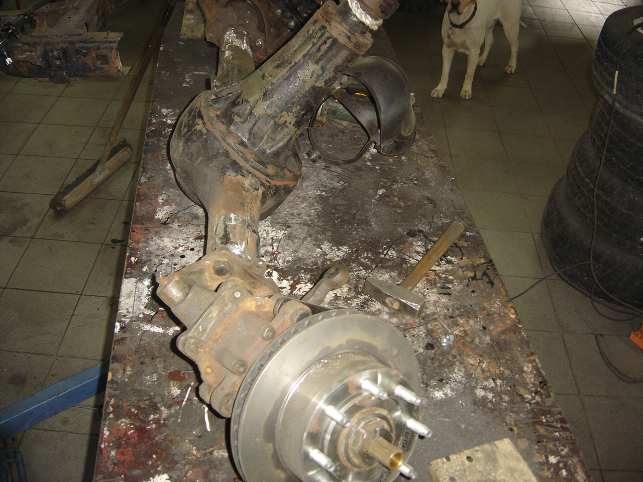

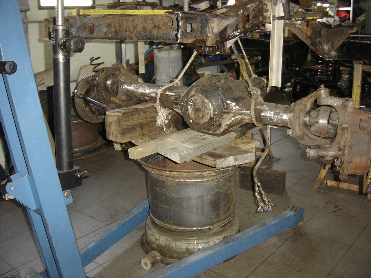

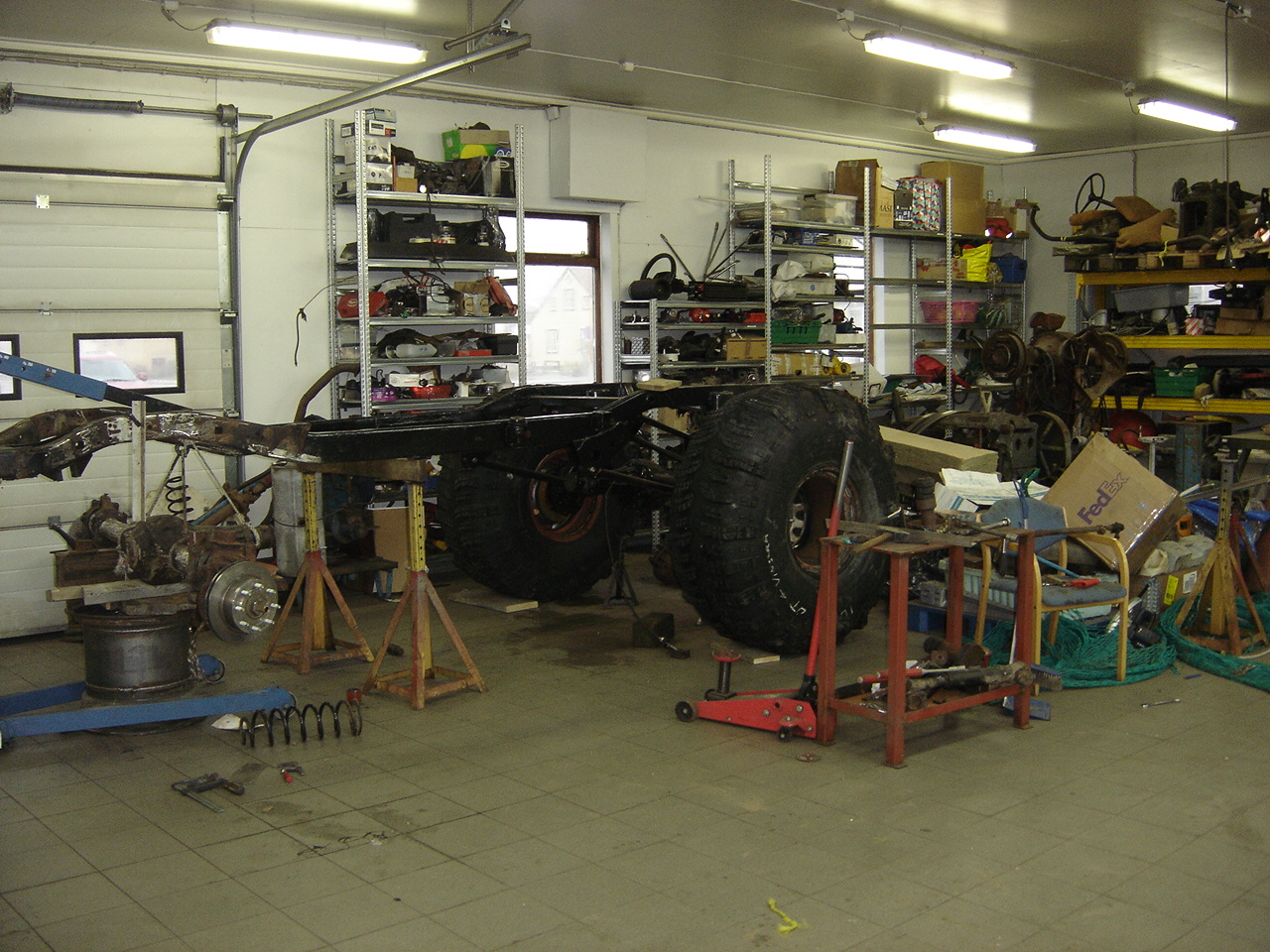

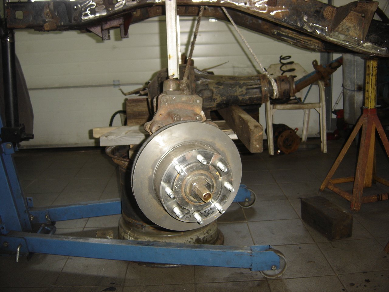

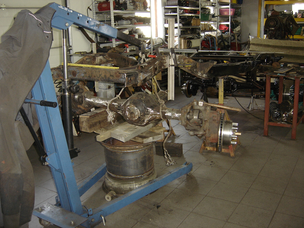

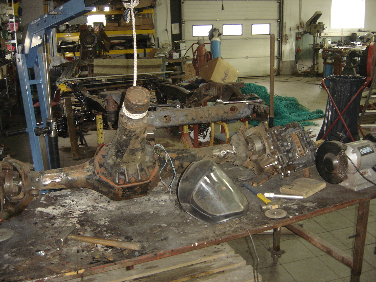

Sælir nóg af fífla skap. Er búinn að vera skera allar gömlufestingarnar af framhásingunni og þar með talið þær sem voru fyrir broncostífurnar og er það búið að vera hellings vinna en því líkur í dag. Þá verður allt smíðað upp á nýtt og hönnun og hugmynd Harðar í Chevy Avalanche verkefninu notuð sem fyrirmynd. En sú stífu smíði fellur okkur vel í geð og er mjög flott vinna og hönnun á öllu hjá honum.kveðja Snilli og Tilli
- allt á fullu
- DSC03938.JPG (570.31 KiB) Viewed 13610 times
- mjög þykkt í klossunum sem eru undir Broncostíunum þar sem gúmýin falla á.
- DSC03937.JPG (540.31 KiB) Viewed 13610 times

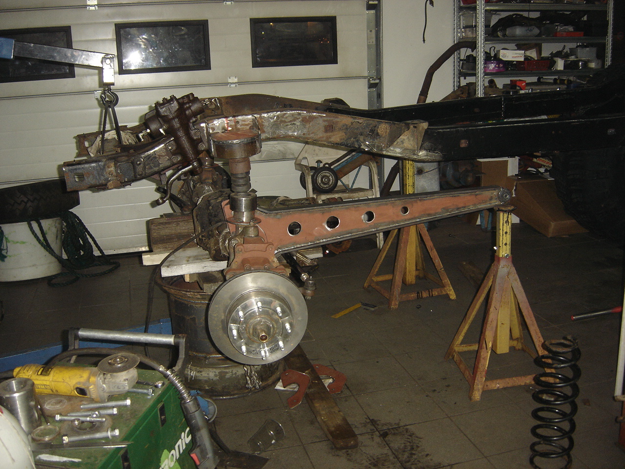

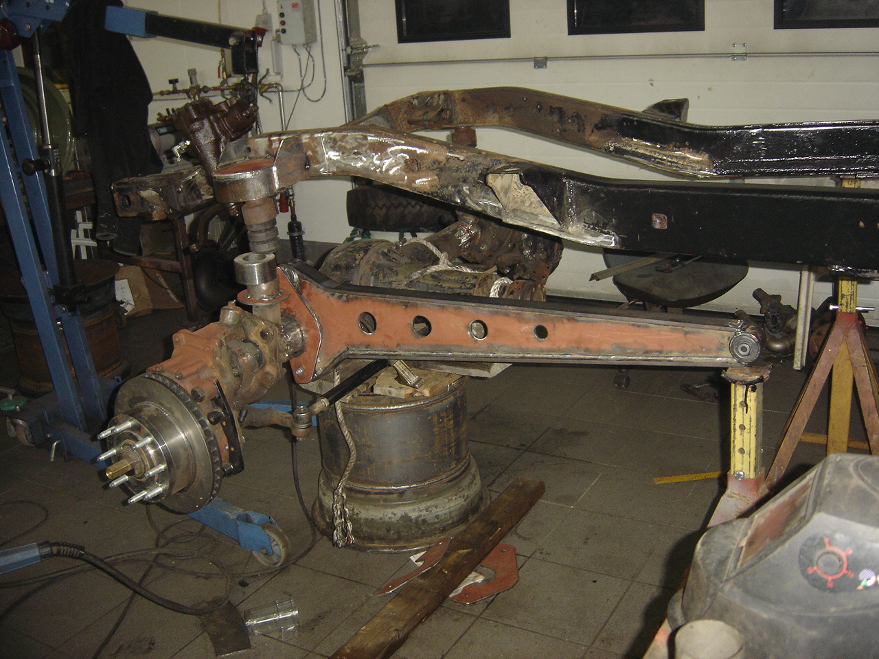

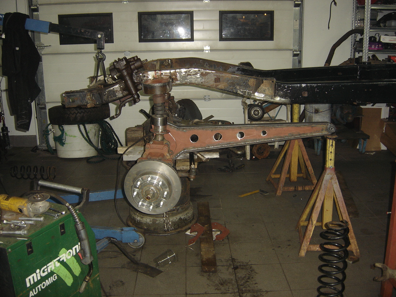

Sælir jæja áfram með smíðina. Er búinn að gera uppkast af festingum fyrir framstífurnar. Þetta er hugmynd og ekki loka hönnun og eru öll ráð vel þegin. Ætla að hafa efri fóðringuna 10Cm fyrir ofan hásingarörið og þá neðri 10 cm fyrir neðan rörið þá er um 30 cm á milli efri og neðri fóðringa hásingarörið eru m 11 cm á þykkt. Hvað segja menn um það er það í lagi??. Síðan kemur stífa um 100cm löng aftur í grind í eina fóðringu og vasi á grindina. Hvað á ég að hafa stífufestinguna (vasan) síða að aftan á grindinni? kveðja Snilli og Tilli
- hugmynd af stífufestingu á framhásingunni 10 og 10 cm niður.JPG (543.18 KiB) Viewed 13541 time
lecter
- Innlegg: 1010
- Skráður: 02.des 2012, 02:05
- Bíltegund: kaiser M715 44"
hæ min reynsla af unimog hásinga rörinu er að ég hefði slept að sjóða festingar i það þetta er ekki hreint jarn .þetta er eins og pottstál i velarblok allar festingar hjá mer brotnuðu og kom bara gat in i rörið ég held að betra sé að nota boltana i samskeitingu milli nafs og rörs,,, eða smiða sterka plötu á milli rörs og nafsins en þa dregst öxullin út um efnis val 8-10 mm
- Skráður: 07.feb 2010, 13:19
Sæll Hannibal hvernig er þetta sett undir Ramana og Fordana í dag er þetta ekki soðið. Ég var að skera af þessu festingar sem eru búnar að vera á þessu í yfir 30 ÁR og voru engar sprungur eða veikleikar að sjá. Skar af eyru sem voru kengboginn eftir að hafa rekist í grjót og ekkert lát á suðunum. Svo ég ætla að láta reyna á þetta. En takk samt fyrir upplýsingarnar. kveðja guðni
lecter
- Innlegg: 1010
ja kanski þetta hangi undir ef suðurnar eru nógu langar utan um rörið þetta voru hásingar undan 63 model unimog þegar festing brotnaði brotnaði gat á rörið og það glitrað eins og pottstál þá sauð ég stærri hringfestingu um rörið eingin smá eyru má sjóða i þetta rör þau virðast brotna svona ,,, þetta eru ja fyrir 1990 ansilangt siðan
það gæti verið annað stal i nýrri rörunum þau eru allt öðruvisi

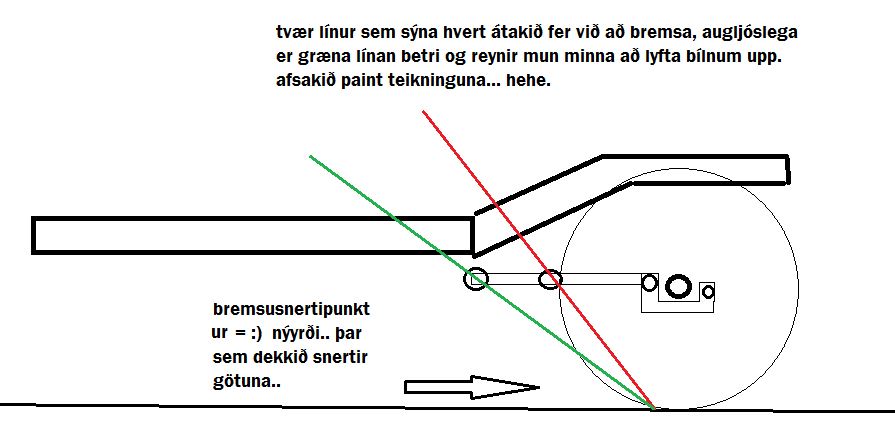

Sælir,
Ertu með radíusarm í þessu, ef svo er :
hafðu stífuna í það minnsta 100cm fyrir svona stór dekk, ég myndi fara í 110cm, álagið þegar þú bremsar verður ansi lóðrétt á stífuendan við grindina ef þú hefur hana of stutta og þá lyftist bíllinn og hann verður stórhættulegur, stóru ramarnir eru að lenda í þessu, þó minna útaf þeir vikta svo rosalega. 46" sleppur en ekki 54". Þetta er meira vandamál á léttari bílum.
ef þú teiknar dekkið í hlutföllum við lengd stífunnar, og býrð síðan til línu frá bremsusnertipunkt að stífufestingunni, ef þetta horn vísar of mikið upp í loftið þá færðu þessa stórhættulegu hegðun í bílinn.
Ég er að smiða stífur undir minn sem verða milli 90 og 100cm langar og það er fyrir 46" dekk, þannig að ég myndi lengja þínar sem nemur stækkun barða.
Þetta tips fékk ég hjá Guðmundi, www.gjjarn.com
kv
Gunnar
kv
Gunnar

Wrangler Ultimate wrote:Sælir,
Þetta tips fékk ég hjá Guðmundi, http://www.gjjarn.com
kv
Gunnar
Hvað meinaru með bremsusnertipunkt? Gætiru teiknað svona mynd

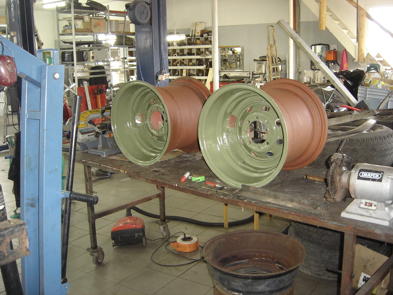

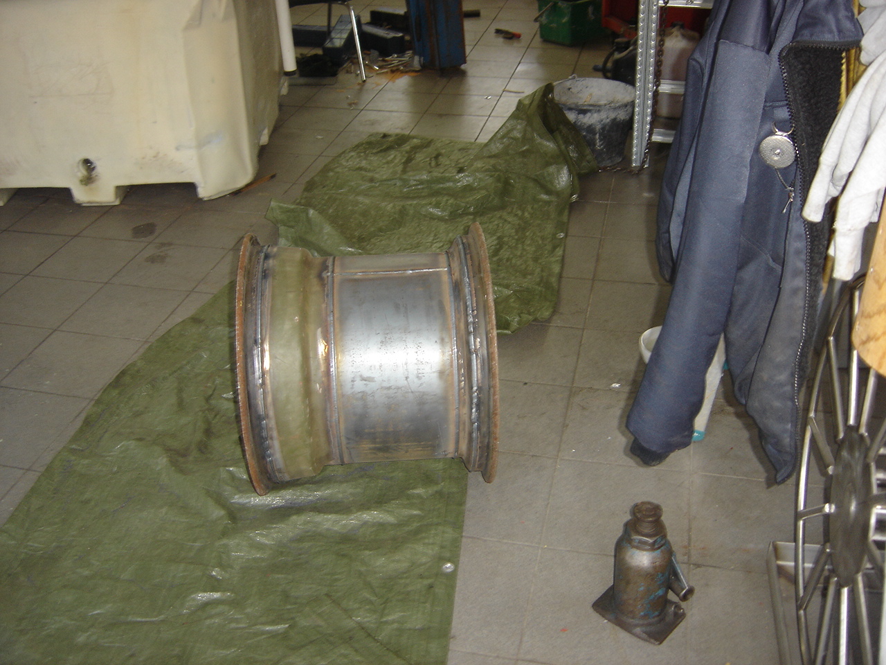

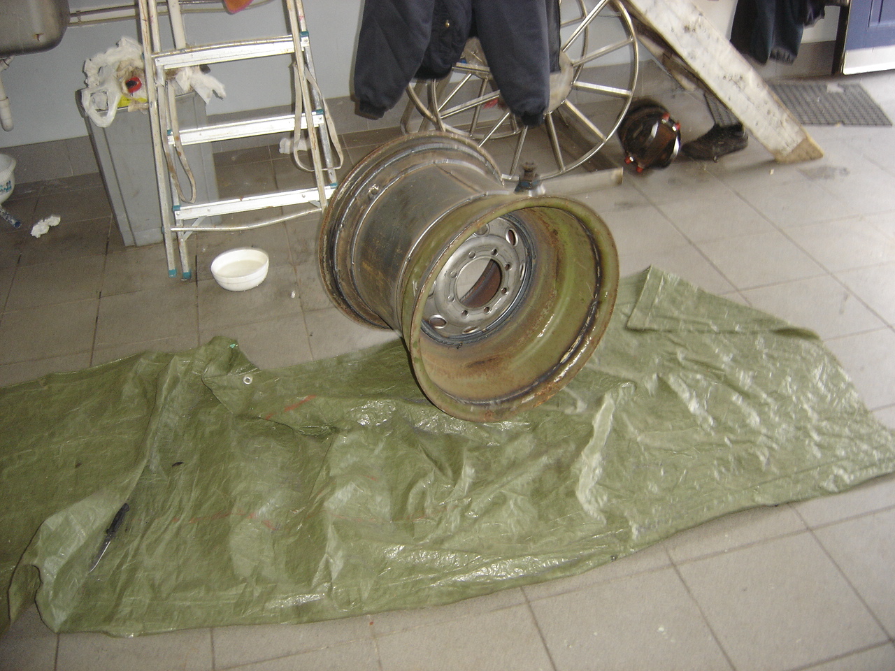

Sælir félagar nær og fjær. Þá er fyrsta felgan sem soðin var af Snúlla róbot kominn í hús og svo á dekkaverkstæði. Erum að stilla og gera Snúlla róbot góðan svo þetta verði almennilegt. Tókst að sjóða heilan hring án þess að stoppa í fjórgang í nótt. Snúlli lofar mjög góðu en þarf þó að hafa kippu af Becks við rofan. Við erum núna með Hanomac felgur 20". Munurinn á Unimog og Hanomac felgum liggur í miðjunni.Hanomac felgan er slétt í miðjunni og mikið þykkri. Þannig að Hanomac felgan sem er breitt á sama hátt og Unimog felgan er 6 kg þyngri eða 38 kg og er hún þá 18" breið. Byrjaði að stilla upp framhásingunni í morgun og verður unnið við hana næstu dagana ásamt því að setja 54" á felgur. Ég get ekki séð að 54" dekin séu stefnuvirk því ég finn enga aksturstefnu ör á þeim eins og alltaf er á þannig dekkum. Jæja áfram með smérið eins og kerlinginn sagði, maður á handlegg fyrir höndum, og er orðin hálf sjöviltur af öllum þessum pælingum. kveðja að norðan
- Fyrstu suðurnar með Snúlla suðu róbot.JPG (519.59 KiB) Viewed 13257 times
- hanomac felga hún er 38 kg eftir breitingu.JPG (562.6 KiB) Viewed 13265 times
- nú byrjar fram ballið.JPG (545.65 KiB) Viewed 13265 times
- Grófstilling.JPG (588 KiB) Viewed 13265 times

bara svona svo allir séu með á nótunum.
þetta skýrir sig sjálft þegar maður pælir í því að þungir bílar glíma síður við þetta vandamál....
- bremsupunktur.JPG (54.89 KiB) Viewed 13231 time

Það gæti verið að hann yrði full mikið stífur fyrir konuna, Snúlli er nefnilega suðuróbotinn. Það sést á Snilla þegar hann er hættur að geta sest ef eitthvað gerist hjá Tilla.
Wrangler Ultimate wrote:bara svona svo allir séu með á nótunum.
Á þetta ekki jafnt við þó notast sé við 4 link (5link) ?

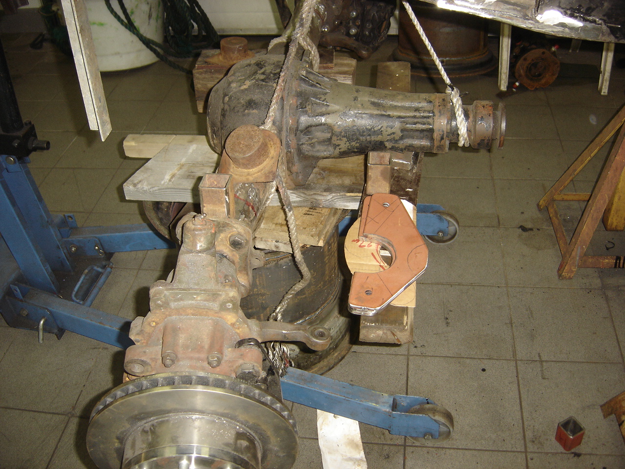

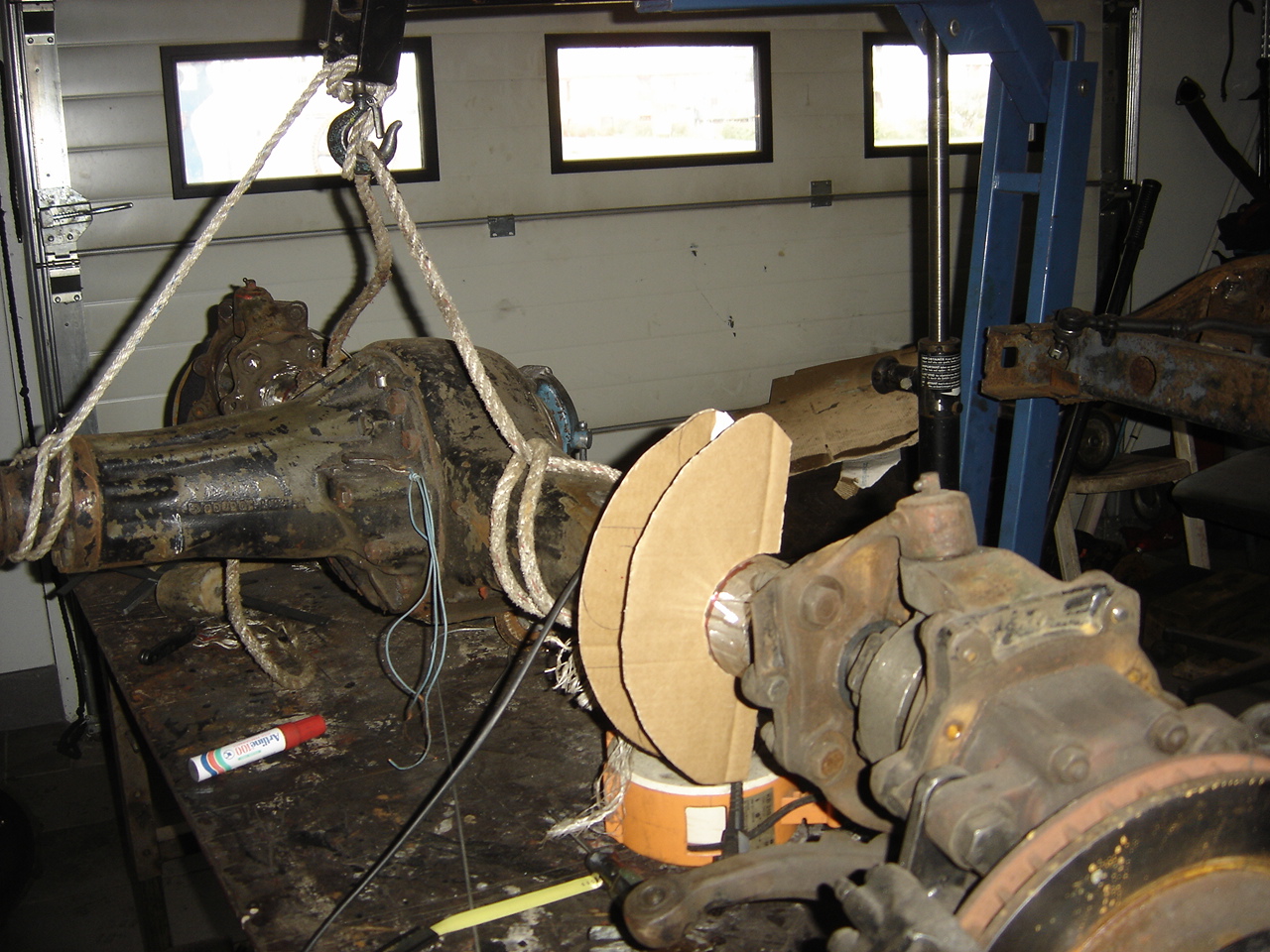

Sælir félagar nú er komið að því að ákveða spindihallan. Við settum hásinguna í þá stöðu að pinjónin er láréttur og þá er spindilhallinn um 6 gráður. Er það nóg að ykkar mati eða er það of lítið. Ef við förum yfir 6 gráður þá er pinjóninn farinn að halla niður.???? og ef við færum yfir segjum 7 gráður þá þarf að fara að losa liðhúsin sem er slatti vinna. kveðja Snilli og Tilli
- byrjað að stilla upp.JPG (599.51 KiB) Viewed 13107 times
Vél og skipting halla yfirleitt aftur í bílum. Ef þið látið vél halla 4 gráður aftur og látið pinjón vísa 4 gráður niður þá er sama brot á krossi á pinjón og millikassa og þið getið notað venjulegt drifskaft án tvöfalds liðs og fáið spindilhalla upp á 10 gráður.
Bjarni G.
Bjarni G.

Ég held að það sé í lagi að pinioninn vísi niður ef millikassinn hallar á móti (ss. sama horn uppi og niðri á drifskaptinu)
Sælir félagar eftir gott símtal sem var fullt af fróðleik um spindihalla á Unimog en hann er um 0 orginal er ákveðið að hafa hann um 5 gráður á gamla Unimog cruser.Ég á Bronco stífur ef einhver er að leita eftir svo leiðis göngustöfum. kveðja

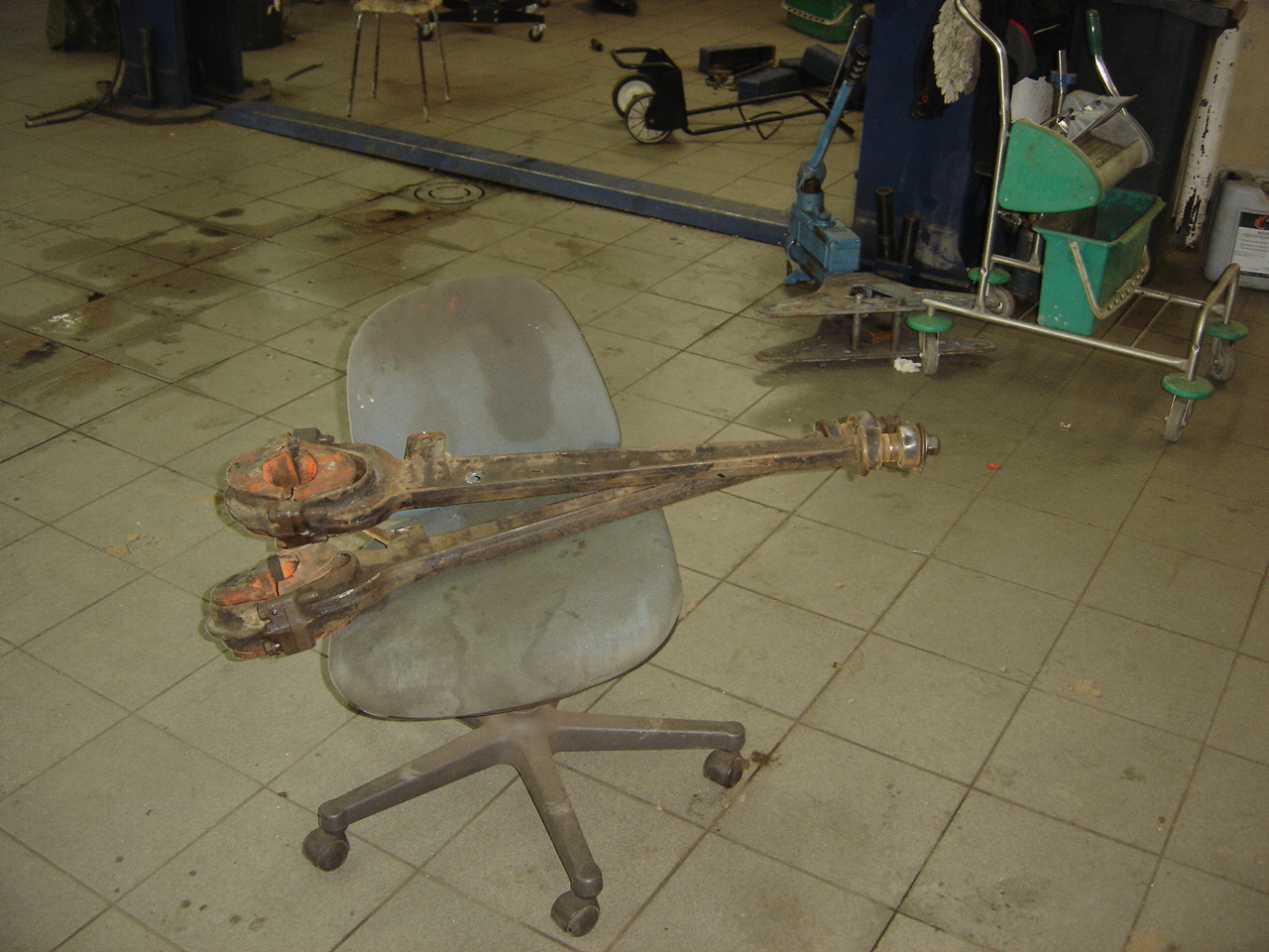

Sælir og áfram með uppbygginguna kominn á dekk að aftan og búið að smíða smávegis af stífufestingum sem munu fara á framhásinguna. Svo mynd að gömlu broncostífunum þær eru 100cm langar
- gömlustífurnar.JPG (546.66 KiB) Viewed 12960 times
- hjóla jól.JPG (575.33 KiB) Viewed 12960 times
- framstífufestingar.JPG (561.24 KiB) Viewed 12960 times

Sælir jæja ekki tókst vel að læra að sjóða og er karlinn með rafsuðublindu og allur hinn rjóðasti í framan. Vonandi fer Snilli að mæta aftur. Ég verð aldrei góður að sjóða. kveðja Tilli
- rafsuðubrendur.jpg (31.08 KiB) Viewed 12722 times

- Þetta er tekið í morgun þann 19.09.13 og er þetta hvíta kvatningarefni fyrir jeppadellumenn
- DSC03954.JPG (551.86 KiB) Viewed 12603 times
- hugsanlegur litur Benz Hergrænn Unimog.JPG (596.71 KiB) Viewed 12603 times
- 315 á milli hjóla.JPG (549.39 KiB) Viewed 12603 times

Sælir félagar þá eru það framstífurnar sem Snilli smíðaði í dag. Þær eru smíðaðar úr 8 mm efni og fóðringar frá ET. Stífan er 18 kg.og 115 cm löng og 23 cm á milli efri og neðri bolta á hásingu, vonandi er þetta nógu sterk (glott). Bronco stífan er 12 kg til samanburðar og styttri. Búið er að tilla nýjum gormaskálum að ofan og neðan. Nú er spurning er stífan nógu síð að aftan eins og hún er núna á myndinni. Þetta eru 20 cm niður úr grind vil helst ekki fara neðar nema það sé nauðsyn. kveðja Snilli og Tilli.
- DSC03959.JPG (611.8 KiB) Viewed 12490 times
- DSC03960.JPG (557.07 KiB) Viewed 12490 times
- DSC03958.JPG (541.78 KiB) Viewed 12490 times
