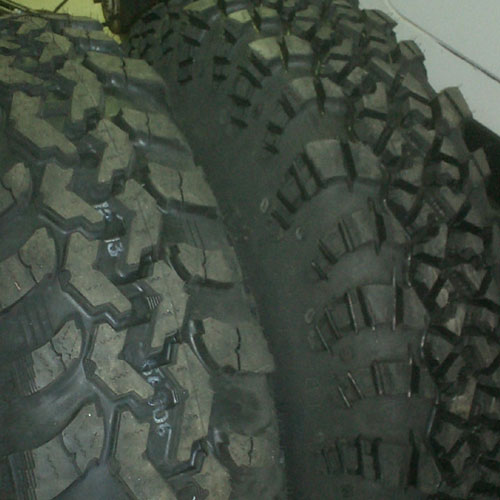

Þetta eru alveg dúndurfín dekk frábært að keyra á þeim mjög vel smíðuð(hringlótt) og grípa alveg fyrir allan peninginn en til að þau endist og alveg sérstaklega við úrhleypingar þá þarf að skera þau sérstaklega munstrið niður á hliðarnar og helst bara allt munstrið eins og td. svona.Mynd frá GJ.

Ég hef einmitt heyrt það sama, ég var mikið að spá í svona dekkjum og endaði á að ramba á 41" gang sem mér skilst að sé sama hönnun á bakvið og 39.5. Er að smíða felgur fyrir þau núna, kemur í ljós hvernig þau verða.
Ég talaði við vin minn sem var með 39.5 undir pajero 3.2 sem hann átti og lét mjög vel af þeim, eina sem hann gat kvartað undan var hávaði í þeim.
Mín dekk verða væntanlega eingöngu notuð sem akstursdekk, þarf samt að skera hliðarnar þó maður keyri á þeim fullpumpðum nánast alltaf?

Ég myndi allavega skera mín dekk gerði það td. á mínum 37" irok það er alltaf betra og enn frekar undir þyngri bíla sem bæla dekkin talsvert þó það sé fullt af lofti í þeim.

Sælir. Ég var að spá hvort að það væri möguleiki að fá betri myndir af þessum skurði á þessum dekkjum?
