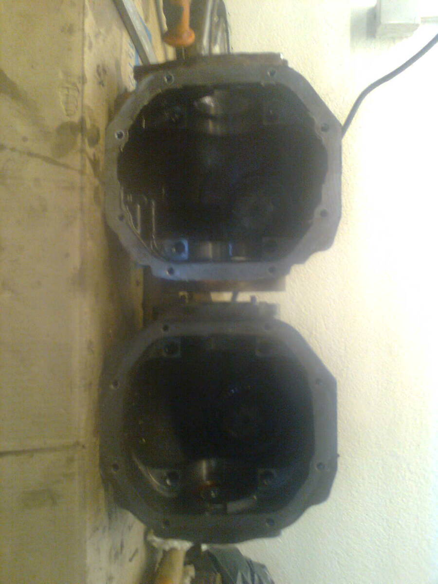

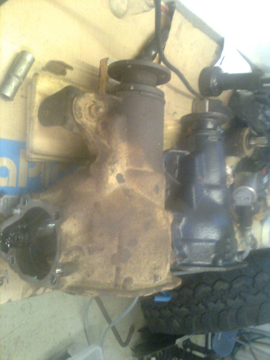

Sælir, núna er ég með smá vandamál þar sem ég er að svissa út drifum með 4.1 hlutfalli úr l200 fyrir drif úr pajero með 5.29. Miðað við allar upplýsingar sem að ég hafði náð að verða mér útum á netinu þá átti þetta að að passa á milli drif úr second generation pajero og l200 bílsins hjá mér. Þegar allt draslið var hinsvegar komið uppá borð og maður byrjaði að skoða þetta fyrir alvöru þá kom nú í ljós að þetta var ekki alveg svo einfalt að bolta bara l200 drifinu með 4.1 köglinum úr og pajero drifinu með 5.29 köglinum í einsog ég hafði gert ráð fyrir. Eftir miklar pælingar og mælingar þá er niðurstaðan sú að innvols drifhúsana sé nánast eins fyrir utan að legubakkinn situr aðeins hærra í l200 húsinu og það hús er um 1.5 cm lengra. En nú vantar mér upplýsingar um það hvort ég ætti ekki að geta svissað á milli invols húsanna og hvert sé best fyrir mig að fara með þá til að láta að stilla þá inn? Það gæti verið soldið föndur að stilla þetta inn þar sem 5.29 pinjónin er styttri en 4.1 pinjónin, en húsið aftur á móti lengra. Set inn nokkrar myndir til útskýringa:

Ertu viss um að þú sért ekki með 7.25 Pajero drif og 8" L200 drif.

Ja, ég hélt að 5.29 hlutföllin höfðu bara komið í bílum með 8" framdrifi en þori nú ekkert að fullyrða um það. Vísar þessi tommu tala til þvermáls hringsins?
Skiptir það máli að drifið sé minna ef það passar í húsið?
Og þetta átti nátturlega að vera 5.29 en ekki 5.42 einsog ég skrifaði fyrst.

Eftir að hafa googlað þetta aðeins meira þá sýnist mér að upplýsingarnar sem ég hafði fengið um að 5.29 drifið væri 8" líkt og í L200 bílnum séu vitlausar og þetta sé 7.25" drif einsog þú minntist á. Samkvæmt mínu googli þá er ekki til neitt 8" high pinion 5.29 drif, aðeins 7.25. Hins vegar er 4.88 til 8" með high pinion.
En þá eru nú góð ráð dýr er þá nokkuð annað en að gleyma þessu og finna sér 4.88?

Er ekki hægt að koma drifinu complett í bílinn í sínu húsi?
Ég myndi skoða það að breyta frekar festingum lítillega ef td. munurinn er bara púðinn við pinjóninn ætti það að vera lítið mál.
Þú ættir að vera með 8" drif í höndunum ef það kemur úr 92´+ pajero er nokkuð viss um að minni drifin hafi bara verið í kassaboddýinu 83-91,held að drifið að framan stækki reyndar ca.89-90.
Er ekki örugglega 28 rillu öxull inn í drifið sem þú ert með? Eldri minni drifin eru 25 rillur minnir mig og voru til low pinion líka en það var hægt að færa þau á milli bíla í húsinu með smá moddi.

Það var nú upprunalega planið en aðal gallinn við það er að annar innri öxullinn er nokkuð styttri og að staðsetning á vacum búnaðinum er framan á drifinu á pajero dótinu en neðan á því í L200 bílnum, held nú samt að það ætti að sleppa undir. Spurning hvort að besta lendingin í þessu sé ekki að nota bara pajero drifið, drifhúsið og vacum búnaðinn af því, en öxulinn úr l200 bílnum og lengja bara rörið utan um þann öxul svo að þetta passi.

Til að taka allan misskilning af þá er 7.25" í öllum Pajero frá gen1 út gen2.5 nema 2.8 dísel og 3.5 bensín. Þekki það ekki alveg með '00-'13 bílana en mér þykir það ekkert ótrúlegt þó það sé sama 7.25" drifið í þeim líka að framan. 4.92 er það lægtsta sem fæst í 8".

HaffiTopp wrote:Það er verið að tala um stærð á drifinu OG drifhlutföllinn þannig að Valhopparinn er því með bæði 7,25" drif (stærð) og 5,29:1 (hlutföllin).
Já það er einmitt sem að ég var að meina að 5.29 drifið úr galloperinum væri annað hvort 7.25 tommur að stærð, eða ef það væri 8 tommu þá væri það ekki high pinon sem að myndi ekki passa í húsið.

Svo að ég held að það sé útur myndinni að skipta út involsinu á milli húsa, það að nýta hinsvegar bara pajero kögullinn einsog hann er gæti samt enn verið möguleiki.
