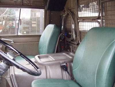

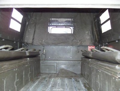

Til að skrá bíl sem sendibil verður hann að vera með skilrúmi fyrir aftan bílstjórasæti (eða fyrir aftan 2. sætaröð) og ekki með sæti fyrir aftan skilrúmið. Þegar búið er að tolla hann er líklega ekkert sem kemur í veg fyrir að skráningunni sé breytt með breytingaskoðun og bíllinn gerður að fólksbíl.

Þyngdin kemur málinu við að því leiti að ef heildarþyngd er yfir 3500kg er hægt að skrá bílinn sem vörubíl eða þannig skil ég reglurnar allavega. En ef þú vilt ekki skrá hann þannig er bara að borga hærri gjöld og málið er leyst.
Hvað varðar skilrúm er það varla mikið mál miðað við þessar myndir og síðan er bara að henda þessum ónýtu bekkjardruslum sem eru aftan í honum og sætta sig við 80 km/h hámarkshraða. Þetta eru ekki bílar sem eru í mikilli samkeppni við Range Rover og aðra slíka í lúxusbúnaði.
