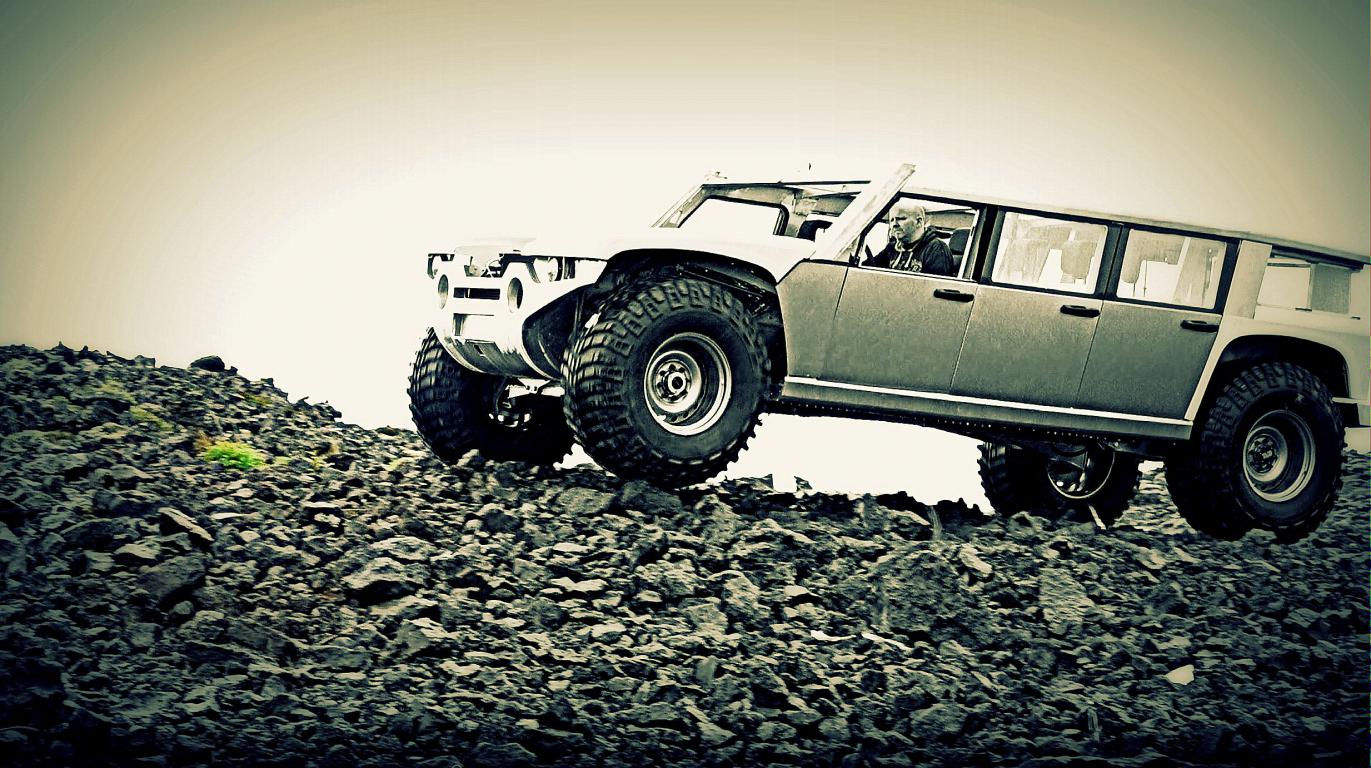

Ný jeppategund
Ísar
Höfundur þráðar - Innlegg: 76
- Skráður: 30.okt 2014, 13:55
- Fullt nafn: Ari Ólafur Arnórsson
- Bíltegund: Ísar TorVeg
Re: Ný jeppategund

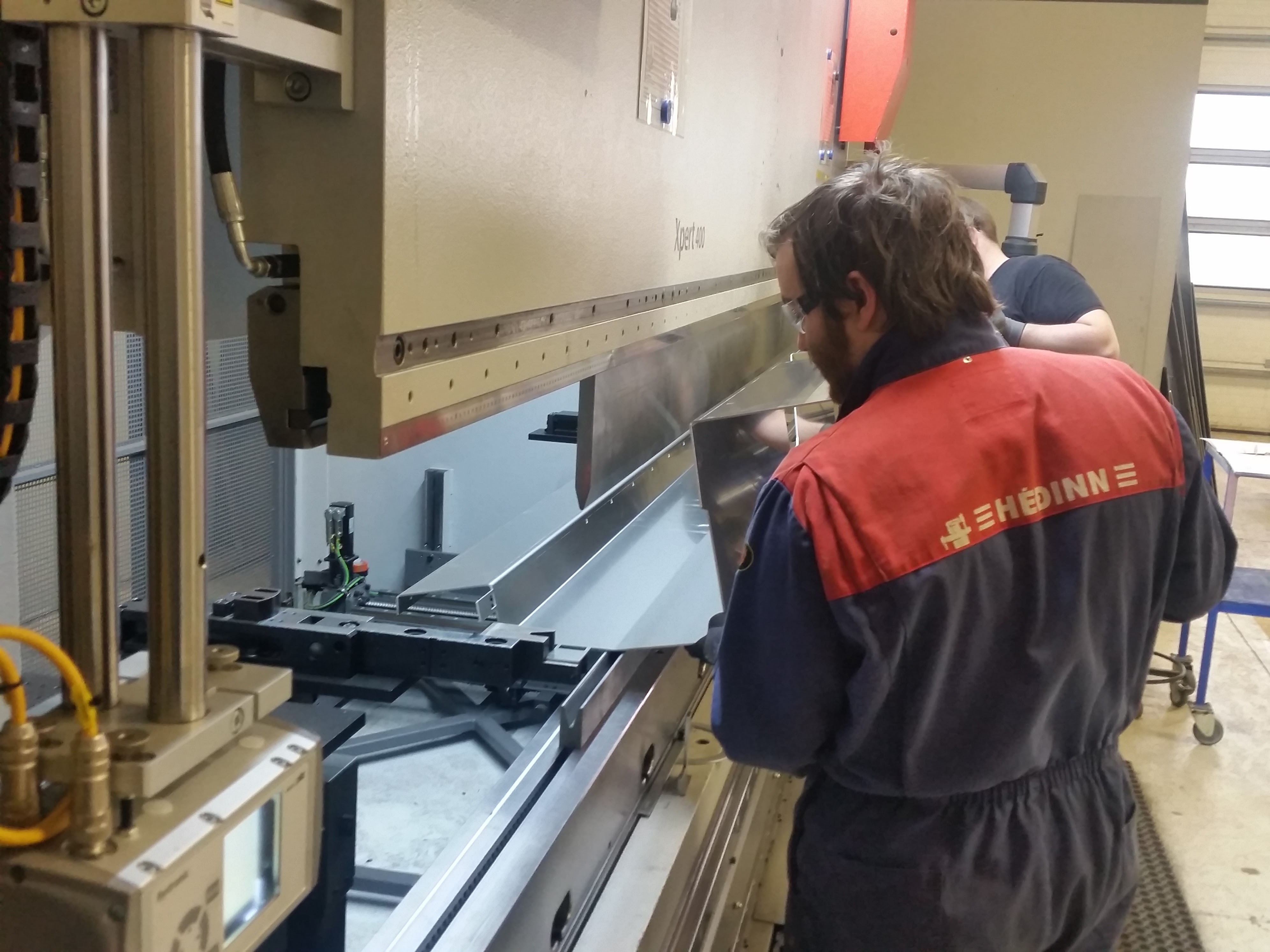

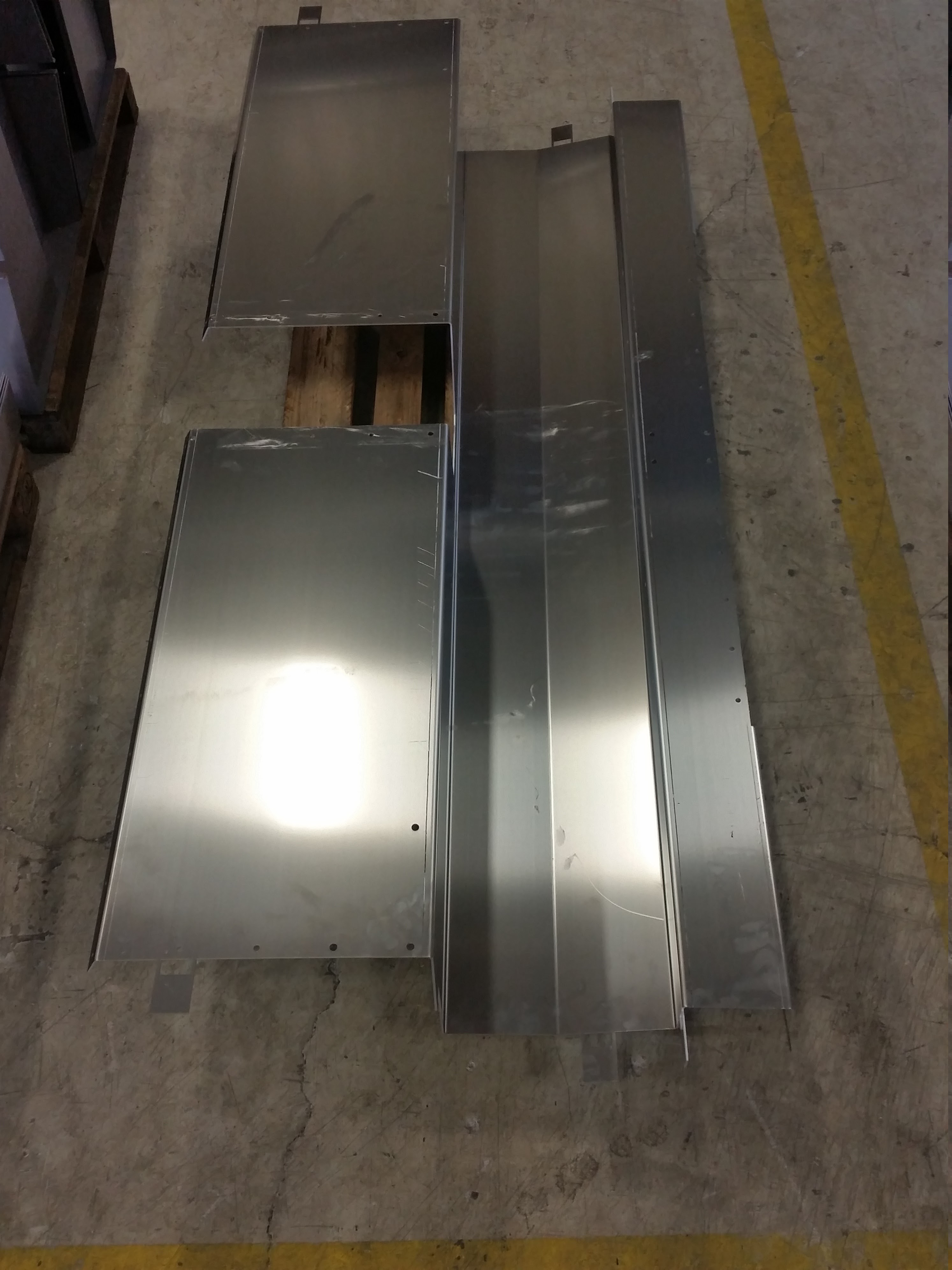

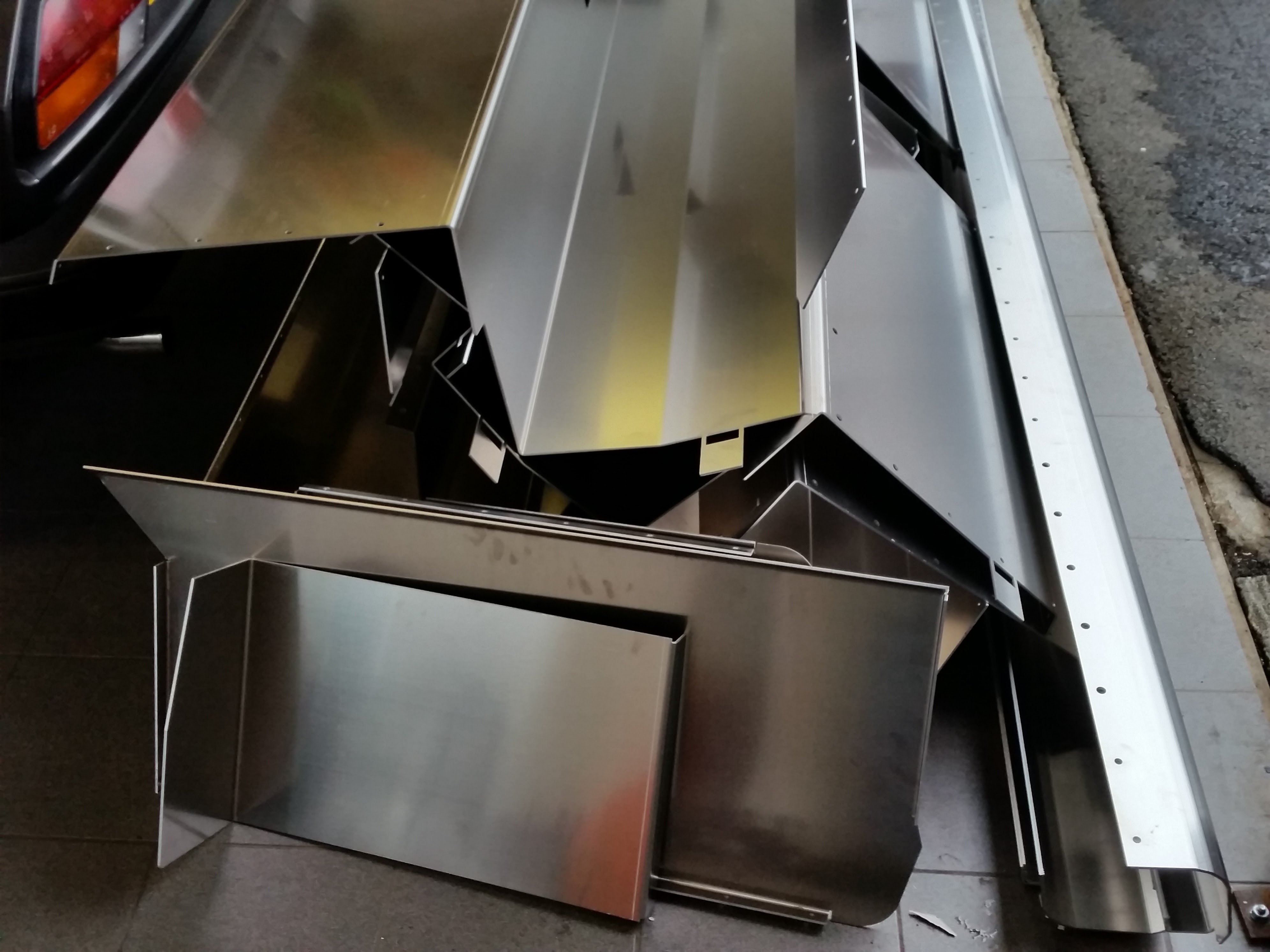

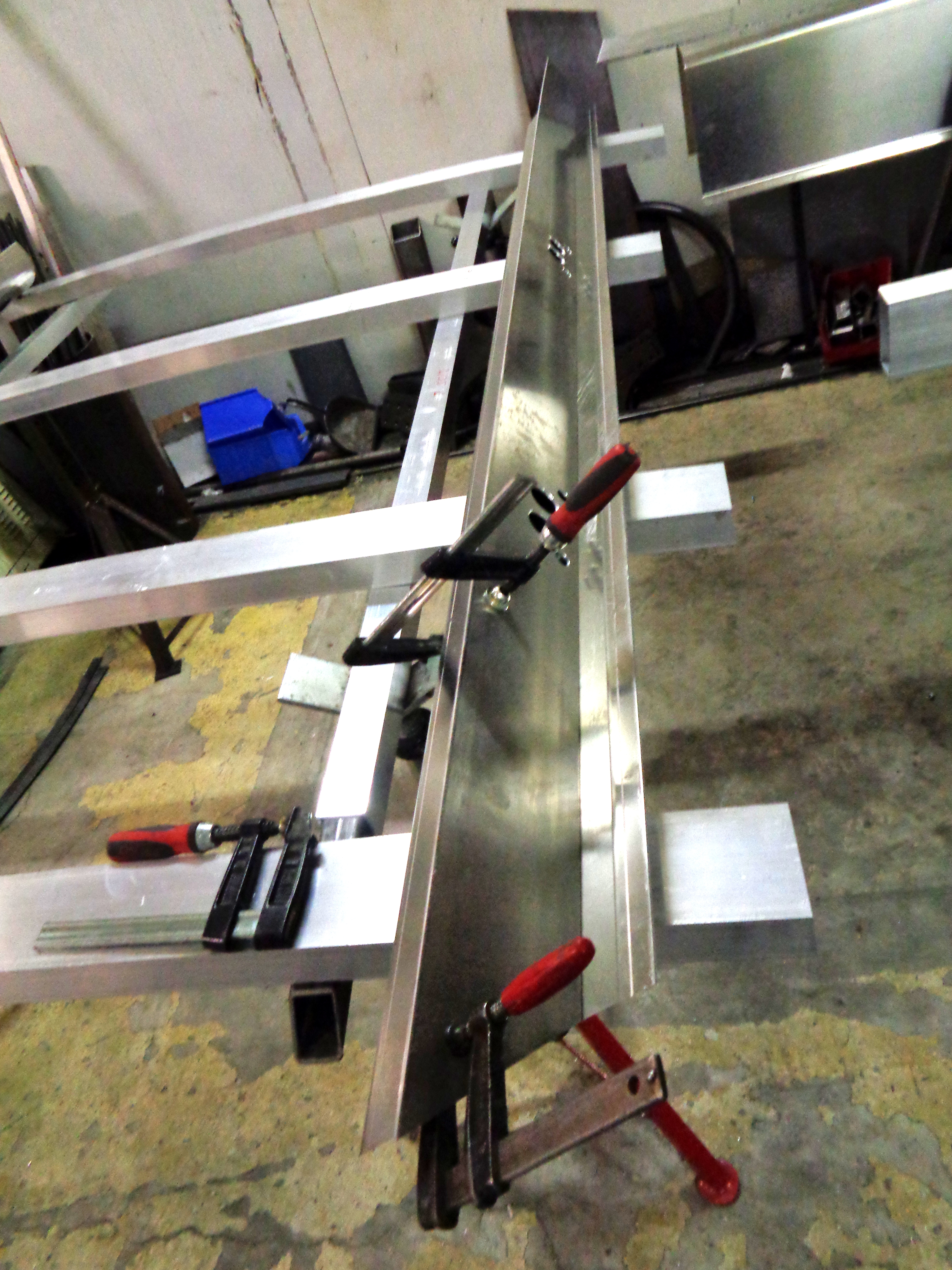

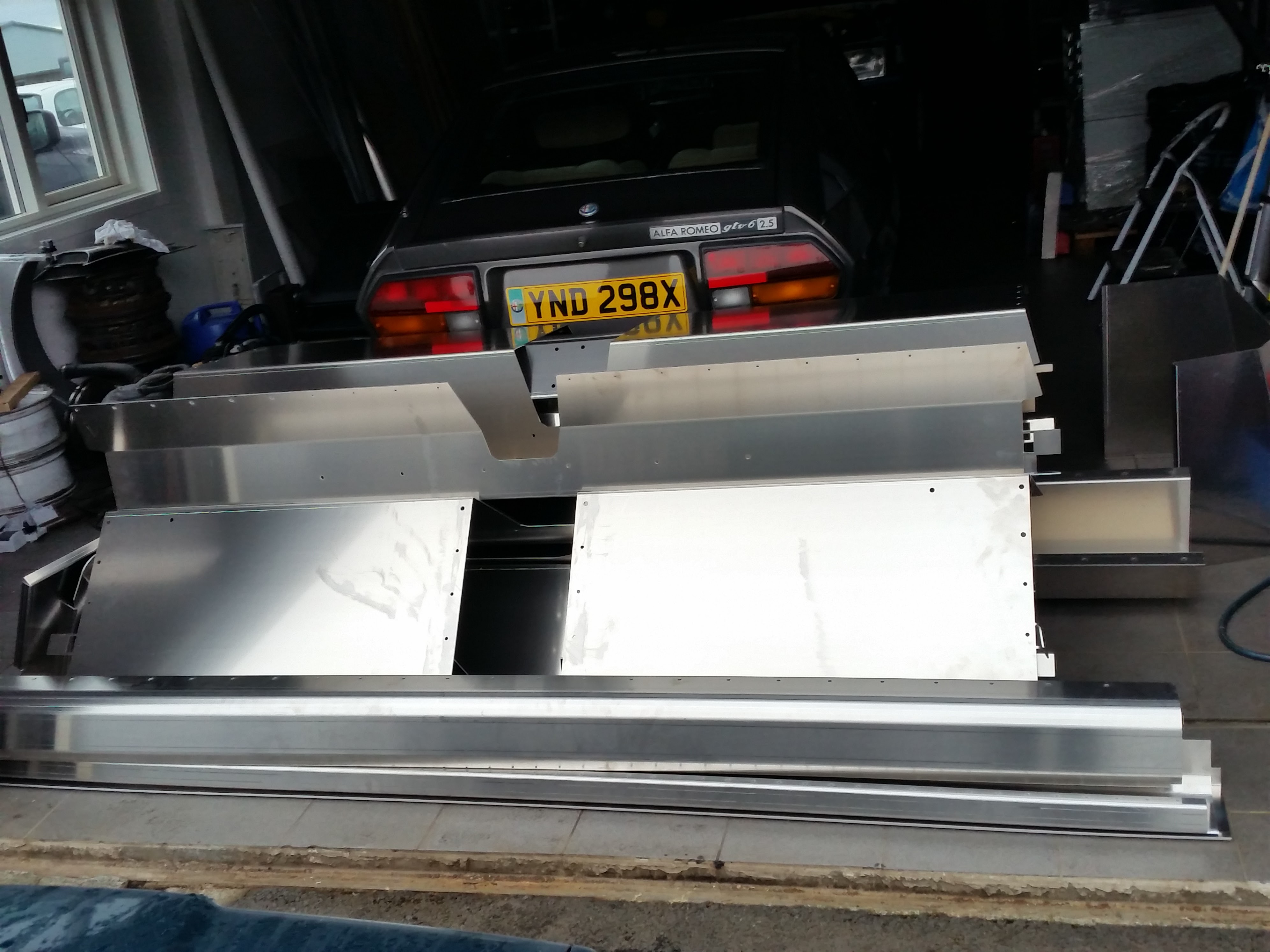

Þá fer Ísar að nálgast 3 í útvíkkun, farið að sjást í kollinn. Þessi þráður gæti þá komist úr erum-að-spá-í-að-gera-eitthvað þræði í smíðaþráð. Heldur betur skemmtilegra. Hér eru Héðinsmenn að beygja til botn og setstokka, nýkomið úr leysiskurði

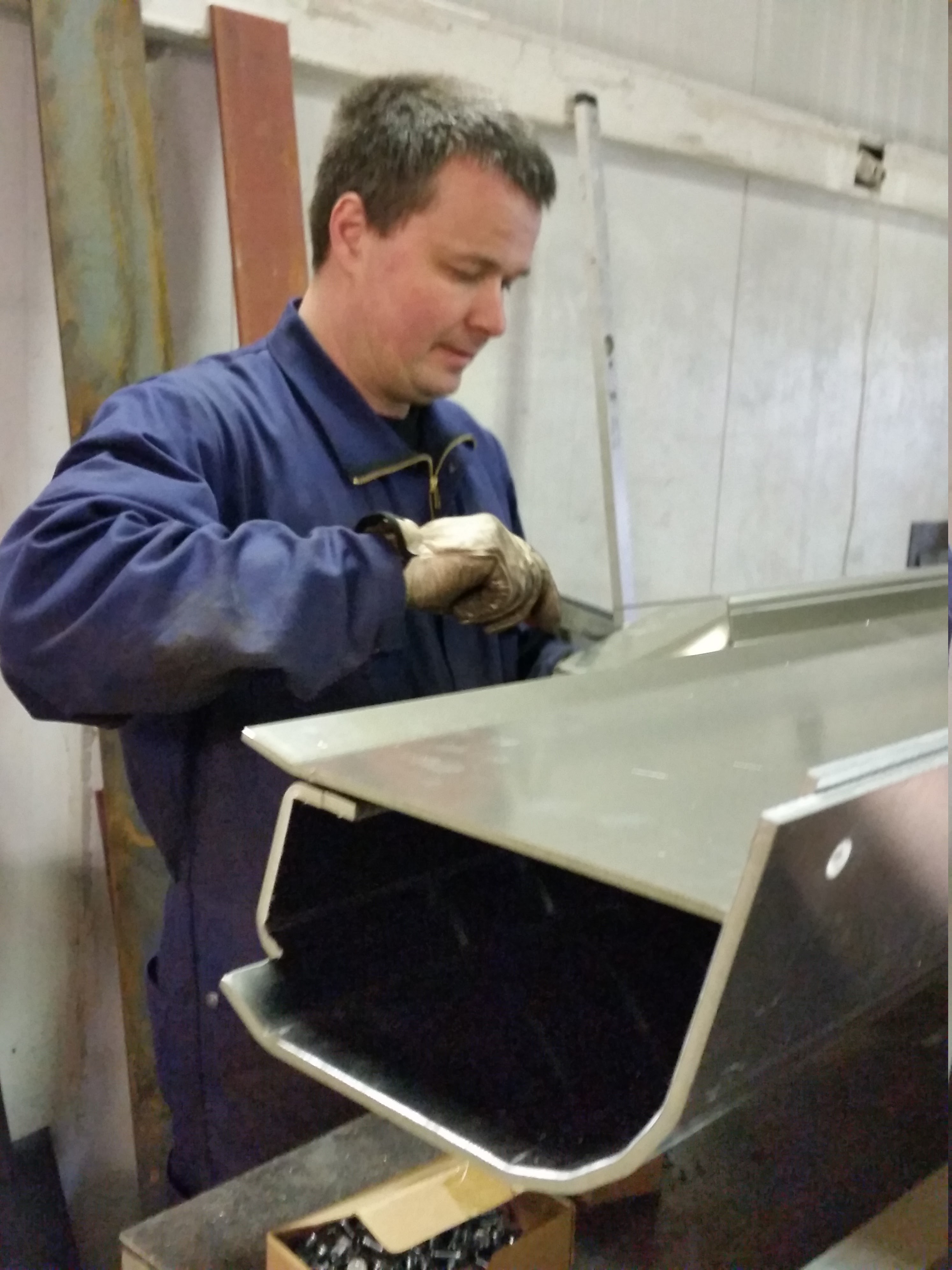

Komið form á þetta
Fullt af eðaláli, klippt og skorið
Komið í hús, tæplaga einn bíll, Ikea stæl
Mikið beyglað
Komið form á þetta
Mikið beyglað
Síðast breytt af Ísar þann 01.mar 2017, 23:13, breytt 1 sinni samtals.

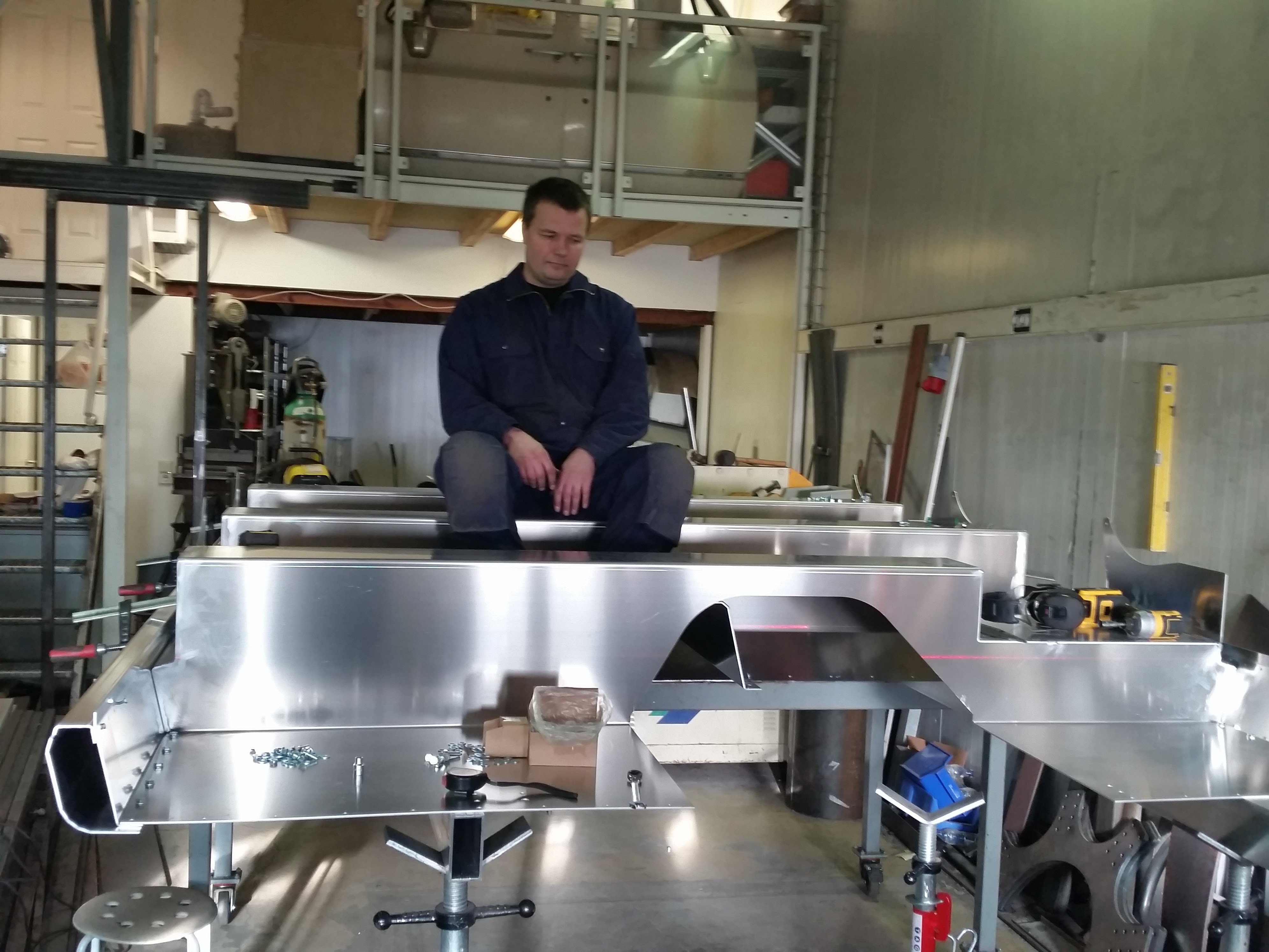

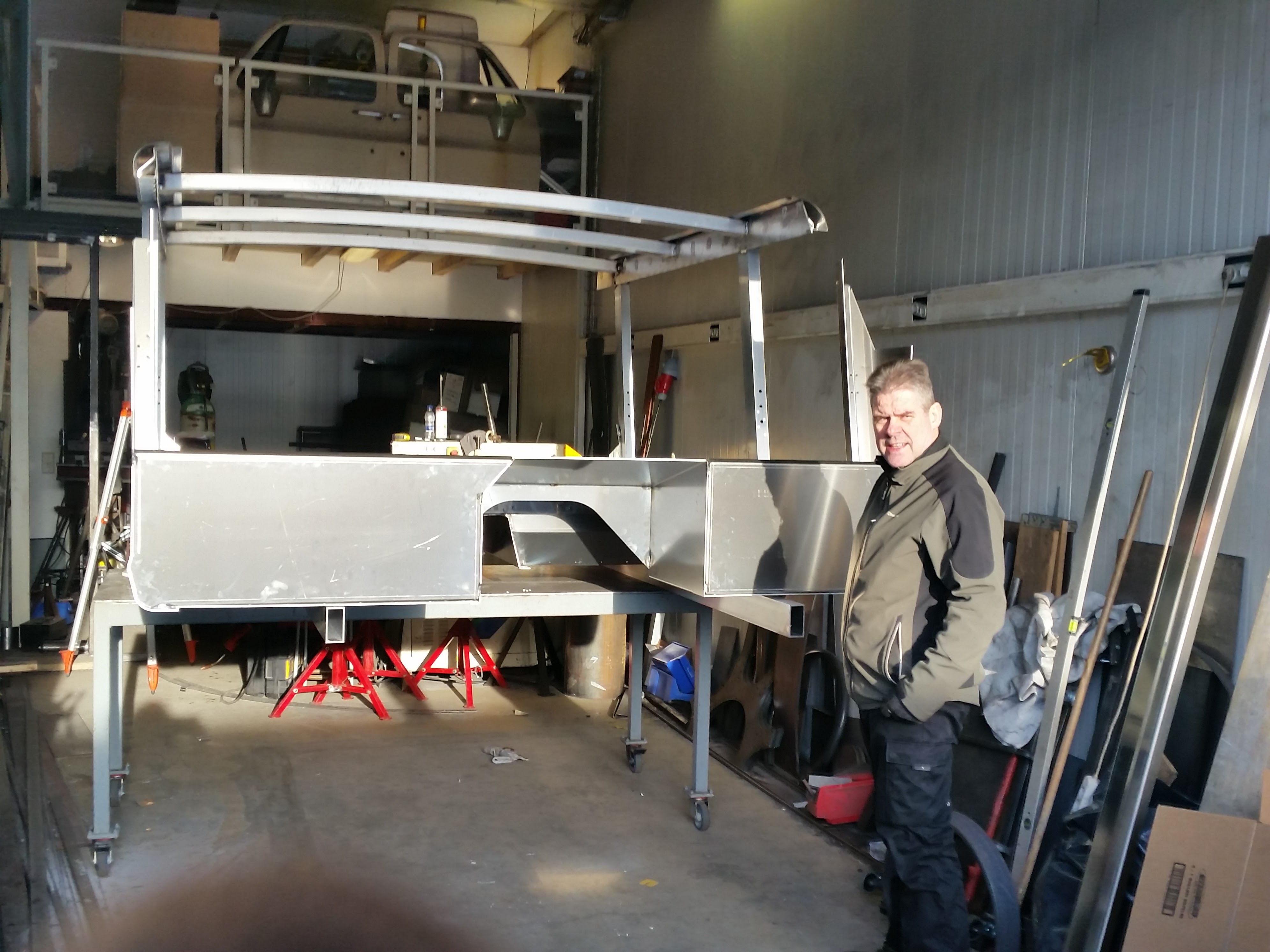

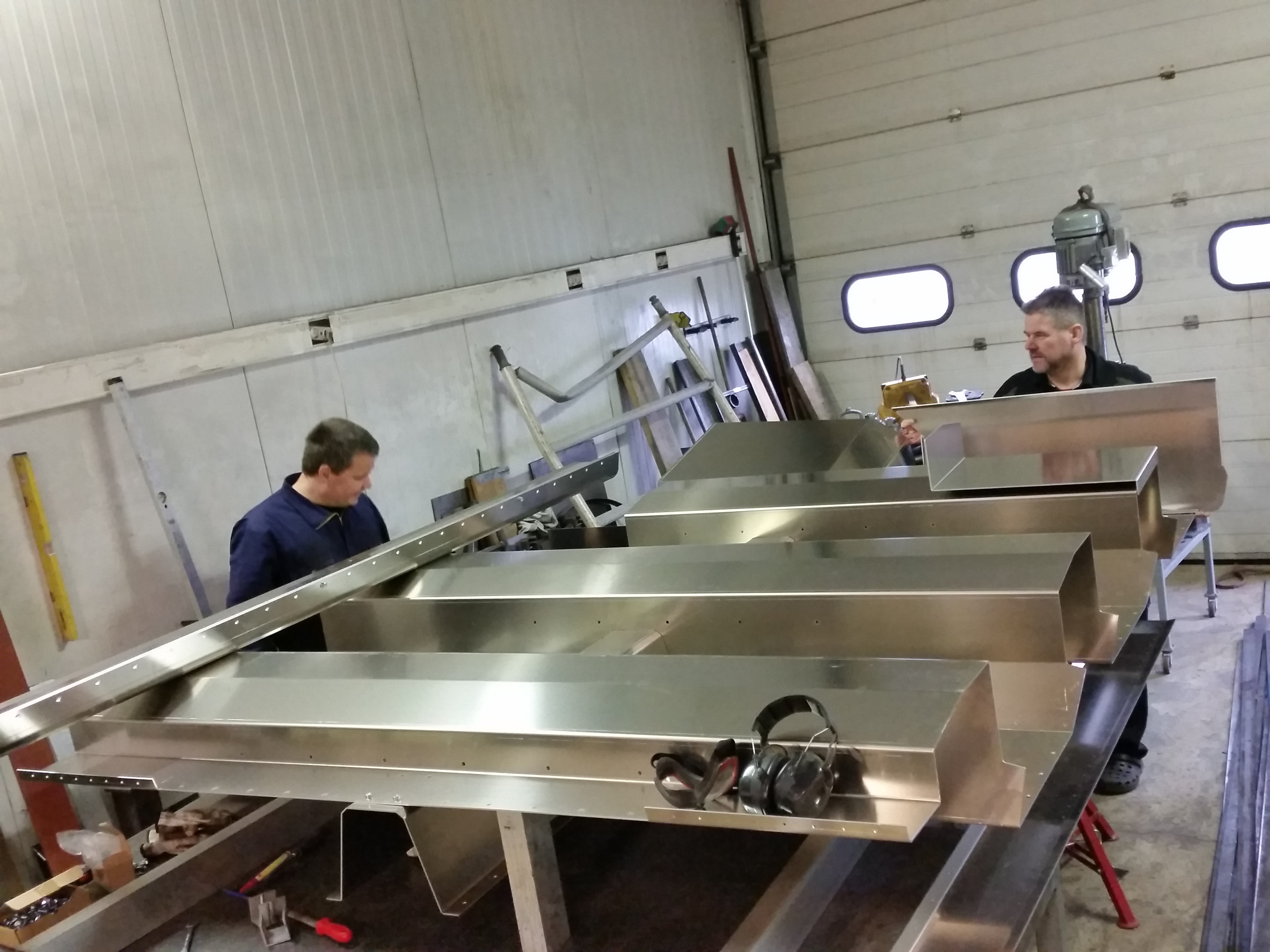

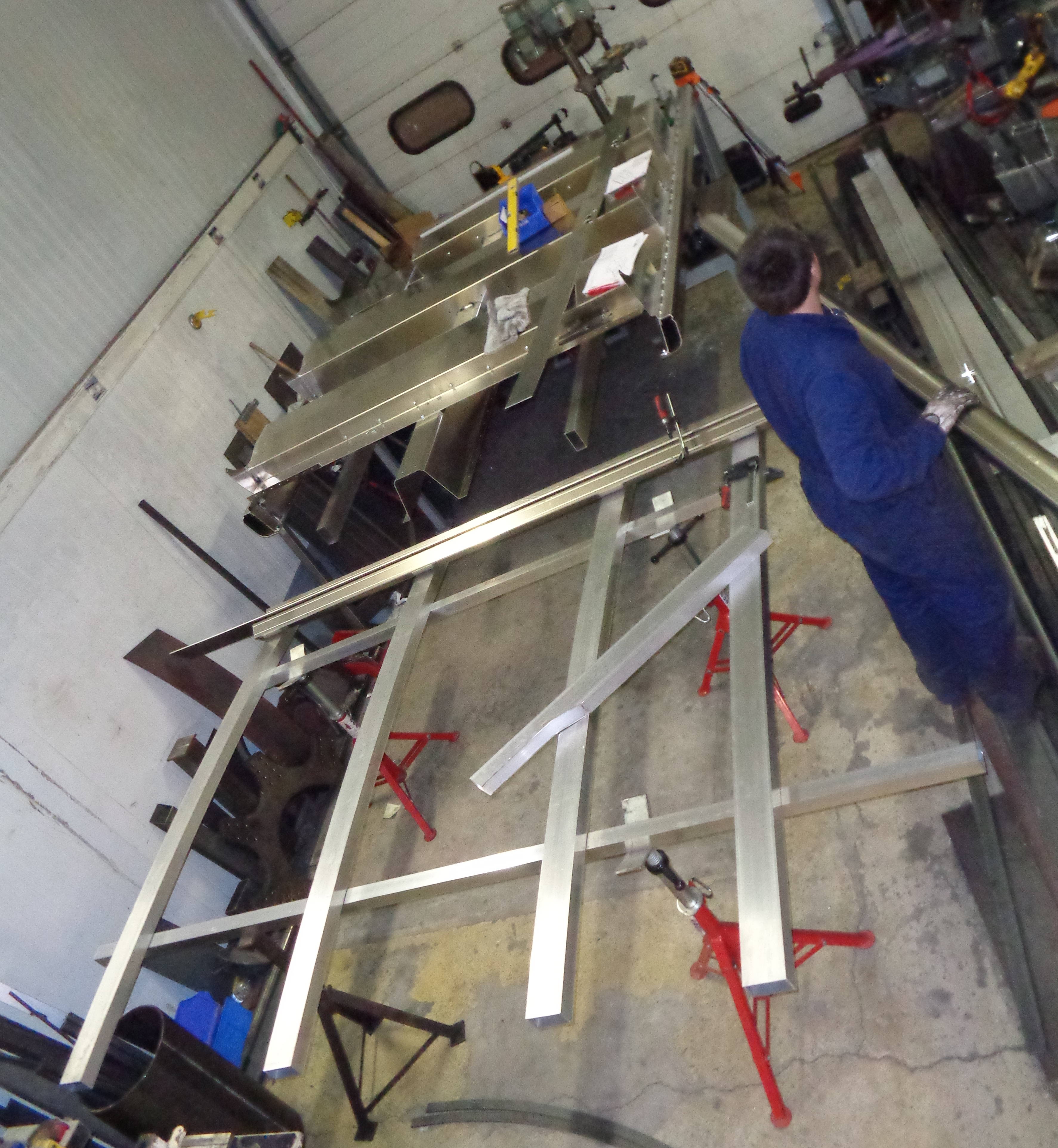

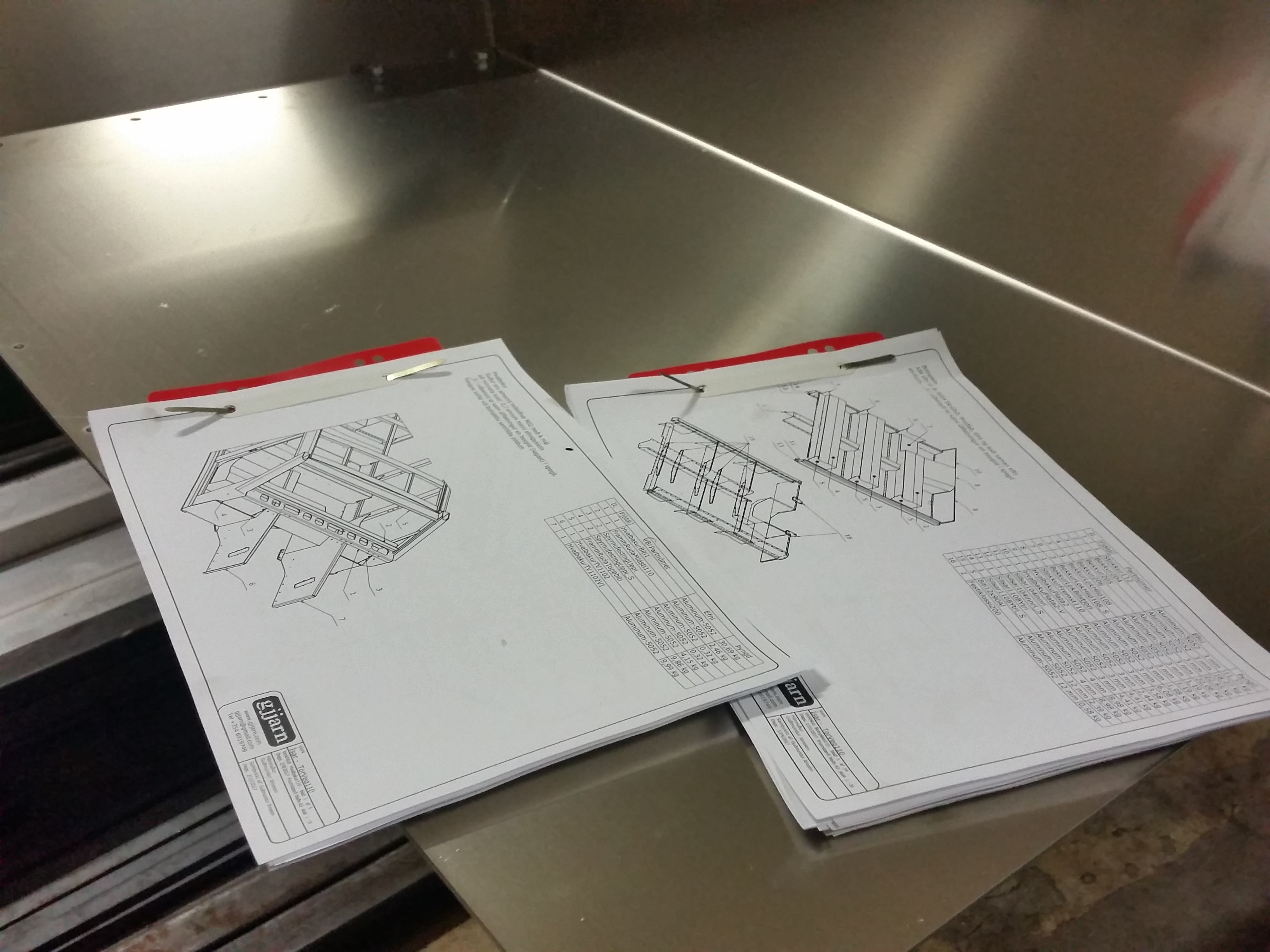

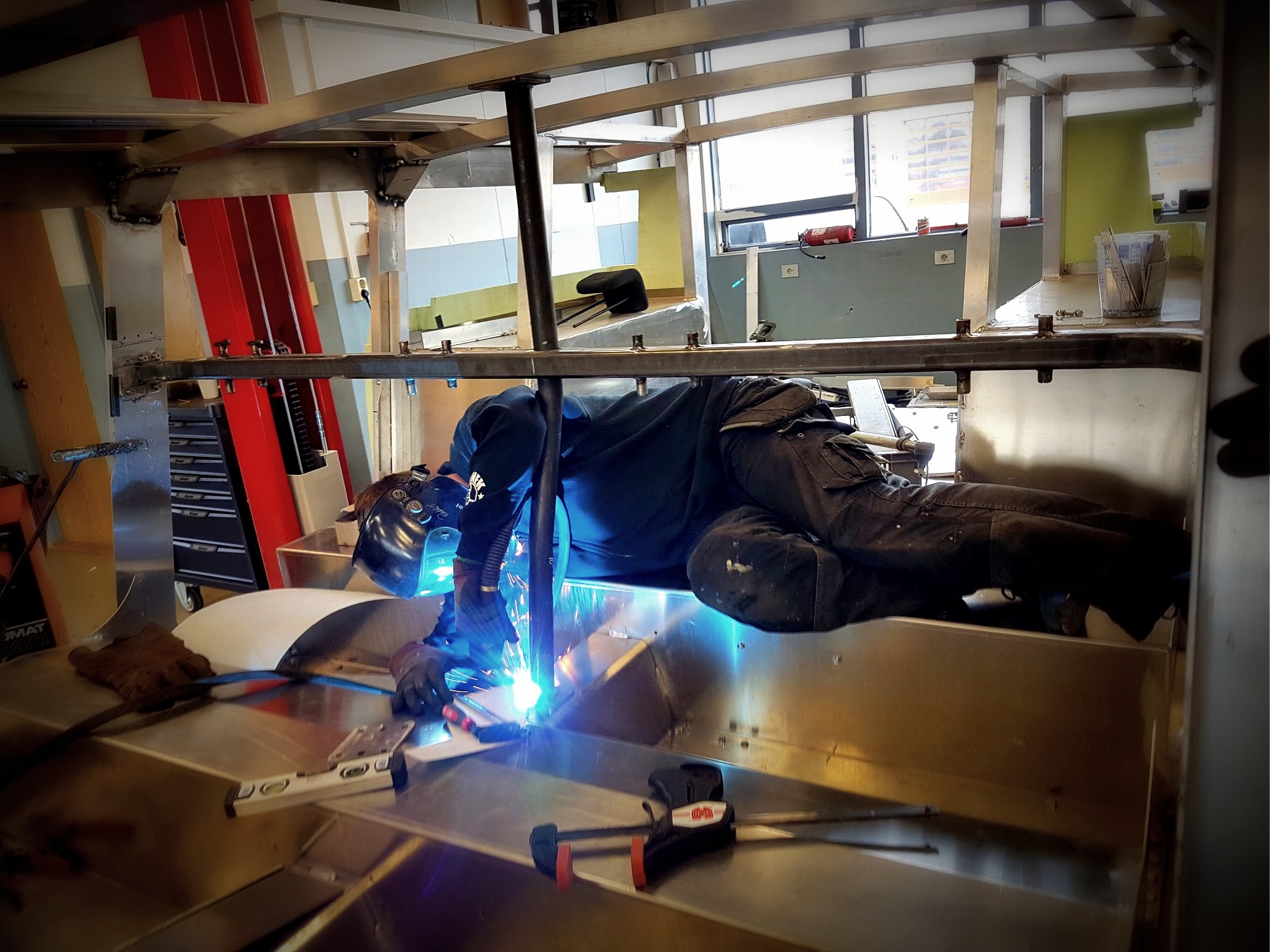

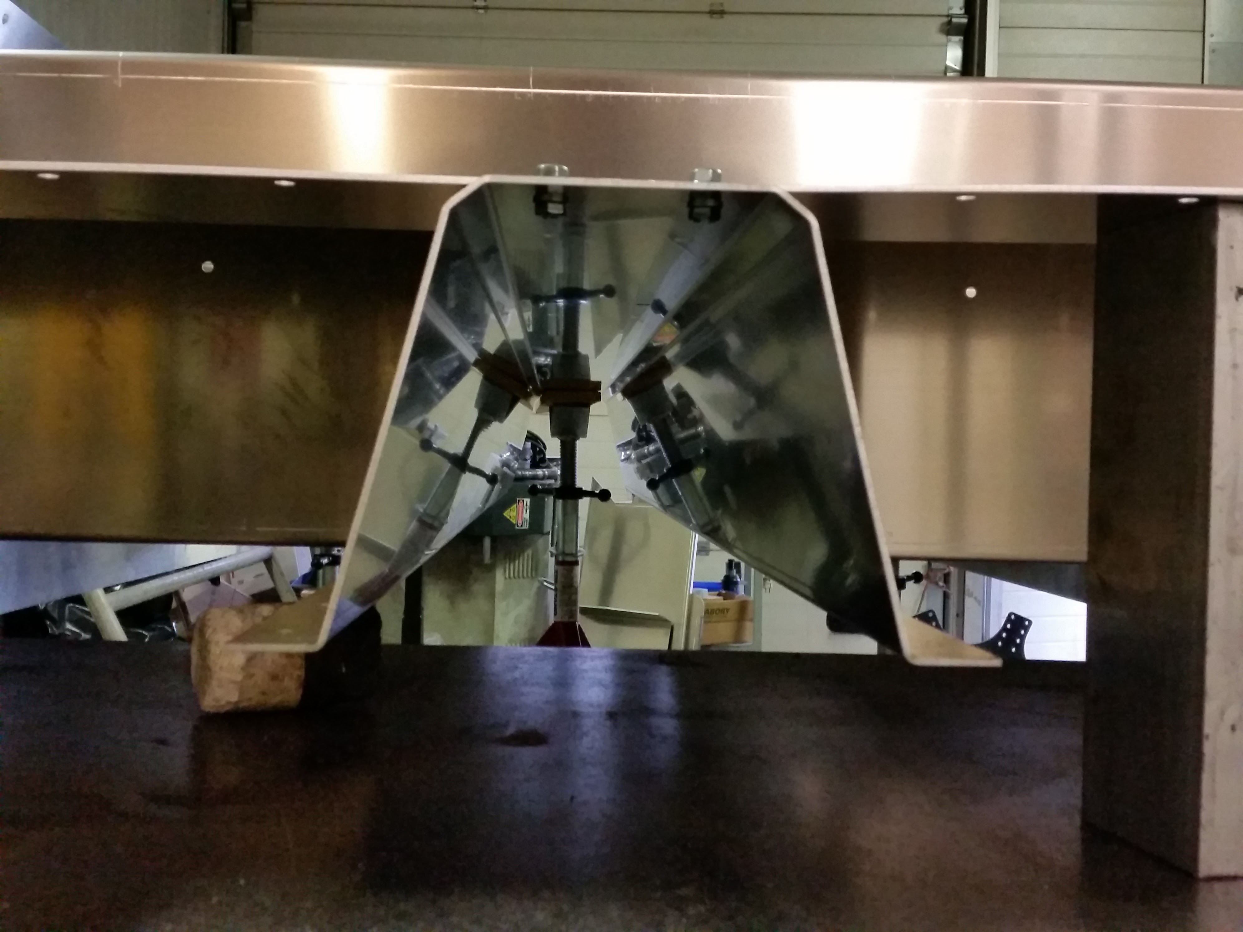

Hörður Sæmundsson rétt bretti upp aðra ermi og hviss-bæng, kominn botn. Nú sýndi sig líka hvað Guðmundur Jónsson er búinn að vinna gríðarlega vandaðan undirbúning, boltar duttu í öll sín göt og allt passaði saman. Mjög gaman.
Miðjustokkurinn í
Sílsarnir saman
Komnir á og hugað að hurðapóstum
Teikningasettin aldrei langt undan
Byrjað að fróníusa
Miðjustokkurinn í
Sílsarnir saman
Byrjað að fróníusa
Síðast breytt af Ísar þann 01.mar 2017, 22:02, breytt 1 sinni samtals.

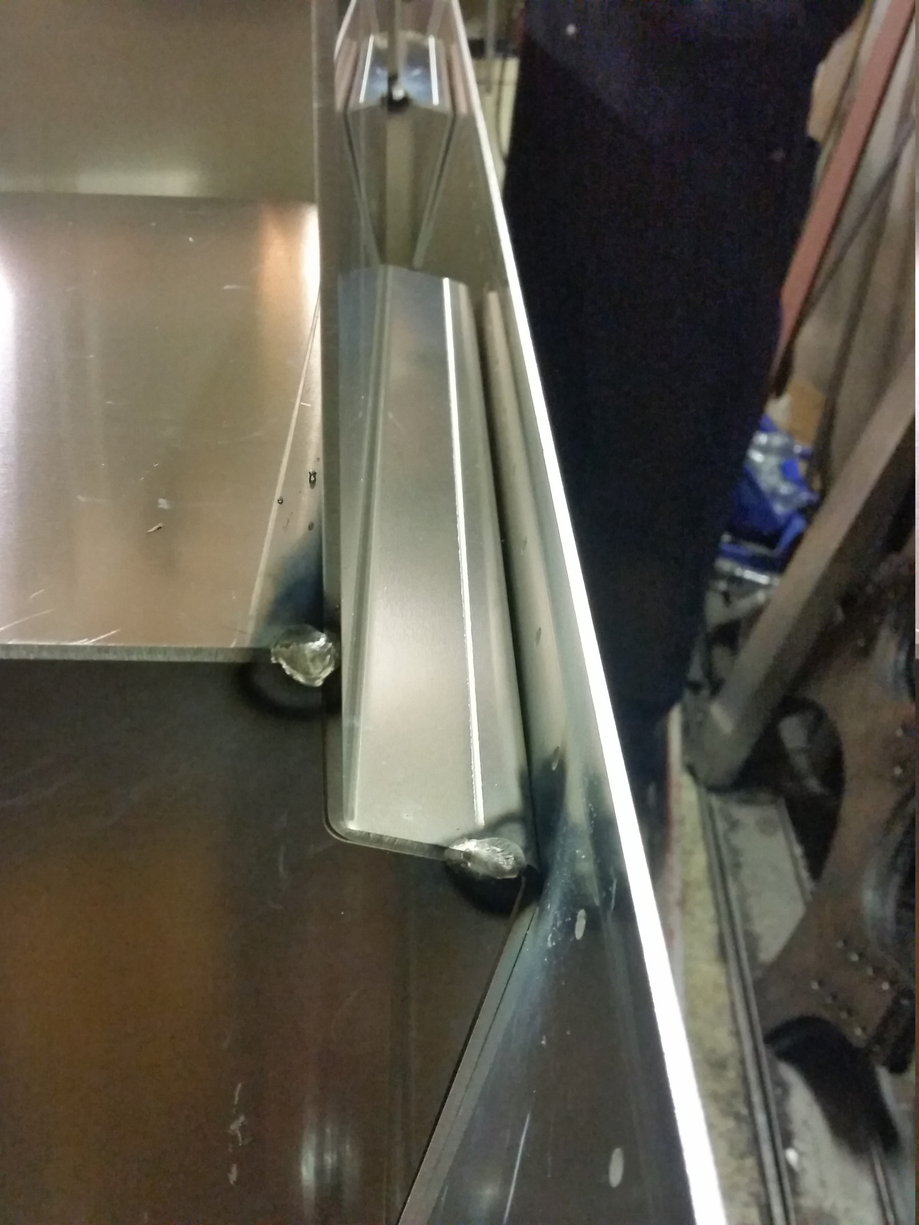

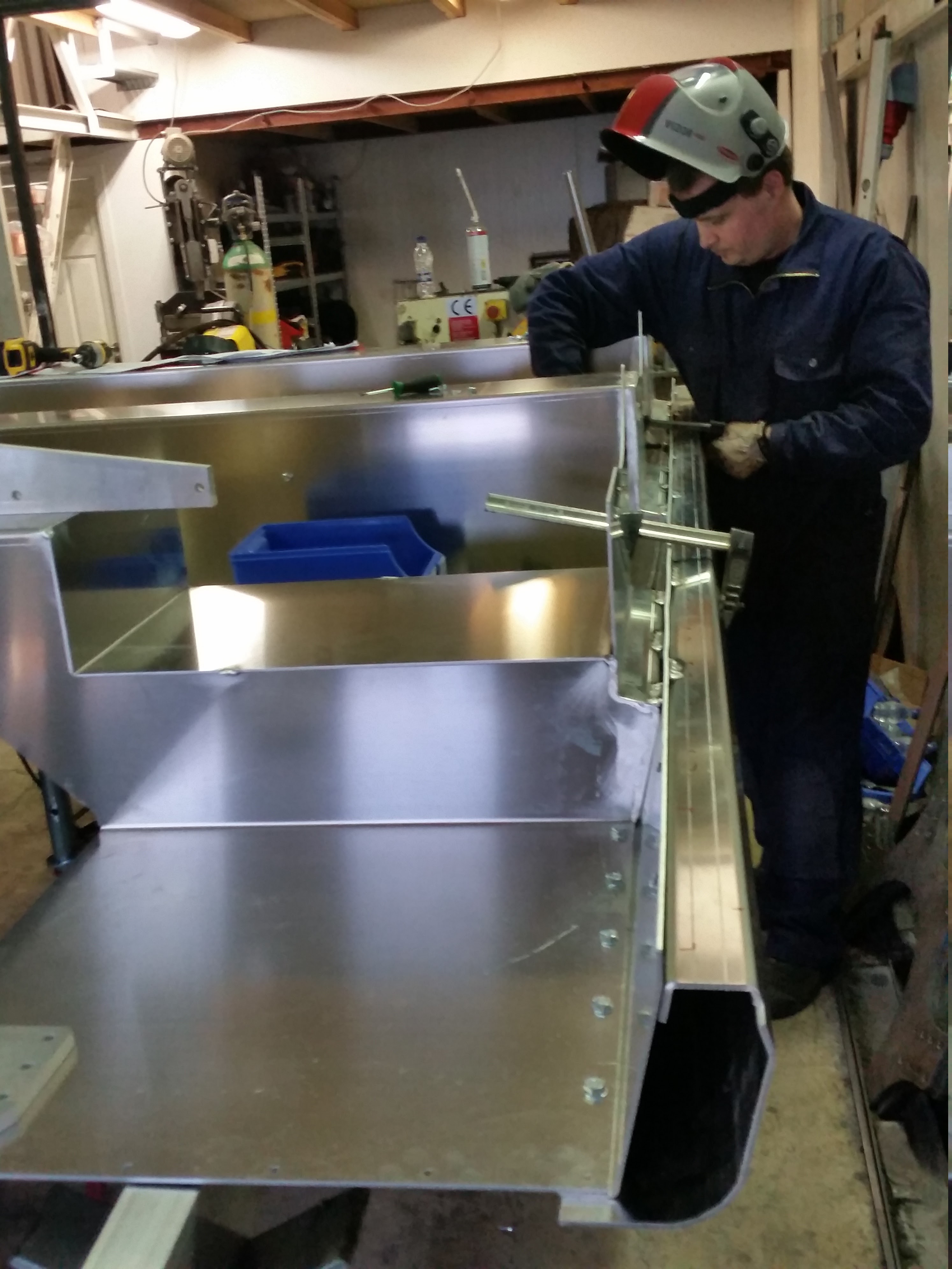

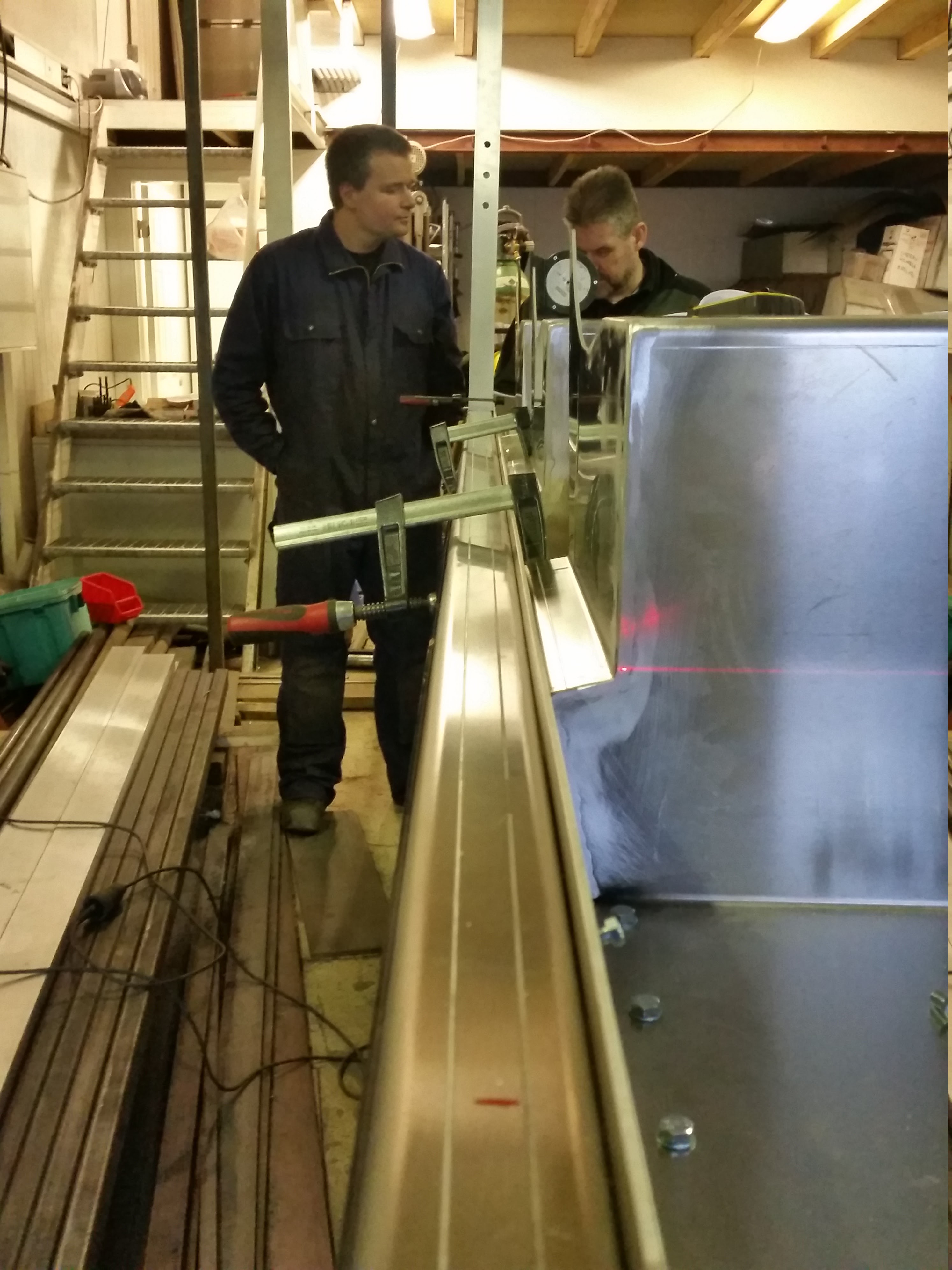

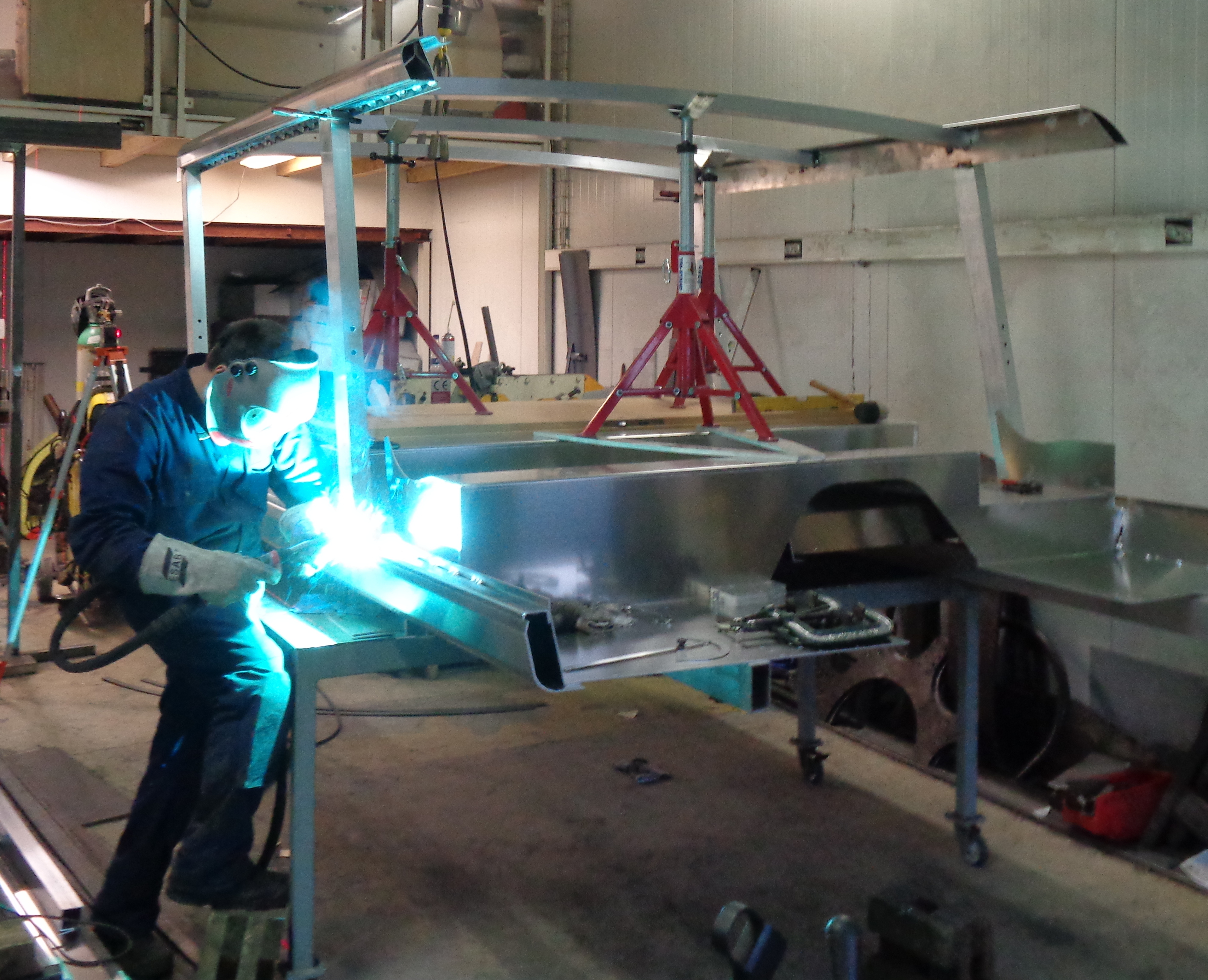

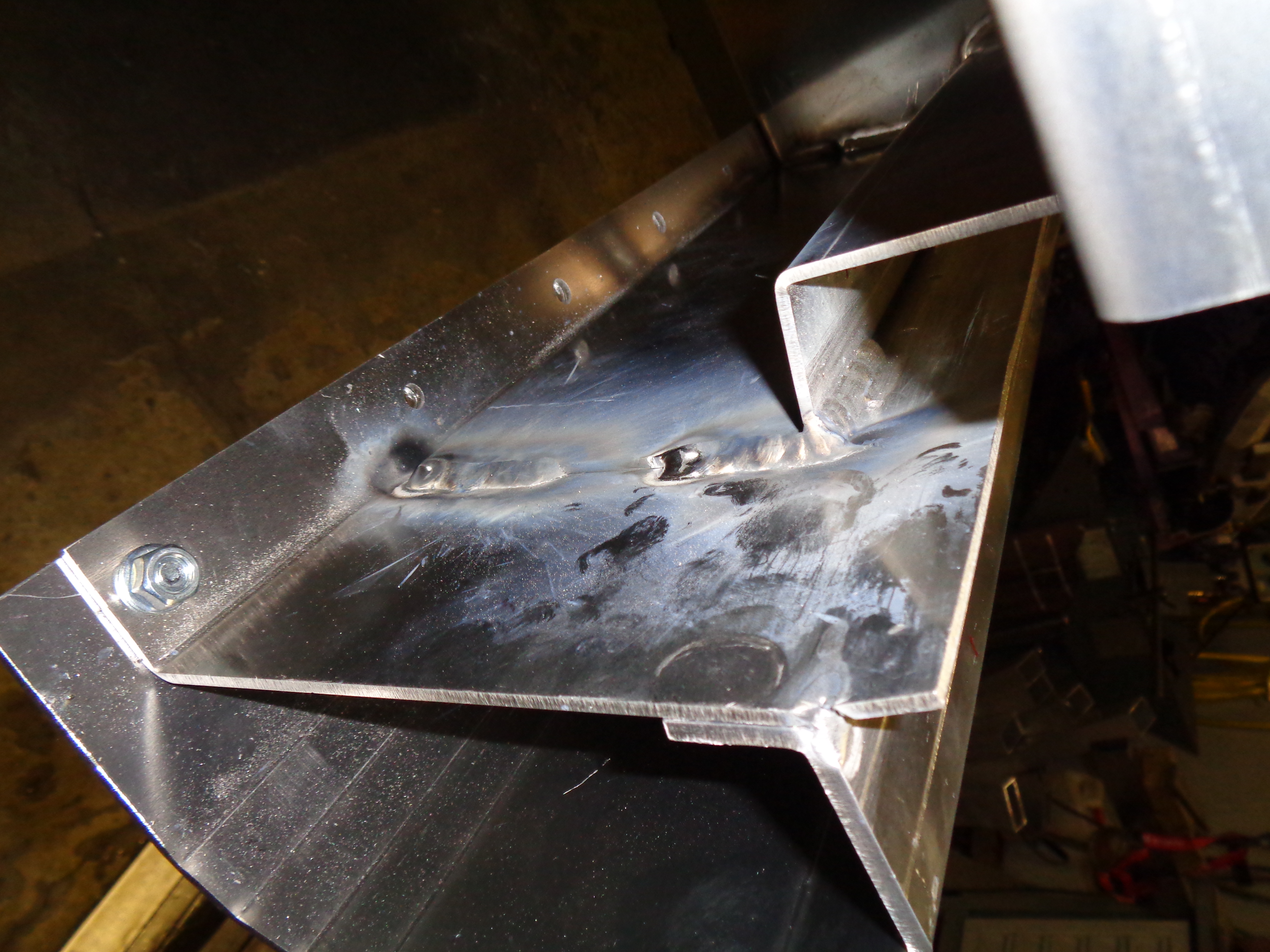

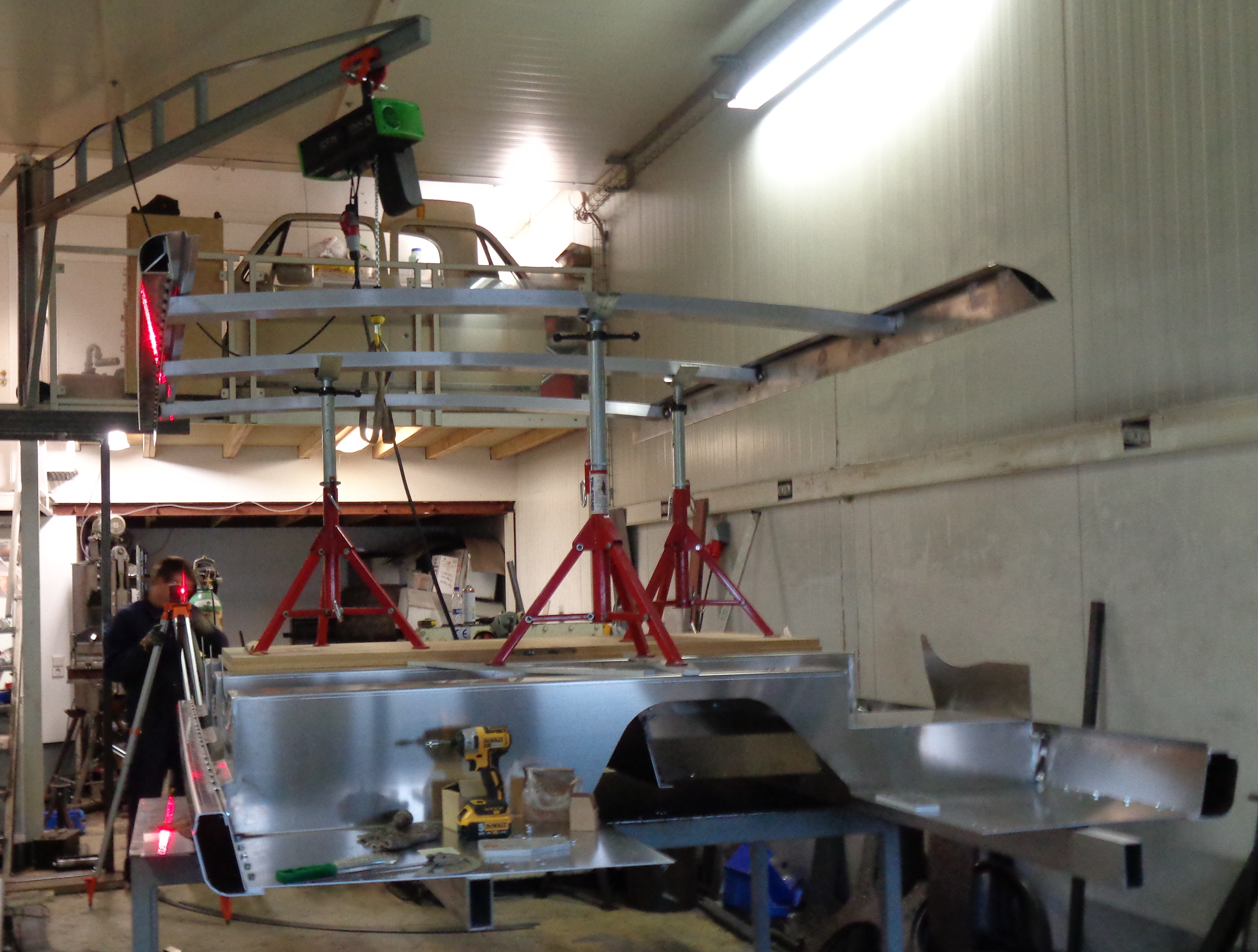

Farin að heyrast bílahljóð, vantar bara hurðarhúninn v.m. aftan
Leysirinn fylgist með láréttunni og lóðréttunni

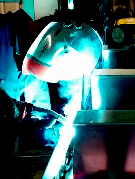

Punktað og svo soðið, samsetningin er bland af hnoðum, boltum, lími og suðu, til að lágmarka vinding og skekkjur. Púlssuðan nýja er hins vegar að koma það vel út að hún verður ráðandi.

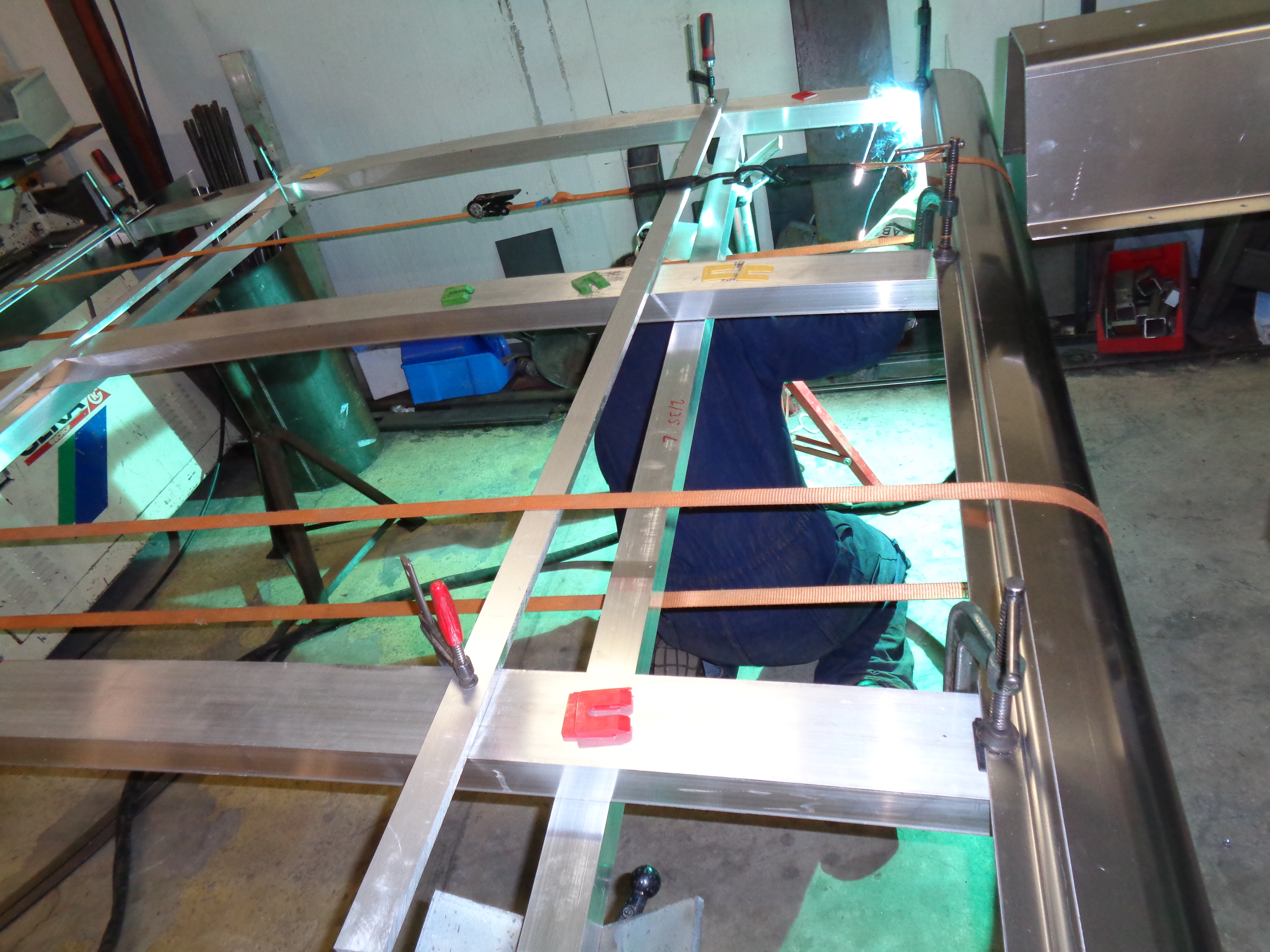

Þyngdarpunkturinn í Ísarnum reiknast vera 36,7% lægri en í myndunum sem velta hér unnvörpum um. Og jú, við höldum það verði öruggara að velta í okkar bíl en Land Rover. Svona svo gott dæmi sé tekið.

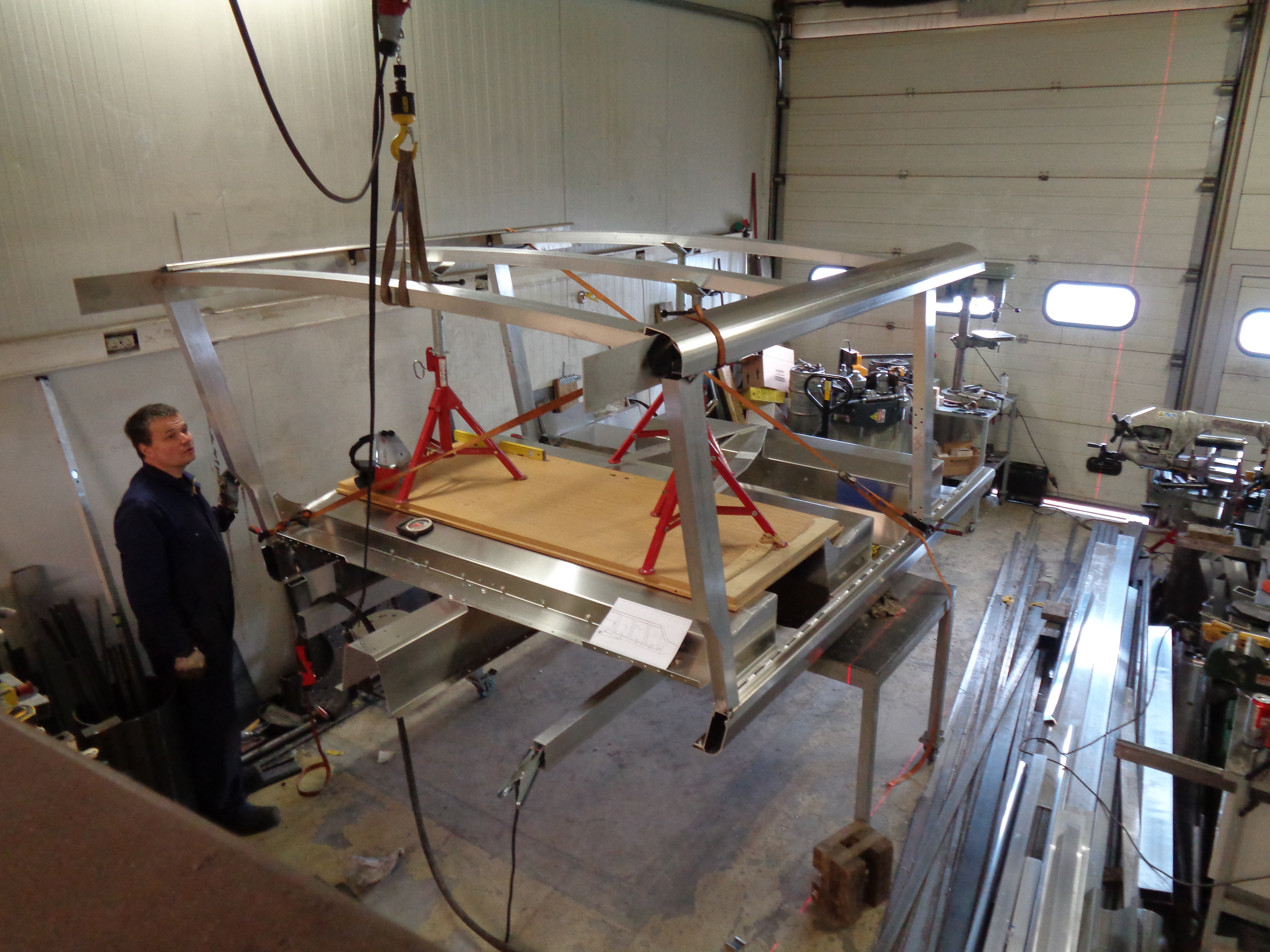

En að framhaldssögunni. Toppurinn var næstur:
Og myndin valt ekki!
Valsaðir prófílar og samsettir toppsílsar. Smíðað í smiðjunni hans Harðar. Nóg pláss.
Sjóði-sjóð:

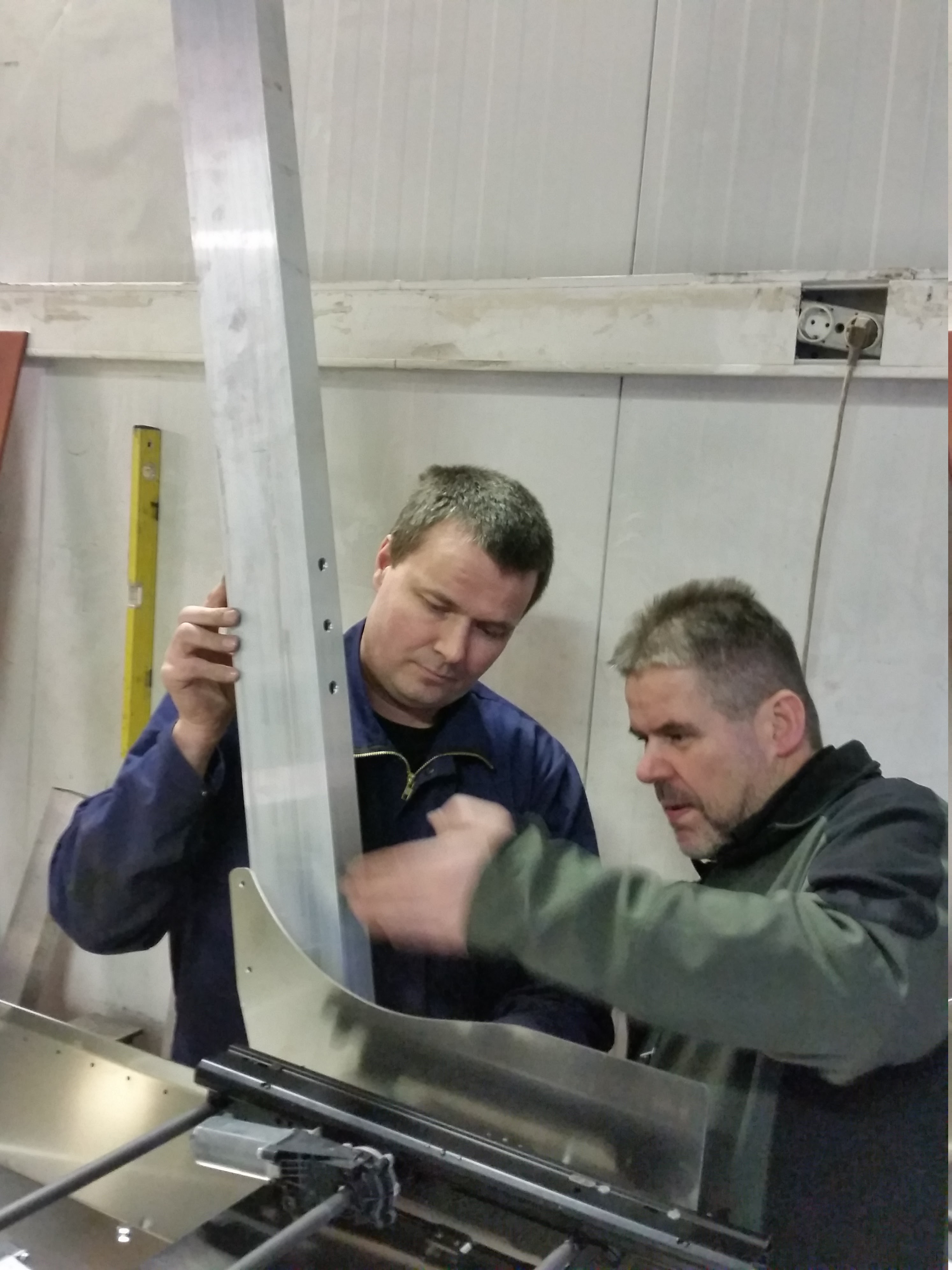

Mæli-mæl:
Strekkiböndin voru ekki á teikningunni
Sjóði-sjóð:
Mæli-mæl:

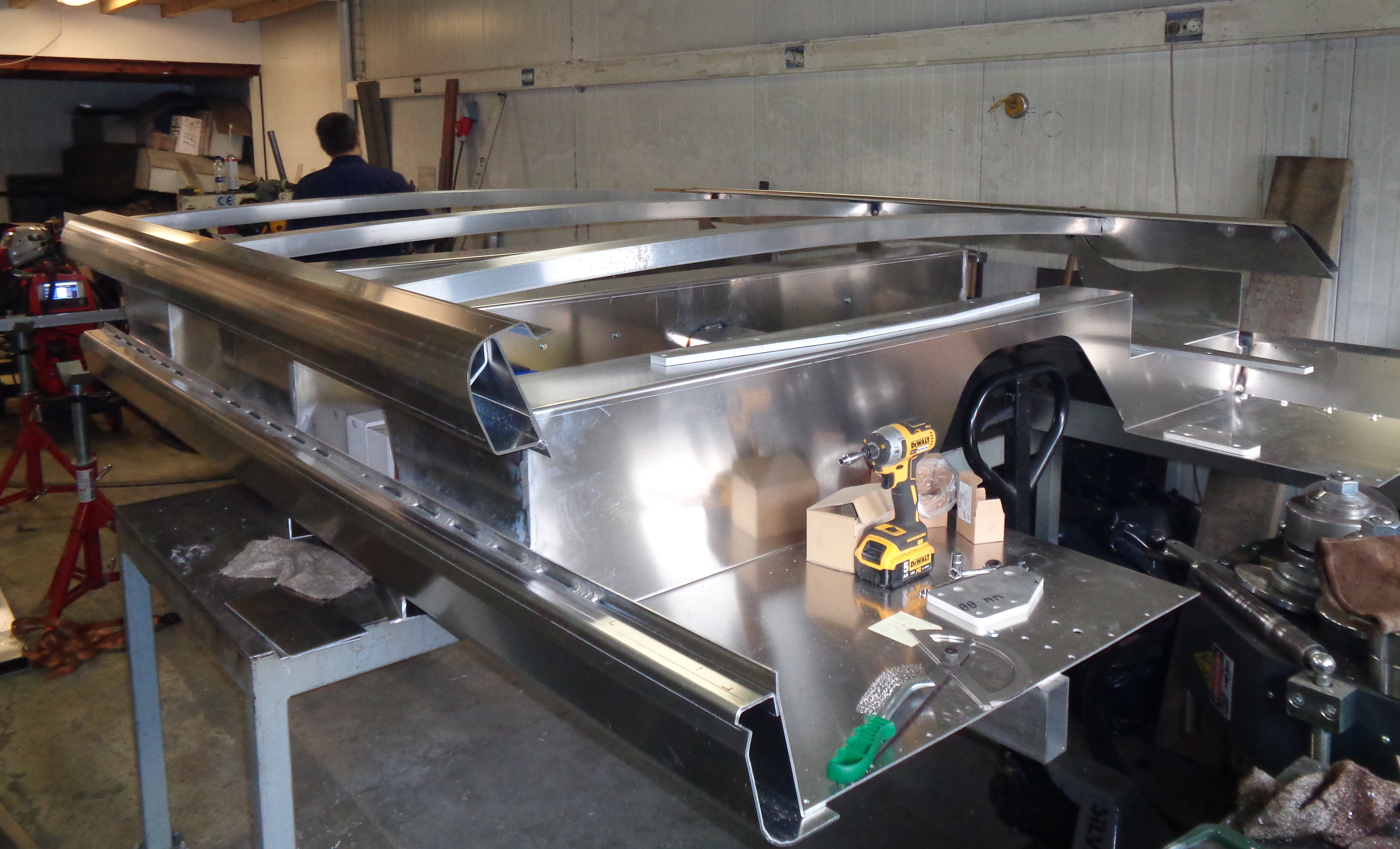

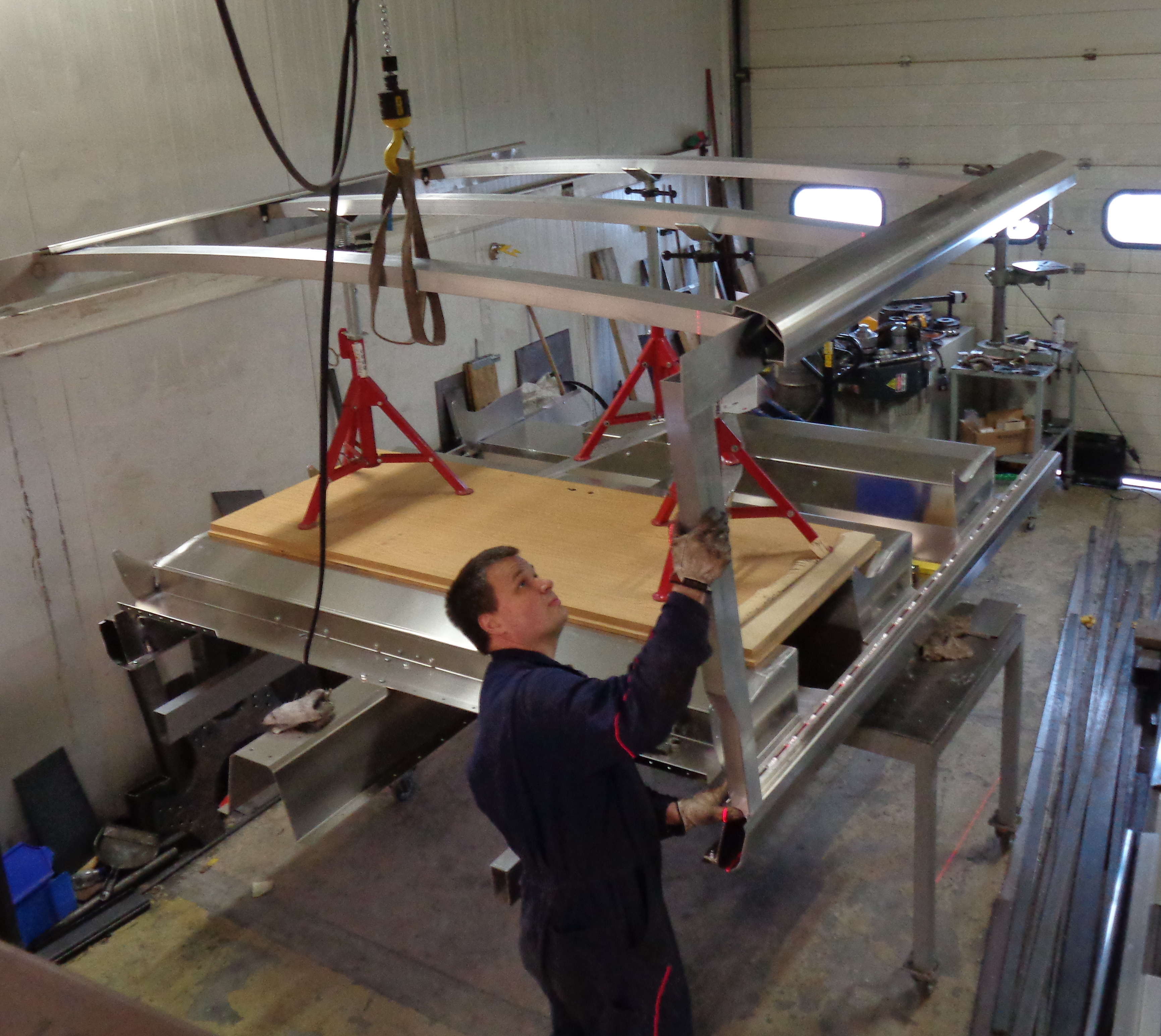

Áfram með smérið. Toppurinn kominn saman:
Hífopp, og leysirinn sýnir rétt mál
Dæmið að komast í þrívídd
Póstum fjölgar,
og þeir festast
Sólinni hleypt að handaverkinu, Guðmundur Jónsson bara nokkuð ánægður með það sem komið er
Póstum fjölgar,
og þeir festast

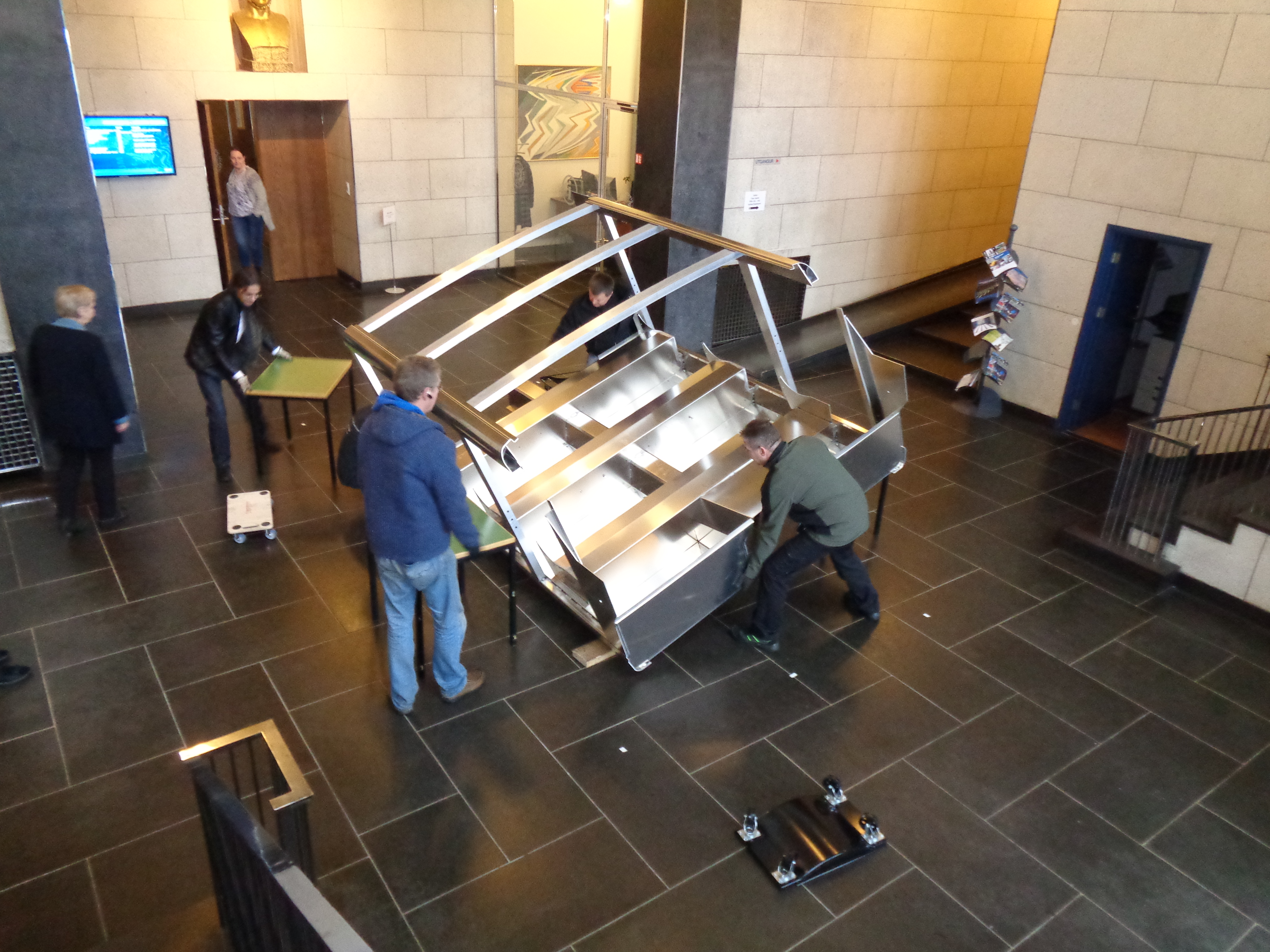

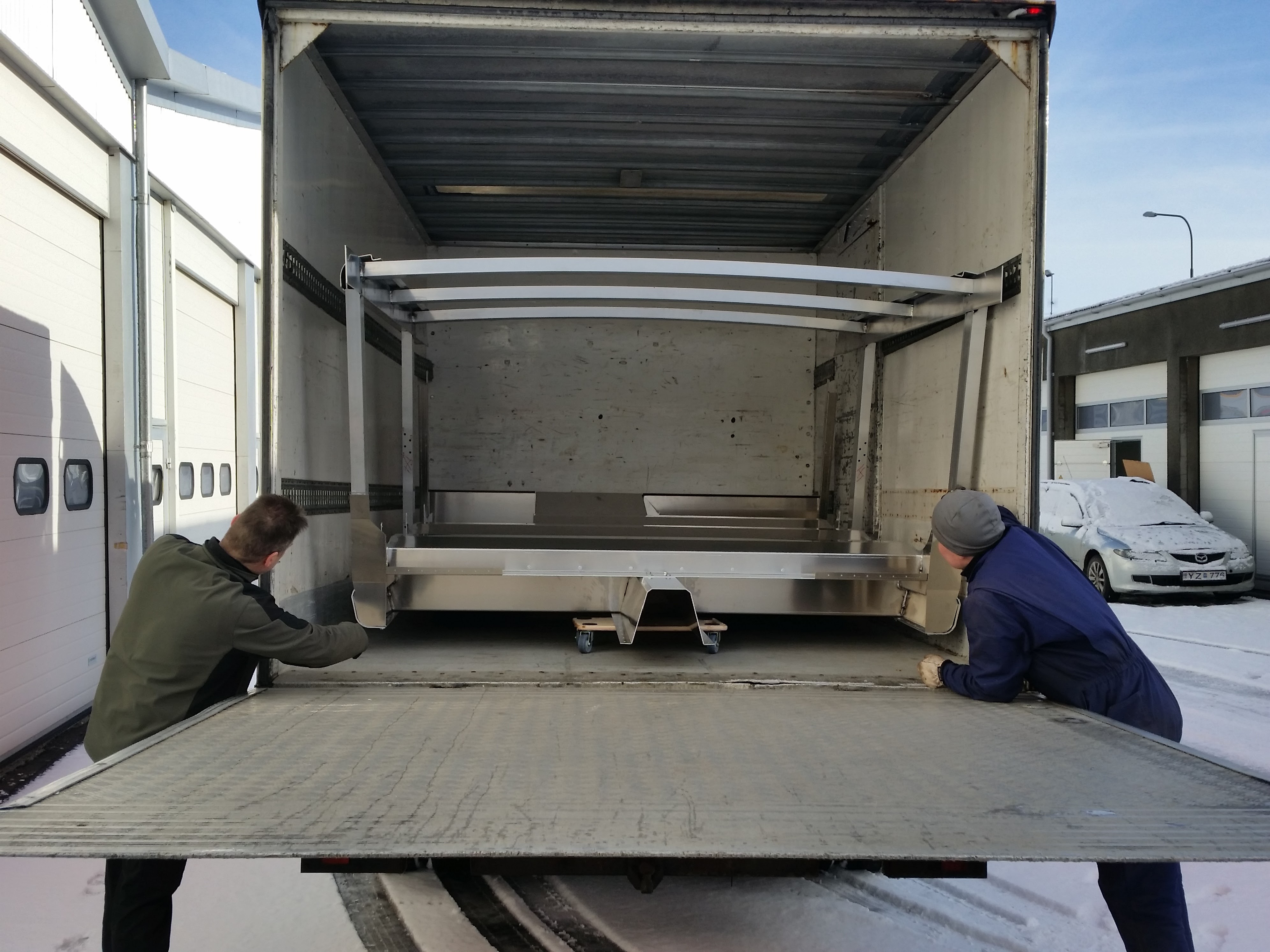

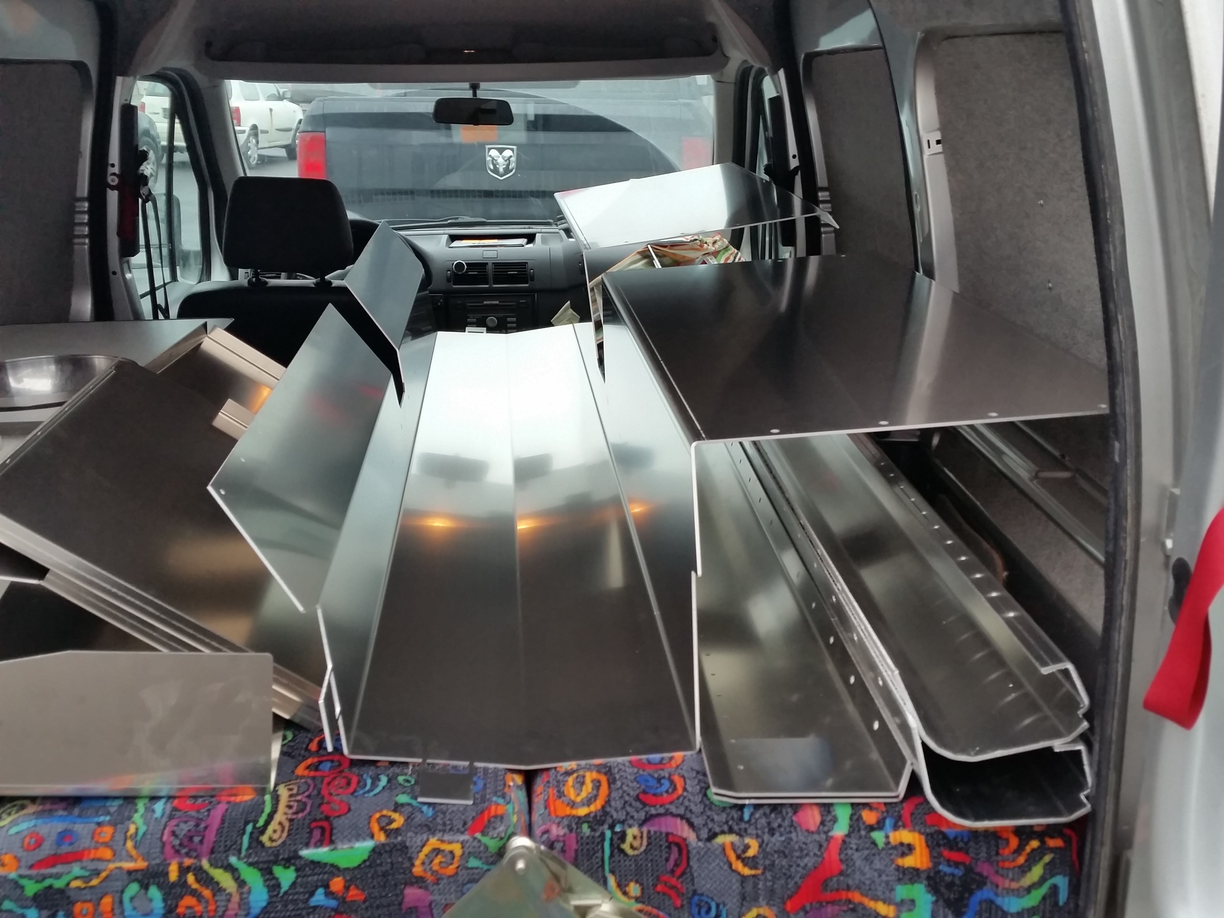

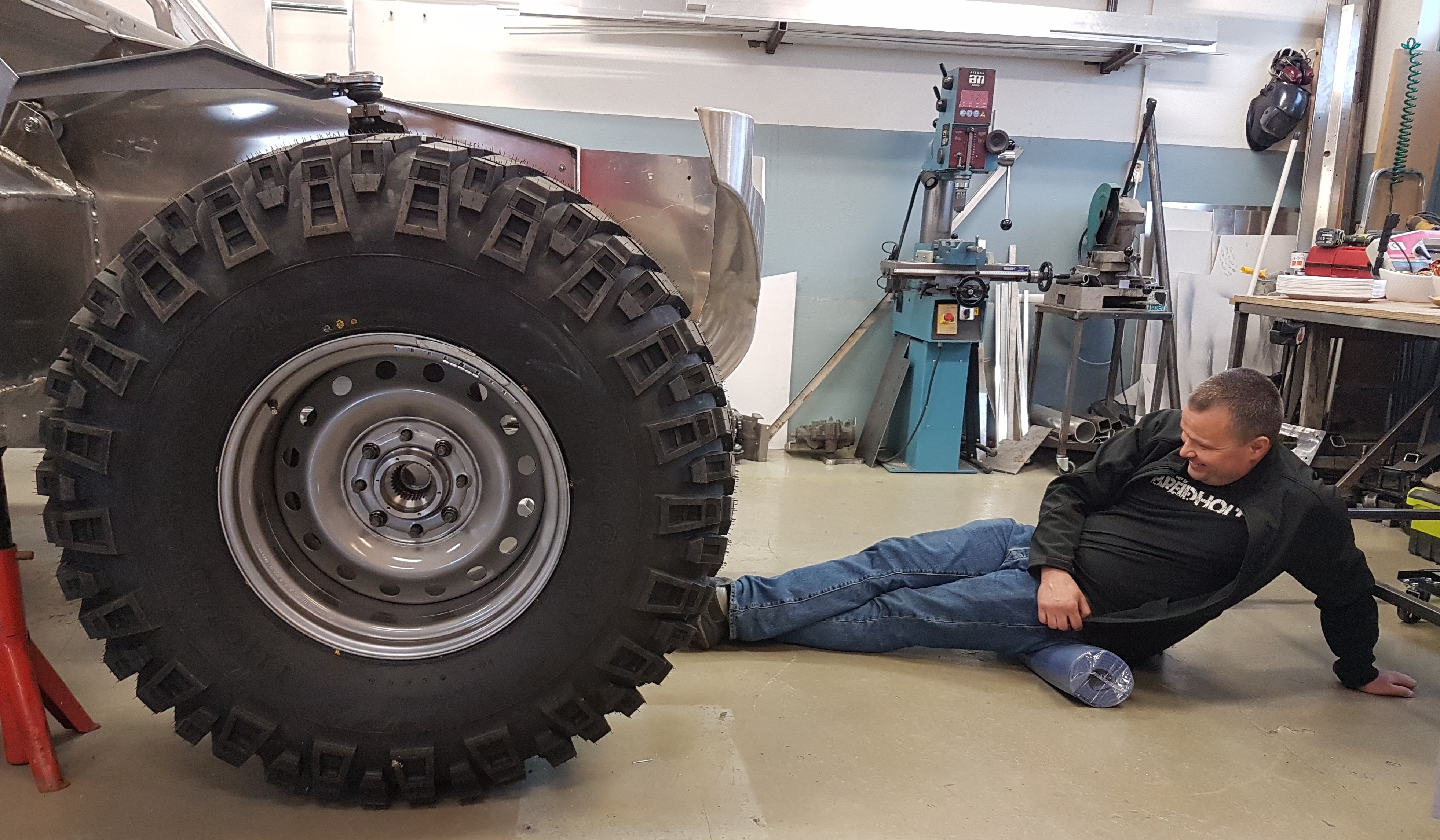

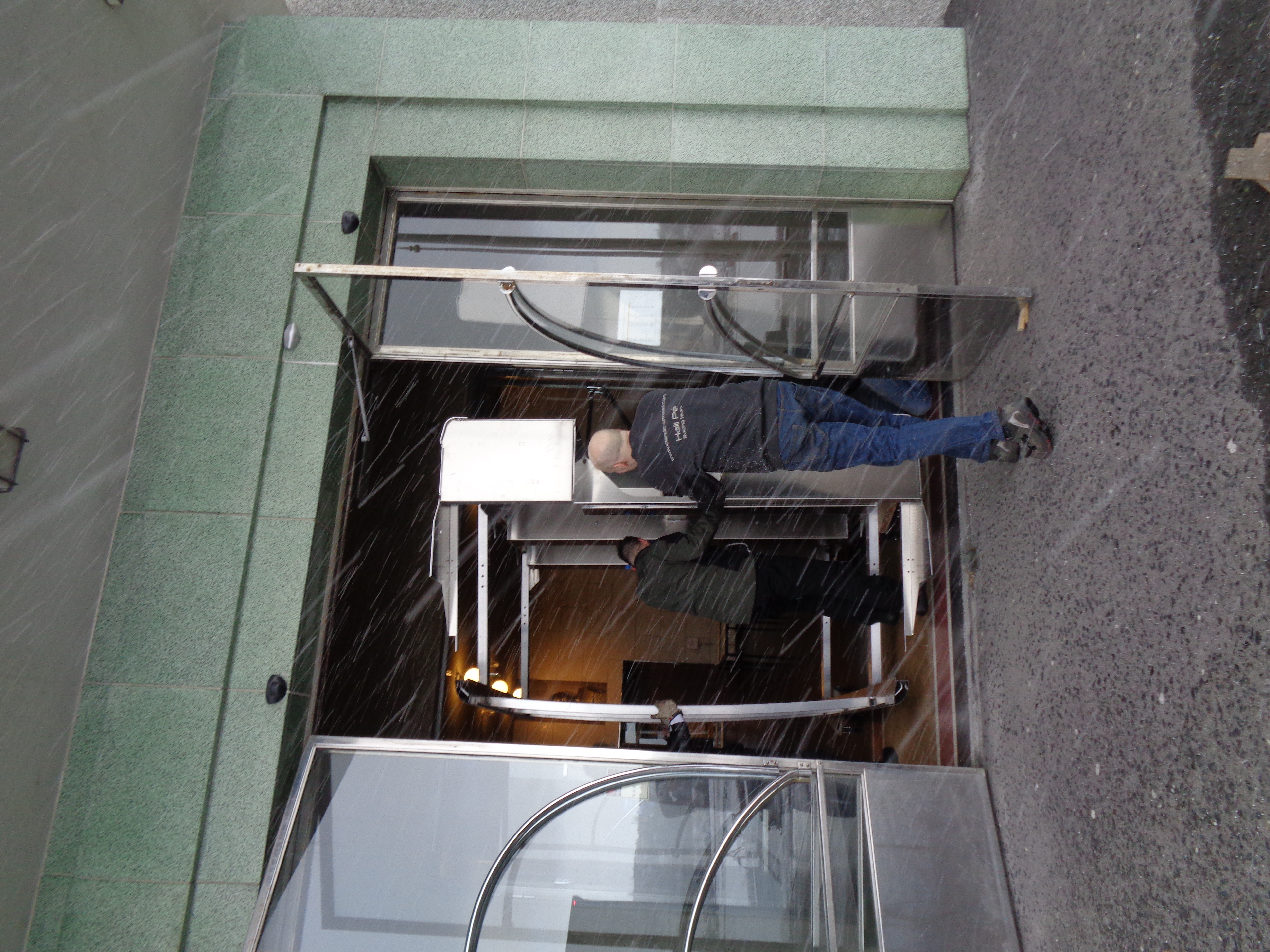

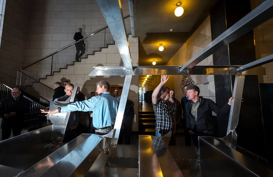

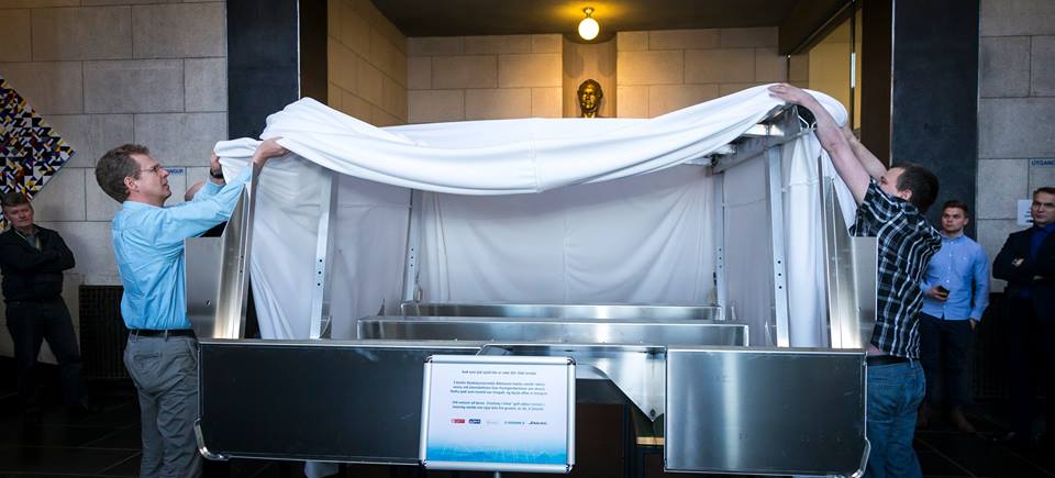

Þá var komið að fyrsta bíltúrnum!!!
Öö, með smá hjálp frá Cargobílum, Rétt smaug inn í fullstærðar vörukassa, sem gefur hugmynd um stærðina.

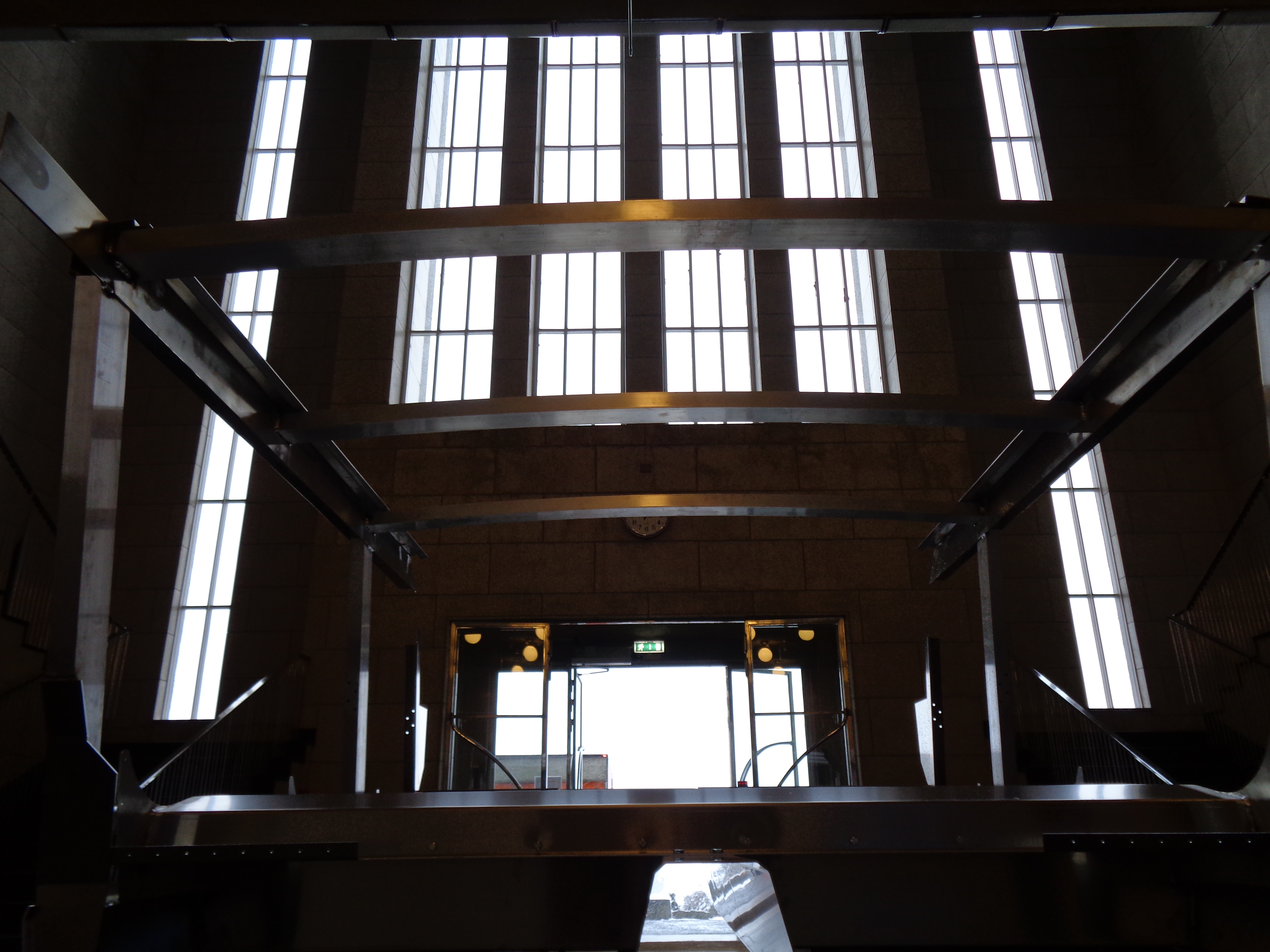

Og ferðinni var heitið - í Hrafntinnusker? Neei, í Háskóla Íslands. Auðvitað.
Upp á rönd, ein velta, og sko, inn í hátimbrað musteri þekkingarinnar.
Iss, lauflétt. Svo upp á borð vanari tárum og svita gáfufólks þjóðarinnar við bóknám og próflausnir en að halda undir jeppa.
Tilefnið var Nýsköpunardagur Íslenska Álklasans, þar sem sendill Ísar hélt innblásið erindi um ágæti áls í bíla fyrir þá sem trúðu því fyrir.
Ísarinn hvarf undir snjóhvíta, sérsaumaða XXXL yfirbreiðslu, sem við félagarnir fjórir, Ari Arnórsson, Hörður Sæmundsson, Viðar Viðarsson og Garðar Lárusson (Guðmund Jónsson vantaði), rúlluðum svo af aftur meðan fullt anddyri viðstaddra stóð á öndinni af álhreinni hrifningu. Að sögn, við misstum auðvitað af því, uppteknir af að bisa við landsins stærsta flíslak.
Svo fóru allir upp aftur að drekka áláfengi og halda fyrirlestra, nema sumir sem þurftu að spyrja nánar.
Við kynntumst fólki, skiptumst á upplýsingum, blöðruðum við blaðamenn, og fengum snittur. Mjög góðar snittur. Takk, Samál og HÍ, fyrir boðið.

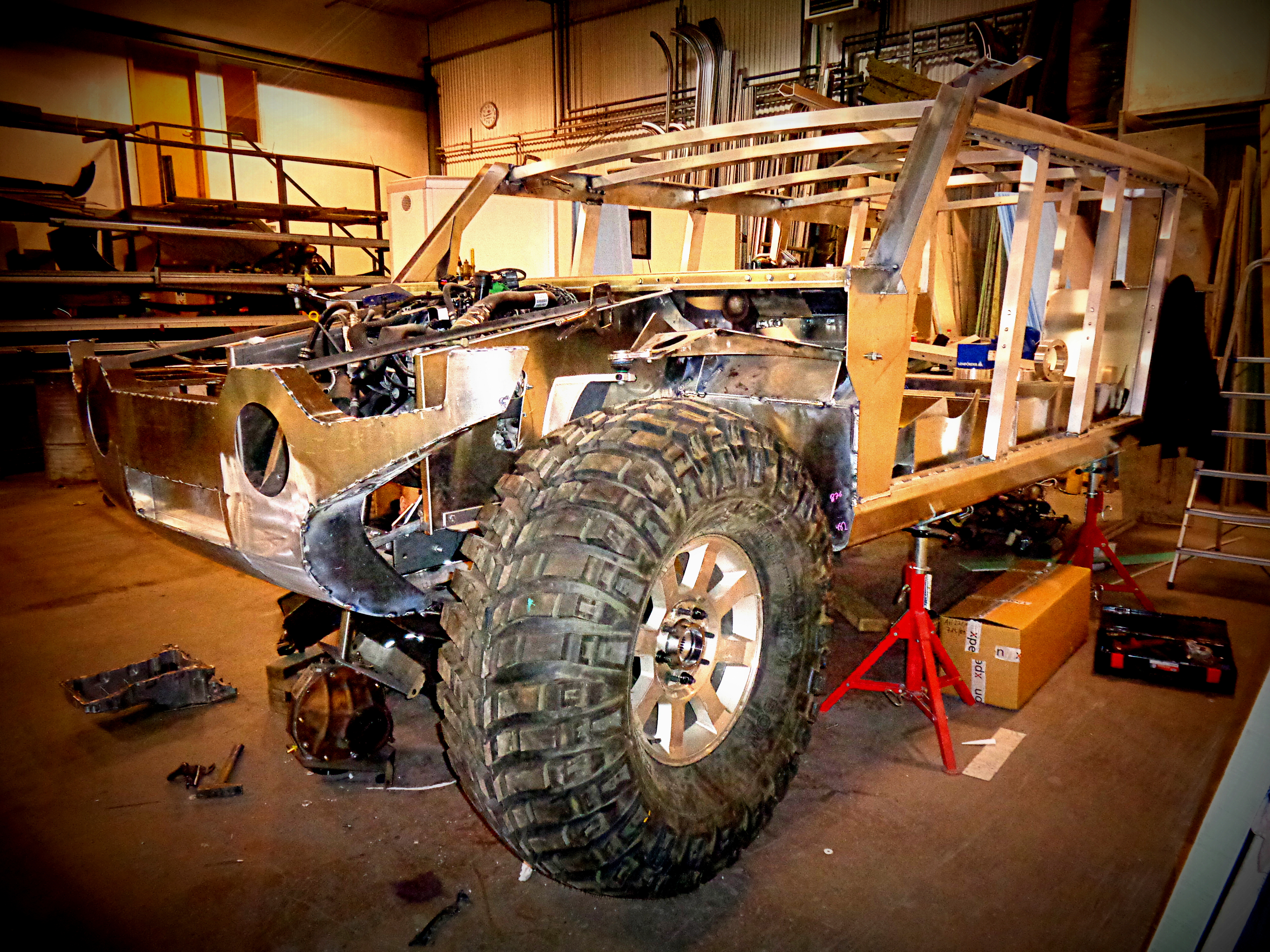

Takk, Járni. Ein eldri mynd hér meðan hann var með vélbúnað og drifbúnað og fjöðrunarbúnað og dekk á mjófelgu og allt, á sínum stað. Vinnan undanfarið hefur mikið til verið "ósýnileg", við frágang á bakvið vél, skiptingu og millikassa. Því er nú að ljúka og knýbúnaðurinn að snúa aftur á sinn stað.

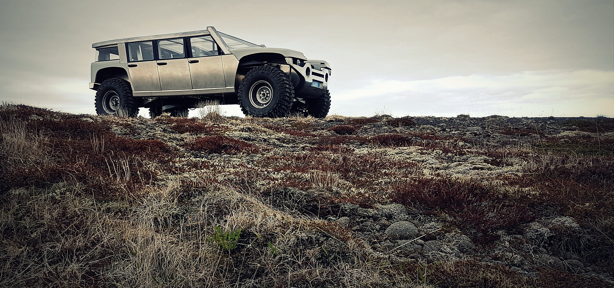

Sælt veri Jeppaspjallfólk. Í Ísarlandi er helst tíðinda prufutúr nú í júní, okkur til sælublandinnar gleði, og furðu yfir hve nálægt háleitum væntingunum bíllinn reyndist vera. Minnum á að skúrheimsóknir eru velkomnar, einnig athugasemdir hér eða á facebook síðunni okkar, eða lítið inn á Rescue 18 ráðstefnuna í Hörpu 12-14 október n.k. Við verðum þar.
