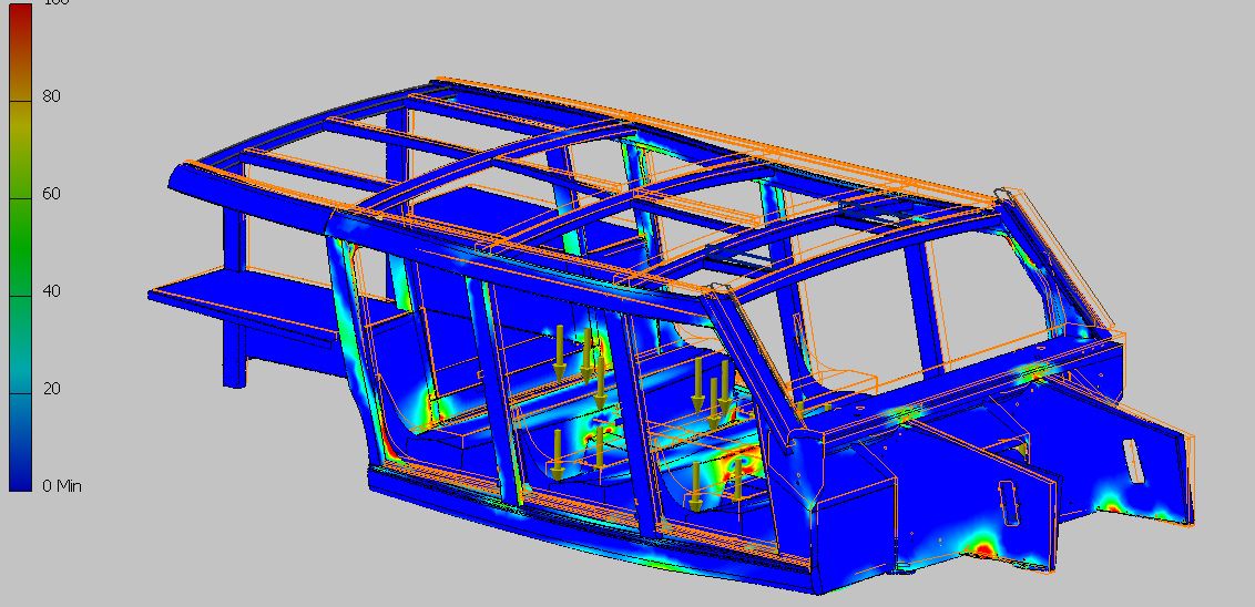

Og takk fyrir falleg orð, sem ég beini til Harðar og allra hinna sem vinna hina raunverulegu vinnu. Hörður er búinnn að sjá út uppstillinguna fyrir boddísamsetninguna, býsna snjallt finnst mér, með leysigeislum og alles, James Bond stæl.
Vona að ég tjóni ekkert þótt hér birtist ein mynd úr FEM reikningunum hans Guðmundar Jónssonar í GJJárn. Bara grunn álburðarvirkið, án hjálparramma fjöðrunar og drifrásar, án áhangs. Full lestun farþega, + 5G álag á móti 6 punktum þar sem loftpúðarnir halda á móti.
Erum annars komnir með dagsetningu á fjallaferð, á númerum, á næsta ári. Það pressar á okkur alla daga. Afmælisdagur telpu. Ekki í boði að klikka á því :)
