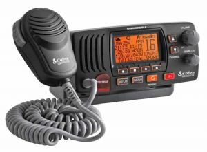

Ég er ekkert inn í þessu Vhf dóti svo ég spyr ykkur fróðari menn, en spurnyngin er svona er þessi stöð nothæf hér heima og má ég nota hana á landi eða er þetta sjó stöð. Þetta er Copra f57 og þetta eru upplysingarnar um hana.
MBK.Þórir
This powerful radio is perfect for short or long range communication, with it's selectable 1 or 25 Watt output and large illuminated LCD screen. It comes with Cobra's exclusive Rewind-Say-Again® digital voice recorder, Plug N Play External GPS receiver capable (using the optional Cobra C.P.S. CM 300-005), with four softkeys at the bottom of the screen to increase ease of navigation. Features an external and PA (Public Address) output speaker, and a signal strength meter (for radio and external GPS receiver. Compliant with the latest FCC specifications for Class-D VHF radios. IPX8/JIS8 Submersible.

Nei hún hentar ekki.
Hún nær bara yfir bátatíðnirnar og er þar með ekki nothæf fyrir aðrar rásir eins og 4X4 rásirnar og 45 (veiðirásina)
Ég sé heldur ekki neitt um að hún sé með CE-merkingu sem er nauðsynleg til að fá að flytja hana inn í landið.
This CobraMarine radio incorporates a VHF FM transceiver designed for use in
the frequency range of 156.025 to 163.275 MHz

Já ok þar fór það, þakka þér fyrir svarið.
Kv.Þórir
