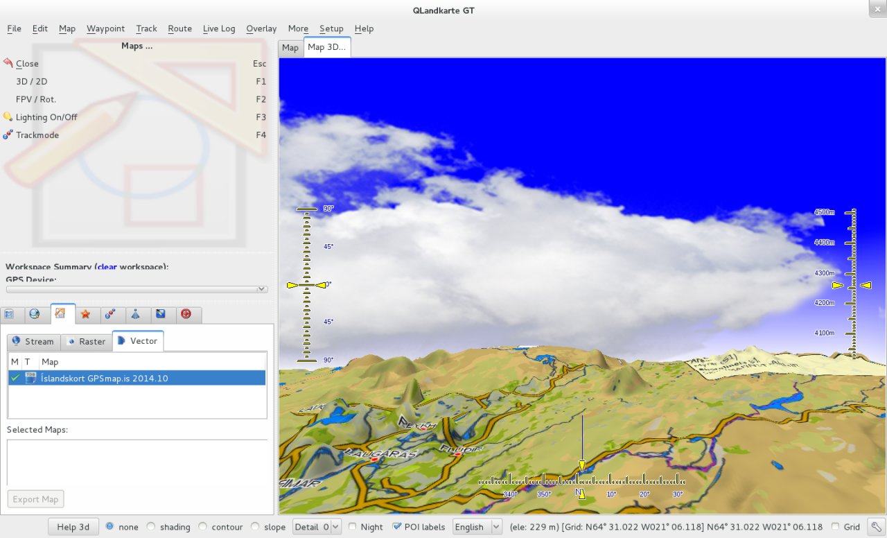

Já, og svo til að fá inn 3D
-Hægrismella á "Íslandskort gpsmap.is" vinstra megin (sjá myndina) og velja "add DEM"
Velja svo skránna Iceland_all_DEM.tif
Fara inn á "Map" efst og velja 3D map
þá kemur upp aukaflipi, þar þarf að hægrismella og velja á milli 2D og 3D
Annars er langbest að setja kópíur af kortunum í einhverja "fiktmöppu" og fikta sig áfram...
