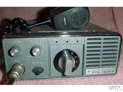

- Yaesu FTC-1525 A
- Yaesu FTC-1525 A.JPG (27.39 KiB) Viewed 3992 times

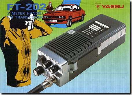

- Yaesu FTL-2007
- Yaesu FTL-2007.JPG (10.51 KiB) Viewed 3992 times

Í stuttu máli sagt;
NEI
Þessar stöðvar eru ekki með svokölluðum sítón og þess vegna ekki hægt að nota þær fyrir f4x4 rásirnar
Sítónn í talstöðvum virkar þannig að þegar stöðin er að senda út tal sendir hún líka út aukatón (hátíðni minnir mig) sem fólk heyrir ekki.
Stöðvar sem taka við merkinu skynja þennan sítón og "sortera" eftir því. Ef móttökustöðin er stillt á sömu rás þá sendir hún talið í hátalarann, annars ekki.
Þannig er hægt að hafa fleiri en eina VHF rás á sömu útsendingartíðni. Sítónninn er síðan notaður til að "sortera" niður á rásirnar.

tek það fram að myndirnar eru tekna úr google leit og þessi FTL-2007 er ekki með þessum teljara sem er á myndinni.

ENGIN þeirra eftir því sem ég best veit.
Björgunarsveitirnar urðu að hætta að nota yngri stöðvar en þessar þegar menn fóru að úthluta rásum með sítón.
Besti sérfræðingurinn um svona stöðvar er Siggi Harðar, sími 892-5900
