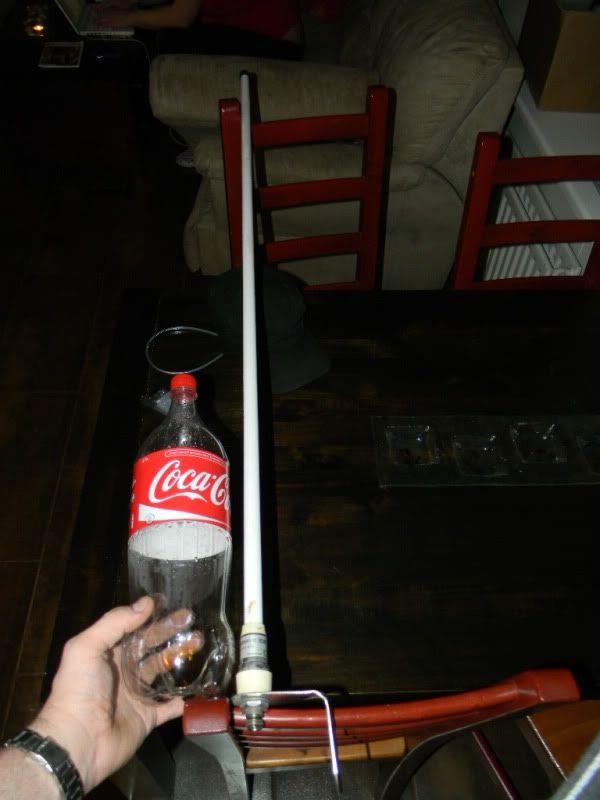

Ég er með Yaesu FT-1500M. Hún fylgdi jeppanum mínum og á jeppanum voru svipur fyrir NMT, VHF og CB.
Ég eignaðist nýlega CMA45/d 3DB 450-470 MHz loftnet og var að hugsa hvort það bogaði sig að setja það á bílinn fyrir UHF möguleikana í talstöðinni.
Hvernig loftneti mælið þið með fyrir VHFið? Er hægt að tjúna þetta loftnet fyrir VHF tíðnir?

Þessi stöð er ekki UHF. Hún er föst á amatör tíðnum á VHF en hægt að breyta henni þannig að hún nær frá 137-174 Mhz. Einnig er rétt að benda á að hún er með allt að 50W sendiafl þannig að þú verður að stilla hana á 25 W á almennu rásunum. Þetta loftnet er ekki að virka held ég.

Í aukaraf er hægt að fá mjög nett loftnet fyrir vhf með spólu, það eru bestu loftnetin sem ég hef prófað.
