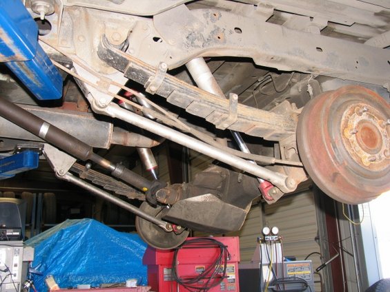

Í t.d afturfjöðrum með hefðbundið augablað er gott að bæta við stífu fyrir neðan blaðið fyrir stór dekk. Bæði hjálpar hún upp á snúningsvægi en tekur líka við láréttum kröftum frá hjólunum, t.d ef hjól pompa niður í skorninga.
Það má líta á augablaðið sem efri stífu í four link og viðbótarstífan gegnir þá hlutverki þeirrar neðri, og þarf að spila í takt. T.d vera viðlíka löng og fjarlægðin frá auga að fjaðraklemmu eða lítillega styttri og fest neðan við blaðið álíka langt fyrir neðan festipunktana í svipuðum halla og augablaðið sjálft.
Gamli Hilux var gjarn á að brjóta afturfjaðrir þegar hann var kominn á stærri dekk, tvær stífur (auga í báða enda) redduðu því máli mjög vel og það var lítið mál að stilla þeim upp þannig að þær þvinguðu ekki hina margrómuðu afturfjörðun í þeim ágætu bílum.
Hér er eitt dæmi um stífur með fjörðum í þeim dúr sem ég er að tala um.

olei wrote:Gamli Hilux var gjarn á að brjóta afturfjaðrir þegar hann var kominn á stærri dekk, tvær stífur (auga í báða enda) redduðu því máli mjög vel og það var lítið mál að stilla þeim upp þannig að þær þvinguðu ekki hina margrómuðu afturfjörðun í þeim ágætu bílum.
Enda brotna þeir nánast allir alveg upp við fjarðaklemmu eða mjög nálægt sem er hægt að skrifa í langflestum tilfellum á snúning á hásingu. Þetta var sérstaklega slæmt ef að búið var að setja klossa undir fjaðrirnar.

Það passar Stefán.
Gamli Hilux var náttúrulega snilldarhönnun, en þarna vantaði upp á fullkomnunina hjá Japananum. Original kom hann að sjálfsögðu með stífu á framhásingunni til að taka við snúningsvæginu frá hásingunni. Hún hefur sennilega gleymst að aftan...
