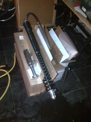

Hvað varðar dempara og gorma er ekki ákveðið enn.

Postfrá Phantom » 16.nóv 2012, 13:22
GAZ verkefnið heldur áfram.
Mikill áfangi þegar fjöðrunin kom í hús í gær.
16" og 18" coiloverar og svo 4" bumpstop allann hringinn.
Þá er að koma þessum durgum fyrir.
Fjöðrun
GAZ69 (í smíðum)

Postfrá birgthor » 16.nóv 2012, 18:23
Hvernig hafa þessir bumpstopperar verið að reynast eftir krapasull og ísingu?
Kveðja, Birgir

Postfrá Phantom » 18.nóv 2012, 20:42
Hef reyndar ekki heyrt neitt um það, nú eru svona samsláttardemparar komnir í þónokkra jeppa og ég hef ekki heyrt annað en að þetta sé bara jákvætt. Ef þetta reynist mjög seigt þá er möguleiki á að setja þynnri olíu.
GAZ69 (í smíðum)

Postfrá juddi » 18.nóv 2012, 23:16
Hvaða tegund af dempurum tókstu ?
