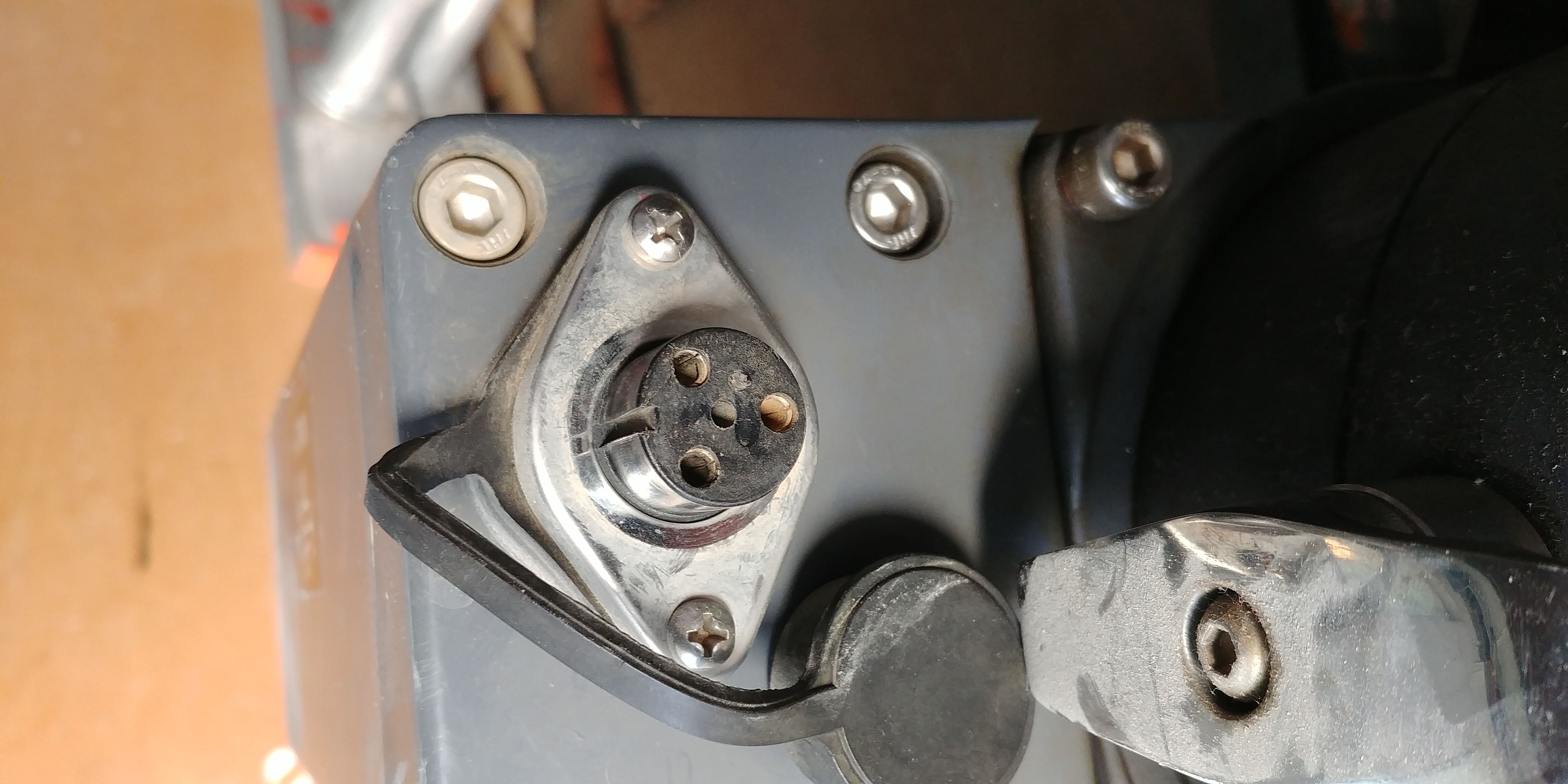

Mig vantar fjarstýringu fyrir come up spil er einhver sem gæti lumað á fjarstýringu uppi í hillu ?
Set mynd af plugginu með

Fæst hjá Arctictrucks á rúm 13 þúsund með 5metra kapli sýnist mér.

Það er líka hægt að fá þráðlausar fjarstýringar á 20$ frá Kína, en þá þarf að fara í smá rafmagnsvinnu.
Ég myndi að vísu ekki treysta svoleiðis apparati fastur í krapapytti í 10 stiga frosti lengst uppi í hálendisrassgati.

þetta er ógeðslega einfalt. einn af þessum vírum er plús. svo leiðirðu hann í annan hvorn af hinum og þá fer spilið í aðra hvora áttina. skiptir út þessu plöggi fyrir hvaða 3ja víra plögg sem er og smíðar þér smá haldfang með tvíátta takka... voilá! fjarstýring :)
eeeeeeeeeeeeeeeeeeða kaupir þetta bara, no worries: http://www.ebay.com/itm/SUPERWINCH-WINC ... -M&vxp=mtr
