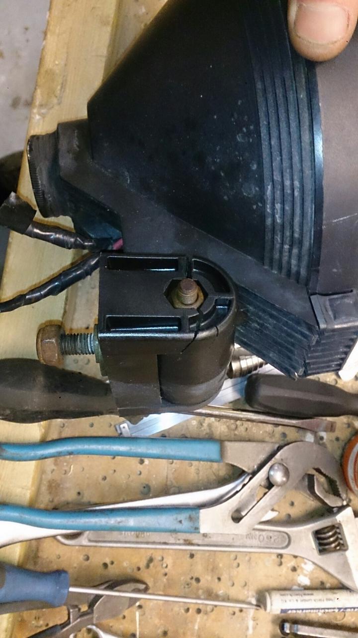

Góða kvöldið
Lumar einhver á svona festingu eða gömlum Hella Rallye kösturum upp í hillu sem þarf að koma í umferð ?
Fást svona varahlutir kannski einhvers staðar ?
kv
Agnar

Sæll. Ég smíðaði bara nýja festingu. Notaði að mig minnir flatjárn sem var 40x4 eða 5mm beygði það í U boraði svo göt til að setja boltann a köstörunum í setti svo 10mm bolta til að festa þetta a grind og sauð hann fastan í festinguna sem að ég smíðaði. Málaði þetta svo svart. Voða fínt og virkaði vel. Notaði þessa kastara í 2 ár og sá sem keypti þá í fyrra var alsæll með þessa verklegu festingu.

Ef þú færð þetta ekki í Bílanaust, þá væri reynandi að pressa rifflaða brettaskífu ofaní passlega svert rör, með kúluhamri og sjá hvort að þú náir ekki að móta kúfta hlutann þannig. og sjóða það svo við passlega þykkt flatjárn.

Algengast að smíða U-skúffu og bolta í gegn, orginal eru þessar festingar ónýtar.

Bílanaust átti ekkert til þannig að ég dunda mér bara við að smíða festingu fyrir þetta.
