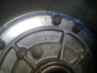

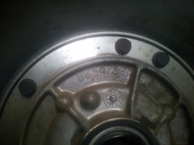

Er með einn 700 skiftingu sem er með númerið 8642380 og vantar skifting sem er 8654732
Eða hvort hægt sé að nota eithvað úr þessari 380 yfir í 732 ?
Mynd af þeir skifting sem ég þarf Ekki
Af skifting sem er billuð og sem er í bílnum

Þessi númer sem þú vísar í eru bara framleiðslunúmer á dælunum! En annars á ég skiptingu handa þér.

En veistu eithvað hvort það sé hægt að nota eithvað úr þessari 380 yfir í 732 ? erum ekkert búinir að opna hana en eru eithver brot í dæluni

Þetta er nákvæmlega sami hluturinn, afhverju opnarðu þetta ekki bara og skoðar dælurnar þannig?
Annars eru það sjaldnast dælurnar sem bila í þessu dóti.
