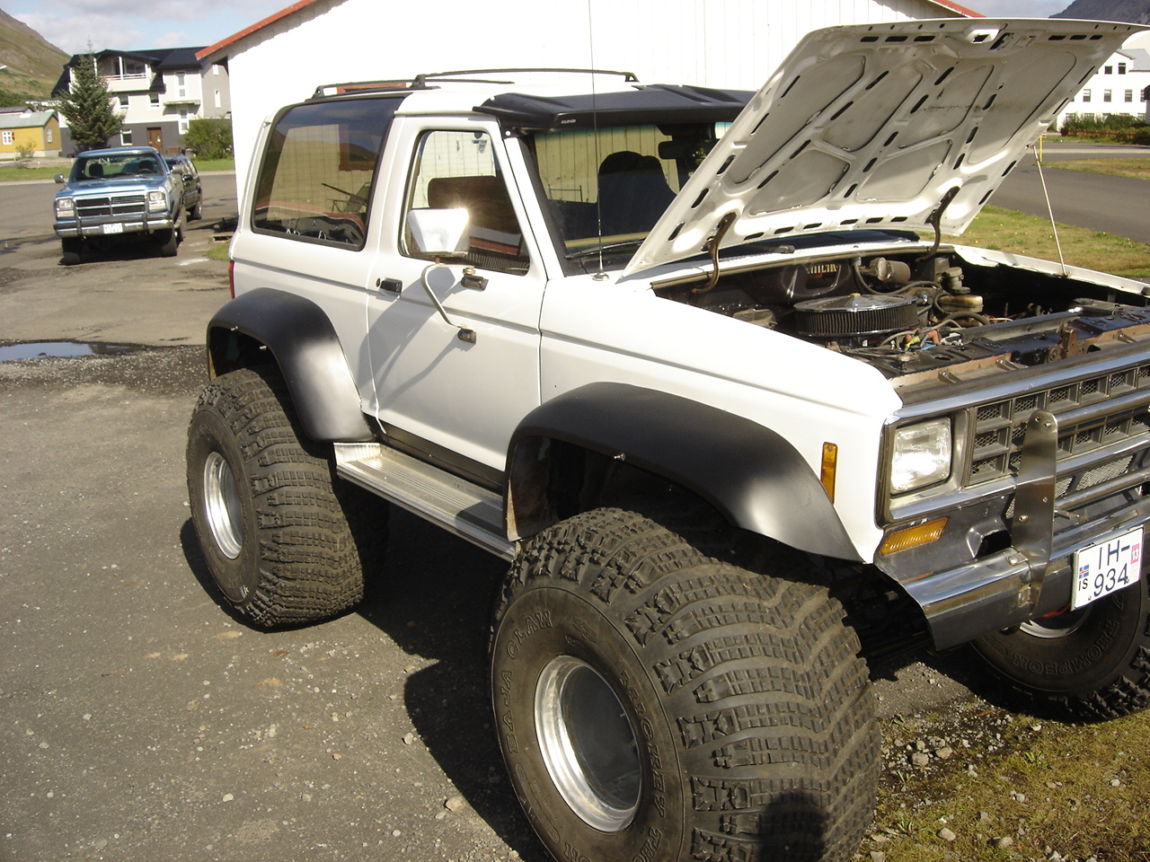

Re: Vantar 3 lit. Toyota disel
1kz-t er ekta vél í það sem ég er að nota jeppann minn í, eyðir ekkert meira en 2l-t enda hefur hún mun minna fyrir öllu erfiðinu. er að bíða eftir 4:88 hlutföllum í minn og þá ætti ég að vera að fullnýta kraftinn í henni, er með 5:29 sem þýðir að ég er í of háum snúning og er að eyða meiri olíu að óþörfu.
hvaða hlutföll eru í þessum bronco?
Sæll 5:13 og hann á að fara á 38. Hann vigtar um 1900kg á 46". Ætlum að setja hann á 38 og góða disel vél toy, pat, musso benz, Izuzu 3,1 bara hvað við fáum. Væri gott að fá ábendingar ef einhver veit um góðar diselvélar til sölu. Samt ekki Cummings hvorki 4 eða 6 cyl.Hvernig er Mussó 5 cyl vélinn að koma henni fyrir í öðrum jeppum. kveðja guðni
Annað dálítið óskylt: Það er Dodge ram pickup í bakgrunni myndarinnar. Þetta er líklega "1 gen" af þem með cummins. Getur þú sagt mér frá honum? Á hann "heima" á Siglufirði?
- Skráður: 07.feb 2010, 13:19
Sæll já þennan átti ég í nokkrar vikur og svo keypti Gunnar sem á 6x6 raminn hann af mér og gerði hann allan upp og lét sprauta hann í orginal bláa litnum. Hann er 91 Cummings svo á Gunnar líka 1996 Raminn 6x6 en hann var orginal 10 cyl en er nú með cummings að ég held 1999 vélinni 24 ventla og svo á hann 2005 ram dobulcab líka með Cummings hann er með 3 ættliði karlinn.
sukkaturbo wrote:Hjalti er þú með 6 cyl patrol er búinn að spá í hana fyrir ford bbronco?
Já ég er með 6cyl patrol mótor í 4Runner og er bara himinlifandi ánægður með hana. Flott vél í léttan bíl. Eyðslugrönn (10 - 12L ) og mjög þýðgeng og gefur öðrum sambærilegum diesel vélum ekkert eftir fyrir utan að vera mikið ódýrari og varahlutir fáanlegir útum allt á lítinn pening sem er ekki hægt að segja um 1ktz.

Sæll Hjalti mér lýst vel á Patrol vélina spurning um lengd á vélarsal í Bronco II örugglega svipuð lengd og í For Runner hvað er patrol vélinn löng með viftu spaða kveðja guðni
Sæl og takk fyrir þetta svar. En þurftir þú að skera aftur í hvalbakinn fyrir vélina þegar þú settir hana niður í bílinn hjá þér. Ekki áttu myndir einhverstaðar af verkinu og útkomunni. Alltaf gaman að sjá myndir af svona vinnu. kveðja guðni
sukkaturbo wrote:Sæl og takk fyrir þetta svar. En þurftir þú að skera aftur í hvalbakinn fyrir vélina þegar þú settir hana niður í bílinn hjá þér. Ekki áttu myndir einhverstaðar af verkinu og útkomunni. Alltaf gaman að sjá myndir af svona vinnu. kveðja guðni
nei ég lét hvalbakinn alveg vera, hafði mótorinn bara þétt upp við hann (2cm frá ) . Ég þurfti hinsvegar að nota rafmagnsviftu og færa vatnskassan framm um 5cm. Hefði losnað við það ef ég hefði breitt hvalbaknum.
Það eru myndir í þræðinum mínum , á þessari síðu og næstu viewtopic.php?f=9&t=4007&start=50
Sæll Hjalti flottar myndir. það fer 2,8 í Bronco sýnist mér, hann er með 5:13 hlutföll og innan við 1900kg með V-8 302 ford T-18 gírkassa og 3 millikassa.Hendum öllu úr og setjum 2,8 með kössum og milligír. Verður örugglega léttara dót.

En af öllu þessu sem er til og létt að komast í, þá tæki ég 2.8 fram yfir allt hitt, nema það væri 3.1
