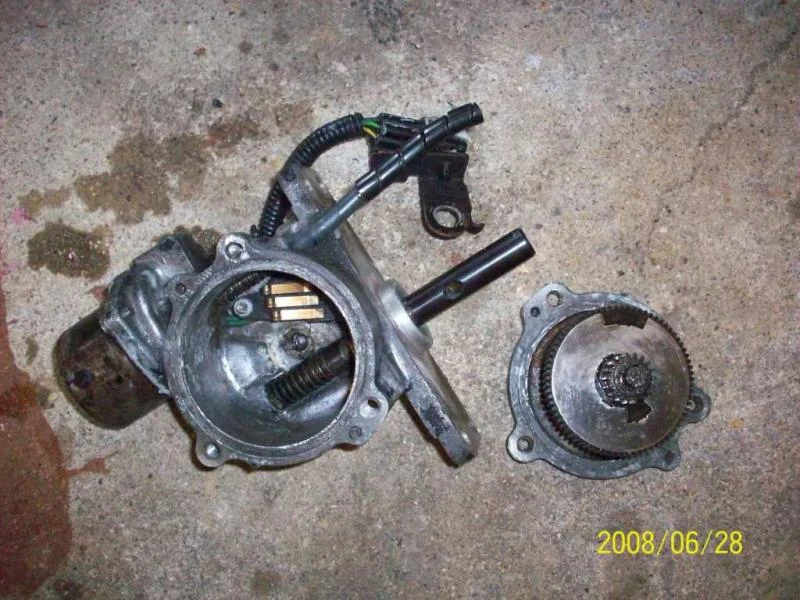

Mér vantar læsingarmótor á framdrif á lc 90
þetta er eflaust eitthvað sem hefur verið smíðað í hann en mig grunar að þetta sé upphaflega úr lc80
hann lítur sirka svona út
ef einhver á svona handa mér þá má hann endilega hafa samband í einkaskilaboðum

Er hann á hásingu að framan? Þá áttu að geta notað mótor að framan úr 80 Cruiser eða mótor af afturdrifi í 90 Cruiser og fleirum.

Þessi sem er á myndinni er læsingamótor úr aftur lás á LC 80. Læsingamótorinn af framhásingunni úr LC 80, og afturhásingum á LC 90 hiluxum og fleirum lítur aðeins öðruvísi út. Hann er ekki með þessum svarta öxli útúr heldur er aftan á honum tannhjól sem að fer inn í drifköggulinn.
Hafðu samband við Kjartan (upplýsingar í linknum fyrir neðan) hann á hugsanlega eitthvað fyrir þig.
http://www.f4x4.is/index.php?option=com ... 44#p157944
Annars má nú ansi lengi gera við þessa mótora, allavegna ef að álhúsið utan um þá er ennþá heilt. Tæknivélar (sími 5771500) hafa verið heilmikið í því.
Síðan má smíða á þetta lofttjakka ef að mótorinn er alveg í stöppu.

nei Haukur hann er því miður á klöfum að framan
en Haffi ég prufa að tala við Kjartan og sé hvað hann segir
annars sér ekkert á húsinu utan um mótorinn ég á alveg eftir að opna þetta og
skoða hvernig þetta lítur út að innan en allavega takk fyrir þetta

Ef þú ákveður að skrúfa hann í sundur þá skaltu passa þig á því að hann verður að fara rétt saman aftur.
Stillingin á svarta öxlinum sem að gengur út úr mótornum á móti tannhjólinu sem að á honum snýst skiptir miklu máli, ef hún er ekki rétt þá getur það gerst að kransarnir í læsingunni ná ekki að fullu saman áður en mótorinn stoppar og þá aukast líkurnar á því að lásinn sleppi undir átaki og að þú brjótir lásinn til muna.
