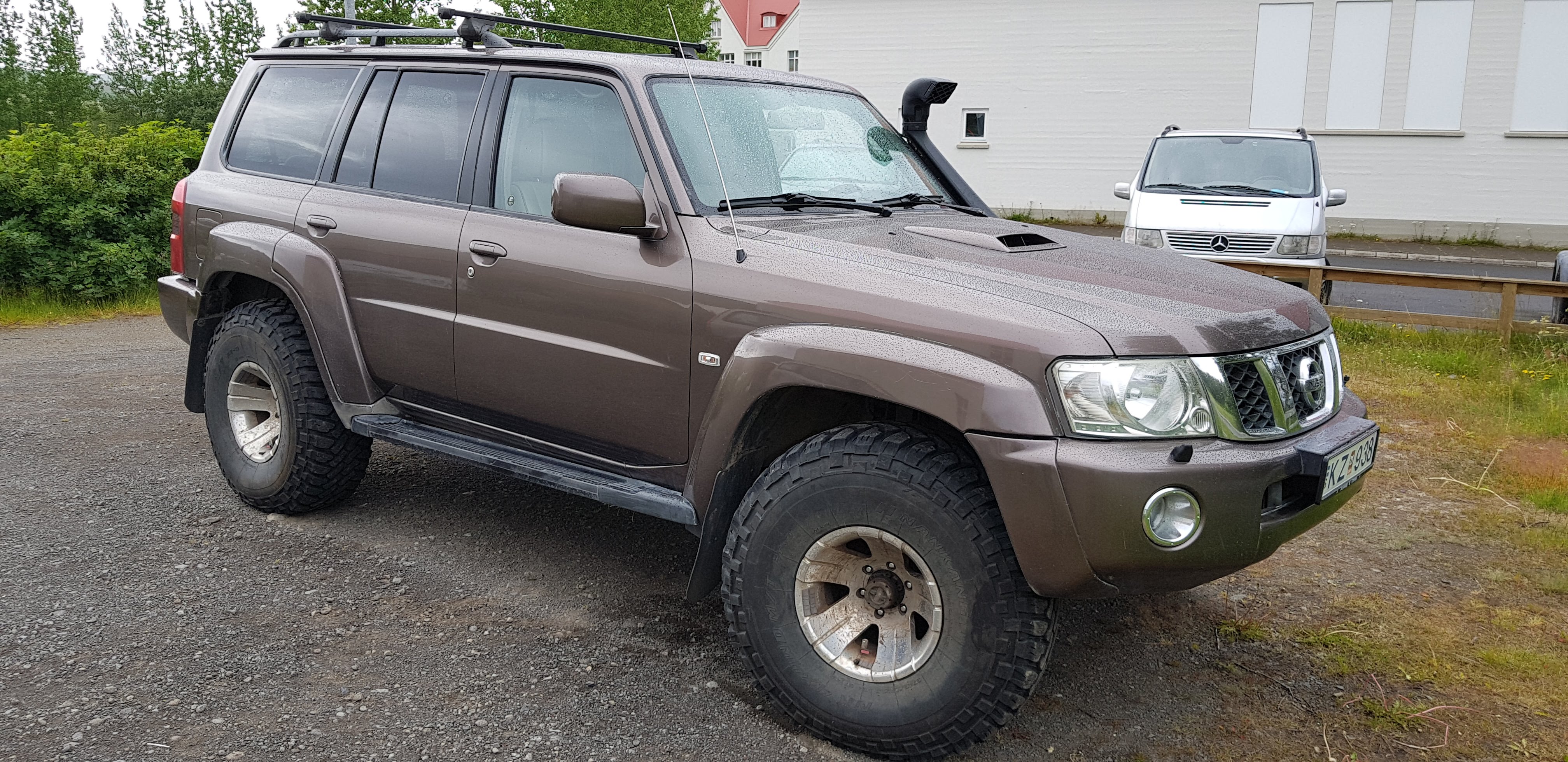

Mig vantar svona horn vinstra megin, sjá mynd. Hægri hliðin er í lagi.
Ég veit ekki hvaða jeppabreytingafyrirtæki breytti bílnum en er ekki líklegt að þessi fiberglass horn séu Íslensk smíði?

Brettakantarnir koma annað hvort frá Gunnari Ingva (brettakantar.is) eða Formverk.
Það ætti nú samt að vera hægt að láta laga þetta stykki hjá hvaða sprautuverkstæði sem er.

Takk kærlega, ég hef samband þangað.
Já ég hélt líka að það væri bara hægt að sprauta þetta þar til ég sá hversu mikið það er orðið brotið og lúið á köntum inn í hjólaskálinni.

Fór til Bílaréttingar Beyja á Akureyri sem dæmdi hornið ónýtt, en mér til yndisauka fékk ég svar frá Fjallasport.is að þeir gera nýtt horn handa mér fyrir 20þús sem ég þáði glaður. Svo pantaði ég nýja dempara, hver veit nema það sé ónýtt demparagúmmí að valda þessum samslætti.
