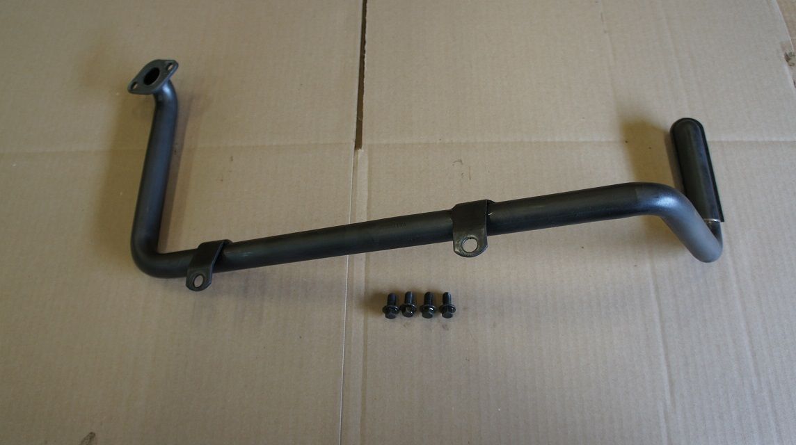

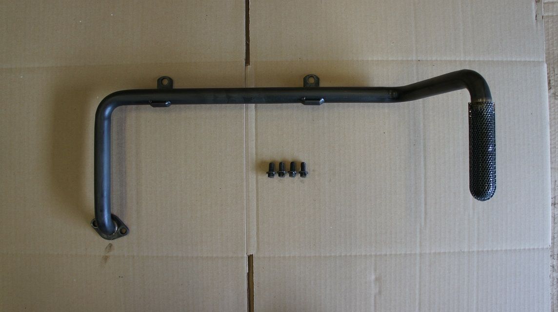

Ég þarf að snúa pönnunni í cummins mótornum mínum, í vörubílnum er olíuforðinn (droppið í pönnunni) fyrir framan hásingu en í venjulegum jeppa er pönnunni snúið og olíuforðinn fyrir aftan hásingu.
Mig vantar því að komast í olíupickup úr cummins mótor eins og á þessum myndum
Vitanlega er hægt að smíða þetta en skemmtilegra að hafa þetta original, ef þetta liggur einhverstaðar á lausu.

Eftir eldsnögga leit fann ég þetta á allt niður í 50$ á Ebay, en varahlutaverslanir eru yfirleitt með þetta á 99$

Já ég er búinn að sjá þetta á nokkrum stöðum líka, niður í 44 dollara jafnvel, en sendingarkostnaðurinn er oftast nærri tvöfalt kaupverðið og mér finnst það í það mesta, langaði að athuga hvort einhver vissi af þessu eða ætti þetta hérna á klakanum.
