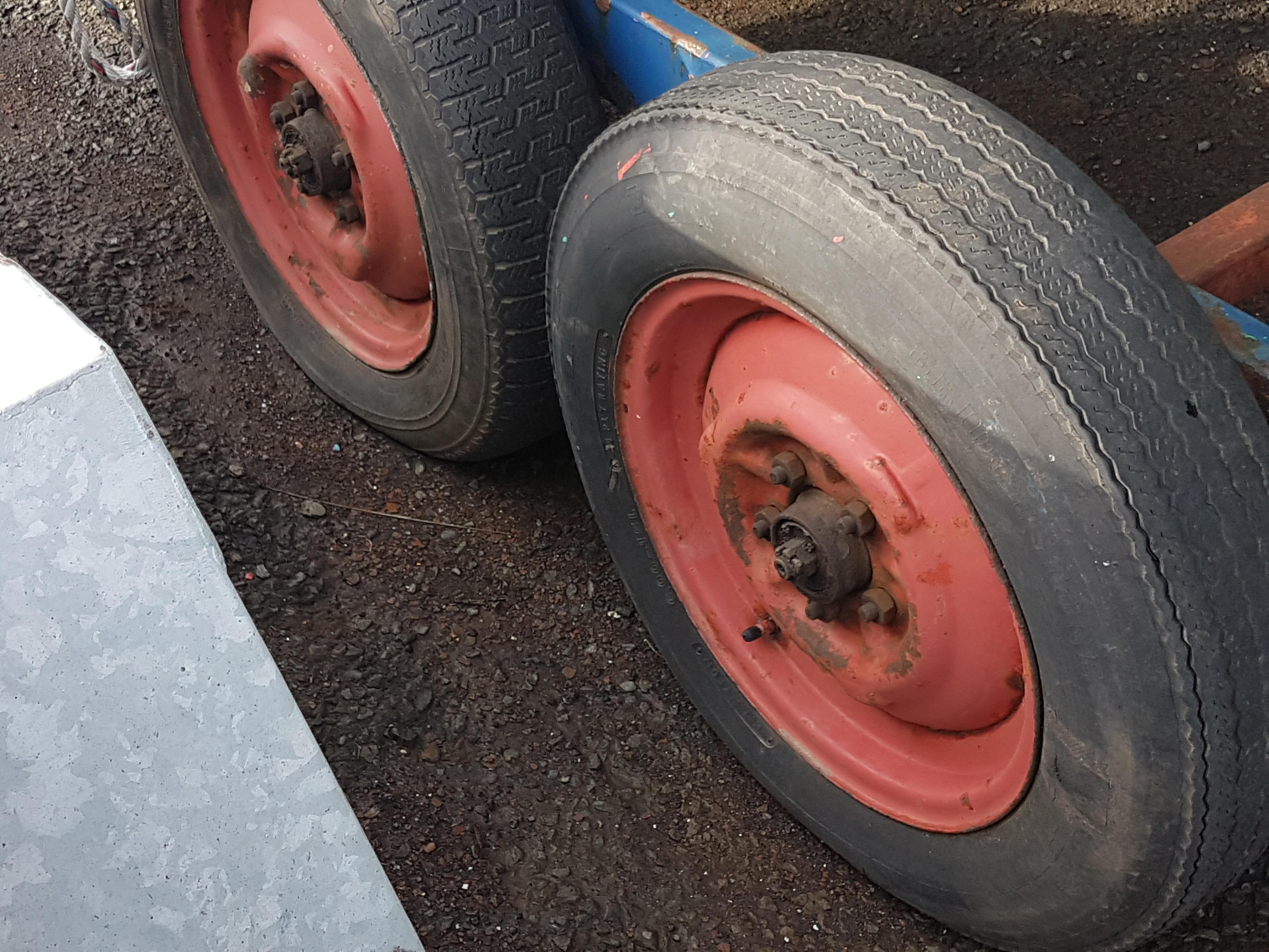

Þekkir einhver þessar felgur
Posted: 14.júl 2018, 14:39
frá villi
Þetta er kannski langsótt en getur einhver áttað sig á undan hverju þessar felgur eru?
Re: Þekkir einhver þessar felgur
Posted: 14.júl 2018, 19:48
frá svarti sambo
Ég fæ ekki betur séð en að þetta séu gamlar Landrover felgur.
Posted: 14.júl 2018, 20:51
frá petrolhead
Ég mundi setja mín 5 sent á að þetta væru gamlar amerískar fólksbíla felgur, líka vegna þess hvernig hjólnöfin eru, vantar bara bollana sem eiga að koma yfir rærnar.
Það mundi nú kannski létta leitina að vita stærðina á felgunum og deilinguna.
MBK
Gæi
Posted: 14.júl 2018, 22:25
frá villi
Jæja, þetta eru víst Moskvitch felgur. Þakka öllum sem að aðstoðuðu
Kv Villi
Posted: 14.júl 2018, 22:29
frá Sævar Örn
jamm þær þekkjast betur með króm koppunum ... :)
Posted: 15.júl 2018, 11:07
frá villi
Vitið þið hvar ég gæti fengið svona Moskvitch felgur 15" ? 4.5" heitir þessi deiling víst og á að passa undan gamla Bronco líka
Kv Villi
Posted: 15.júl 2018, 11:15
frá Sævar Örn
ég veit ekki um neitt slíkt en ég myndi hefja leitina hjá fornbílaklúbbnum, og svo stóragerði og ystafelli og garðsstöðum
Posted: 15.júl 2018, 12:48
frá Kiddi
Jeep Cherokee '84-'01, Jeep Wrangler '87-'06 voru með þessa deilingu, Ford Ranger og Ford Explorer voru líka lengi vel á þessari deilingu. Það ætti ekki að vera felguskortur ef deilingin er 5x4,5". Bronco II var með þessa deilingu en gamli Bronco var á 5x5,5"
