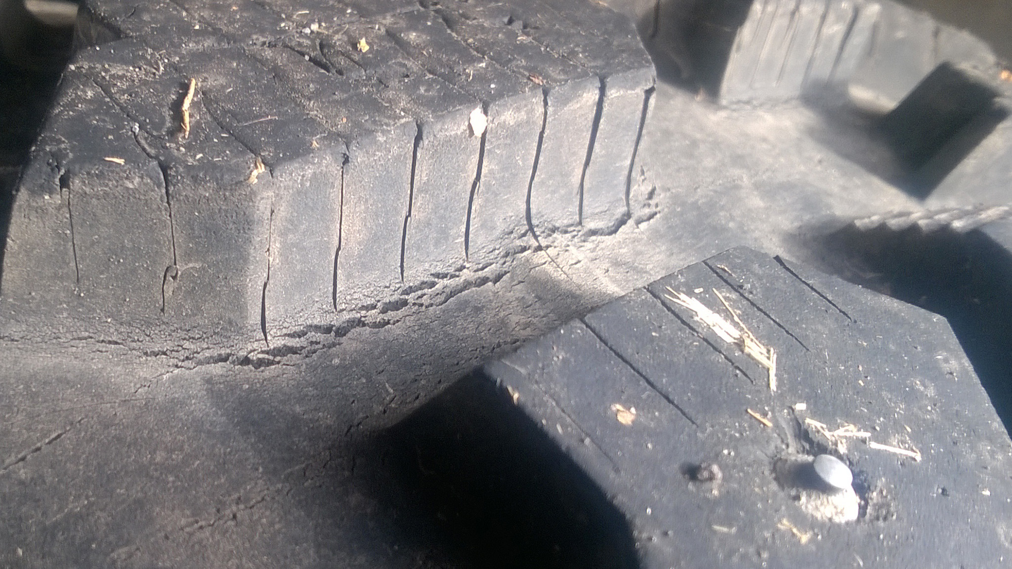

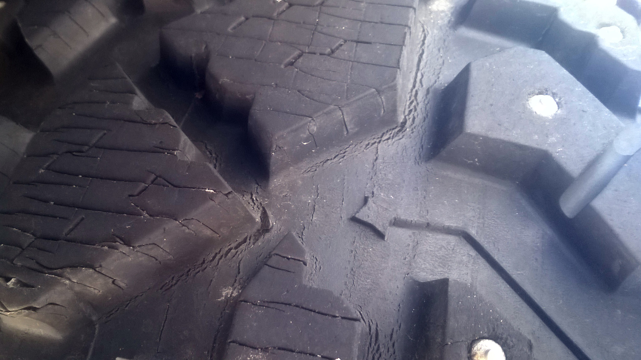

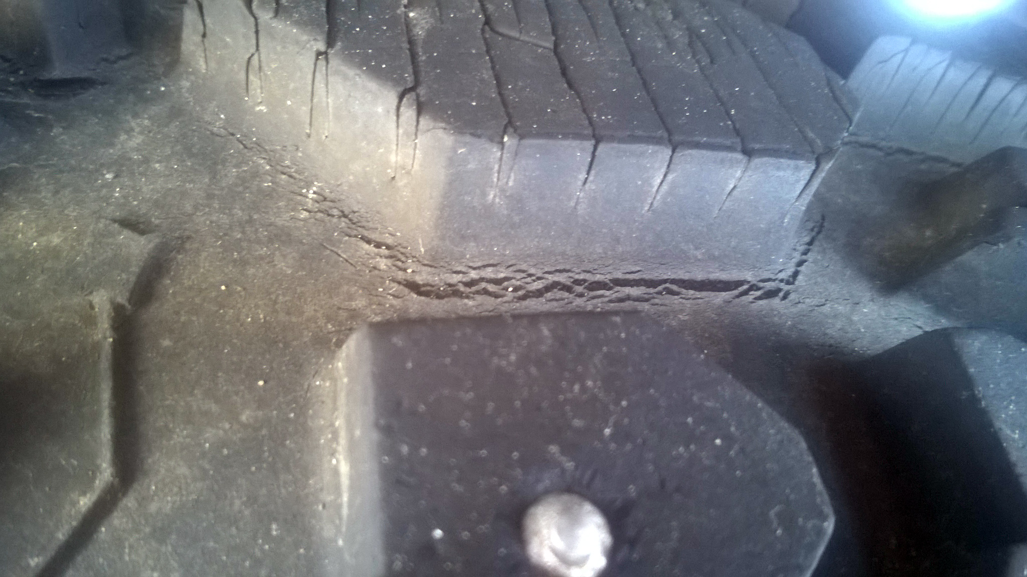

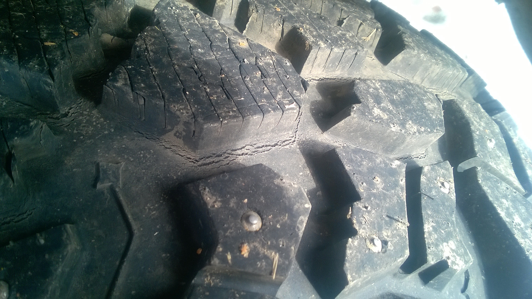

Góðan daginn kæru vinir.
Ég er að spá hvaða heimskupör ég hef gert sem veldur því að þessi nýju 42" diagonal Pitbull Rocker sprungu svona (sjá myndir fyrir neðan.
Þau eru framleidd júlí 2014, sett undir glæný síðasta haust og mjög lítið keyrt á þeim.
Ég er með 24pund í þeim vandalega, fer að skoppa með mig einann í 26pundum nema ég sé búinn að borða mikið. Mjög fínn með fullan bíl af fólki í 24pundum. Hann stendur á gúmmíinu og kemst ekkert í 5 pundum, en þegar ég er kominn í 3 pund þá kemst hann smá áfram í snjó. Ég fer aldrei hraðar en 20kmh með 3pund.
Um daginn fór ég dágóðan spöl með 3 pund, en annað gerði ég sem er kannski valdurinn að þessum sprungum, ég ók tugi kílómetra í Bárðardal með 16pund allt upp í 80km/h. . Var með fjóra létta asíska ljómmyndara, þeir eru eins og fiður. Ég tók eftir þessum sprungum í dekkunum þegar ég kom heim.
Hvort var 3ja punda 20km/h keyrslan á snjó, eða 16pund 70-80km/h sem olli þessu, eða þegar ég þurfti voðalega að flýta mér á malbikinu um daginn með 26pund? Er eitthvað annað að gerast þarna, gúmmísprengjandi bakteríur utan úr geimi?
Kveðja úr Reykjadal.

Sæll ljótt að sjá. Hvernig er með þessi nýju dekk eru þau að sprynga meira og minna.Er öðruvísi gúmí í þessum nýju dekkum??

Var á MTZ 38" og ók alltaf á 30 pundum. Sá ekki á þeim EVER.
Er spurning hvort að þú þurfir ekki bara að pumpa þau upp fyrir 26 pund
Maður sér/sá rosa mikið af kanntslitnum notuðum jeppadekkjum til sölu sem segir manni að menn séu gjarnir að aka á þeim of linum. Eða það er allavegana minn skilningur á kannsliti. Spurning hvort að þessi nýu dekk þoli illa að hitna. Glerpumpað hjálpar til halda þeim köldum.

þetta er ljótt að sjá , dekk sem við höfum verið að nota hérlendis hafa svo sannarlega þolað þessa meðferð og verri get ég sagt þér , en Irok og núna þessi eru greinilega ekki að þola þá meðferð sem við erum að framkvæma , ekki þýðir fyrir þig að tala við innflutningsaðilann að Pitbull því hann myndi segja þér tvennt , þ.e. að þú værir að ljúga til um úrhleypinguna , og svo myndi hann benda þér á smáa letrið á dekkjunum sem segir hvað loftþrýstingur eigi að vera í þeim og það sé ekki hægt að standa við ábyrgð á dekkjum þegar ekki sé farið eftir skilmálunum :( þetta veit ég fyrir víst að hann segir við menn,. þannig að ég legg til við jeppamenn að hætta að kaupa af honum dekk svo hann geti ekki flutt þau inn lengur !

Held nú að öllum sem flytja inn jeppadekk til Íslands ætti að vera ljóst hvernig þau eru notuð og geta því varla farið að skýla sér á bak við það að við séum ekki að nota þau rétt. Er að minnsta kosti ekki að sjá tilganginn í því að kaupa mér stór dekk ef ég má ekki nota þau undir 30 pundum.

Þessi Pitbull dekk voru sérinnflutt.
Nú er ég ekki sá eini á 42" diagonal Pitbull Rocker, er einhver sem þetta les á þeim líka?
Er raunveruleikinn sá, að þessi dekk þola ekki þá meðferð sem ég lýsti að ofan? Það stendur á þeim max load 30psi.
Ef þessi þola ekki úrhleypingar, þá munu þau ekki þola daglegar Öskjuferðir.
Þá er best að fara skella sumardekkjunum undir, 40" Goodyear Wrangler. Þetta er sárt.

Ég held því miður að jeppadekk í dag séu úr of miklu plasti til að hleypa úr þeim ,en ég hélt að nælon dekkinn væru skárri.
En auðvitað er hiti versti óvinur dekkja, en þegar Íslenskir jeppa kallar/konur eru að kaupa dekk reikna þeir með því að þau þoli
úrhleypingu og það eiga umboðsaðilar að vita sem eru að selja JEPPA dekk.
En sum dekk springa strax og breitast svo voða lítið eins og gamli 38" mudder sem kom sprunga inn við felgu en endist svo í mörg ár.
En eins og hjá þér Diddi sem ert að nota bílinn sem atvinnutækji þá vill maður ekki lenda í því að dekk springi með fullan bíl af túristum.

Þetta er slæmt en takk fyrir að pósta þessu! Ég hefði sennilega fjárfest í þessari tegund. En ef maður kaupir dekk ætti ekki að vera einhver innihaldslýsing sem menn hefðu aðgang að til að geta valið dekk sem hentar í það sem menn ætla að nota það í?? Og það væri þá hægt að leita eftir áhveðnu innihaldi þegar menn finna það út að blandan þoli úrhleypingar og virki í snjó? Það er frekar dýrt að kaupa dekk sem virkar svo ekki og endist illa :(

Ég var með 46" MT undir hjá mér í slatta af km. Að mínu mati fór ég mjög vel með þessi dekk og sökum úrhleypibúnaðs keyrði ég oftast í þokkalegu lofti.
Varla til það skiptið sem ég fór undir 4psi.
Hinsvegar voru svona fínar sprungur um allt dekk. Kom fljótt í ljós 2011 þegar dekkin fóru undir (framleidd 2011) og var aldrei til vandræða. Ég hafði ekki áhyggjur af þessu og aldrei lak þetta.
Þegar dekkin voru seld rúmlega hálfslitin veit ég að skorið var í þau og kom þá í ljós að sprungurnar náðu ekki nema nokkra mm niður í gúmmíið og hurfu þegar búið var að skera.
Eins og í mínu tilfelli spyr ég: Er dekkið gallað? Hafa þessar sprungur áhrif? Skiptir þetta einhverju máli gagnvart öðru en útlitnu á dekkinu?
Því er smá pæling með hógværð gagnvart dekkjunum ef háræðasprungur eru ekki að koma að sök.

Já, það er alltaf spurning hve djúpt svona sprungur ná. Það er líka spurning hvort þær myndast vegna þess að yfirborð dekjanna harðni með tímanum vegna einhverra ytri þátta.
