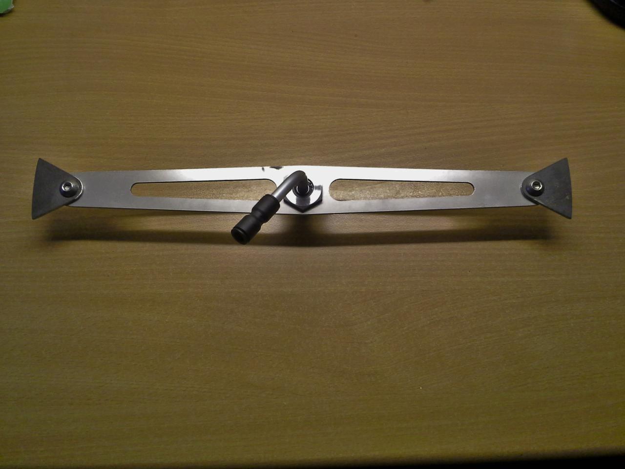

Get útbúið spangir og eyru fyrir úrhleypibúnað (stóru Landvélahnén) ef áhugi er fyrir hendi.
Spangirnar eru úr 3mm rústfríu og eyrun úr 3mm svörtu.
Fáanlegt fyrir allar felgustærðir.
Verð: 13.500kr settið fyrir 4 felgur.
Einnig get ég gefið verð í aðrar útfærslur svo sem fyrir önnur hné, aðrar þykktir, annað efni eða annað útlit.
Frekari upplýsingar í skilaboðum, eða síma 779-7809

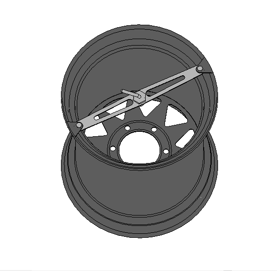

Á hönnunarstigi
Felgu spangir 3D.jpg (88.3 KiB) Viewed 8707 times
Sýnis horn af fyrsta settinu

Af hverju eru eyrun úr svörtu ?? Það er í lagi þó þau séu úr ryðfríu þó þau séu soðin í stálfelgur.

Það er bara spurning hvað menn vilja, ég vildi sjálfur hafa þau úr svörtu þar sem ég hugsa þau sem part af felgunni og mála þau því í sama lit og hana. Er ekkert mál að fá eyrun úr rústfríu líka ef menn vilja, munar kannski einhverjum hunndraðköllum í verði.

Ég vona að ég sé ekkert voðalega leiðinlegur, en það er einn stór galli á þessari hönnun. Ég ætla ekkert að setja út á hönnunina sjálfa, bara efnisvalið. Þó að ryðfrýja efnið sé fallegt og allt það, þá herðist það við víbring og brotnar svo, þegar að það er orðið passlega stökkt. Mæli frekar með svörtu efni og t.d. polýhúðun eða galvinseringu.

Sammála því. Galvanísk tæring er líka ekkert sexí, það ryðgar alltaf þar sem ryðfrítt er boltað í svart nema að setja einangrun alveg á milli.
Ryðfrítt er eitt allra ofmetnasta smíðaefni sem fyrirfinnst og ætti að forðast það í bílasmíði eins og kostur er.

hef séð þetta úr plastefni og myndi alltaf fara í þær spangir ef ég léti smíða þetta fyrir mig aftur.
Riðgar ekki amk :)

Það er ekkert mál að fá þetta úr svörtu ef menn vilja það frekar. Ég hinsvegar hef séð marga með þetta úr rústfríu og hefur engin kvartað yfir því svo ég viti.
Ein af ástæðunum fyrir að ég valdi að hafa þetta úr rústfríu(316) er að Landvélahnén eru rústfrí og ég vill frekar fá tæringu(ryð) við eyrun sem er ódýrt og einfallt að skipta um heldur í miðjunni á spönginni sem er dýrasti hlutinn af þessari smíði.
Er heldur ekki svo flókið að verja eða einangra á milli þessara tveggja elementa við eyrun ef maður vill.
Ég set svona sett sjálfur á allavega 2 bíla hjá mér, þannig að ég er ekki með mikklar áhyggjur af þessu en sem komið er allavega.
