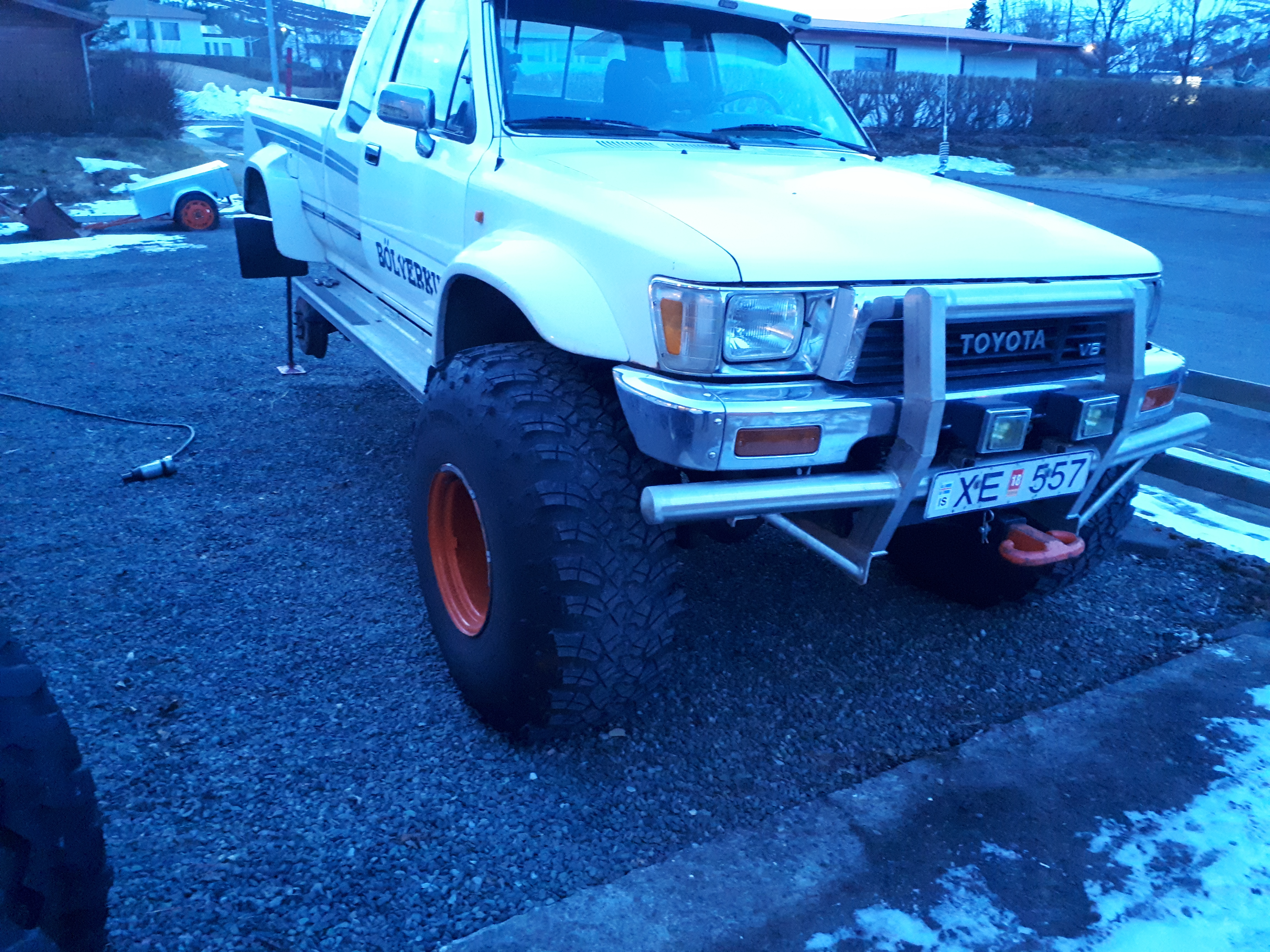

Ég mældi mínar, ég fór í rúmlega 15", mig minnir að breikkanirnar hafi verið 25 cm og og orginal felgan sennilega um 5,5 tommur þegar ég var búinn að skera fyrri breikkun úr þeim

Þetta kemur nú bara vel út hjá þér með 15" "lookar" svo maður láti nú eftir sé að sletta aðeins, ansi vel en ég held að 13" sé alveg málið fyrir mína notkun. Þú ert með sömu dekk og ég, er það ekki, Irok 41x14,5 ?

Jú, sama stærð.
Ég er að gefast upp á þessum dekkjum, ég keypti gang sem vantar 1 dekk í og er búinn að fara gegnum 4 grautfúin dekk í stað þessa eina sem vantar, hugsa að ég selji þessi 3 sem eru í lagi.

AHH, ég skil og þess vegna er hann bara að þremur á myndinni. Það er náttúrulega hundleiðinlegt að standa í svona brasi :-/
Ég hef svo sem heyrt misjafnar sögur af þessum dekkjum en reyndar góðar líka svo ég ákvað að taka sénsinn....svo verður restin að koma í ljós, þetta fer þá aldrei verr en illa :-)
