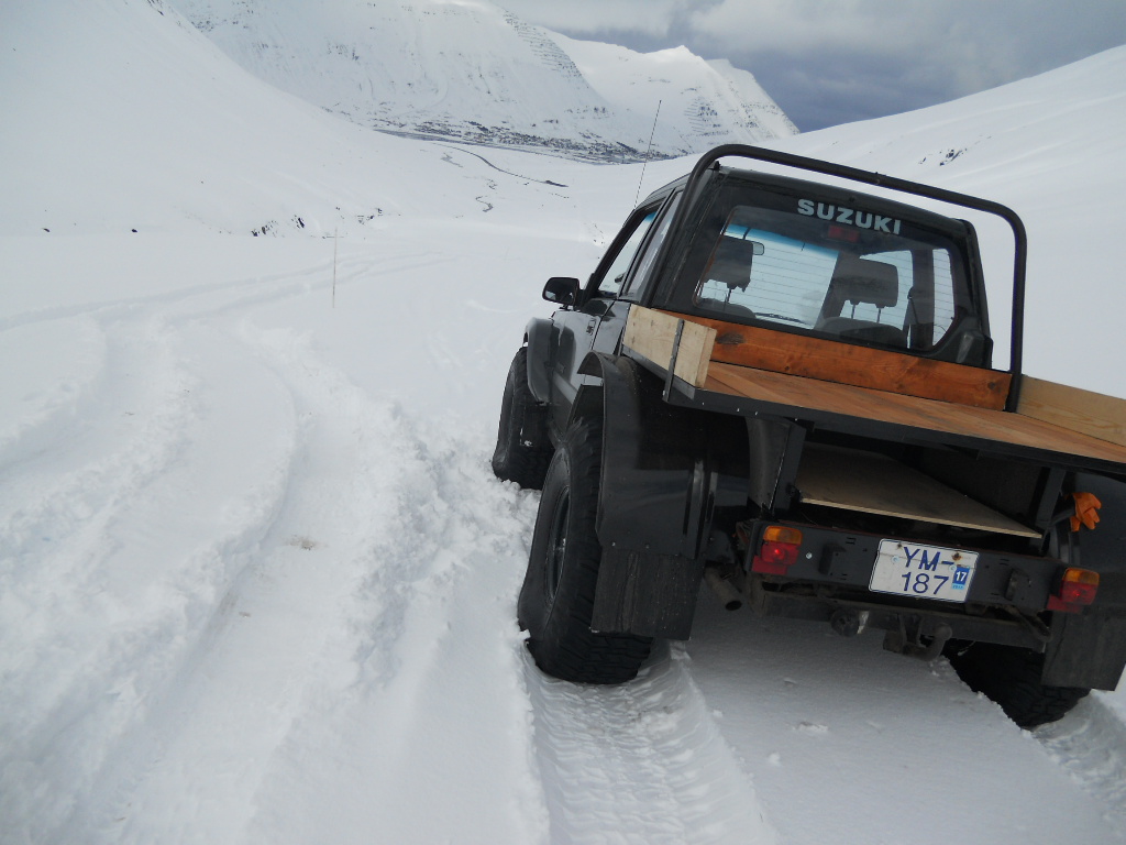

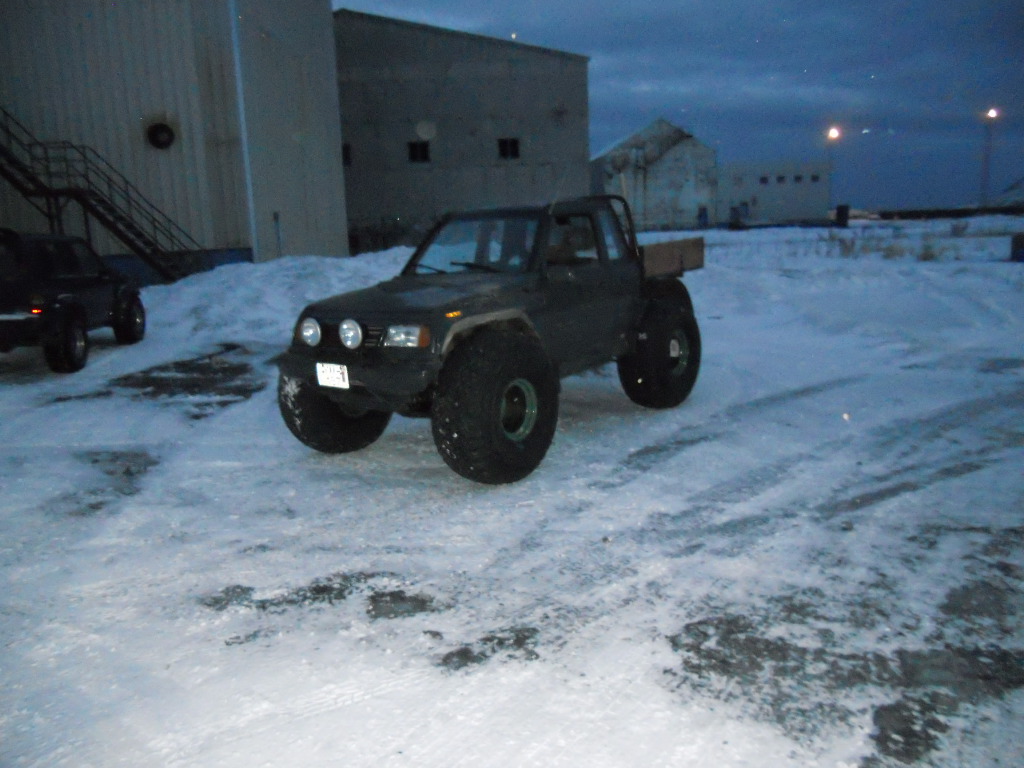

Jamm mission kompleet.Bella 2 búinn.Verður ekki seld á 31" og 10" breiðum felgum og hægt að fá 38" aukalega ef menn vilja.

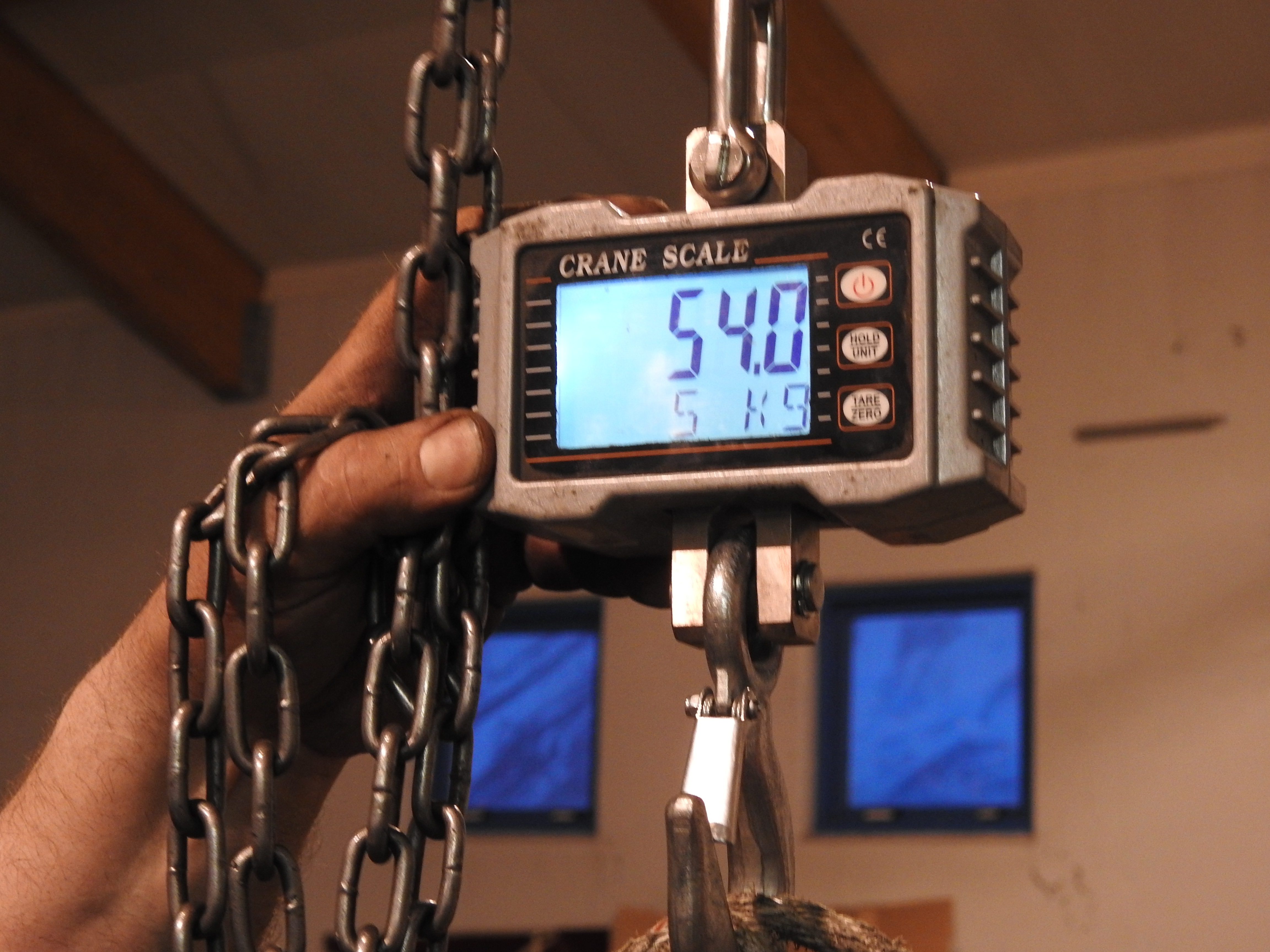

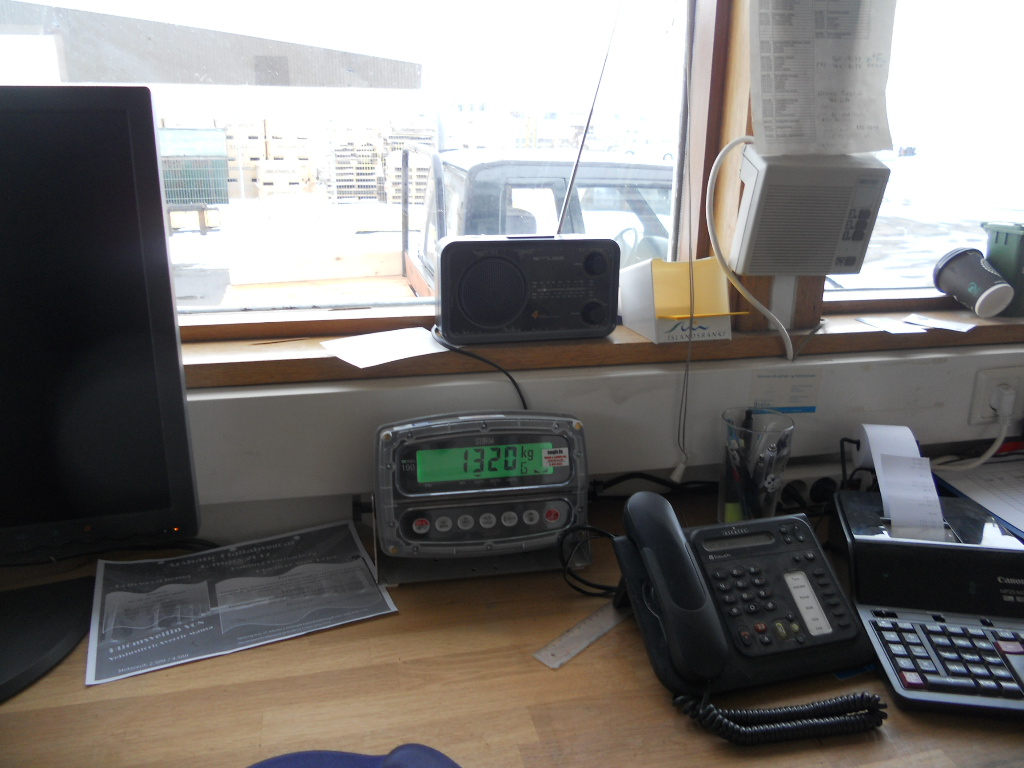

Fór með hana á vigtina áðan með hana fulla af bensíni.Tók mynd við þá athöfn. 1320 kg á þungum stálfelgum og 38" Mudder.Allt komið í lag gott að skipta henni vinnur og keyrir vel.Verður skoðuð 18 næsta þriðjudag

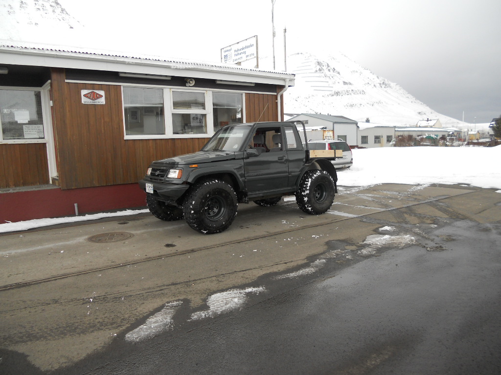

kominn á 31" mér finnst 38" of mikið mál fyrir Bellu of létt á þau
búinn að prufa 38" mikið klifur í bratta

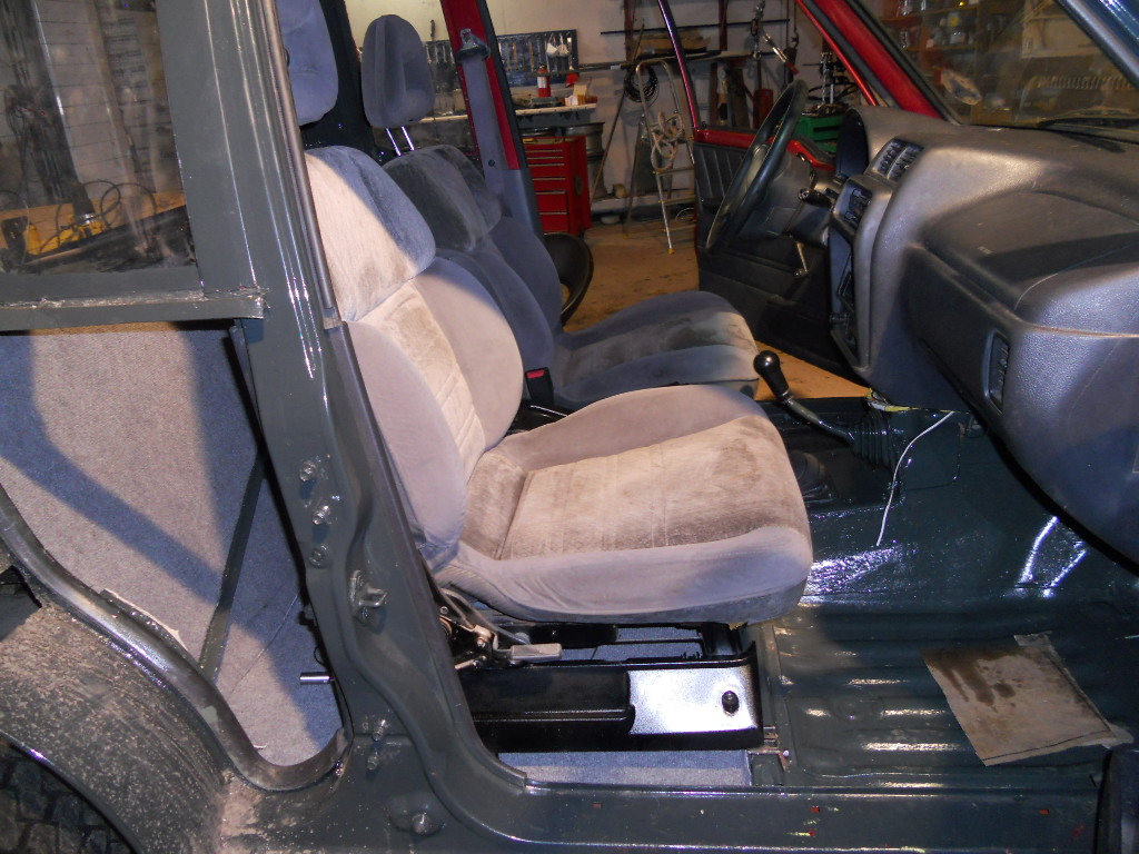

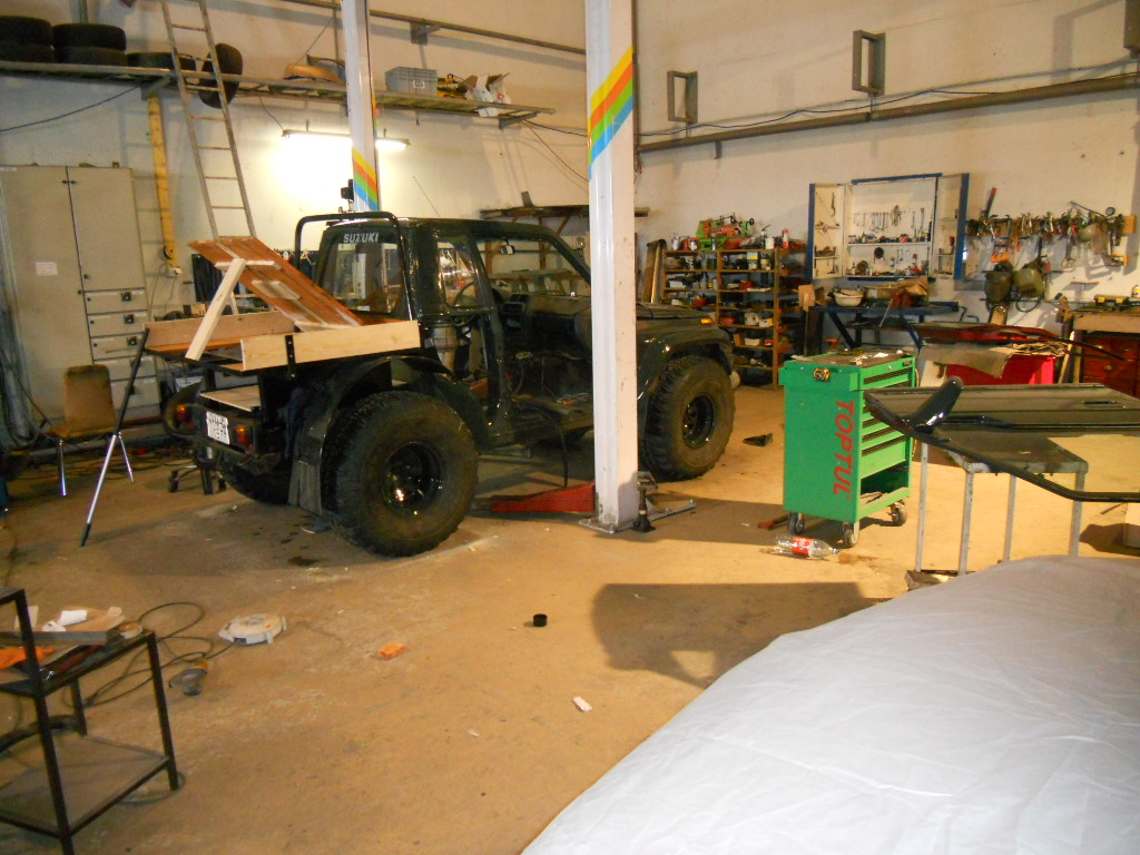

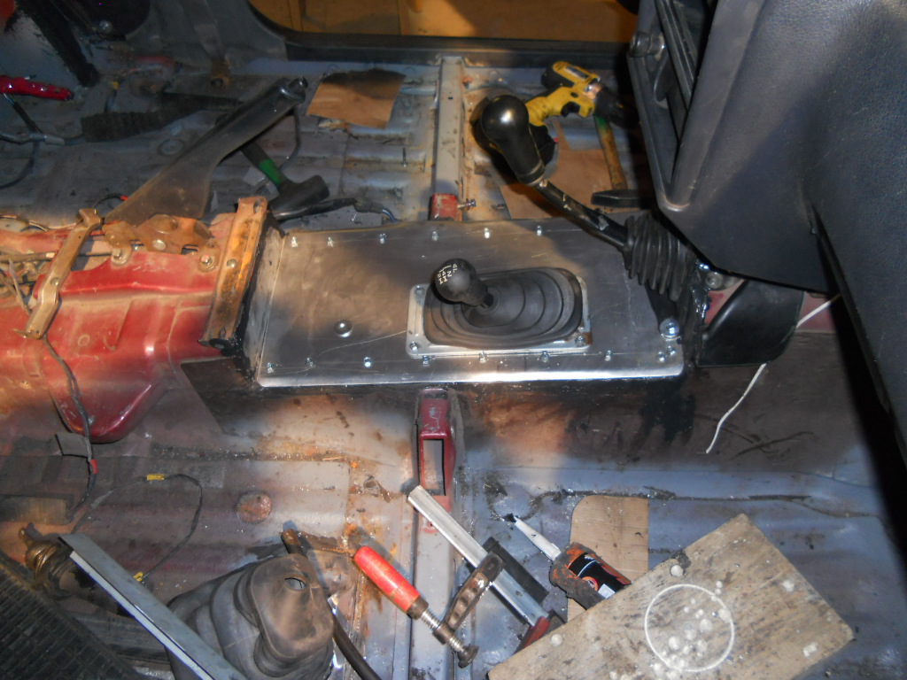

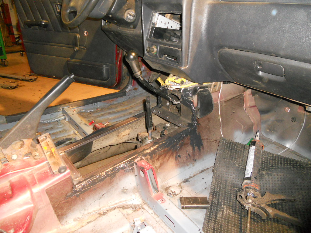

Jamm þetta gengur ekki reif allt innan úr Bellu í morgun og opnaði gólfið. Nú verður smíða nýtt gólf í kringum gírstangirnar það tekið niður og götin færð en ekki stangirnar eins og ég var búinn að gera en það vara bara klúður...Ekki hægt að bjóða neinum bílinn þannig

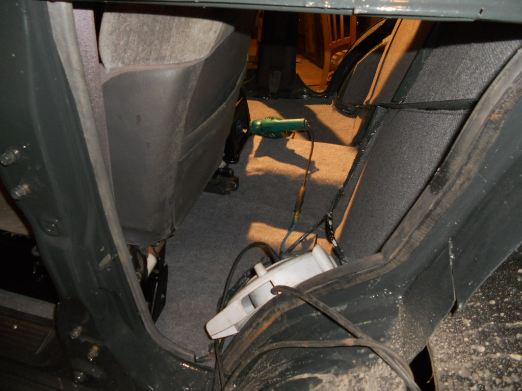

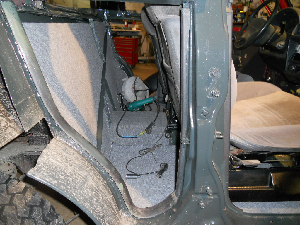

Jamm og jæja fór í að teppalegga aftur í á milli þils og veggja,ætlað hafa lausar mottur fram í til að forðast ryð og bleytu söfnun. Setti í leiðinni sæti úr gömlum Sapparó og hafði þau aðeins hærri en orginal. Nú er gírskiptinginn betri en í óbreittum bíl lauflétt í alla gíra og gaman.

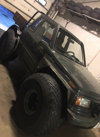

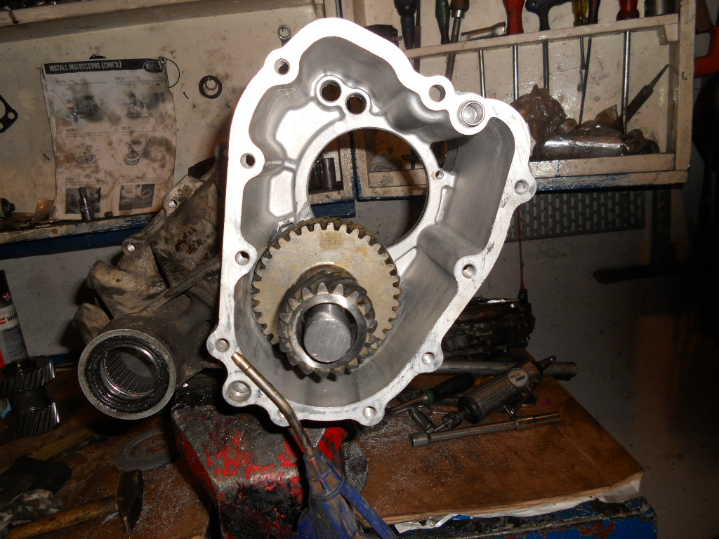

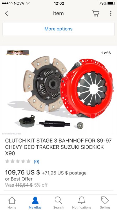

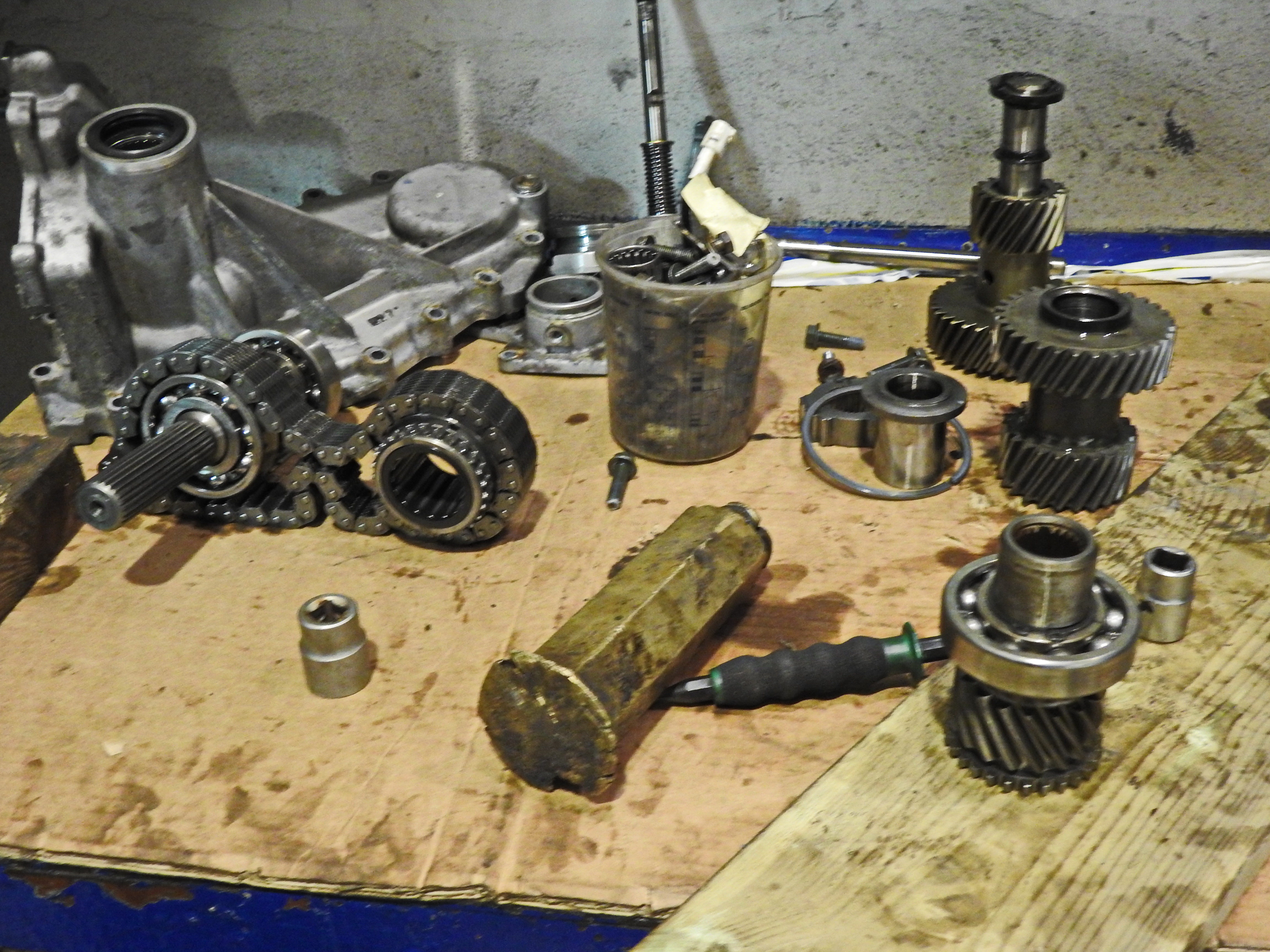

Jamm Bella kominn á 44" jólaskó og fær skriðgír á aðfangadag 4:24:1 til að geta snúið nýju skónum vigtar 1400 kg á 44" full ef bensíni með einum stól.KOminn með alvöru kopar kúplingu 3 Stage sem heldur rosalega og er samt mjúk og létt og svo auðvitað No-spin.Búinn að taka á henni í nokkra mánuðið á 38" Mudder og hefur ekkert gefið sig ennþá en mér hefur fundist vanta lægra lágadrif og verslaði mér eitt kostaði um 100.000 komið heim á borð kúplingin um 30.000 minnir mig
kúppling 2.jpg (50.04 KiB) Viewed 2782 times

Vel skorinn 44" með rússa munstrinu og vigtar 54 kg á stálfelgu
