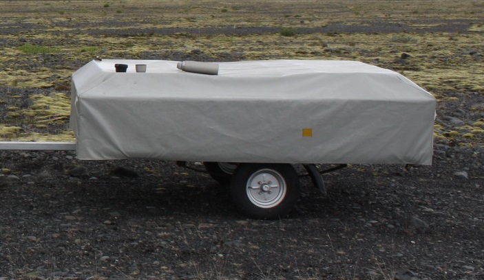

Þar sem veturinn er að ganga í garð, þá er ekki seinna vænna að huga að tjaldvagninum.
Er með óhækkaðan combi camp á 10" hjólbörudekkjum sem mig langar að lyfta aðeins upp.
Hvað eru menn að nota?
Sé fyrir mér afturöxul undan einhverjum fólksbíl og 14"-15" felgur.
Svo þarf auðvitað að hækka grindina ofan á vagninum líka.
Undir vagninum eru einfaldar fjaðrir sem ég held að séu ekki orginal, eða hvað?
Planið er að halda þeim, til að hámarka einfaldleikann.
Comment óskast frá mönnum með reynslu í þessu..

- Skuldahalinn
- vagn.jpg (104.52 KiB) Viewed 49767 times

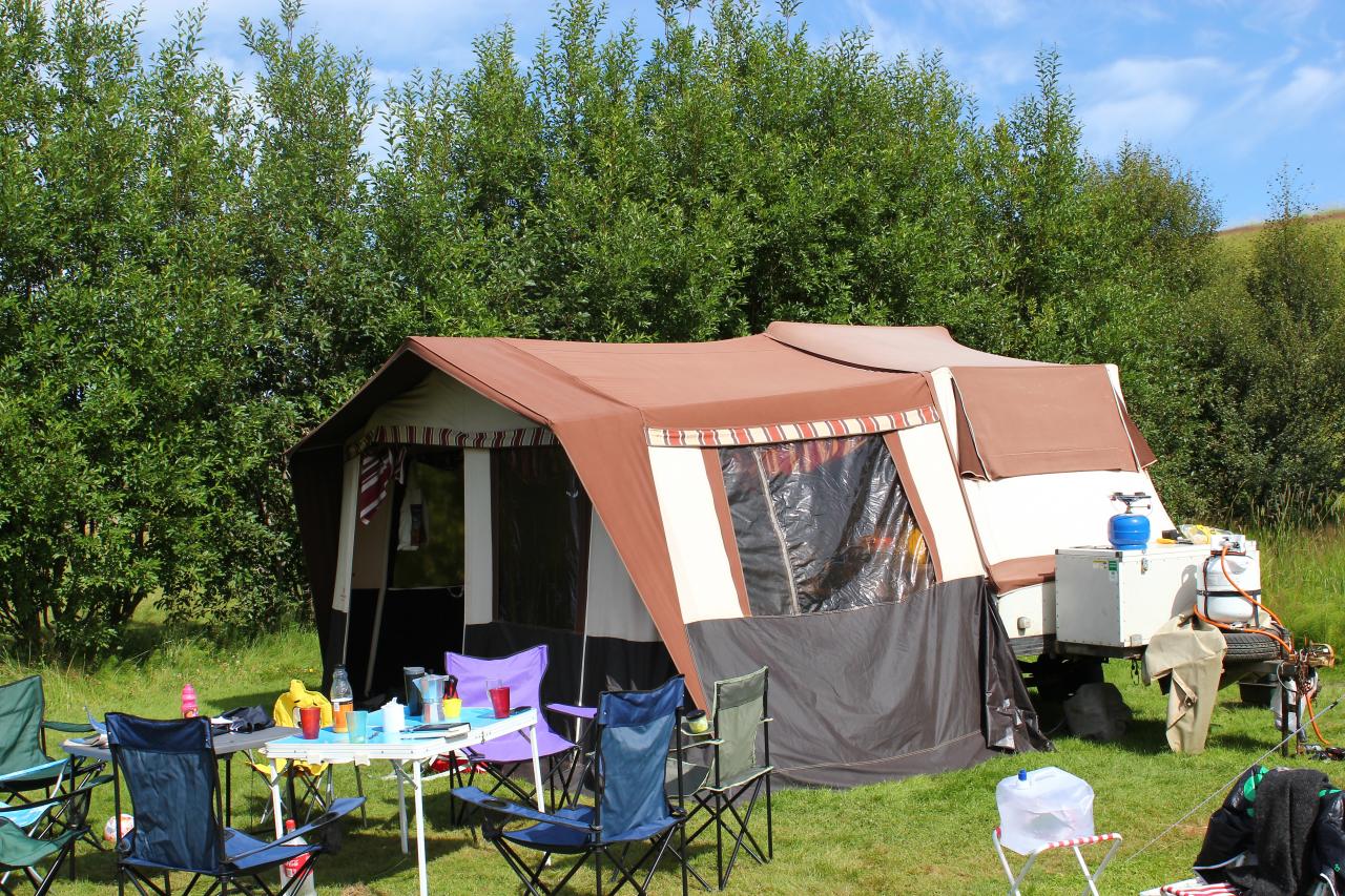

Ég er með gamlan Compi Camp sem opnast aftur og er búið að breyta honum aðeins. Ég veit ekki hvernig þessir vagnar komu orginal en hann er á fjöðrum og er greinilega búið að smíða ný fjaðrahengsli í hann og lyfta honum aðeins á þeim. kannski er búið að skifta um fjaðrir líka en ég veit það ekki þar sem ég kaupi hann svona breyttan.
Það er búið að hækka grindina ofan á vagninum og er það mjög einföld aðgerð, rör tekið og skorið niður marga jafn langa búta. Grindin skorinn í sundur og bútarnir soðnir á milli.
Stóri kosturinn við þetta er að það þarf ekki að vera að hækka og lækka vagninn á náttstað og síðan að verður til gríðalega gott pláss í grindinni ofan á fyrir farangur þegar það er búið að hækka hana. Síðan er búið að sauma nýtt segl á hann. En það hefur örugglega verið kominn tíma á það hvort sem er þar sem vagninn er 86 -89 model.
Það er ekkert vandamál með fortjaldið það er nógu sítt orginal og tekur þessa hækkun sem er kannski 10 -15 cm.
Ég ekki að segja að þetta sé betri aðferð en loftpúðar en kannski það sem var verið að spá í upphafi þráðar.
Hér er mynd af vagninum með fortjaldið

hobo wrote:Þetta er allt saman gott og blessað, en ég er byrjaður að safna efni í aðgerðina. Allt Ella að kenna, hann hlýtur að vinna í Krossinum um helgar!
Kominn með loftpúða, Toyota hjólabúnað og svo náttúrulega Trooper fóðringar/stífur svo þetta haldist nú örugglega á sínum stað :)
Og hvað kostuðu svo loftpúðarnir og hvar fékkstu þá :) ?
hobo
Höfundur þráðar - Póststjóri
- Innlegg: 2493
- Skráður: 31.jan 2010, 17:44
Re: Hækka upp Combi Camp
35 þúsund hjá fjaðrabúðinni Parti. 600kg púðar minnir mig.
Mæli með þeim hjá Parti, þeir vita hvað þeir syngja varðandi fjöðrunarbúnað.
Sævar Örn
- Innlegg: 1943
- Skráður: 31.jan 2010, 19:27

Já sæll, hver ætli sé ástæðan fyrir svona mörgum dekkjum undir þessu?
elli rmr
- Innlegg: 311
- Skráður: 09.mar 2012, 22:56
- Bíltegund: D-MAX
það er stöðugra í drætti giska ég á. En það er töluvert " eðlilegra " að sjá hjólhýsi á tveimur óölum heldur enn litla tjaldvagnin sem ég sá í sumar á tveimur öxlum.... En mér líst vel á þessar breitingar á vagninum hjá þér Hobo en hefuru pælt í að nota húsdempara úr vörubíl sem er með loftpúða og dempara sambygðan?
hobo
- Innlegg: 2493
Nei þekki ekkert inn á það, finnst eins og þeir hafi ekki mikið "travel".
Svo grunar mig að svoleiðis kosti skildinginn, en hvað veit ég..
elli rmr
- Innlegg: 311
- Bíltegund: D-MAX
skylst að ET eigi svona fyrir um 30 þ. semsagt loftpúði og dempari STK. Þarf maður mikið travel er maður ekki aðalega að reyna fá myktina ?
hobo
- Innlegg: 2493
Þeir þurfa allavega eitthvað að geta flakkað upp og niður. Hleypt vel úr til að geta tjaldað og pumpað vel í yfir ár
- Innlegg: 2732
- Skráður: 29.mar 2012, 08:39
- Bíltegund: Toyota Tacoma
Þeir eru með svokallaða "boggie" öxla undir þessu. Þeir eru mun betri í ójöfnum en einn stakur öxull.
Ég er búinn að leita um ALLT að skýringarmynd sem sýndi munin en finn hana ekki :(
hobo wrote:Þeir þurfa allavega eitthvað að geta flakkað upp og niður. Hleypt vel úr til að geta tjaldað og pumpað vel í yfir ár
Hörður þú ert alveg orðinn forritaður! hahaha
hobo
- Innlegg: 2493
Halelúja!
Stebbi
- Innlegg: 2098
- Skráður: 31.jan 2010, 22:59
- Bíltegund: Eitthvað blátt
- Staðsetning: Hafnarfjörður
Hilux DC 2.4 dísel úrbræddur
MMC Pajero 2.5TDI 38" Seldur
Ford Econoline 44"
Ford Econoline 44"
- Póststjóri
- Innlegg: 2808
- Skráður: 06.feb 2010, 10:43
- Bíltegund: Patrol
Ég keypti einmitt stuttar burðarfjaðrir og svona miðjusystem ásamt fóðringum og tilheyrandi fyrir 2 árum til að setja undir bílakerru, tími hefur reyndar ekki ennþá fundist til framkvæmda en þetta er þrælflott system, virkar æðislega undir þeim kerrum sem ég hef séð þetta.
Þetta hjólhýsasetup sýndist mér reyndar ekki vera svona, en kannski skoðaði ég ekki nógu vel, mér sýndist það bara vera tveir sjálfstæðir öxlar á loftpúðum.
