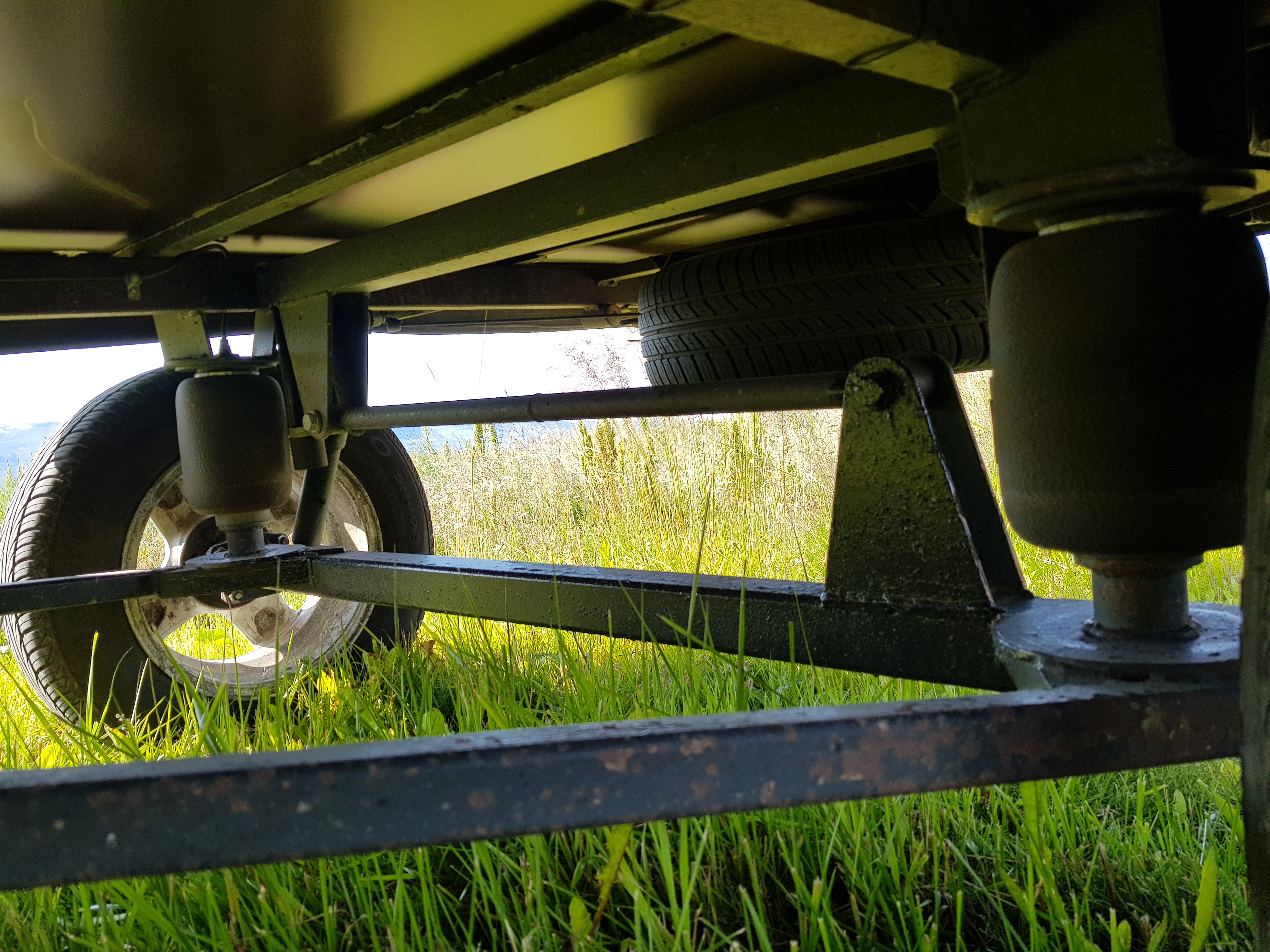

Þetta bara svínvirkar, límt við veginn við allar aðstæður.
Svona "kerrur" eru ekkert að misfjaðra, kannski smá vagg ef eitthvað er, þannig að fóðringin fremst er að leika sér að þessu.

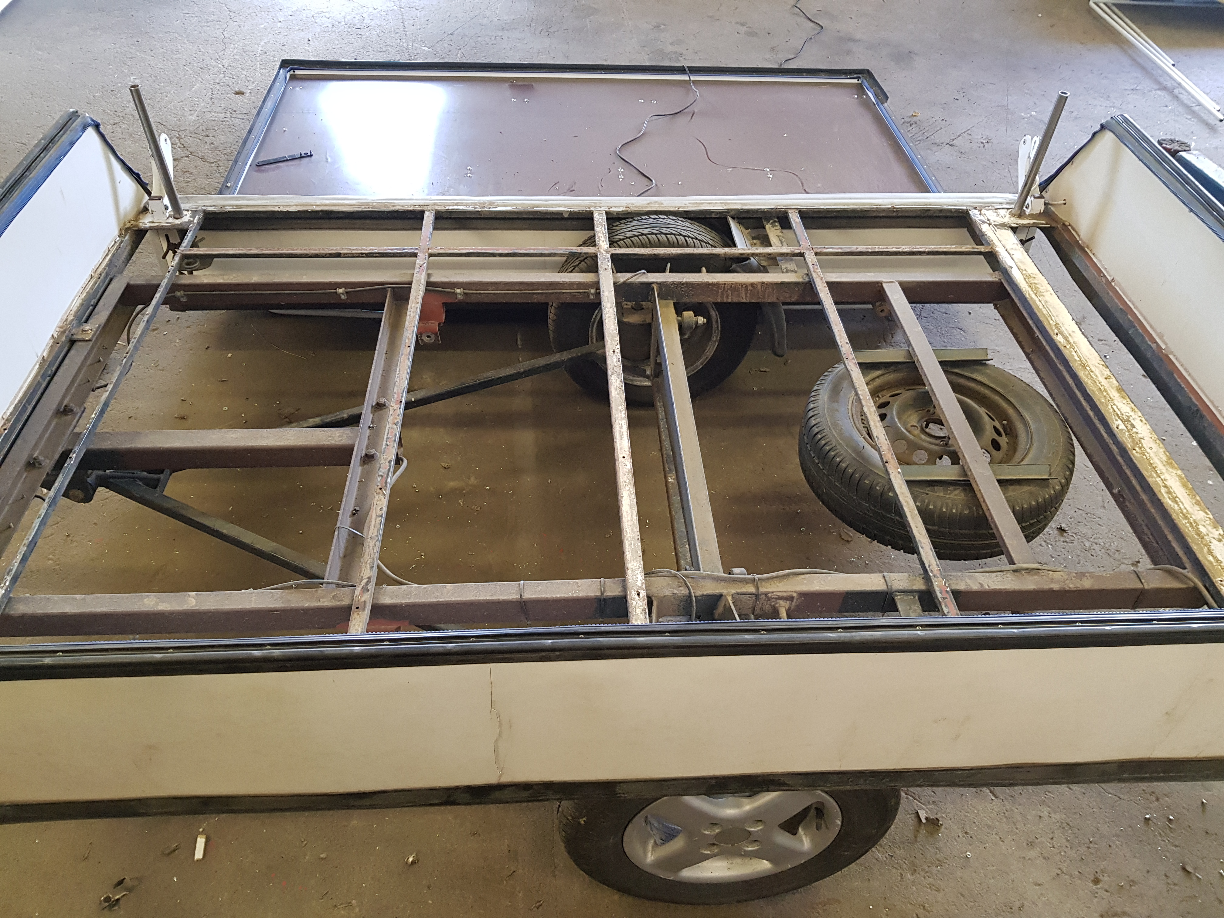

Smá yfirferð fyrir sumarið, nýr botn og annað tjald.
Verður betri en nýr vona ég.

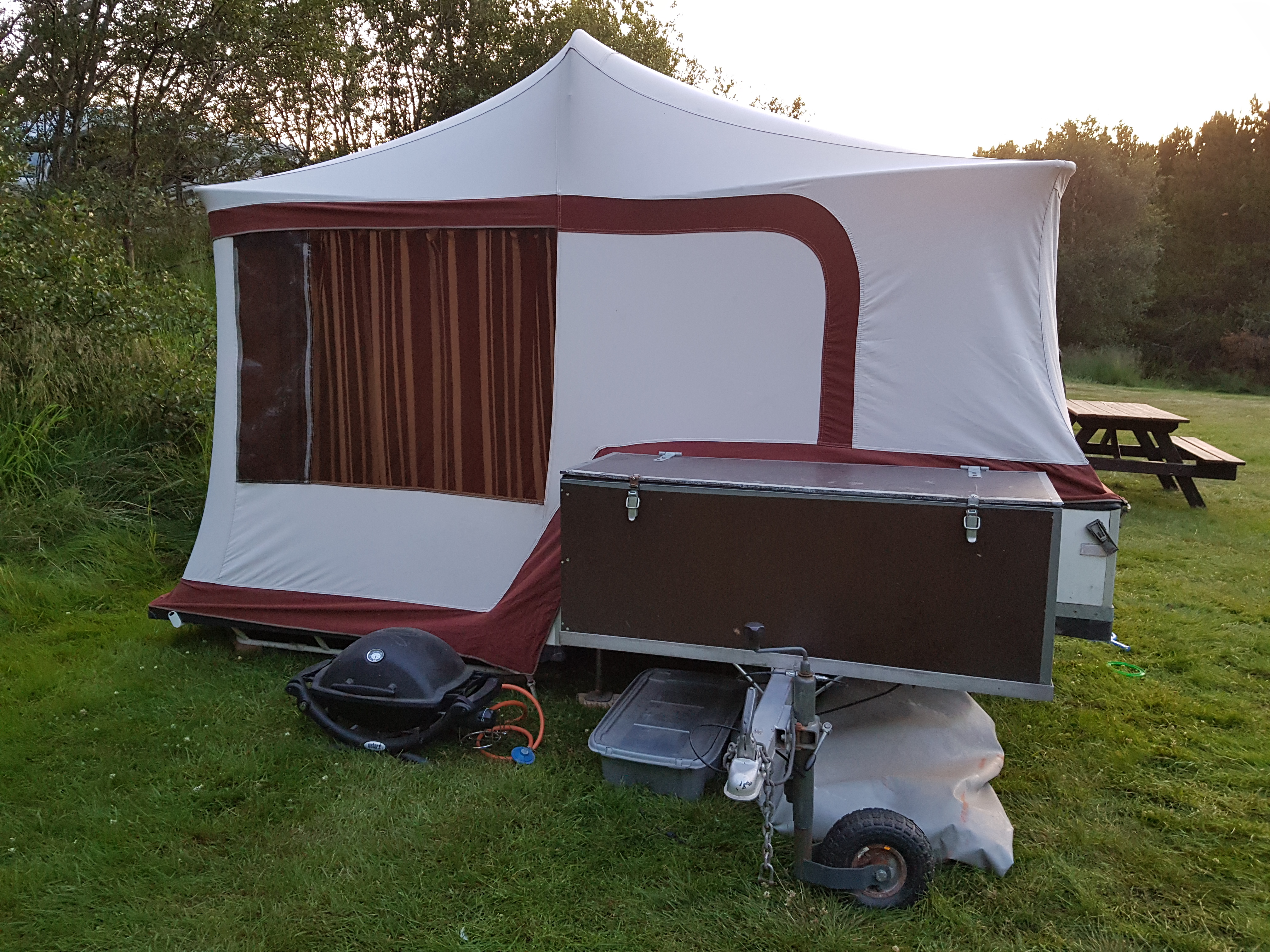

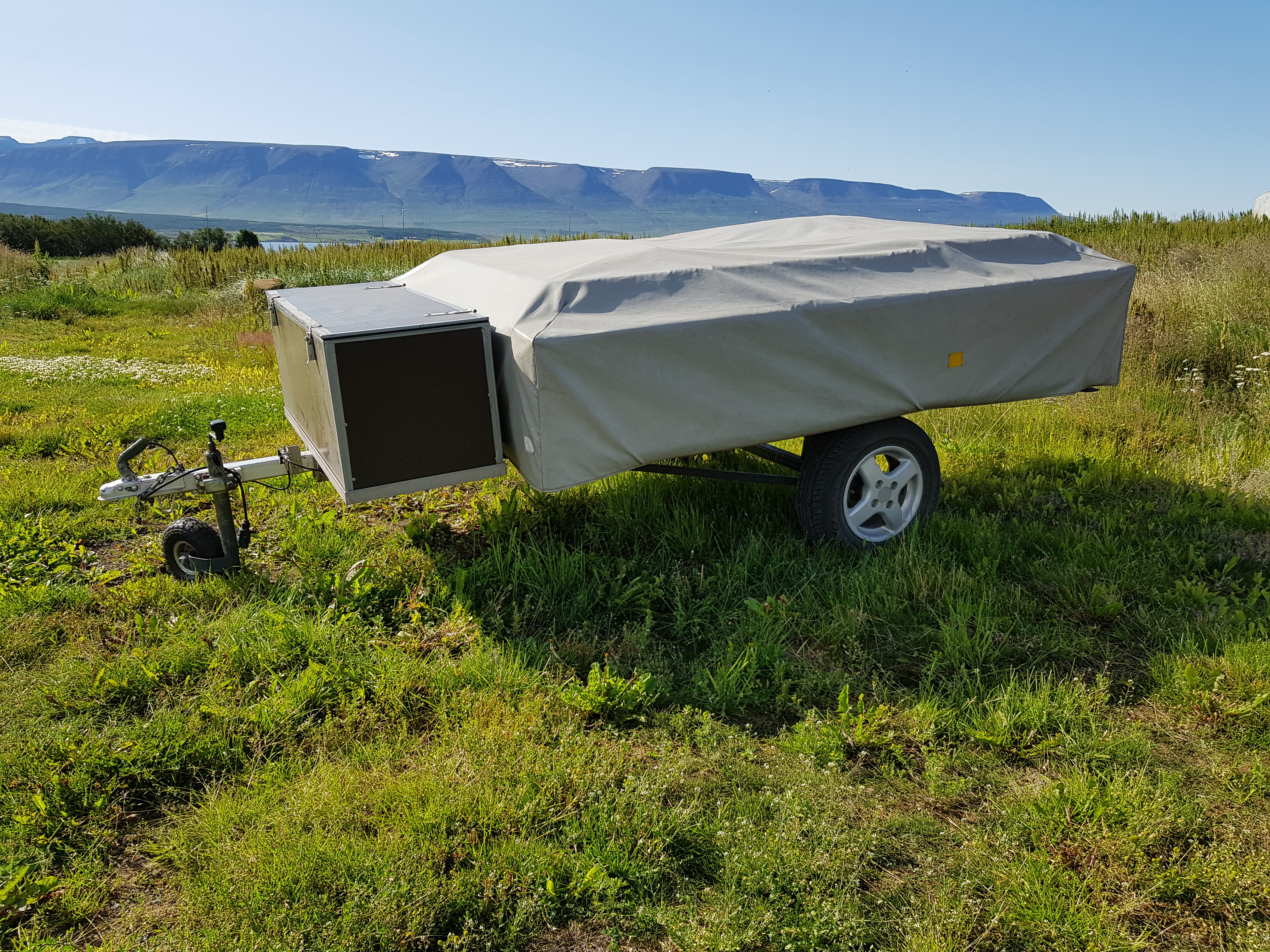

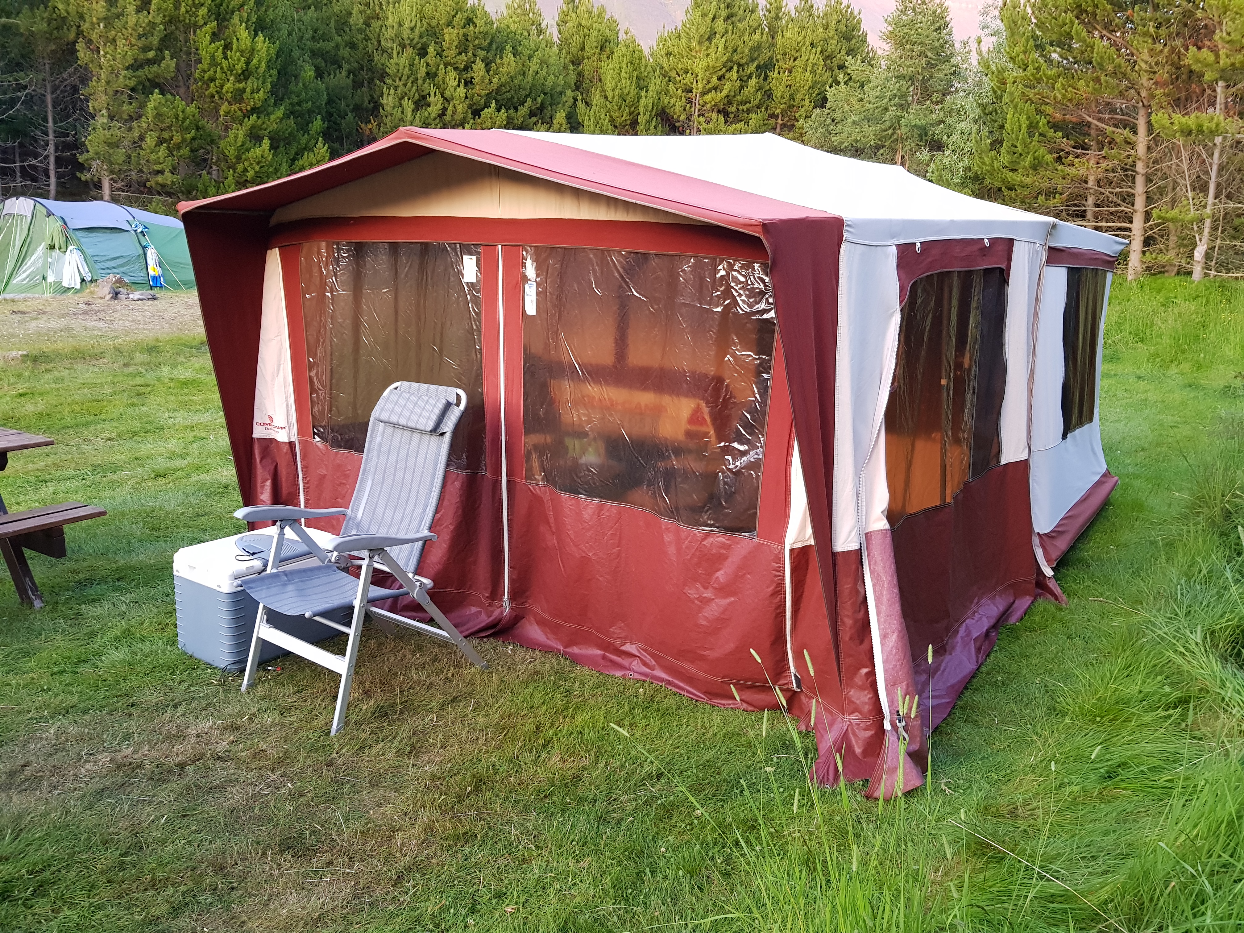

Þetta töfrateppi er til sölu. Kominn með fortjald og fínerí.
Ásett, 250þ
