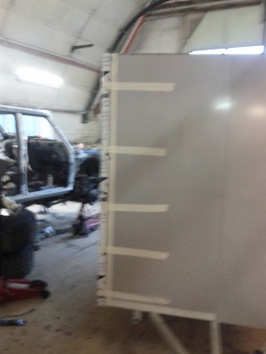

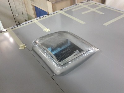

jæja. fullt búið að gerast....

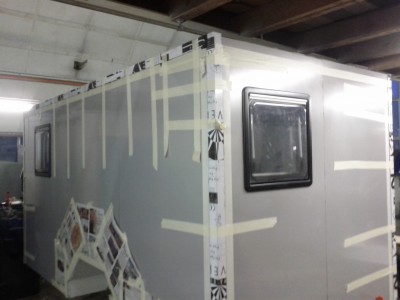

Flasningar (ál-vinklar) límdir á hornin til að fela samskeyti
Búið að glerja kvikindið :)
ooooog setja topplúgu!
Dýrið er orðið fokhelt! hell yes.... styttist í fyrstu útileguna :)

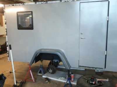

Brettakantar límdir á húsið :) þetta gengur sæmilega hjá mér þessa dagana....

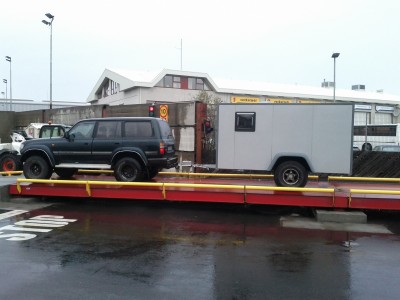

heyrðu já.. vigtaði það fyrir fyrstu útilegu.
tómt (og ekki aftaní bílnum) vigtaði það 950 kg. Ætli það verði ekki 1050 kg með innréttingum, rafgeymi og gasi....
gaman að þessu :)
gaman að þessu :)
Re: Project "Háfjallahjólhýsi"
Jahérna, ég er alveg steinhissa á að það sé ekki þyngra, enn þetta er bara flott þyngd.

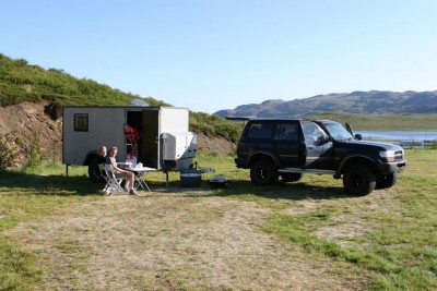

Búinn að fara fyrstu ferð já. Keyrði húsið austur fyrir fjall í ausandi rigningu og roki og það var bara draumur. lekur ekkert og fínt að draga það. Algjör eðall að sofa í þessu. mjög stöðugt eftir að maður setur lappirnar niður og hlýtt.
ég er með vökvabremsur já.... en það á eftir að stilla þær eitthvað því húsið bremsar rammskakkt ennþá :) þarf að laga það fyrir næsta sumar hið minnsta.

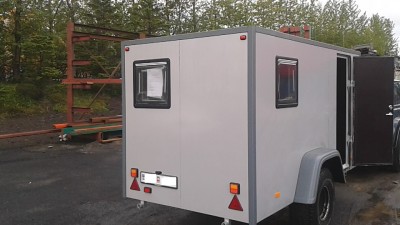

JÆJA! stór áfangi í hjólhýsasmíðum. Kominn með skoðun og húsið löglegt!!
Varðandi að taka saman kostnað er það ótrúlega breytilegt, eins með tímana sem fara í svona frumsmíði. Ég myndi gera þetta á allt annan hátt í dag verandi með þá reynslu og vitneskju á bakinu sem ég hef eftir þetta ævintýri! :) því er þó hvergi lokið því innivinna er nánast öll eftir, sem og að koma á þetta ýmsum aukabúnaði eins og miðstöð og sólarsellu.
Ég hugsa að ég taki ekkert saman kostnaðinn þannig séð. Hálft í hvoru langar mig ekkert að vita hvað þessi vitleysa er búin að kosta mig í peningum :) ég ætla bara að njóta þess að eiga þetta.
ég mun halda áfram að senda inn myndir eftir því sem ég held áfram að dunda í húsinu... en þið getið allavega átt von á því að sjá mig á ferðinni næstu vikurnar með þetta í eftirdragi :)

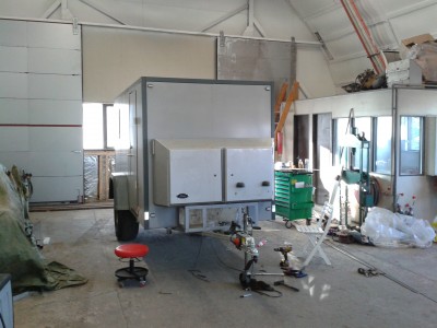

rafgeymakassi og gaskútageymsla sett á beislið, nú er maður kominn í pjatthlutann :) þarna verður grillið og fleira stöff geymt.. styttist í að maður fari að huga að innréttingum!!

Fyrsta alvöru útilegan afstaðin og kofinn stóð sig með prýði! dró kvikindið 1000 km og ekkert kom uppá. En það tekur alveg í :) er c.a. með 20L/100km með þetta aftaní á 35" 80 krúser... þetta er hlýtt og gott og klettstöðugt! Extra prik fyrir þá sem geta sér rétt til um á hvaða tjaldsvæði ég er staddur á þessari mynd:
Þetta er tekið á tjaldsvæðinu við hótel Bjarkalund ef mér skjátlast ekki.
Polarbear
Höfundur þráðar - Póststjóri
- Innlegg: 884
- Skráður: 31.jan 2010, 23:15
- Bíltegund: Chevrolet Bronco
Geiri wrote:Þetta er tekið á tjaldsvæðinu við hótel Bjarkalund ef mér skjátlast ekki.
rokkstig fyrir þig! er þetta svona dead-giveaway? eða ertu heimamaður þarna?
