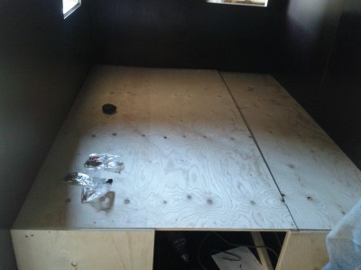

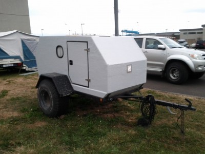

Guess what!?!?
nýjar myndir :)
byrjaður að einangra hliðina
Búinn að einangra hliðina :)
Búinn að einangra hurð, er að líma álplötuna á
fljótlega verður hægt að vigta helvítið. Mældi í ganni hæð frá jörðu og uppí hurðargatið (einhver spurði að því fyrir löngu)... á nánast full pumpuðum dekkjum en með húsið hvílandi á stuðpúðunum eru 55 cm uppá þröskuldinn.
þar til næst!

annars er ég búinn að líma pínu meira á húsið :)

Sælir,
rakst á þennan á Stykkishólmi um helgina. Sá engan eiganda eða neinn við vagninn þannig að ég náði ekki að afla upplýsinga. Hér er amk mynd af honum. Sá ekki betur en að húsið væri úr trefjaplasti sitjandi á járngrind.
kv, Bjarni
kv, Bjarni

þessi er ferlega flottur! kanski maður minnki við sig næst og fari í svona. léttara, sterkara og minna vesen :)
