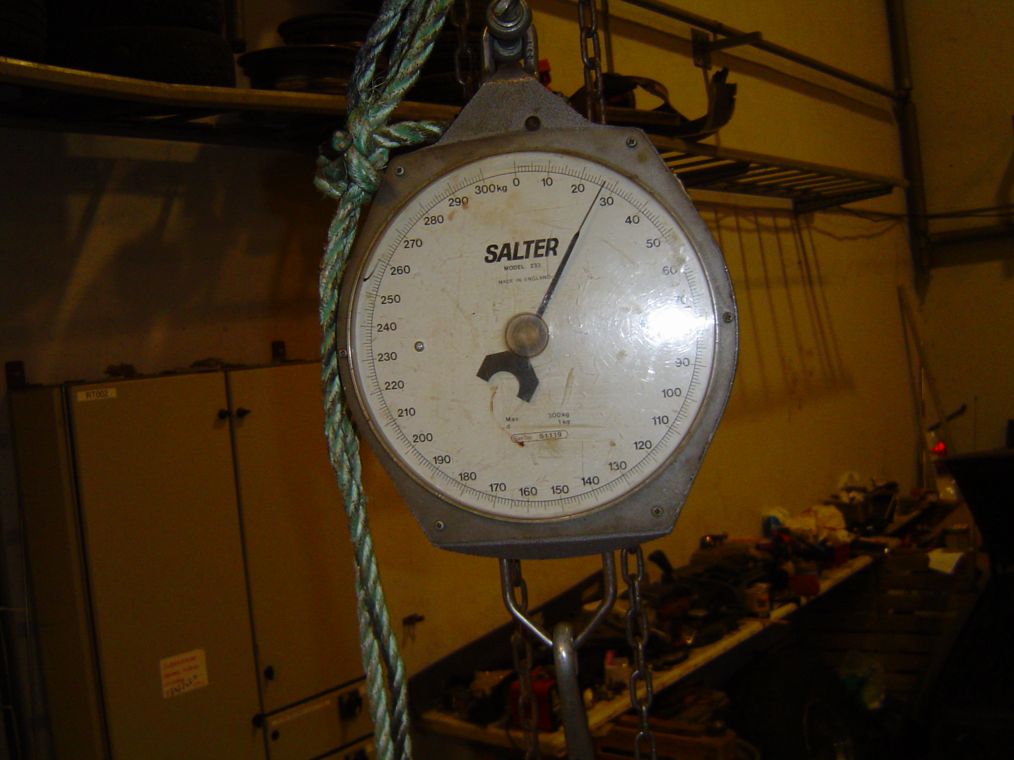

Re: þyngd á 2,4d Toyota
Postfrá sukkaturbo » 25.okt 2015, 18:14
Sælir félagar þegar ég smiðaði Bellu þá vigtaði ég 2,4 2-lt motorinn með kössum og olía á öllu 340kg.svo það sé á hreinu hér er mynd af þessu kveðja guðni
2,4 disel 325 kg með öllu.JPG (1.14 MiB) Viewed 7371 time
grimur
Innlegg: 891
Skráður: 14.mar 2010, 01:02
Fullt nafn: Grímur Jónsson
Postfrá grimur » 29.okt 2015, 01:14
Meira svona 335+ myndi eg nu lesa af þessari vog. Það eru amk 10kg fra 300kg og aftur i null.
