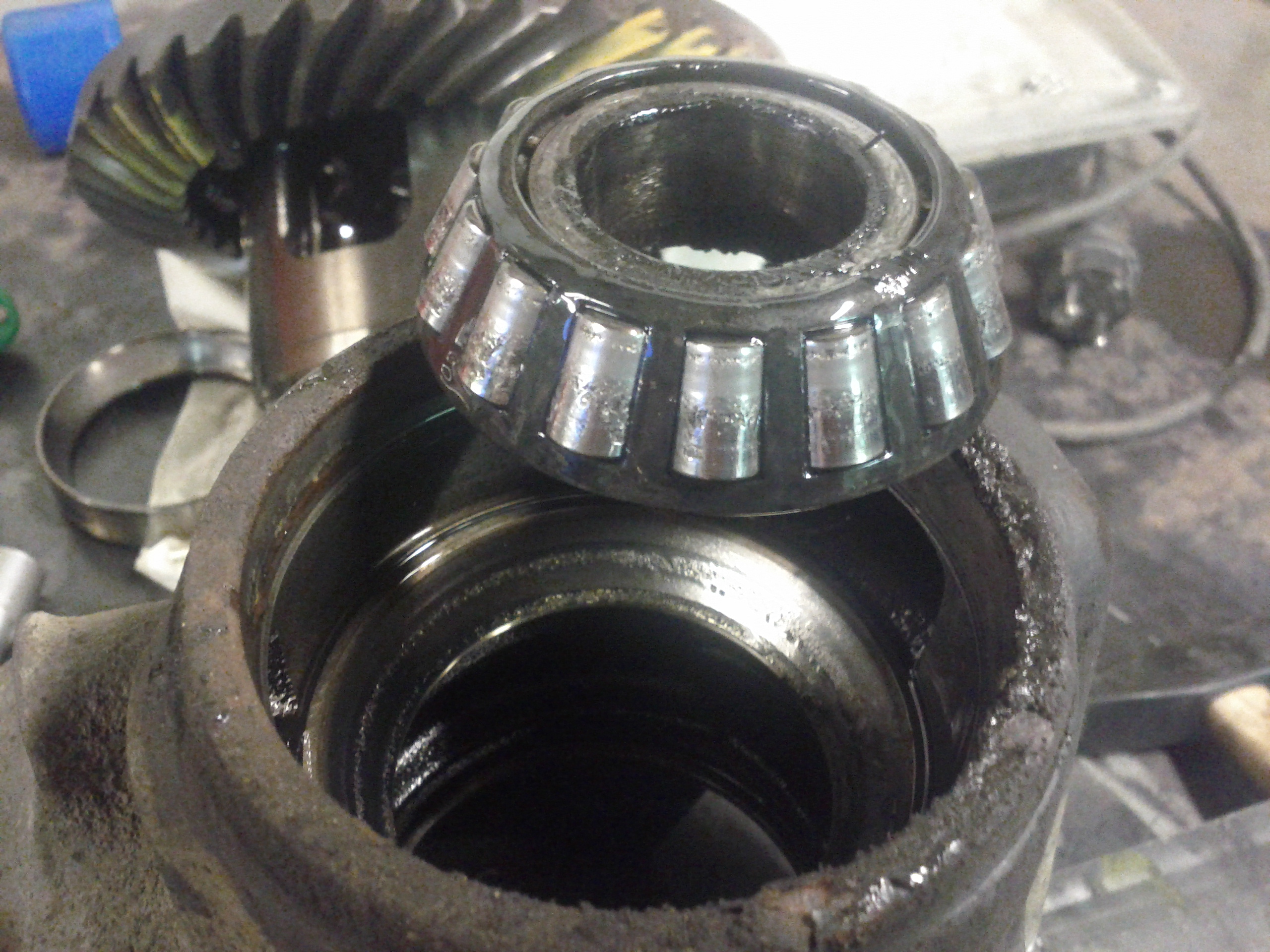

jæja. búinn að elta uppi ólhjóðin í drifinu hjá mér. þetta reyndust vera 3 aðskilin vandamál.
í 1. lagi þá var komið töluvert slag í aftari hjöruliðskrossinn hjá mér sem orsakaði frekar þungan nið í drifrásinni.
í 2. stað þá var komið mikið slit í dragliðinn á aftara drifskafti sem olli því að þegar ég skipti milli R- og D- í skiptingu eða þegar ég sleppti gjöf og hann fór að renna þá heyrðist -KLUNK-. hugsanlegur partur af þessu hljóði var líka í krossinum.
í 3. lagi þá var handónýt ytri litla pinion- legan í drifinu hjá mér. hljóðið sem kom við það vandamál var svona týpískur legu-niður eða söngur þegar ég sló af og lét hann renna og vélin hélt við.
hér er mynd af þessari annars ágætu legu. myndi segja að hún sé ónýt :)

Re: óhljóð í drifrás..
sæll hvað tók þig það langan tima að skipta um pinionleguna eg er i sama veseni farinn hja mer pinionlega eg er buin að panta og fa leguna og pakkdósina á bara eftir að koma mer i þettað ! en slapp pinionið og kamburinn ?
kambur og pinion er orðið slitið hjá mér, enda keyrt tæp 400 þúsund, en ég ætla að láta þetta lafa aðeins lengur. Ég hef ekki efni á að kaupa hlutföll í báðar hásingarnar núna...
Ég keypti báðar pinion legurnar því það var farið að polla aðeins í efri leguna líka. kamb-legurnar sluppu hinsvegar og ætla ég að nota þær aftur.
ef þú skiptir ekki um efri (stóru) pinion leguna þá þarftu svosem ekki að stilla hæðina á drifinu aftur, en ef þú ert með drif sem er með stilli-róm en ekki skinnudrif eins og er í 80 krúsernum mínum (rafmagnslæstur) þá þarftu að mæla bakslagið (backlash) -áður- en þú tekur drifið í sundur og helst gera svokallað pattern-check til að sjá hvort þú hafir sett rétt saman þegar þú gerir pattern-checkið aftur.
nú koma örugglega besservisserar hérna og segja að þetta sé skíteinfalt, en ef þú ætlar að láta þetta endast eitthvað þá borgar sig að gera þetta rétt.
sé að þú ert með patrol.. þekki hann lítið, en held það sé ekki krumphólkur í þeim eins og toyotuni.
ef litla legan er bara farin þá hafa menn skipt bara um leguna og pakkdósina ekki slífina kv Heiðar
ef að legan er ónýt þá er 99% pottþétt komnar skemdir í slífina. það er hægt að skipta um slífina án þess að rífa drifið úr bílnum með því að draga hana út með öfugri afdráttarkló t.d. en það er erfitt.
svo bara banka nýja slíf í, nota þá gömlu sem skinnu meðan maður er að banka nýju í.
ég myndi hinsvegar rífa drifið úr til að gera þetta ef ég væri að þessu og skoða þá hinar legurnar og ástandið á kambi og pinion í leiðinni.
menn vinna mis hratt og vanda sig mis mikið :) en já.... ég myndi ekki gera þetta mikið hraðar en á 5 tímum.... ég er hægur.
allavega miðað við að rífa drifið úr og stilla það inn skv. handbókinni eftir leguskiptin.
vanir menn á verkstæði með aðgang að réttu græjunum gera þetta á svona 2 tímum.
p.s. þú þarft að kaupa krumphólk ef þú skiptir um leguna og bakkann. Gerðu þetta frekar vel ef þú ætlar að láta þetta endast eitthvað :)
Er það ekki eins og að skíta í skóinn sinn? Slífinn er helmingurinn af legunni.
ekki ef menn þurfa að bjarga sér en afhverju ekki að nota krump hólkinn aftur ég gerði það þegar ég skipti um pinnjónslegur og hliðarlegur
Heiðar Brodda wrote:ekki ef menn þurfa að bjarga sér en afhverju ekki að nota krump hólkinn aftur ég gerði það þegar ég skipti um pinnjónslegur og hliðarlegur
kv Heiðar
hér er enginn að tala um að bjarga sér heldur laga vandamál. Að setja nýja legu í gamla slíf (eða bana eða bakka eða hvað menn vilja kalla þetta) er -hugsanlega- réttlætanlegt á fjöllum ef lega hefur farið í mask og menn þurfa að koma sér í bæinn til að laga málið endanlega. Allt annað en það er skussaháttur og ekki fullnaðarviðgerð.
krumphólkar krumpast bara einusinni rétt saman. það er bara eðli þeirra og maður skiptir um þá þegar þetta er gert. annars gera þeir ekki það gagn sem þeir eiga að gera.
ekki skolarðu gamlar olíusíur og notar þær aftur er það? þær eru alveg jafn einnota og krumphólkarnir þegar þessu er skipt út.
Krumphólkur kostar klink í umboði, engin ástæða til að spara það.
Skítaredding er að bæta við þunnri skífu með hólknum og láta hann krumpast aðeins meir, en að nota hann aftur er bara ekki að gera sig.
Sé ekki fyrir mér að gott sé að stilla þrýstinginn á pinionlegum(pinion preload) ef hólkurinn er krumpaður fyrir.
Tek heilshugar undir með Lárusi. Það að skipta bara um kóninn en ekki slífina er ekki í boði í mínum huga nema einmitt sem skítredding til að koma bíl til byggða. Drifin eru allt of dýr og viðkvæm fyrir öllum frávikum til að taka svona áhættu. Um leið og það er eitthvað slag í pinnjónslegu slitnar drifið vitlaust og allar líkur á að það fari að syngja í því. Þó svo það sé svo skipt um leguna stuttu síðar er afar hæpið að söngurinn náist úr drifinu því takan verður aldrei nógu góð. Hitt sem getur gerst er að nýji kónninn fari strax að skemmast á ónýtu slífinni og þá verður óæskileg svarfmyndun í drifinu sem skemmir aðrar legur sem og sjalft drifið út frá sér nema olíunni sé skipt út óhóflega oft.
Varðandi krumphólkinn á að sjálfsögðu að skipta honum út en ef einungis er verið að skipta um pakkdósina þá er það nú alla jafna ekki gert. Aðferðin þá er gjarnan að merkja saman rónna og jókann/flangsinn og þegar þetta er hert saman aftur er bara hert örlítið meira en var, 15-20° á að giska. Þegar róin er hert aftur þá finnur maður að það er nær enginn fyrirstaða að herða hana í gömlu stöðuna en á þessum örfáu auka gráðum eykst mótstaðan mjög hratt og þá er aftur komið preload á legurnar. Síðan þarf líka að taka á pinnjóninum eftirá, snúna honum fram og til baka um þær gráður sem backlashið leyfir og reyna að átta sig á hvort átakið sé ekki passlegt. Veit ekki hvernig er best að útskýra það, má samt reyna. Taka utan um jókann/flangsinn og hafa framhandlegginn í u.þ.b. beinu frammhaldi af pinnjóninum og snúa þessu bara fram og til baka með úlnliðnum án þess að hreyfa handlegginn. Þá á að finnast mótsðaða í legunum en samt ekki þannig að það sé erfitt að snúa þessu, þetta á við "meðalmann", ekki kraftakalla eða þá aumustu........
Kveðja, Freyr

Polarbear
Höfundur þráðar - Póststjóri
- Innlegg: 884
- Skráður: 31.jan 2010, 23:15
- Bíltegund: Chevrolet Bronco

Ég ákvað að taka bara sénsinn á þessu og keypti mér allar græjur. Ég var búinn að ákveða að skipta um hlutföll svo ég sá fram á að það myndi borga sig bara fyrir mig að kaupa þau verkfæri og aukahluti sem maður þarf að eiga til að gera þetta sjálfur. Þar fyrir utan smíðaði ég mér nokkur aukaverkfæri fyrir þetta. Mig hefur alltaf langað að læra þetta svo ég nýtti tækifærið :)
Ég keypti lager af pinion-hæðarskinnum og hliðarskinnur í afturdrifið en í 80 krúser eru notaðar stálskinnur til að stilla backlash og preload á hliðarlegur en ekki stilli-ró eins og þetta er oftast. Í þessu skiptir öllu máli að vera últra nákvæmur ef útkoman á að vera góð.
ég fékk t.d. ekki gott pattern hjá mér að aftan með 1.15 mm þykka skinnu undir pinion, þannig að ég prófaði 1.25 (s.s. bættið við núll komma einum millimeter undir pinionlegu) og þá var pinion kominn á réttan stað. Til að færa Backlash úr 0.30 millimetrum í 0.17 þurfti ég að skipta út skinnum á hliðarfærsluni sem nam 0.06 mm. Ég reif drifið 5 sinnum í sundur og setti saman og gerði pattern check í öll skiptin og þetta tók 2 góð kvöld þar til ég var ánægður með útkomuna.... þá reif ég drifið niður einusinni enn og bætti við krumphólkinum og nýrri pakkdós og gerði svo enn eitt loka pattern check til að gá hvort ekki væri allt örugglega 100%. Þetta er eina leiðin til að gera þetta af viti.
þetta er hægt en maður þarf að eiga gott úrval af skinnum, hafa aðgang að góðum tækjum og legupressu til þess að þetta verði þægileg vinna. Ég eyddi þónokkrum tugum þúsunda aukalega í sérverkfæri og skinnur til að geta gert þetta. Satt að segja eyddi ég svo miklu í aukahluti að ég hafði ekki efni á því að skipta um hlutföll heldur skipti ég bara um legurnar í afturdrifinu :) en ég á núna allar græjur og mun skipta um hlutföll hjá mér í vor.
