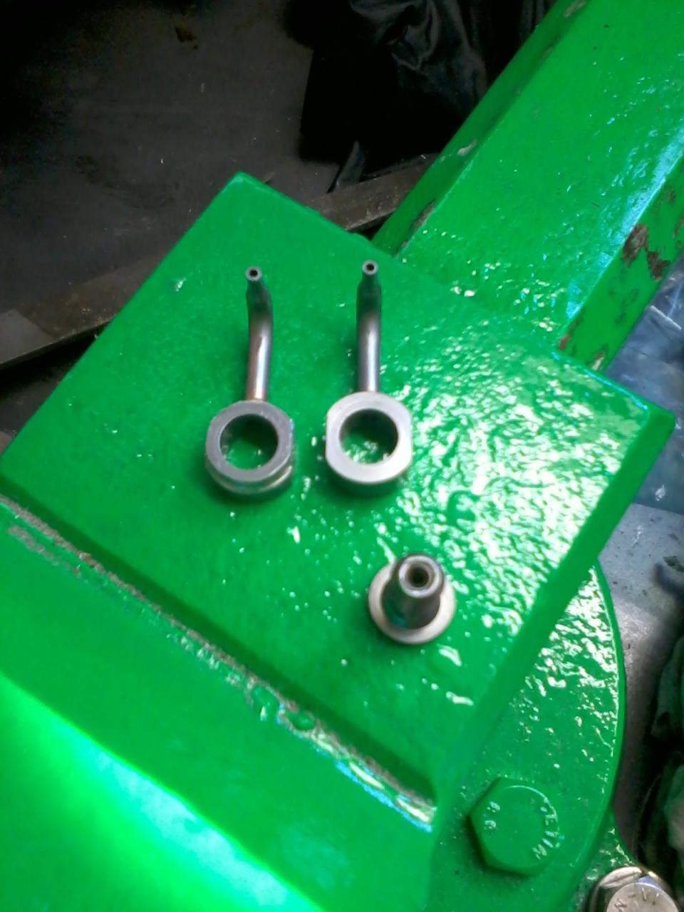

Nú stendur til að skella Volvo B23/230 turbo í Hiluxinn, ég notaði veturinn í að taka setja saman comboið ásamt því að vinna aðeins í heddinu og taka upp túrbínuna.
Nú síðast smíðaði ég tengið til að setja vélina við Toyota gírkassann

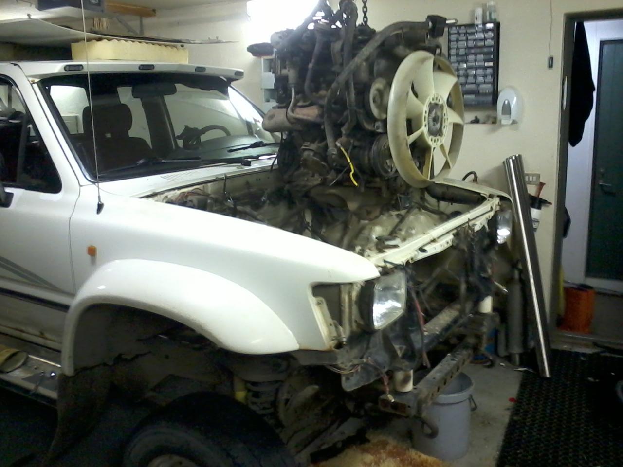

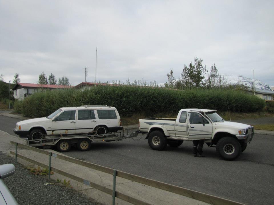

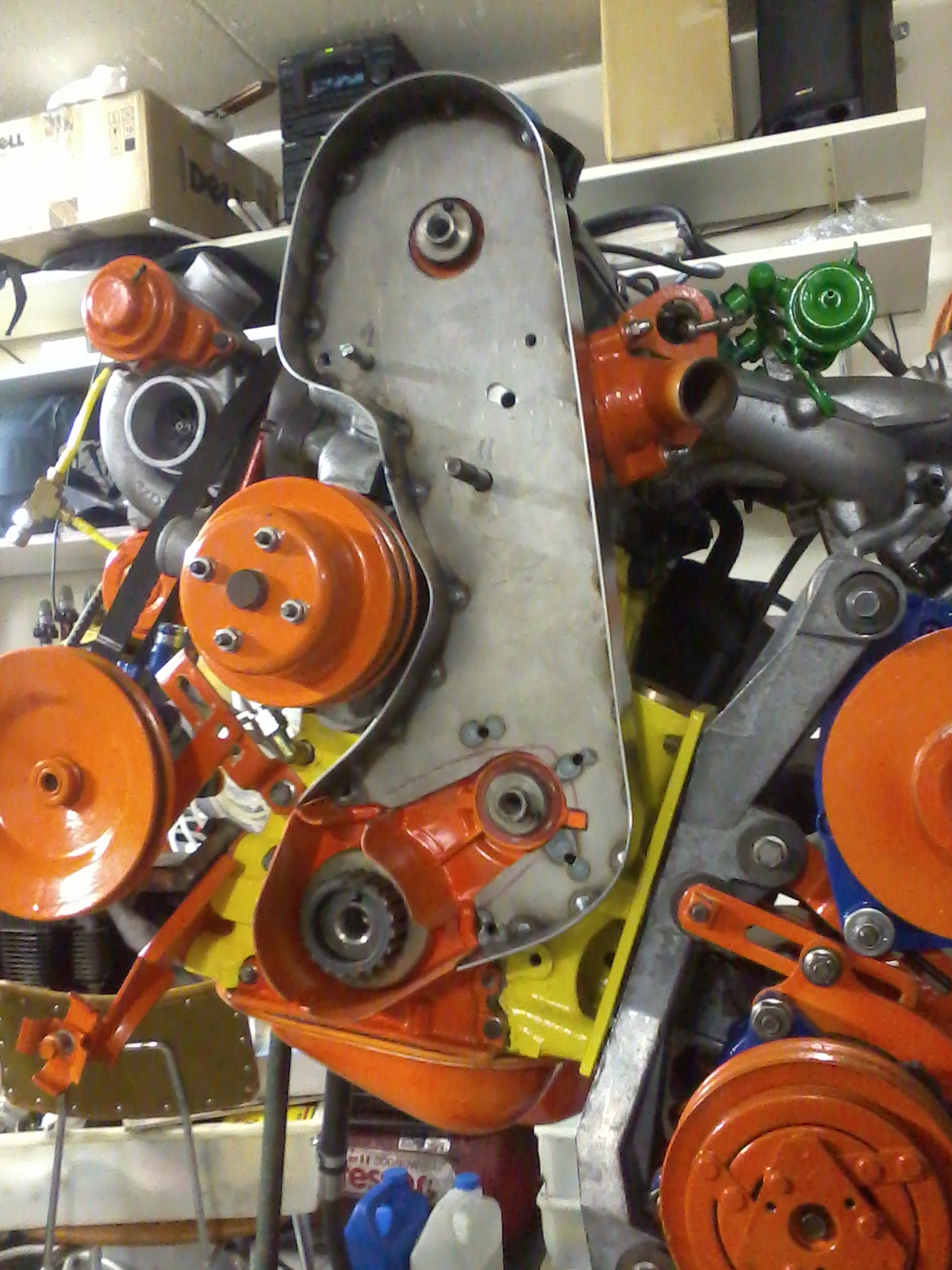

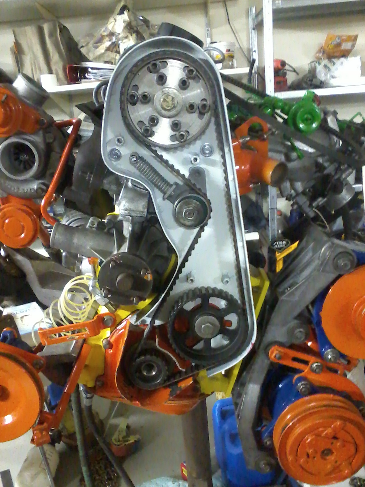

Jæja, þá er loksins eitthvað að gerast, Volvoinn er kominn inn í skúr og ég er kominn áleiðis með smíði á tímareimarhlíf á vélina.
Hún fer ofan í Volvoinn í næstu viku til að prófa hana áður en ég slít rafkerfið úr volvonum og skelli því í Hilux
Hver hefur sinn Djöful að draga:
Tímareimar hlíf:

Þetta er einhver harmleikur í uppsiglingu :)

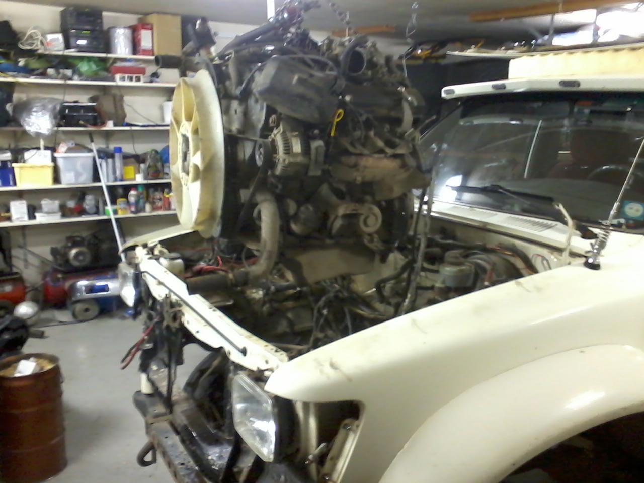

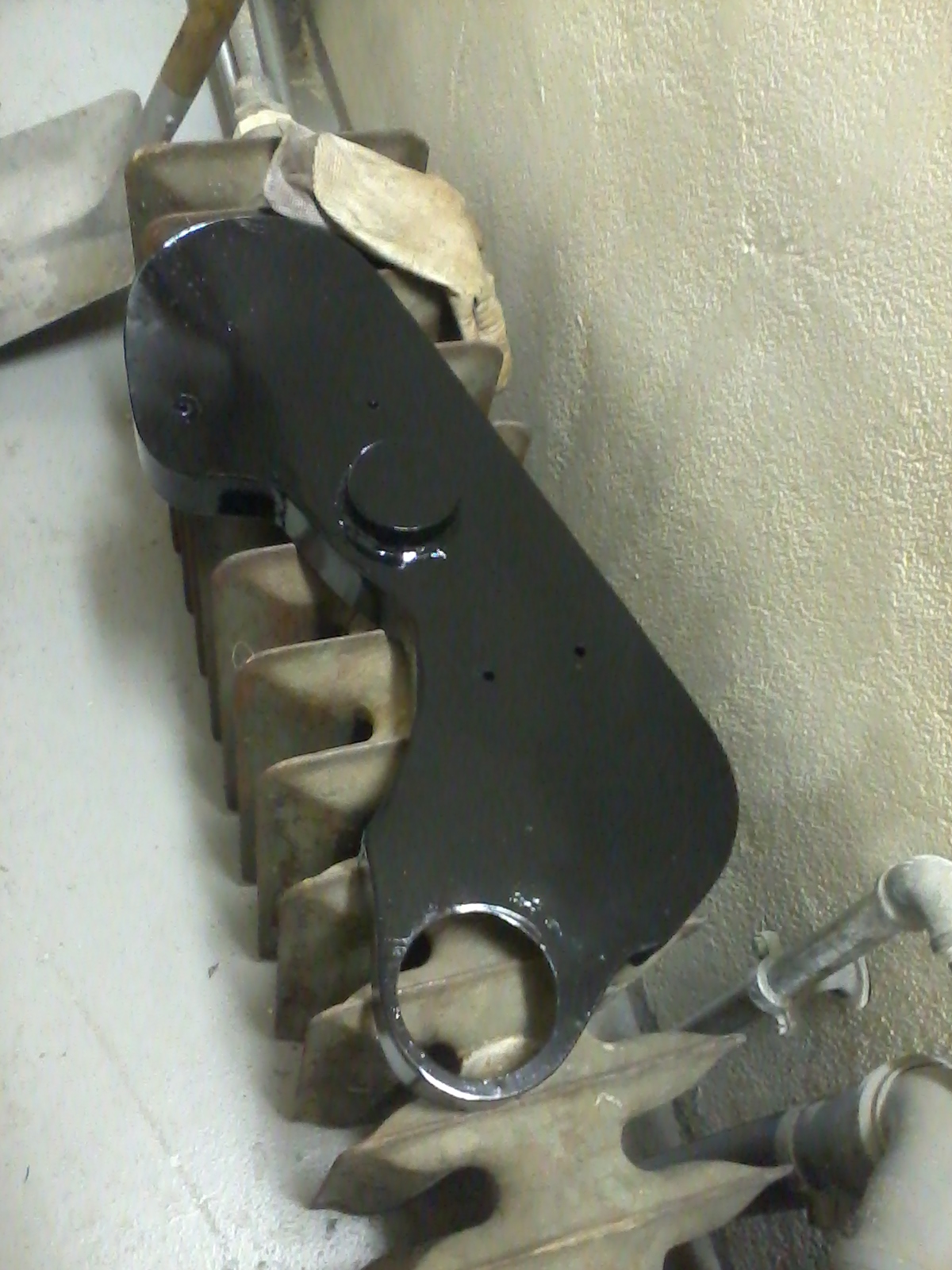

Postfrá Startarinn » 19.sep 2012, 23:36

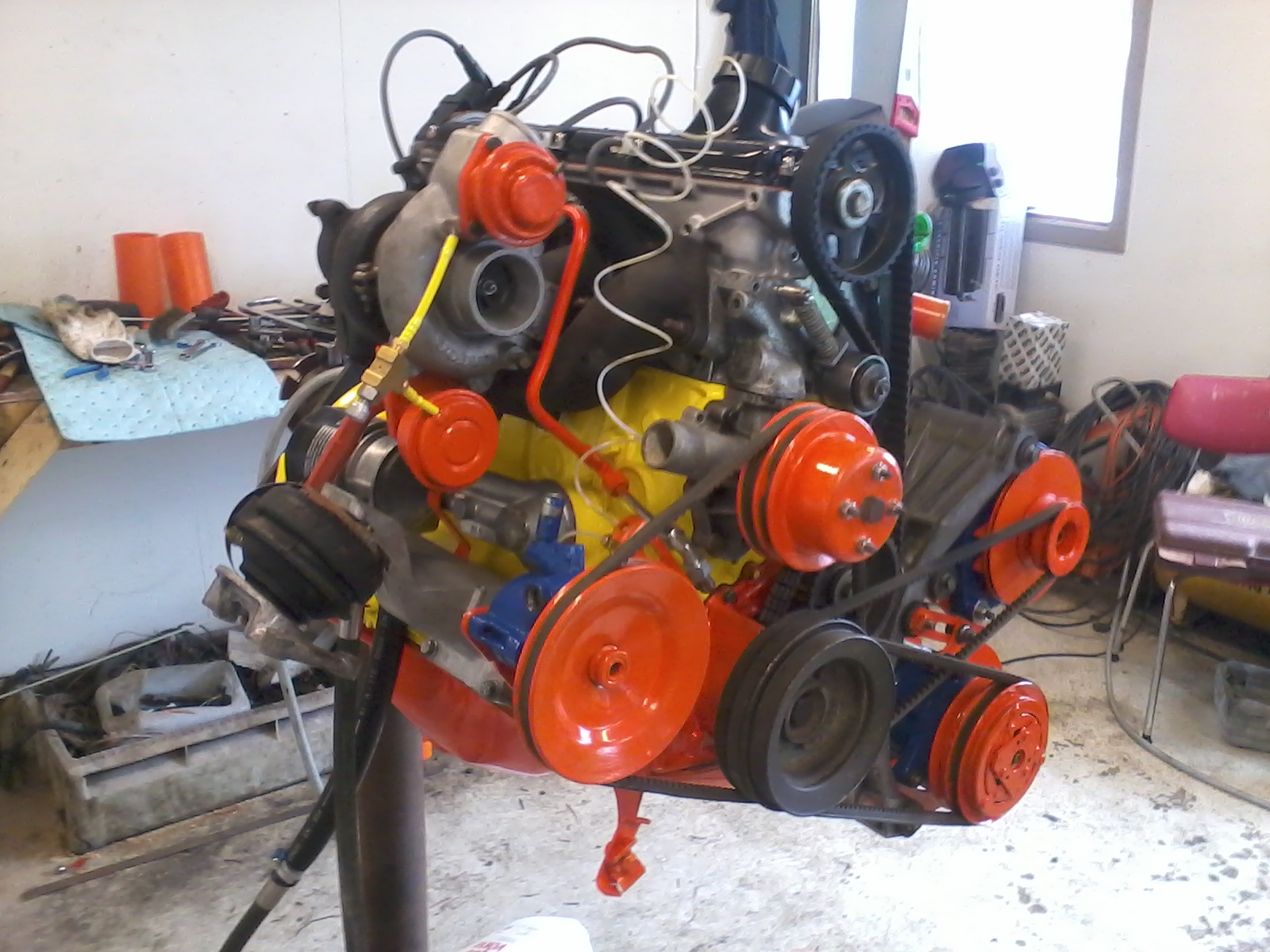

Þá er hlífin klár:

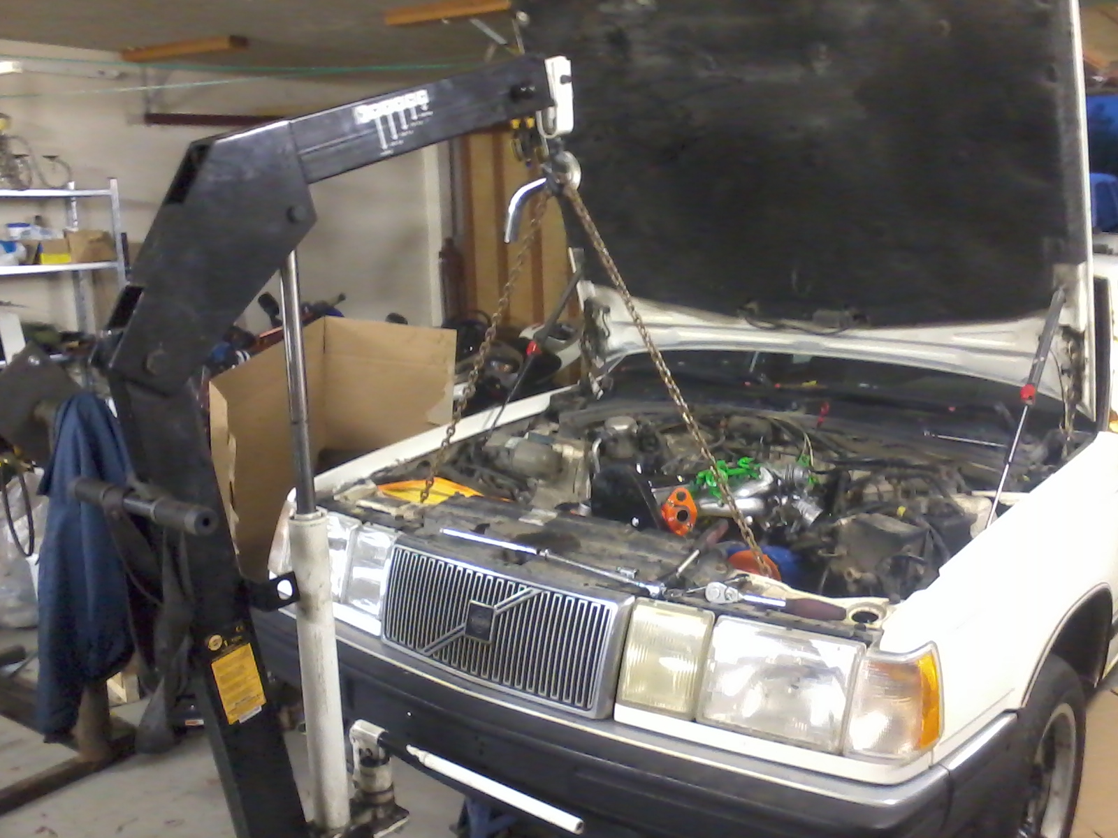

Og vélin komin ofan í Volvoinn, þá er bara eftir að tengja og prófa:

Ég er búinn að vera að bíða eftir þessu :) Er þetta ekki FT innspýting? Hvaða ecu ætlaru að nota?

Postfrá Startarinn » 21.sep 2012, 00:51
Þetta er bara það sem er orginal í Volvonum, LH2.2
Ég vildi frekar hafa LH2.4 en það er því miður ekki í þessum, en plúsinn er að það er auðveldara að föndra vélina í þar sem svinghjólsneminn stendur ekki beint aftur úr blokkinni í gegnum kúplingshúsið.
Ég ætla allavega að byrja á þessu og sjá hvernig það gengur

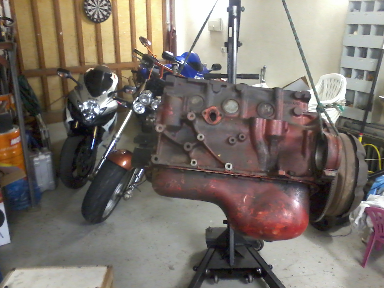

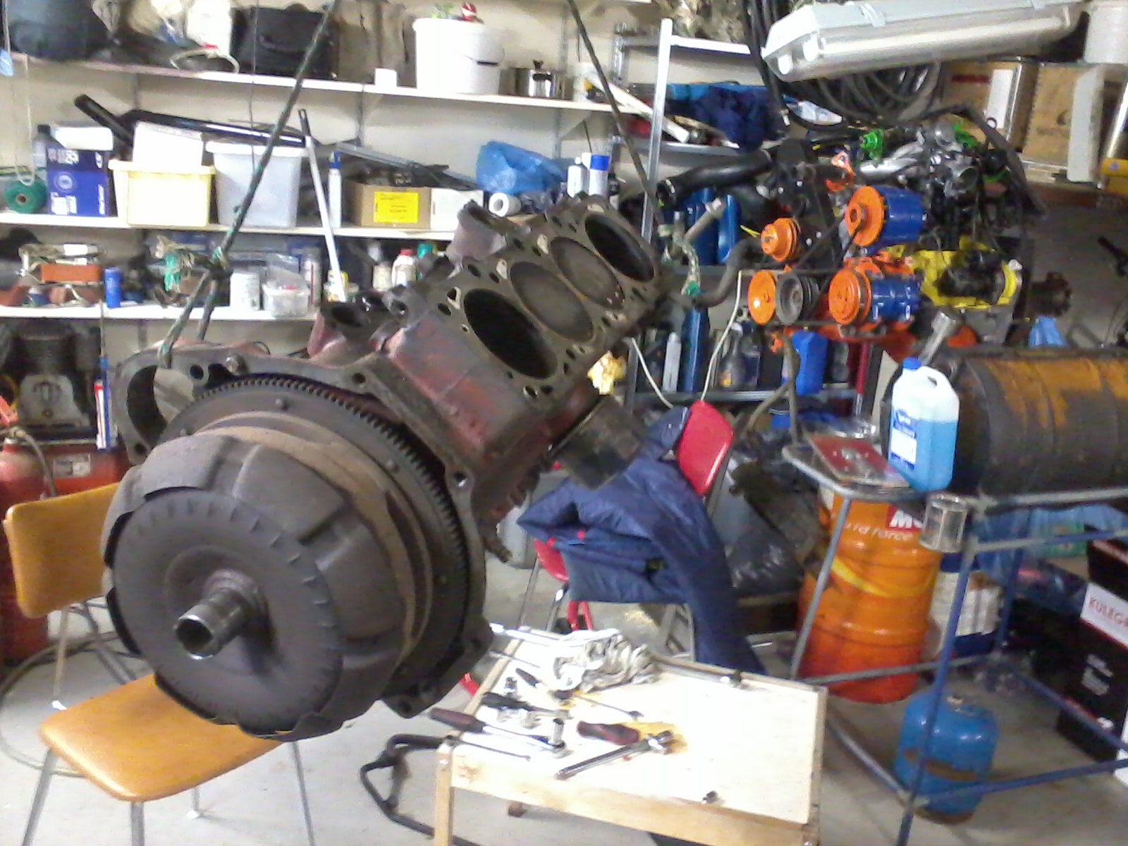

Það sem er búið að gera síðan síðast er að vélin fór ofan í volvoinn og eftir smá byrjunar örðugleika (vitlausar tengingar) fékk ég hana til að ganga almennilega. ég keyrði bílinn 80 km eitt kvöldið og er þokkalega sáttur, en ég er ekki búinn að hækka boostið neitt.
Ég hef greinilega hónað cyl 1 of mikið því það vottar fyrir stimpilbanki í vélinni.
Vélin var svo fjarlægð úr volvo ásamt öllu rafkerfi og volvonum fargað
Vélin stendur núna í vélastandinum inní skúr og bíður eftir frekari framkvæmdagleði þegar ég kem í land aftur

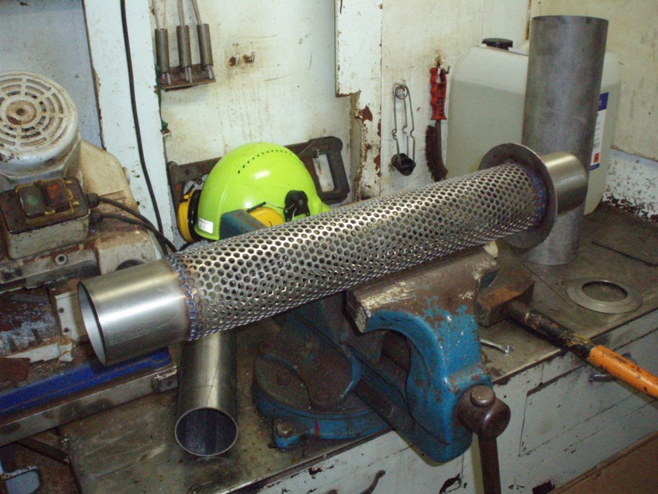

Ég smíðaði ryðfrían hljóðkút sem á að fara í hilux þegar ég slaka volvo rellunni ofan í
Fleiri myndir í facebook myndasafninu

Ég hef smíðað svona hljóðkút bæði á mótorhjól og í mussoinn hjá mér notaði hljóðkútaull sem ég fékk í Nitro í þetta. Hljóðdempunin var ekkert mikil en einhver samt. Þetta er náttúrulega smekksatriði hvað maður vill mikla dempun á hljóðið tubínan tekur eitthvað og svo svona kútur eitthvað. Mestu dempun fær maður með því að stefnubreyta hljóðinu. Ég smíðaði svoleiðis kút úr ryðfríu undir mussoinn af því að 3" túpan dempaði ekki nóg að mér fannst en ég var með 2.5" kerfi áður og þar var nóg að vera með eina túpu og sleppa kútnum.

Jæja, núna verður kannski pínu hreyfing á þessu verkefni.
Ég er búinn að vera í veikindafríi undanfarnar vikur og er að missa geðheilsuna, ég ákvað að dunda aðeins í þessu verkefni eins og ég er fær um.
Vegna stimpilbanks í mótornum sem ég er búinn að setja saman og prófa, ætla ég að taka hina blokkina sem ég á og hóna hana lítið og færa svo allt á milli, og þá meina ég allt, legur, sveifarás, stangir, stimpla og allt sem er utaná. Ég vona bara að stimpillinn sem vaggaði sé ekki orðinn skemmdur, annars þarf ég að renna til einn af stimplunum sem er í blokkinni, en það er svosem ekki stóra vandamálið
Tvær myndir frá þessu kvöldi:

Uss, ég var að koma inn úr skúrnum eftir að hafa rifið og þrifið blokkina, allar hvítmálmslegur eru handónýtar, það er næstum eins og það hefi verið settur sandur í olíuna og elemenntið fjarlægt úr smursíunni. En þessi hefur þó ekki ofhitnað eins og hin.
En stimplarnir eru sumir sindraðir á brúnunum ofanverðum, ég er ekki búinn að átta mig á afhverju
Næst á dagskrá er að hóna, þrífa að innan, koma spíssum fyrir stimpilkælingu fyrir og svo byrja að raða á milli

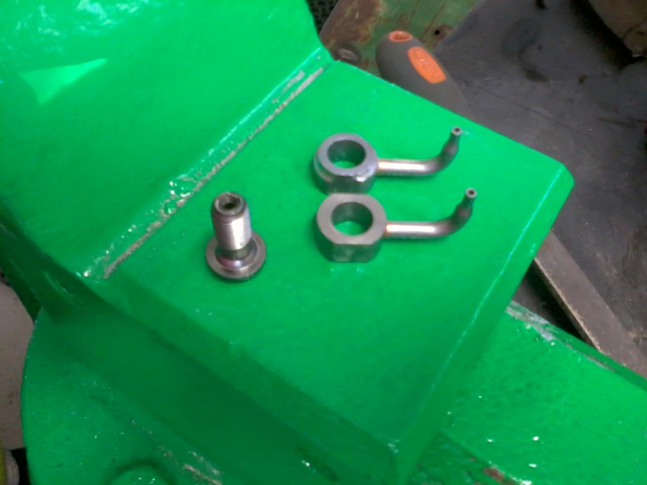

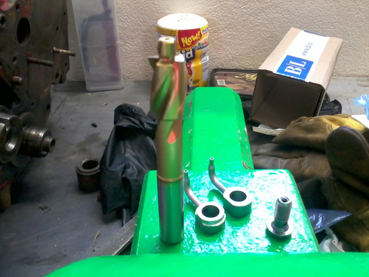

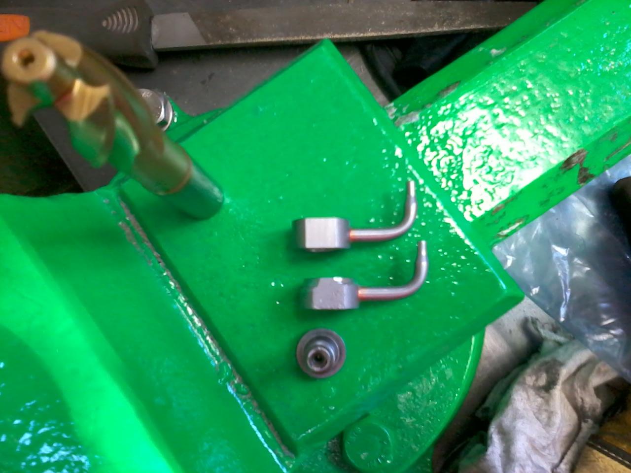

Jæja, ég dundaði mér pínu í þessu verkefni í dag
Ég fékk úðara fyrir stimpilkælingu í sumar og þar sem liggur MJÖG djúpt á aðgengi að réttum verkfærum til að gera blokkina klára, varð ég að breyta þeim pínu. Vandinn liggur í að 180° undirsinkari er ekki til í 16mm eða stærri með nógu lítilli stýringu, ég gat fengið 15mm undirsinkara svo ég breytti úðurunum aðeins, sjá myndir
Partnúmerið er með þarna á einni myndinni ef einhverjum vantar svona, þetta er semsagt BMW partnúmer og kemur frá BL, kostar tæpan 5 þús kall stykkið
