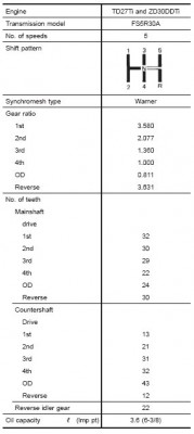

Ég á eftir að græja púst, framskaft, millikassastöng, gírstangasmokk og eitthvað örlítið fleira smotterí.
Kúplingin er líka leiðinleg, eða öllu heldur kúplingsþrællinn/dælan, hann slítur ekki alveg nógu vel og því svolítið leiðinlegur í gíra. En hann er farinn að spóla, bæði á möl og malbiki í 1 og 2 gír og nokkrum gírum í viðbót á möl :)
Hann er samt frekar lággíraður, finnst alveg líklegt að ég skipti um gírkassainvols einhverntíman. Það passar beint og er alveg eins í terrano nema hann er hærra gíraður. (Ég er með patrol innvols)
Terrano
1st 3.580
2nd 2.077
3rd 1.360
4th 1.000
OD 0.811
Reverse 3.631
Patrol
Gear ratio
1st 4.061
2nd 2.357
3rd 1.490
4th 1.000
OD 0.862
Reverse 4.125
Ég er með 4.88 hlutföll. Ég ætla samt að prufa 35" dekkin áður en ég fer lengra með þessar pælingar

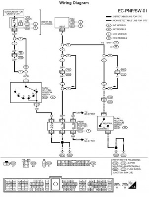

Smá forvitnisspurning:
33" breyttur 1999 Terrano sem ég á var leiðinlegur á lágum snúning 700-1200 rpm undir léttu álagi. Hann átti til að rugga sér, eða taka rykki, rétt eins og maður væri að trampa á gjöfinni og sleppa henni á víxl. Þetta var mjög hvimleitt því að maður þurfti að vanda sig á olíugjöfinni í hringtorgum og út úr beygjum til að hann byrjaði ekki á þessu. Óvanur strákur sem fékk að keyra var t.d. í mestu vandræðum og minnstu munaði að við færum úr banakringlunni þegar hann var að ná honum af stað.
Ég kenni því um að bíllinn var upphaflega sjálfskiptur en búið að setja í hann gírkassa. Til að startið virkaði er Park Neutral rofinn festur í Park. Mér dettur í hug að hann sé í einhverskonar hægagangs-ham upp að ákveðnum snúningi þegar vélartölvan skynjar að hann sé í parkinu og það orsaki þennan skakstur. Ég hef ekkert gert í að sannreyna þessa tilgátu.
Hefur þú eitthvað orðið var við þetta í þeim rauða?

olei wrote:Smá forvitnisspurning:
Hér er teikning af þessu. Þetta er eins og þetta er hjá mér, en í bílnum hjá mér er tölva og loom fyrir zd30 en ekki td27, ég veit ekki afhverju og klóraði mér talsvert í hausnum í upphafi þegar teikningarnar fyrir td27 pössuðu ekki og eftir að hafa kíkt á td27 teiningarnar líka þá er ekki gert ráð fyrir sjálfskiptingu í því sýnist mér í fljótu bragði!
Allavega. Ekki er hægt að starta með óbreytt loom nema hafa bílinn í P eða N. Um leið fær ECU tölvan mínus á pinna 22.
Í mínum bíl er pinni 22 ótengdur og ég hef ekki orðið var við þetta sem þú lýsir. Það er kannski ekki 100% marktækt ennþá þar sem ég hef einungis keyrt bílinn um 100km með þessum mótor og allt utanbæjar. Mér sýnist þú tala þannig að þú sért ekki lengur á þessum bíl, en ef ekki þá ættir þú að skoða að klippa á þennan vír, og sjá hvort eitthvað lagist. Það má þá alltaf splæsa því saman aftur :)
Hinsvegar veit ég ekkert hvað þessi vír gerir, eða hvaða ferlum tölvan vinnur eftir yfir höfuð. Glóðakertasystemið hjá mér er ekki að virka sem skildi hjá mér, ég held að hann kveiki aldrei á því sjálfur. Hann er alveg ömurlegur í gang kaldur og hægt að starta og starta en ekkert gerist. En um leið og maður gefur honum beinan straum á glóðakertin í 2-3sec þá flýgur hann í gang á fyrsta snúning.
Ég væri svakalega til í að komast yfir teikningar af tilgang tölvunar, það er ekki útskýrt nema að örlitlum hluta í þeim teikningum sem ég hef.

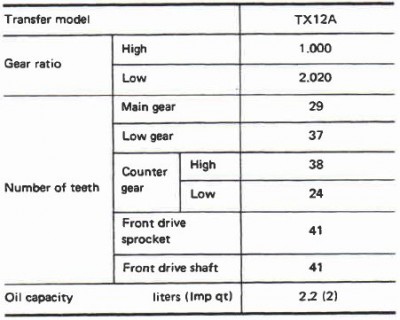

Miðað við þessar tölur er millikassinn niðurgíraður, 1.265:1 Ég hef ekki ennþá séð 5 gíra kassa þar sem 4ði er ekki beint í gegn.
Þú breyttir engu á milli nema vél, gír og millikassa er það?
Ef millikasinn er beint í gegn þá ætti 4ði gír á báðum kössum að gefa sömu niðurstöðu

Nú er ég búin að pæla meira. Þetta ættu að vera skotheldar upplýsingar þar sem þetti screenshot eru úr repair manuals sem væntanlega er útgefið af nissan sjálfum.
Miðað við reiknivélina góðu þá munar road speed á 3000rpm 4km á patrol og terrano kössunum og 96rpm miðað við 100km hraða.
Ég á einn köggul með 4.30 drifi. Spurning um að smella því í við tækifæri til að prufa.
