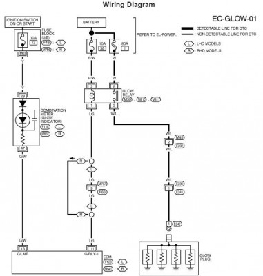

hvernig er með öryggið fyrir glóðakertin?
hegðaði sér alveg eins hjá mér og það var öryggið í boxinu sem er inní bíl. 15amp

íbbi wrote:hvernig er með öryggið fyrir glóðakertin?
Þar sem að þetta er alltsaman custom made þá er ekkert svoleiðins öryggi sérstakt. Það er hinsvegar öryggi fyrir glóðakertin í húddinu, og það er í lagi, enda virkar hitunin þegar ég overrida mínus skotið frá ECU tölvunni með mínus í gegnum rofa.

Elli, ef þú skoðar rafkerfisteikninguna sem ég býst við að þú hafir yfir terrano vélarheilann, er þá sami plús inná relayið í gegnum vélatölvuna og plúsinn sem þú notar?
Það getur verið að þeir leiði ekki á milli hvors annars, þessvegna virkar relayið með mínus frá boddýi/rafgeymi en ekki mínus frá vélartölvu
Ég lenti í svipuðum vandræðum með AFR mæli sem ég setti við 3vze vélina, ég fékk hann ekki til að gefa rétt merki inná heilann, þar sem ég þorði ekki að tengja AFR stýringuna inná sama plúsinn þar sem hann var gegnum vélarheilann, ég tók ekki áhættuna á að steikja hann.
Ég leysti vandamálið með því að stilla loftflæðineman þar til ég fékk AFR gildið sem ég vildi

Teikning í viðhengi fyrir þá sem hafa gaman af að spekulera :)
Ég er með þetta tengt alveg eins. Plús á relay í gegnum öryggi.
Gott gisk samt Ástmar :) Mjög gaman af áhuga þínum á þessu projecti mínu. Ég tók mig líka til og skoðaði fb myndirnar þínar og þar eru tilkomumikil verkefni :)

elliofur wrote:Ég tók mig líka til og skoðaði fb myndirnar þínar og þar eru tilkomumikil verkefni :)
Takk fyrir það Elli
Þessi teikning gefur ekki mikið rými fyrir mistök, hvaða hitanema ertu með á vélinni? Toyota eða nissan?
Eina sem mér dettur í hug að viðnámið sé ekki það sama og rugli tölvuna, þ.e. það gefi merki sem tölvan skilur sem meiri hita, en svo er alltaf möguleiki að þessi rás sé einfaldlega biluð í vélarheilanum

Það eru þrír (reyndar 4 núna) hitanemar á þessari vél. Tveir í vatnslás-húsinu, annar sem ECU tölvan les af og hinn fyrir nissan mælaborðið sem nú er aflagður. Ég bætti við toyota hitanema á lögnina úr vatnslás-húsinu og í vatnskassann. Það eru sitthvorar gengjurnar og sitthvor stærðin á þessum hitamælum. Svo er einn hitamælir í olíuverkinu fyrir hráolíuhita hefur mér sýnst á teikningum.
