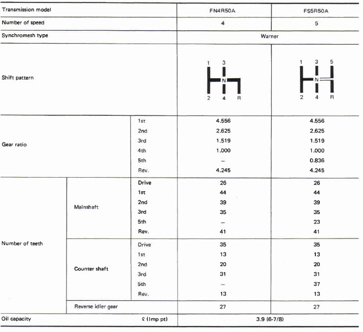

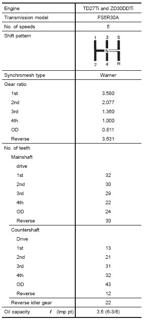

Nú er ég búin að pæla meira. Þetta ættu að vera skotheldar upplýsingar þar sem þetti screenshot eru úr repair manuals sem væntanlega er útgefið af nissan sjálfum.
Miðað við reiknivélina góðu þá munar road speed á 3000rpm 4km á patrol og terrano kössunum og 96rpm miðað við 100km hraða.
Ég á einn köggul með 4.30 drifi. Spurning um að smella því í við tækifæri til að prufa.
Já, það er lítið að gera hjá mér, er heima með dóttur mína sem er með ælupest :/
Nissan terrano R20 gírkassaspec
Nissan patrol y60 millikassaspecs

Nissan patrol y60 gírkassaspecs
