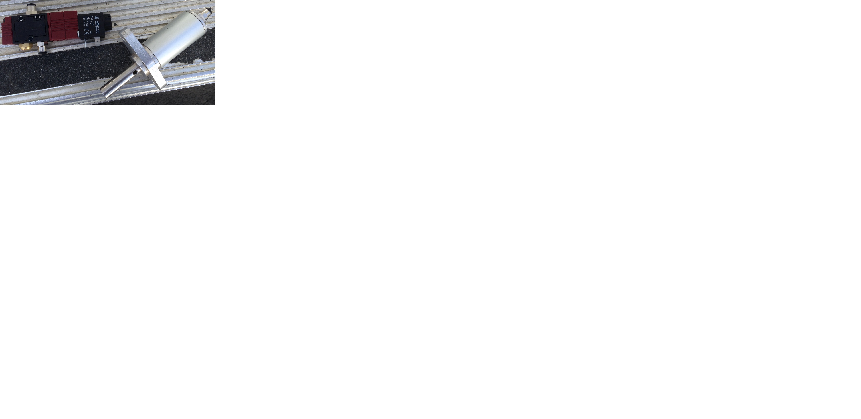

Þessi er í Hilux og viðhliðina er loftrofi frá landvélum.
Segjumað hann sé 20 cm 10 com öxull inn og 10 cm hús.
Fín smíði og verðið dugar varla fyrir efninu ætli maður að smíða sjálfur.
Vantar bara rör ´og t á myndina :-)

Til að gera þetta alveg imbahelt og sleppa alfarið rafmagninu myndi ég fara í Öskju og biðja um driflæsingartakka í t.d. 2628 Benz vörubíl árg 82, þetta er í mun fleiri bílum og örugglega auðvelt að fá þetta
Ég reyndar hef ekki hugmynd um hvað hann kostar, ég fékk mína úr bíl sem stóð til að henda.
Samkvæmt myndinni hér að ofan er þetta einvirkur tjakkur, læsingartakkarnir úr trukknum vinna nákvæmlega þannig, hleypa lofti á læsinguna þegar hann er virkjaður og afloftar svo lögnina þegar honum er snúið til baka, svo kemur alltaf svo vinalegt hviss til að segja manni að það sé ekki trukk lengur á læsingunni

Þetta er gormhlaðinn einvirkur tjakkur frá Kristjáni á myndinni.
Á myndinni er einnig loftrofi frá landvélum semhleypir á og afloftar :-)
Sá tengist bara æ 12 volt. Svo það sem vantar er slanga og rafmagnsrofi.
