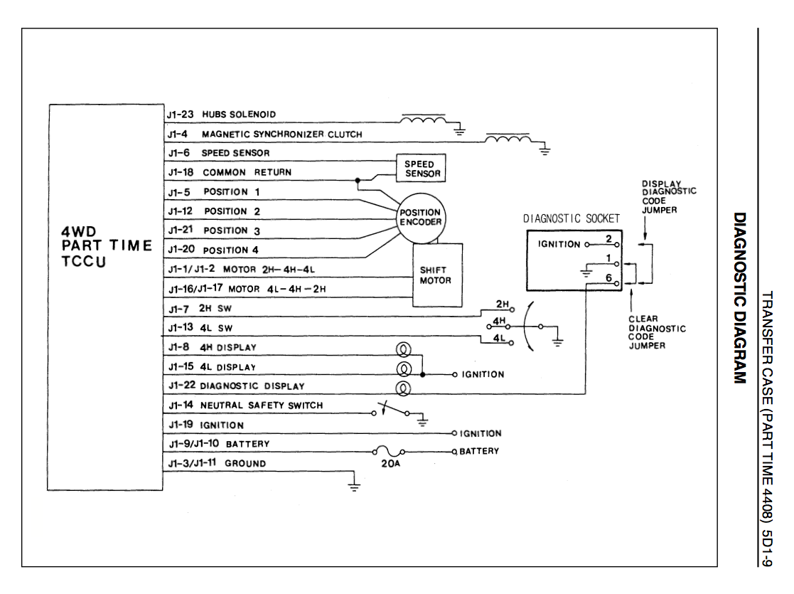

Postfrá draugsii » 31.mar 2010, 08:16
Hérna er einhver teikning
Viðhengi

Postfrá draugsii » 31.mar 2010, 08:19
Og hér er önnur
Viðhengi

Takk Draugsi en ég er með þennan sama manual í tölvunni hjá mér.
Ég reif þetta drasl í sundur í gær og þegar mótorinn hékk í þráðunum þá varð ljósasjóið í mælaborðinu eðlilegt
hvað er þetta að benda mér á útleiðslu í mótornum? hvernig mæli ég það?
