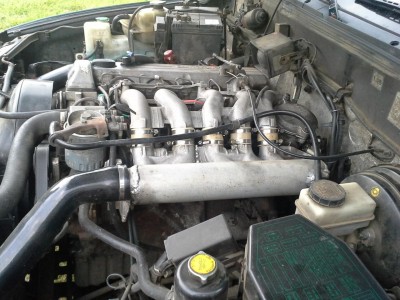

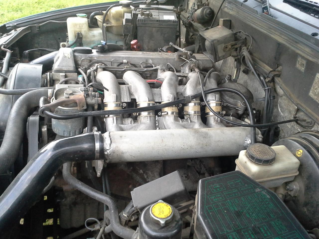

ef að bíllinn er ennþá með orginal loftsíuboxið þá gæti verið sniðugt að skoða það aðeins. Bíllinn hjá pabba var svona túrbínan virtist ekki gera neitt, við rifum þetta plastbox úr honum og smíðuðum stikki úr áli í staðin og bíllinn allt annar

svona var smíðað í staðinn fyrir plastruslið sem er þarna orginal, þekki ekki hvernig maður skrúfar upp í olíuverkinu en það getur varla verið mjög flókið
