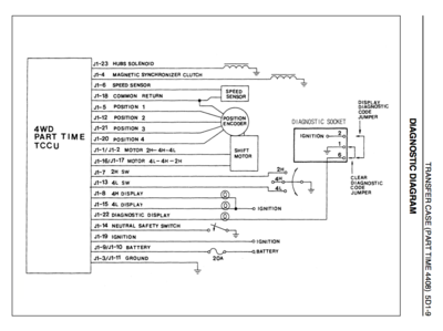

Re: Millikassavesen Mussó
Hérna er einhver teikning

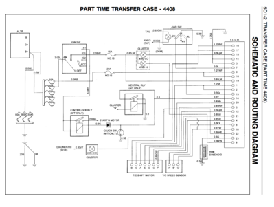

Og hér er önnur
