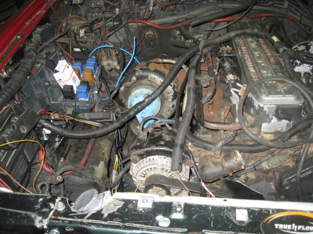

Fann hérna nokkrar myndir frá Ástralanum..
Hér er einn byrjaður að setja Cummins
http://www.facebook.com/media/set/?set= ... 0b90a3d49d
Hér er einn að setja Duramax
http://www.patrol4x4.com/forum/members- ... 4-a-57239/
Re: Cummings í patrol
Sjáiði hvernig cummins dettur í húddið á Datsúninum!!!!
Flott að fá smá myndir nú er bara að finna þessa herramenn sem eiga þeissa bíla hér á landi.
Það hlítur einhver að þekkja þessa menn eða geta bent á einhvern sem þekkir þá þannig að við hinir gætum fengið að skoða..
Kv Geiri
Kv Geiri
