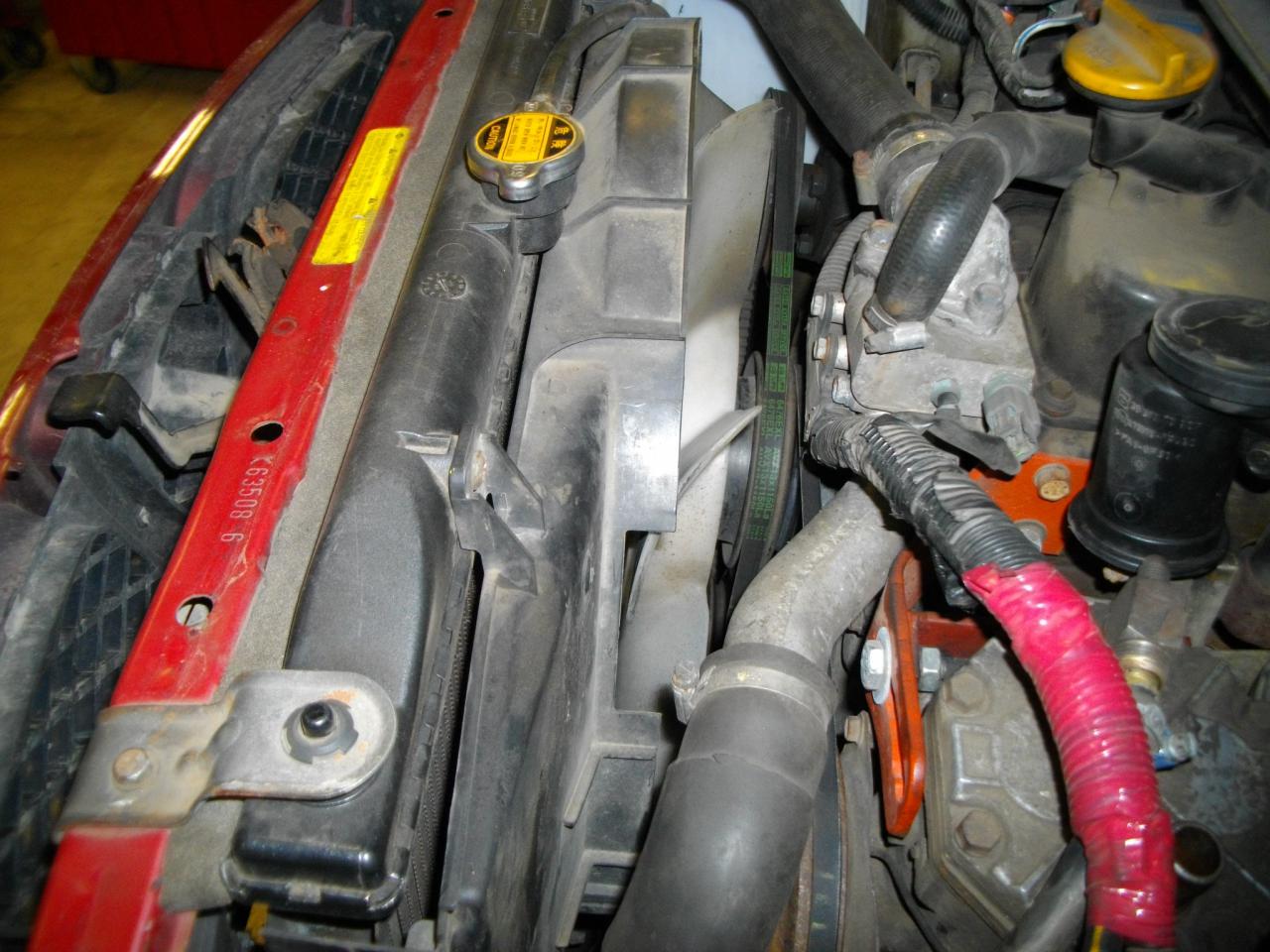

Mældi ca 5cm frá vatnskassa að viftuspaðanum.
Re: Hiti terrano dísel
Posted: 15.aug 2014, 02:58
frá olei

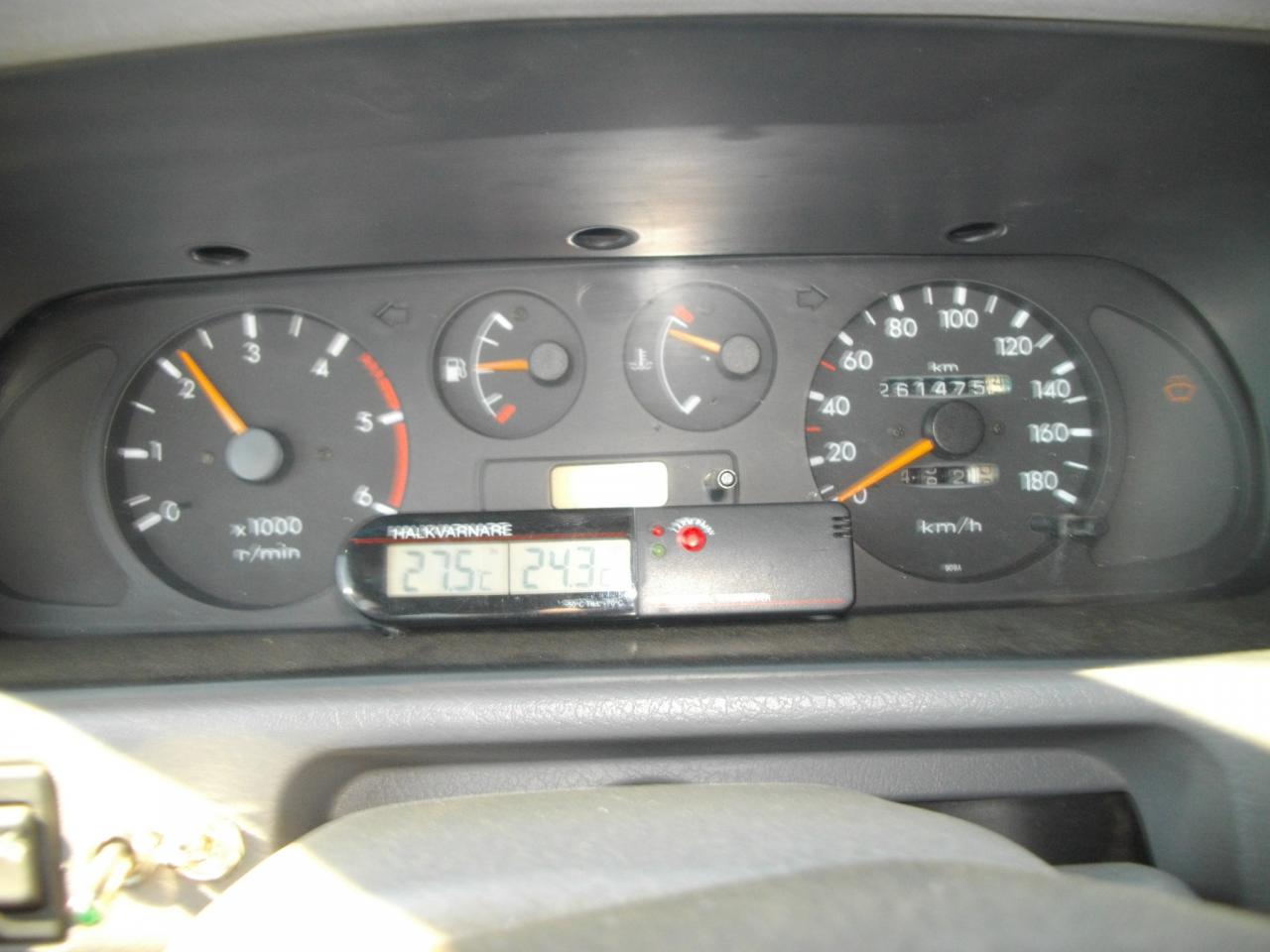

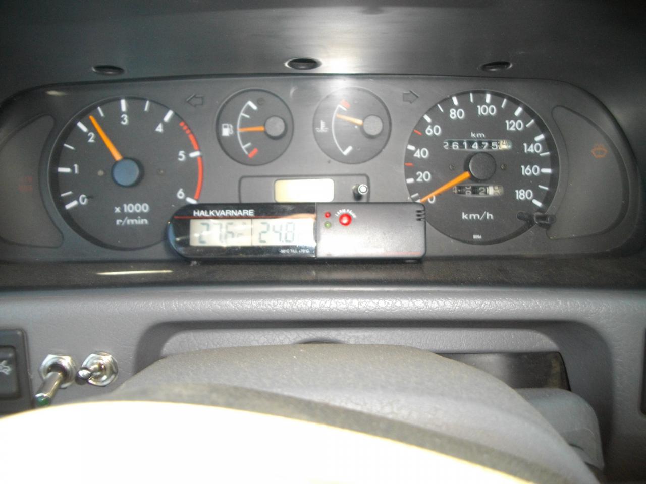

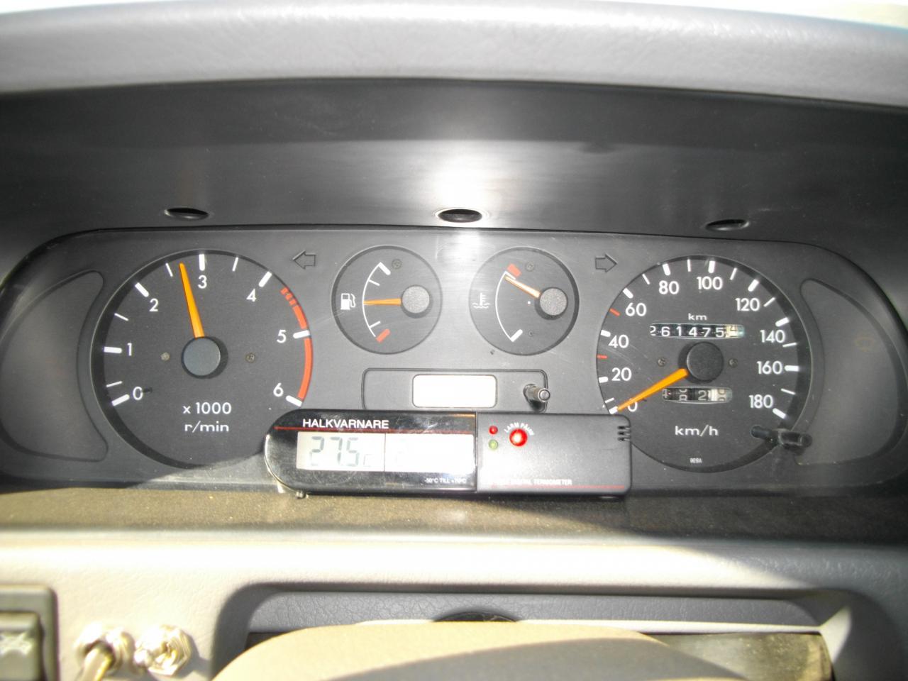

Jæja, ég var full sigurreifur hér að ofan, meira um það seinna.
Þetta lítur eitthvað svipað út og í mínum bíl Rúnar, hér er mynd af þessu í original útfærslu -reyndar hallar kramið í honum líklega heldur meira en original. Ef hlífin er heil að neðan hjá þér þá er þetta varla vandamálið.
Ég átti leið upp Hellisheiðina í fyrradag í nærri 20 stiga lofthita, nánast logn, glampandi sól og nýtt malbik, hitinn við veg líklega nærri 30° (hitamælirinn í bílnum er ekki marktækur skynjarinn er fyrir framan rafgeiminn í bili) Þá mundi sem betur fer eftir þessum vangaveltum hér þegar mér var litið á hitamælinn fyrir neðan efstu beygjuna. Þá blasti þetta við:
Ég tók tækifærinu fengins hendi og stóð hann áfram upp. Svona leit þetta út þegar ég var kominn upp á jafnsléttu fyrir ofan kambana, þetta er eins og ég sá hann í snjónum í vetur:
Síðan hélt ég náttúrulega áfram áleiðis í bæinn og var bara í 5 gír á jafnri gjöf þegar ég tók eftir því að bíllinn bætti skyndilega við sig og jók ferðina án þess að ég gerði neitt. Til að halda sama hraða þurfti ég að slaka talsvert á olíugjöfinni. Þessi mynd er tekin nokkrum sekúndum eftir að hann bætti við sig, hitinn greinilega kominn svolítið niður.
Það er semsé ekki nóg kæling í bílnum hjá mér þó að hann hafi stórskánað við að fá restina af trekkhlífinni (sjá fyrri póst hér ofar). Og mér dettur helst í hug að vélartölvan minnki eldsneytismagnið ef vélin er orðin visst heit til að hlífa henni við ofhitun. Ég tók ekki eftir því þegar hún gerði það í kömbunum, en tók mjög greinilega eftir því þegar aflið kom inn aftur og það gerðist eftir 1-2km akstur á jafnsléttunni ofan við kambana. Mjög greinilegt í beinskiptum bíl þegar hann bætti við sig eins og hendi væri veifað. Þessi skyndilega breyting útilokar kenningar um aflleysi vegna t.d afgashita og þar sem aðrir hér að ofan nefna það sama þá líklegast að þetta sé yfirhitavörn í tölvunni.

Bíllinn minn er beinskiptur þannig að ekki er það sjálfskiptingin sem er að trufla hann.
Sjálfskiptur Terrano er með kælispíral inn í vatnskassann, sem vissulega gæti ýtt undir þetta vandamál í brekkum. Á móti er hann líka með sjálfskiptikælir fyrir framan vatnskassann og á þeim kælir er rafmagnsvifta sem er hitastýrð frá ECU og ætti að vega upp á móti þegar hún fer í gang.
