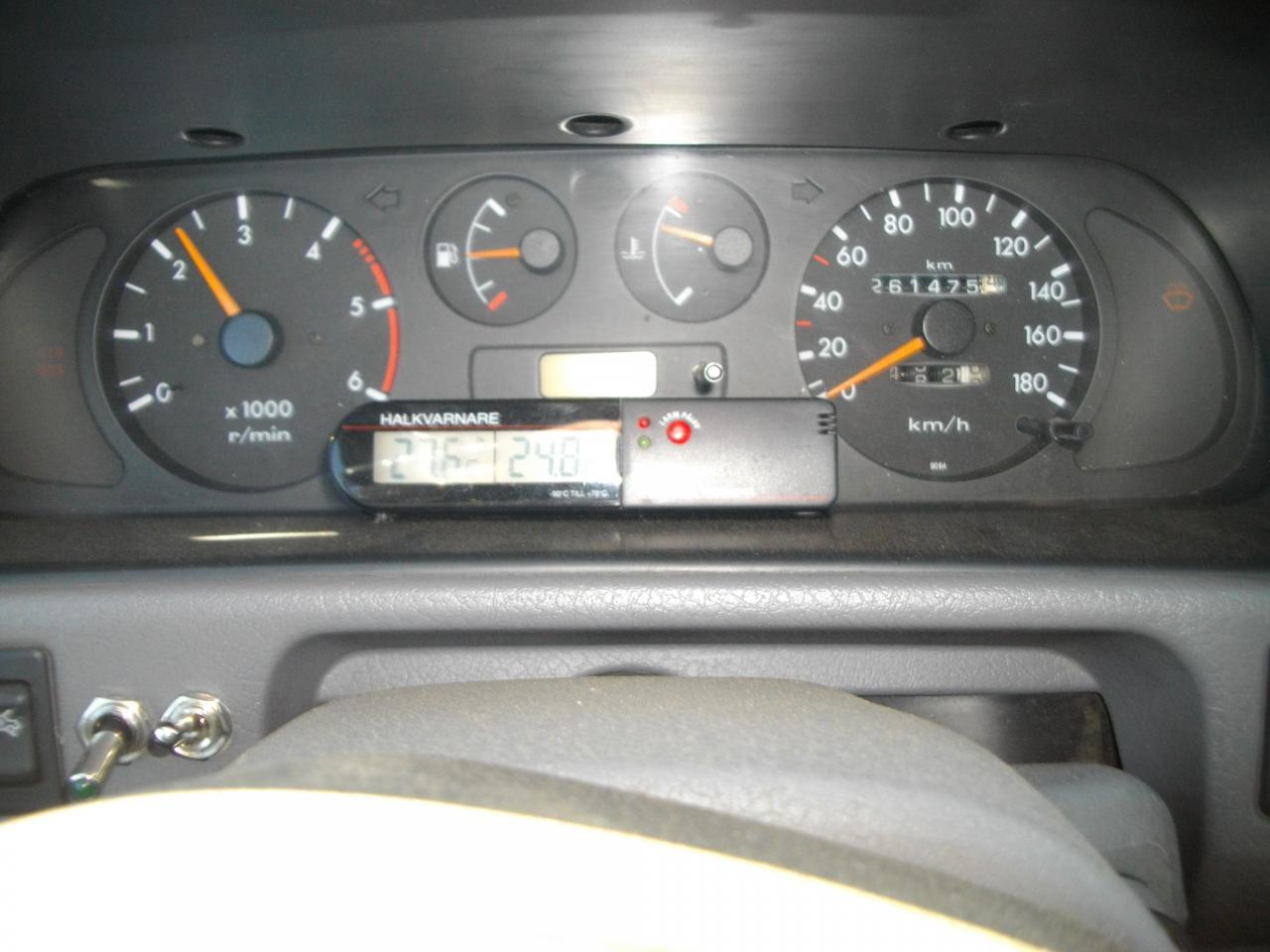

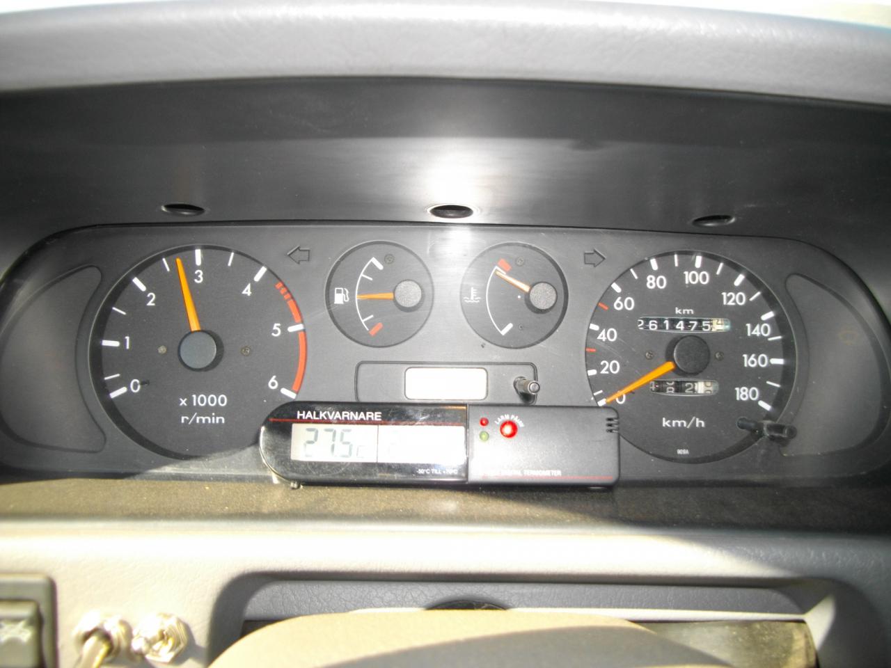

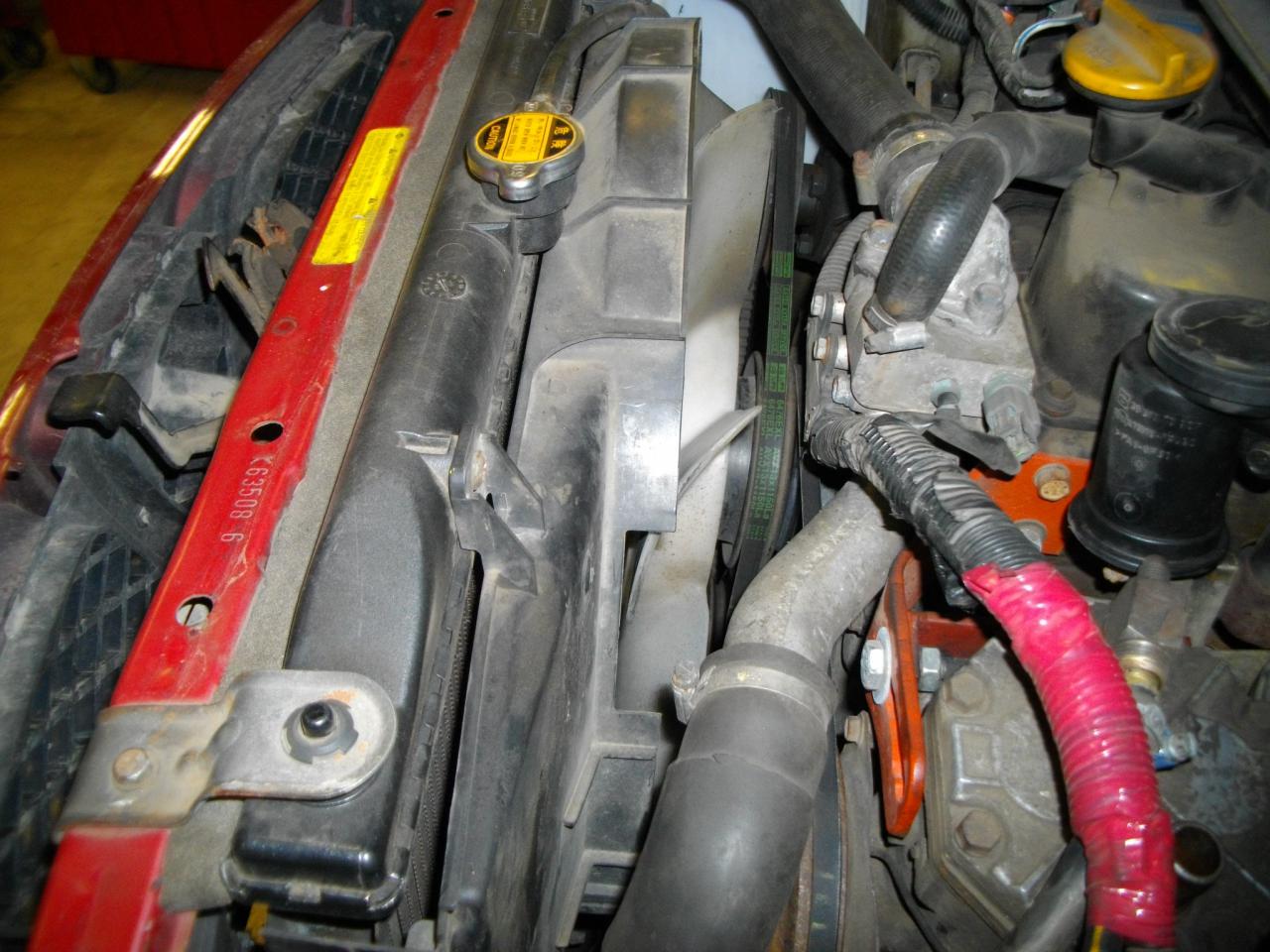

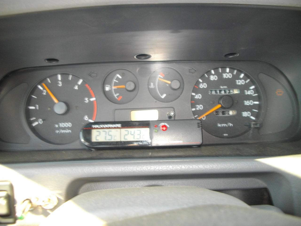

Terranoinn hjá mér (á 42" dekkjum) var með hitavandamál. Nálin steig talsvert upp fyrir miðju á dóli upp Kambana og fór alveg upp að rauða strikinu ef maður var að flýta sér. Í fjallaferð gerðist þetta ítrekað undir fullu álagi og nálin nartaði í rauða strikið á mælinum. Það sauð ekki á honum enda þarf sennilega yfir 120c° til þess. Ég vaktaði hann og sló af, ella hefði örugglega soðið á honum miðað við hversu hratt nálin steig upp.
Þannig að ég var kominn að því að fara að leita mér að stærri vatnskassa, rafmagnsviftum, blævængjum og stórum dósaborum til að gata framendann á honum.
En, við rannsókn sá ég að það vantaði smá bleðil á trekkhlífina. Þetta er svona 5 cm renningur sem smellist á hlífina og myndar hálfhring neðan við viftuspaðann. Fékk svona renning og smellti honum í og eftir það er nálin bara á miðjunni undir álagi. Tók brekkuna upp frá Nesjavöllum á fullu gasi til að prófa og hann fór örlítið upp fyrir miðju sem ég tel vera fullkomlega eðlilegt. Ég spái því að hann verði til friðs í snjókeyrslu en það á eftir að láta reyna á það. Ég hef engar áhyggjur þó að nálin fari talsvert ofar en að miðju svo framarlega sem það er smá bútur eftir að rauða strikinu í mælinum.
Semsagt, þetta trekkhlífarmál er mjög krítískt í þessum bílum. Áður var jú megnið af trekkhlífinni til staðar og maður hefði talið að þetta ætti að virka.
Þessi bíll er beinskiptur með original vatnskassa úr sjálfskiptum 99 bíl - elementið er nýlegt og úr kopar.
En þessi bíll er ekkert boddíhækkaður og kælikerfið allt original (eftir að bleðillinn var settur í trekkhlífina).
Kælikerfið í þessum bílum virðist því ráða vel við mikið álag ef það er bara í lagi.
Mig grunar að vandræðin hjá þér tengist boddíhækkun og að viftukúplingin fái ekki nægilega heitt loft frá kassanum.

Jæja, ég var full sigurreifur hér að ofan, meira um það seinna.
Þetta lítur eitthvað svipað út og í mínum bíl Rúnar, hér er mynd af þessu í original útfærslu -reyndar hallar kramið í honum líklega heldur meira en original. Ef hlífin er heil að neðan hjá þér þá er þetta varla vandamálið.
Ég átti leið upp Hellisheiðina í fyrradag í nærri 20 stiga lofthita, nánast logn, glampandi sól og nýtt malbik, hitinn við veg líklega nærri 30° (hitamælirinn í bílnum er ekki marktækur skynjarinn er fyrir framan rafgeiminn í bili) Þá mundi sem betur fer eftir þessum vangaveltum hér þegar mér var litið á hitamælinn fyrir neðan efstu beygjuna. Þá blasti þetta við:
Ég tók tækifærinu fengins hendi og stóð hann áfram upp. Svona leit þetta út þegar ég var kominn upp á jafnsléttu fyrir ofan kambana, þetta er eins og ég sá hann í snjónum í vetur:
Síðan hélt ég náttúrulega áfram áleiðis í bæinn og var bara í 5 gír á jafnri gjöf þegar ég tók eftir því að bíllinn bætti skyndilega við sig og jók ferðina án þess að ég gerði neitt. Til að halda sama hraða þurfti ég að slaka talsvert á olíugjöfinni. Þessi mynd er tekin nokkrum sekúndum eftir að hann bætti við sig, hitinn greinilega kominn svolítið niður.
Það er semsé ekki nóg kæling í bílnum hjá mér þó að hann hafi stórskánað við að fá restina af trekkhlífinni (sjá fyrri póst hér ofar). Og mér dettur helst í hug að vélartölvan minnki eldsneytismagnið ef vélin er orðin visst heit til að hlífa henni við ofhitun. Ég tók ekki eftir því þegar hún gerði það í kömbunum, en tók mjög greinilega eftir því þegar aflið kom inn aftur og það gerðist eftir 1-2km akstur á jafnsléttunni ofan við kambana. Mjög greinilegt í beinskiptum bíl þegar hann bætti við sig eins og hendi væri veifað. Þessi skyndilega breyting útilokar kenningar um aflleysi vegna t.d afgashita og þar sem aðrir hér að ofan nefna það sama þá líklegast að þetta sé yfirhitavörn í tölvunni.
