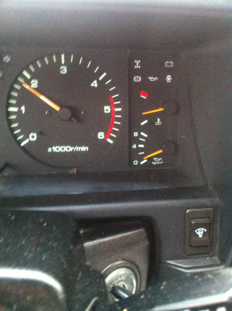

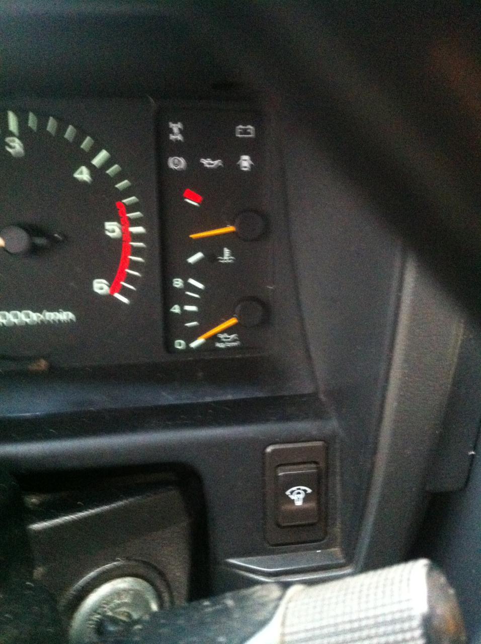

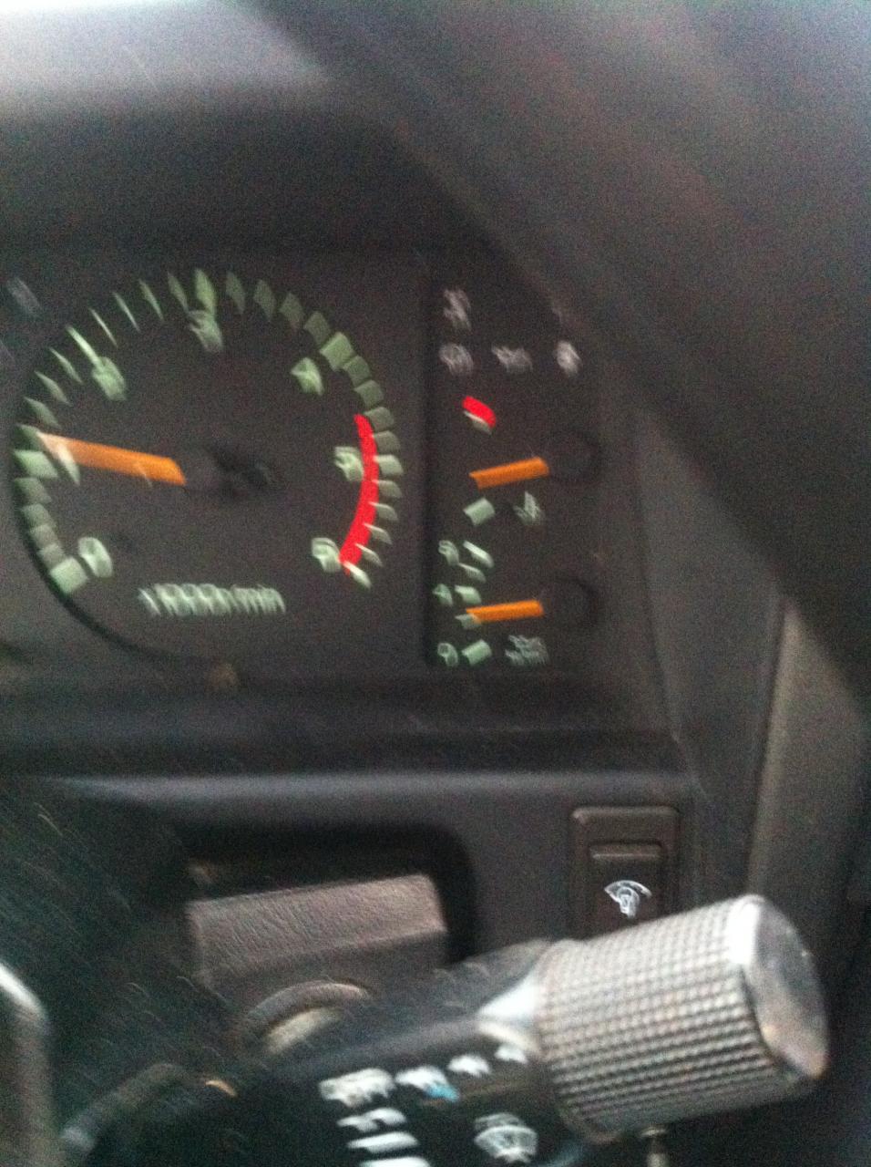

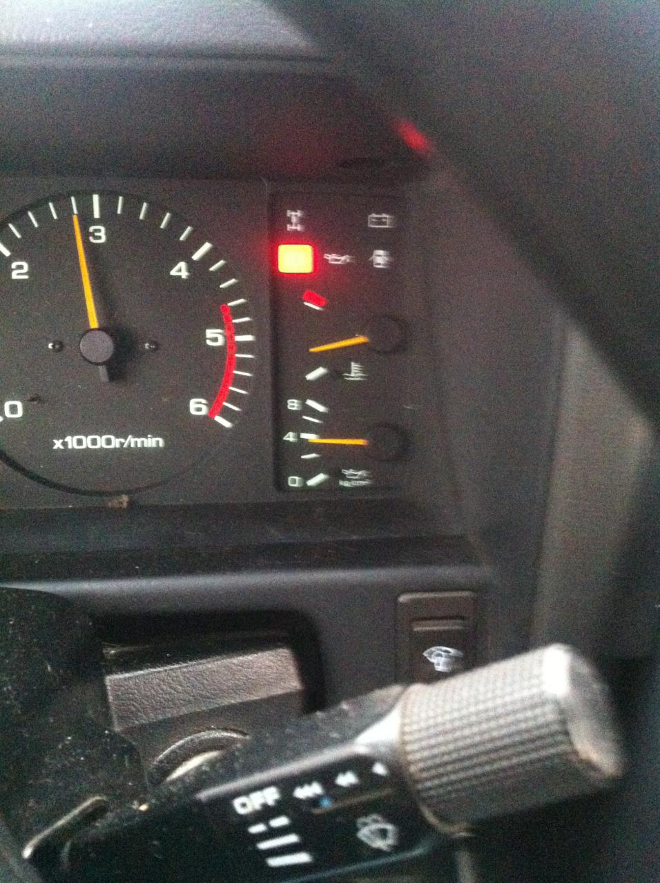

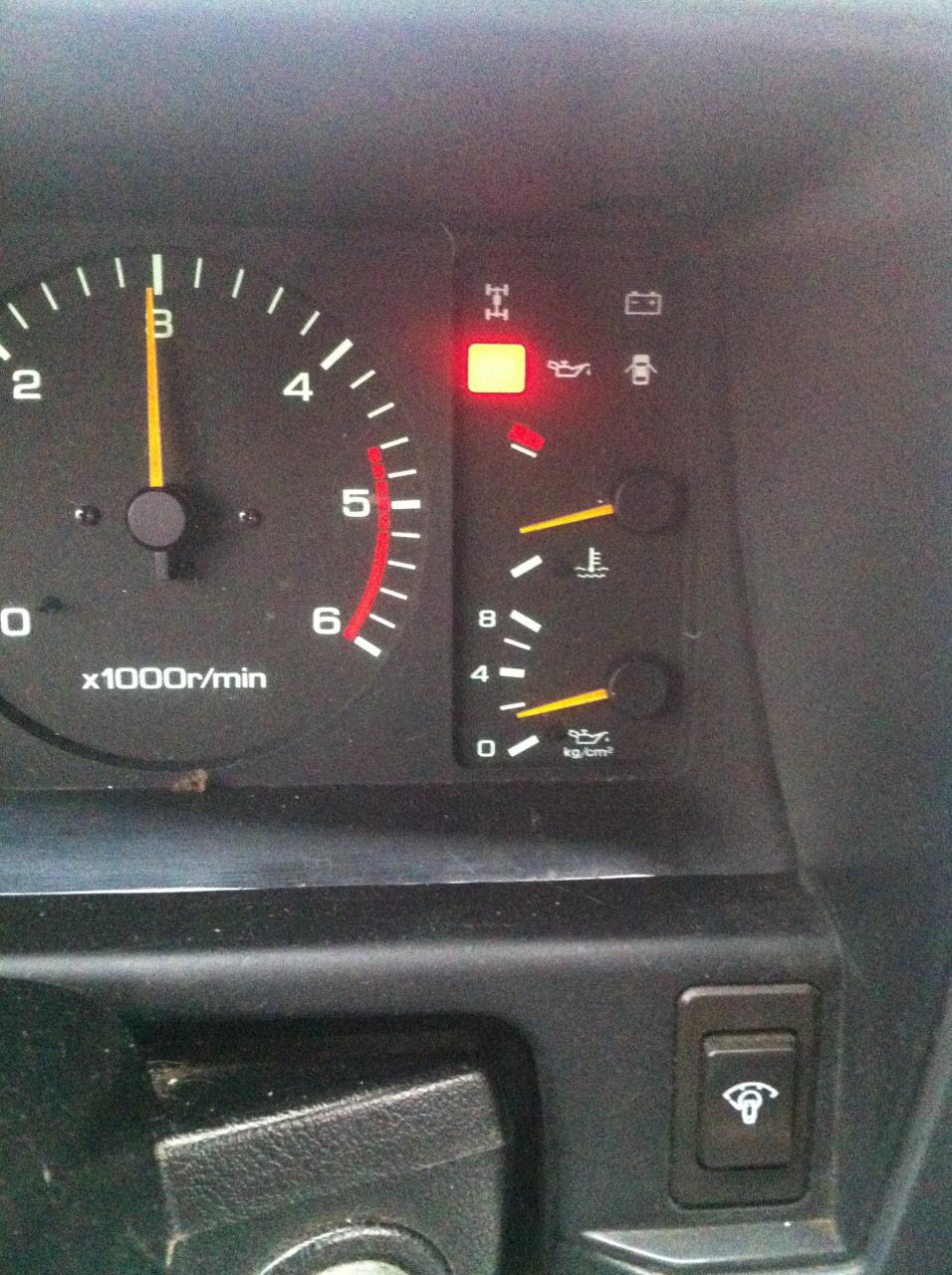

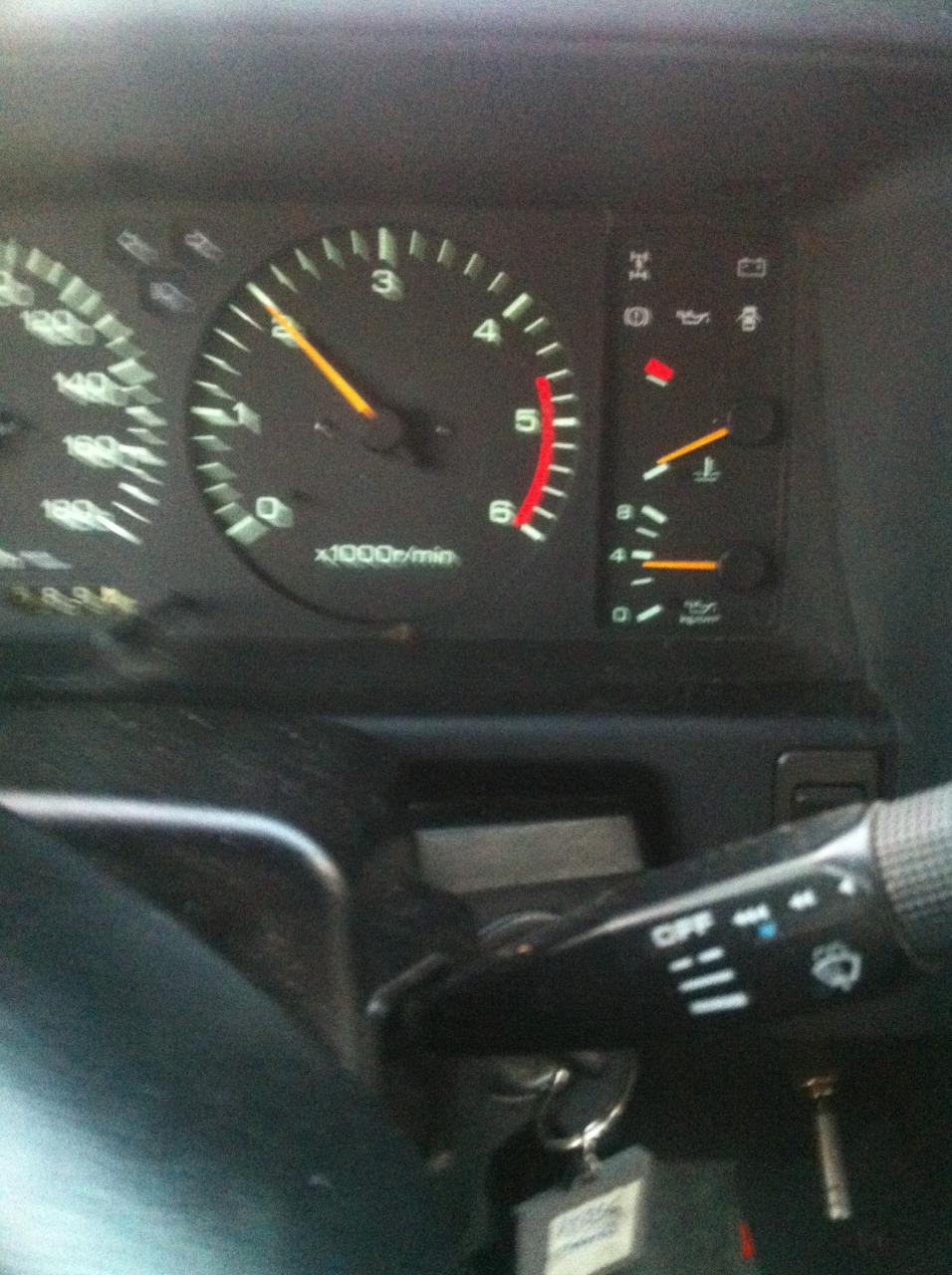

Meðfylgjandi eru myndir af olíuþrýstingsmælinum ásamt snúningsmæli til hliðsjónar :)
Olíuþrýstingsmælirinn er út um allt, eða allt frá 0.5 upp í 4 á mæli og það í sömu ökuferð án þess að drepa á hér innanbæjar, en alltaf mestur kaldur.
Heyri engin óhljóð í vél, túrbínu o.þ.h. Hann hefur verið svona um tíma eða s.s. bara vika síðan eg tok eftir þessu, gæti hafa verið mikið lengur þar af leiðandi.
Hef heyrt fra Patrolmanni að þessir mælar séu upp og ofan í þessum bílum og ef ekkert er um óhljóð, merki o.þ.h að þá sé þetta bara smurpungurinn að ljúga.
Hann hitar sig ekkert bíllinn,þá meina ég ekkert of mikið. Er eðlilegur.
Þið sjáið á neðstu 2 myndum er þrýstingur ( á mæli þ.e.a.s. ) fallinn sama hvað þegar liðið er á ökuferð en á það til að koma aftur og vera eðlilegur.
Hvað segið þið um þetta vinir ? :)

Mér sýnist allt vera eins og það á að vera, nema trúlega er smurpúngurinn orðin lélegur, það er víst standard á þessari sort.

Ég sé ekkert að þessu hjá þér.

En jeepson, seinni 2 myndir sýna nanast engann þrysting en miklu meiri a sama snuning a öðrum myndum i sömu ökuferð. Er það sem sagt bara eðlilegt að þessir bilar seu upp og niður s.s. mælir ekki að segja satt ?

Það er mjög eðlilet að smurþrýstingurinn sé hærri þegar vélin er köld því að þá er olían köld líka og þynnist þegar hún hitnar. Þegar hún þynnist á hún auðveldara með að ferðast um vélina og þá fellur þrýstingurinn.
Ég myndi ekki vilja sjá svona lágann þrýsting í nýjum mótor en þessi vél er væntanlega nálægt tuttugu ára gömul.
Í svona gömlum bílum gera svona mælar lítið annað en að auka taugaveiklun en ef þú sérð smurljósið kvikna einhverntíma skaltu hafa áhyggjur, það hinn raunverulegi mælikvarði hvort eitthvað sé ónýtt eða ekki.
Bara smyrja nógu reglulega og þá tollir þetta drasl í topplagi.
Kv Jón Garðar
